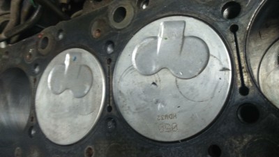

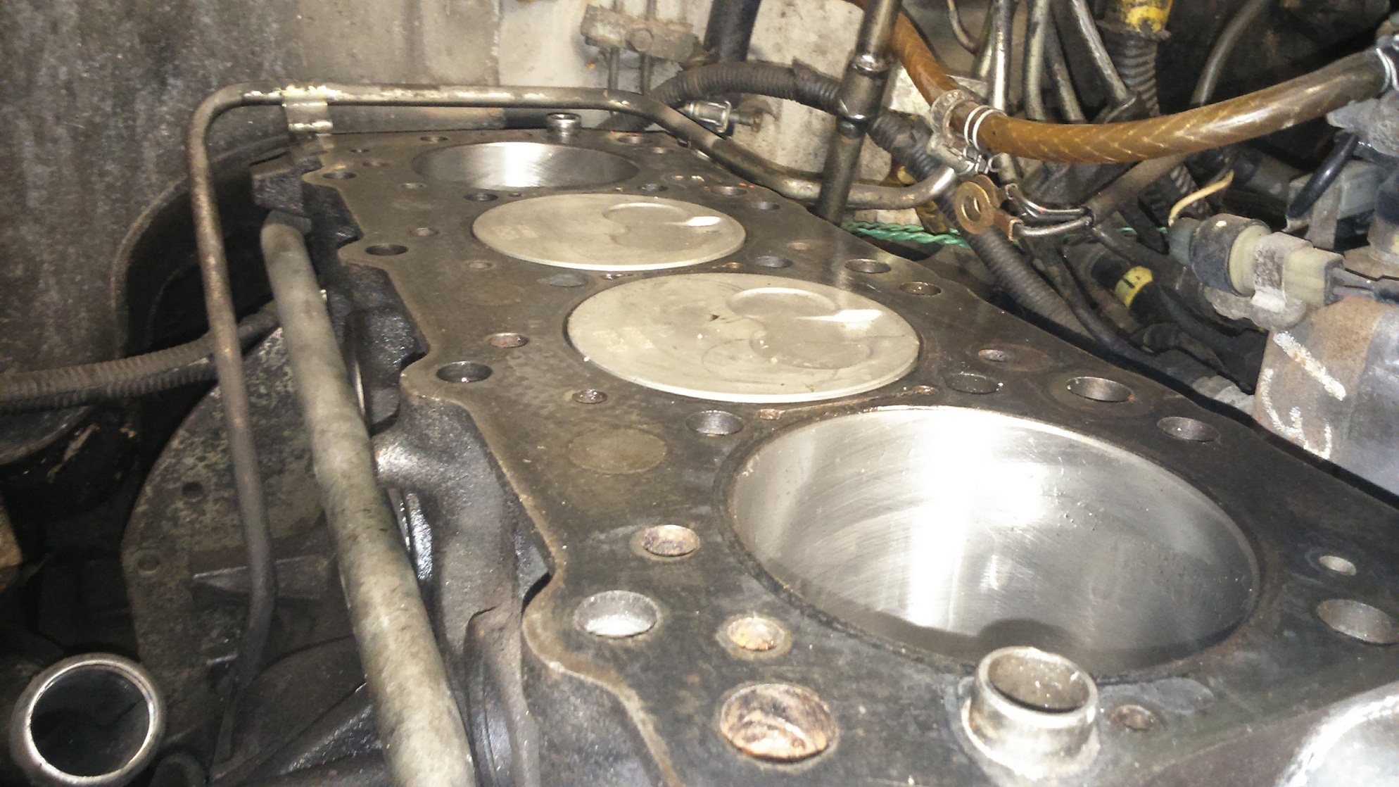

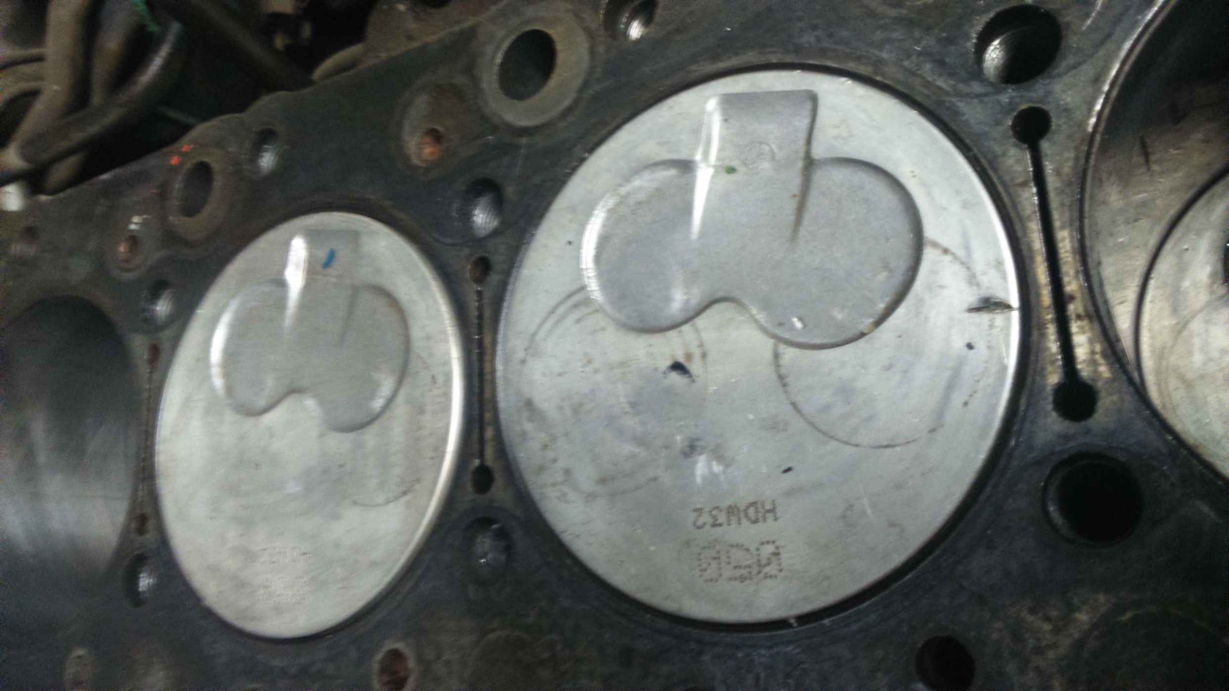

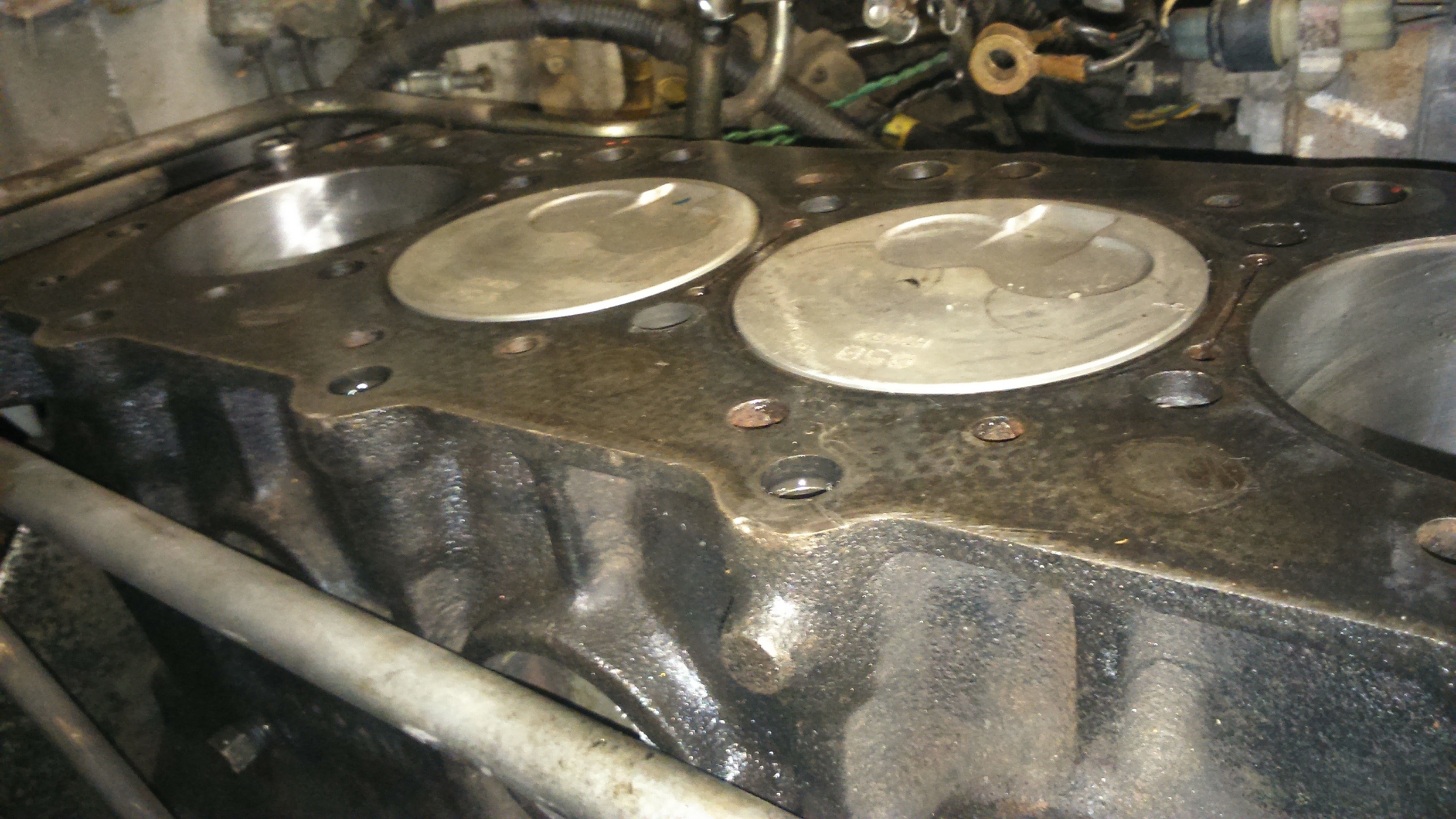

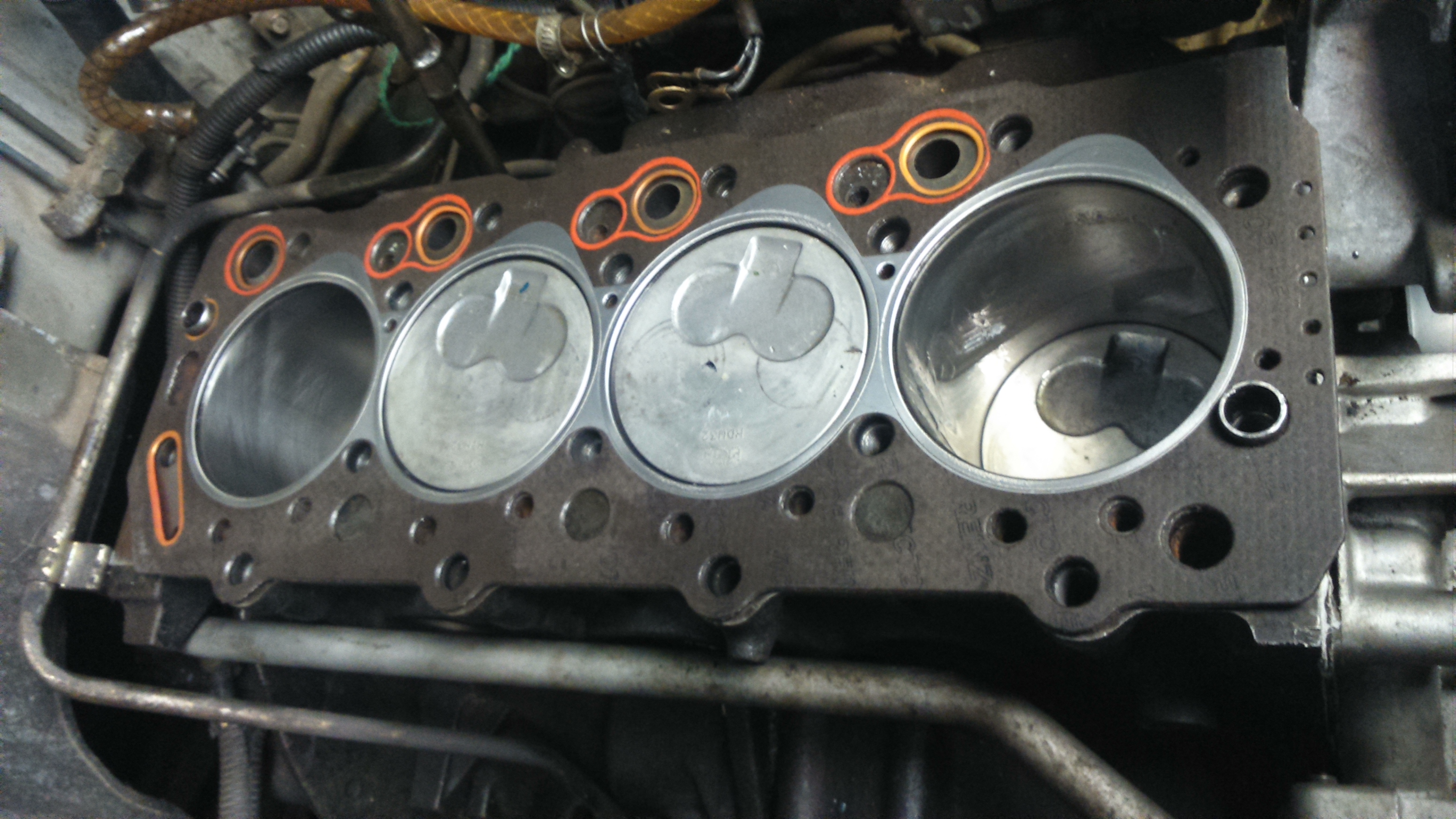

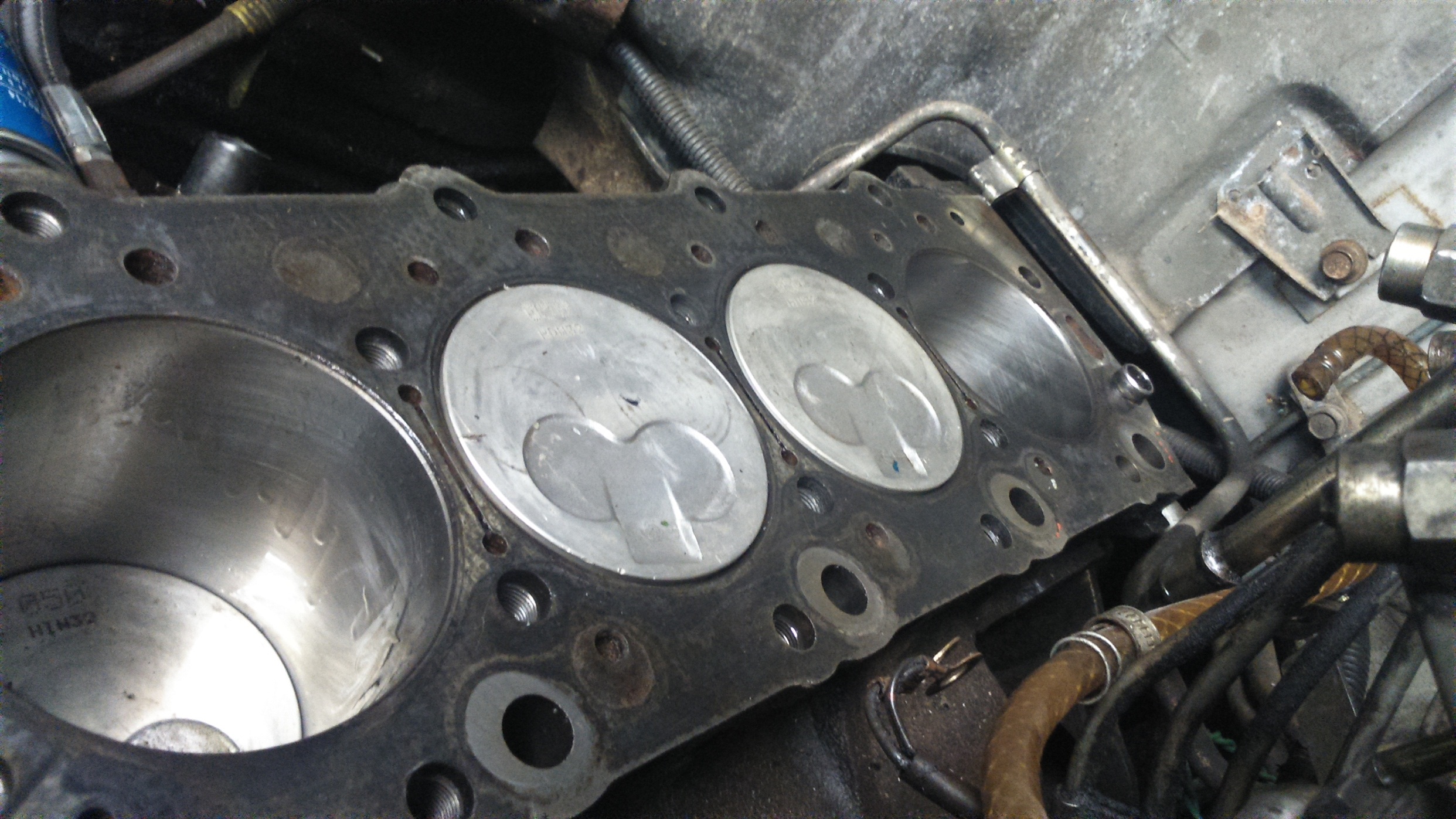

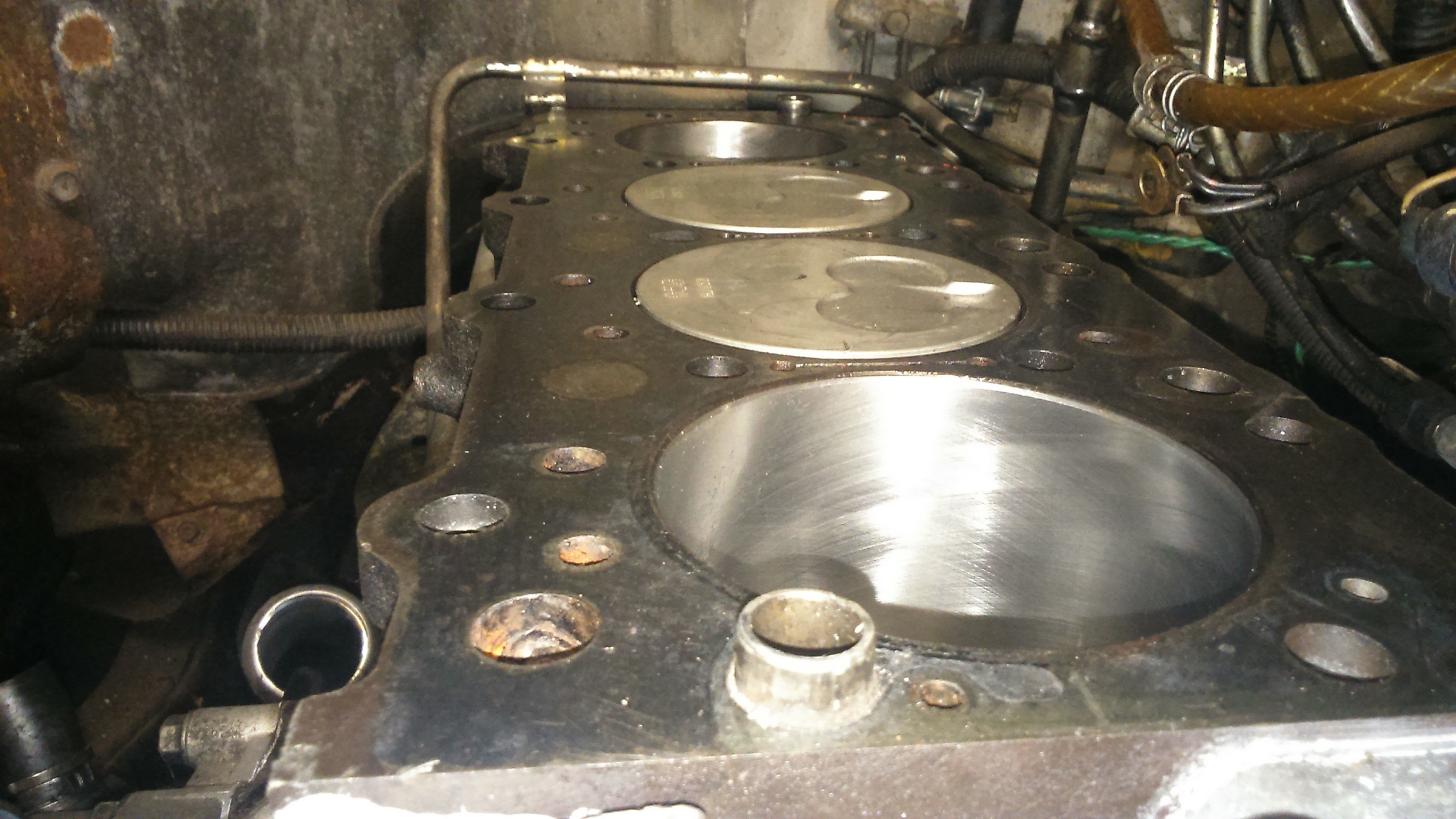

помогите понять в чём проблема
собрал двигатель начинаю прокручивать поршня упираются в клапана
снял гбц поменял прокладку поставил самую толстую 5 отверстий до этого стояла на 4 отверстия эфект тот же гбц не флифовали отвозил на промерку сказали ровная ставить можно что касаемо ремонта точили колено 0.25 блок 0.5 поршня поставил новые хёндаевские с масляными галереями посмотрите по фото что не так?

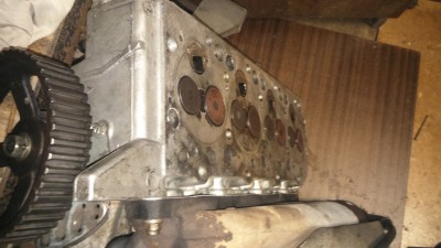

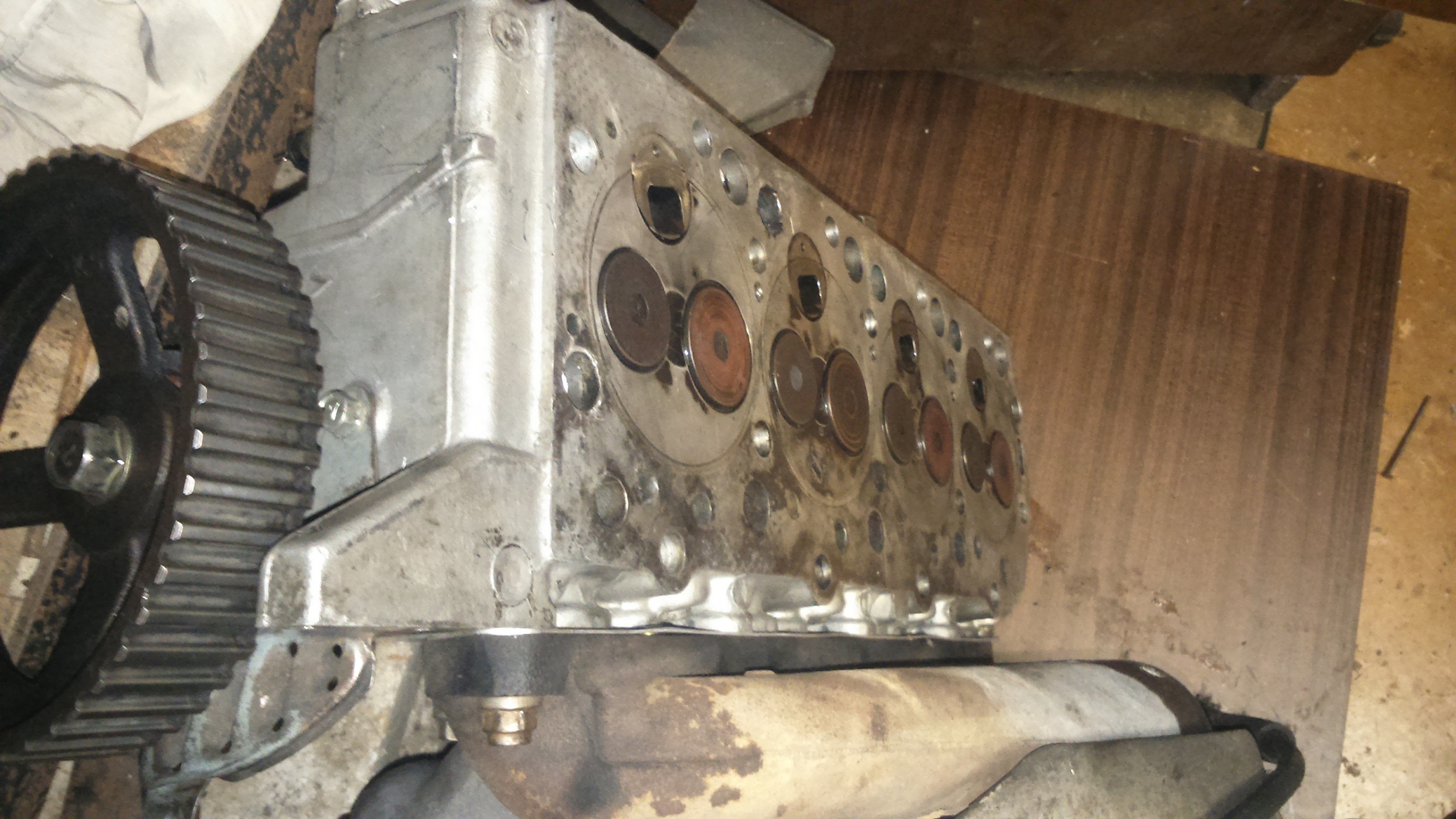

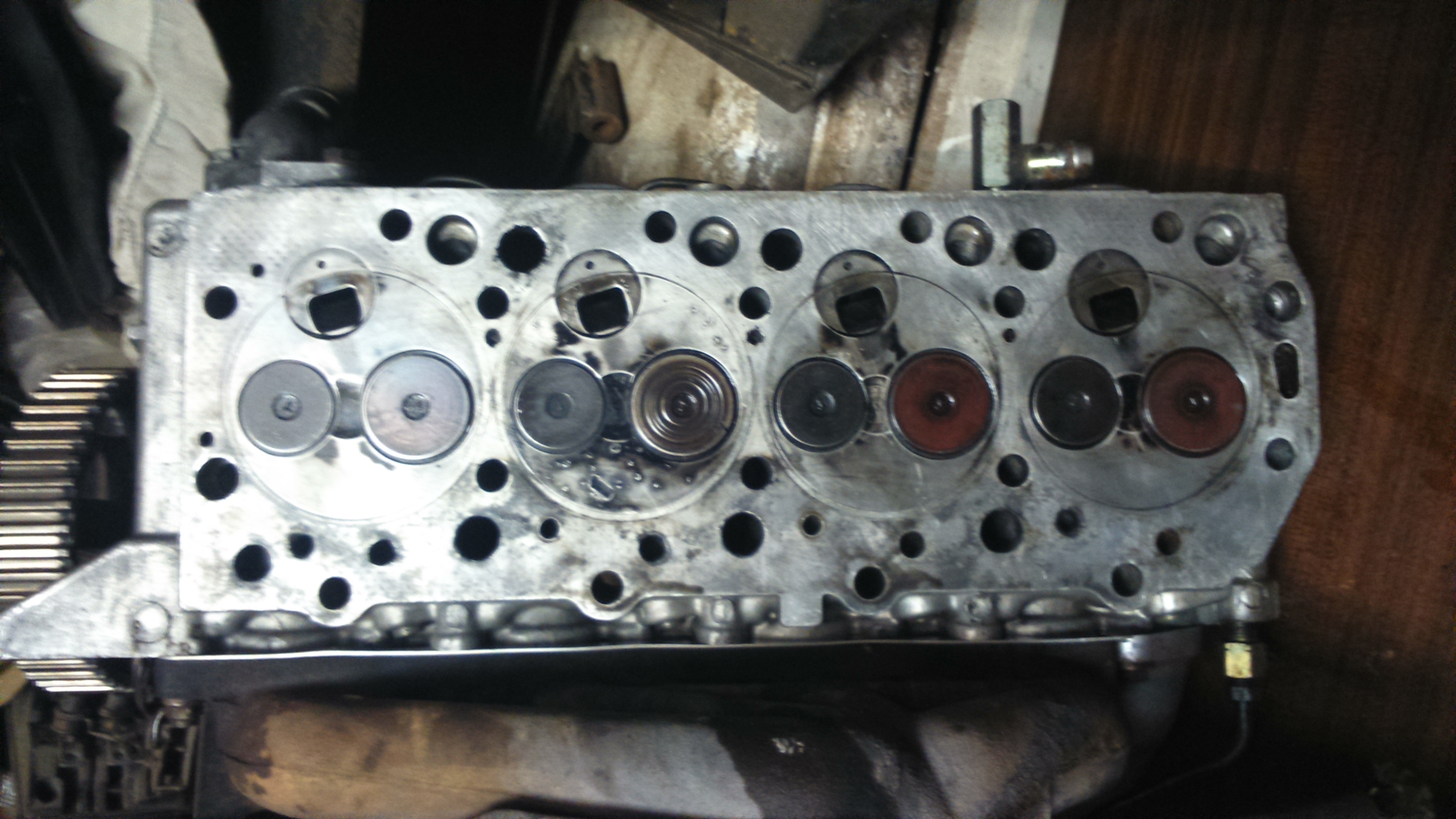

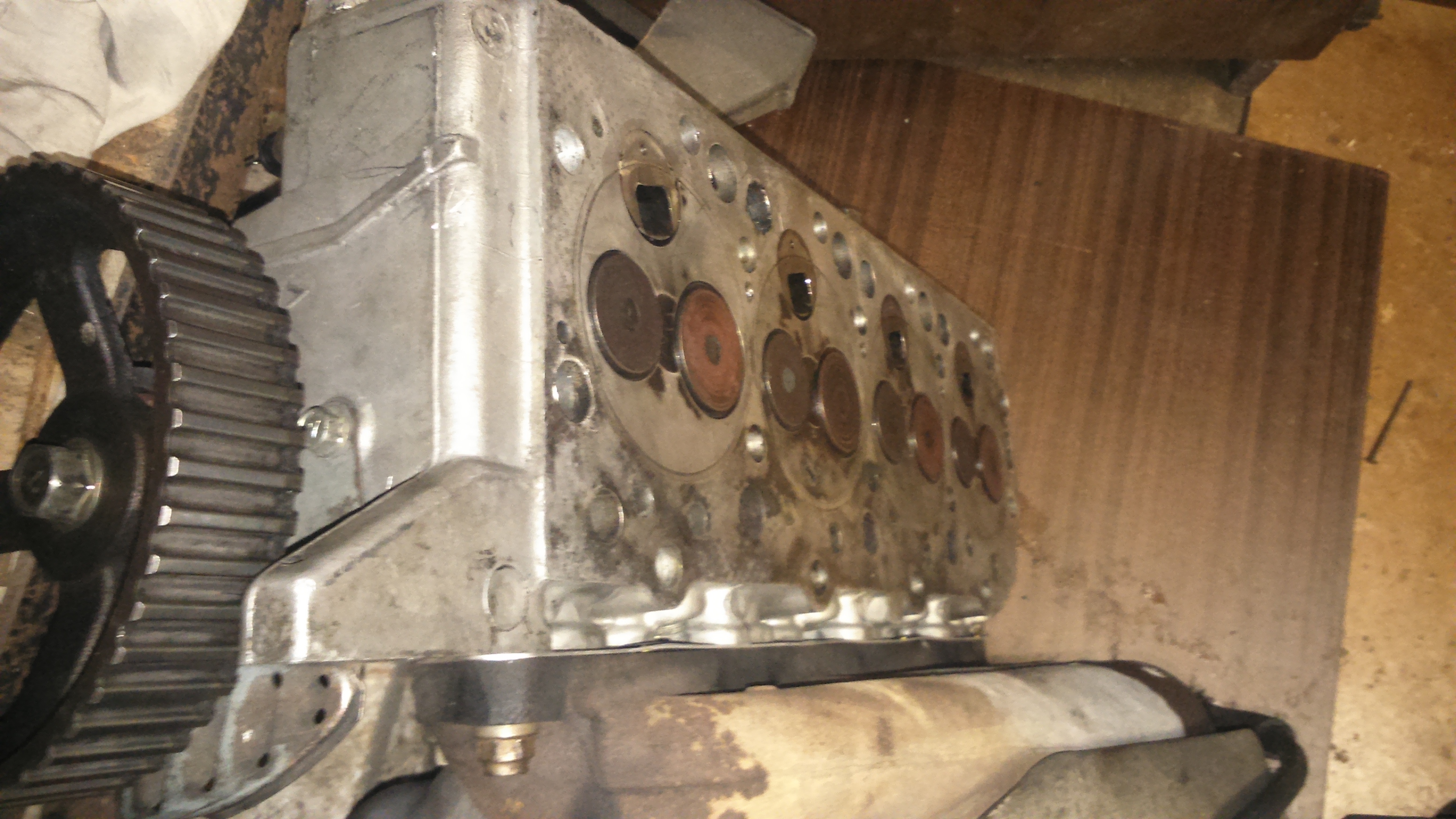

дай фото гбц со стороны рокеров, что-то мне подсказывает, что клапана 0,8
а вот поршневая - 3,3
как то так

Pteradaktel писал(а):дай фото гбц со стороны рокеров, что-то мне подсказывает, что клапана 0,8
как то так
фото завтра скину
если поршневая 3.3 тогда какой выход? замена гбц с другими клапанами поможет или поршневую менять?

Сообщение Pteradaktel »
мое мнение - колено точил - зря денешку выкинул, хотя есть случаи, что немного дольше чем 10000 км пройдет,
по поводу вопроса..гбц - 30-35 тыщ рублеф, поршневая - 10 Крублей, сам считай.

Pteradaktel писал(а):мое мнение - колено точил - зря денешку выкинул, хотя есть случаи, что немного дольше чем 10000 км пройдет,
как то так
у меня есть возможность взять новую гбц в сборе автовелт 13 т.р по этому и думаю
