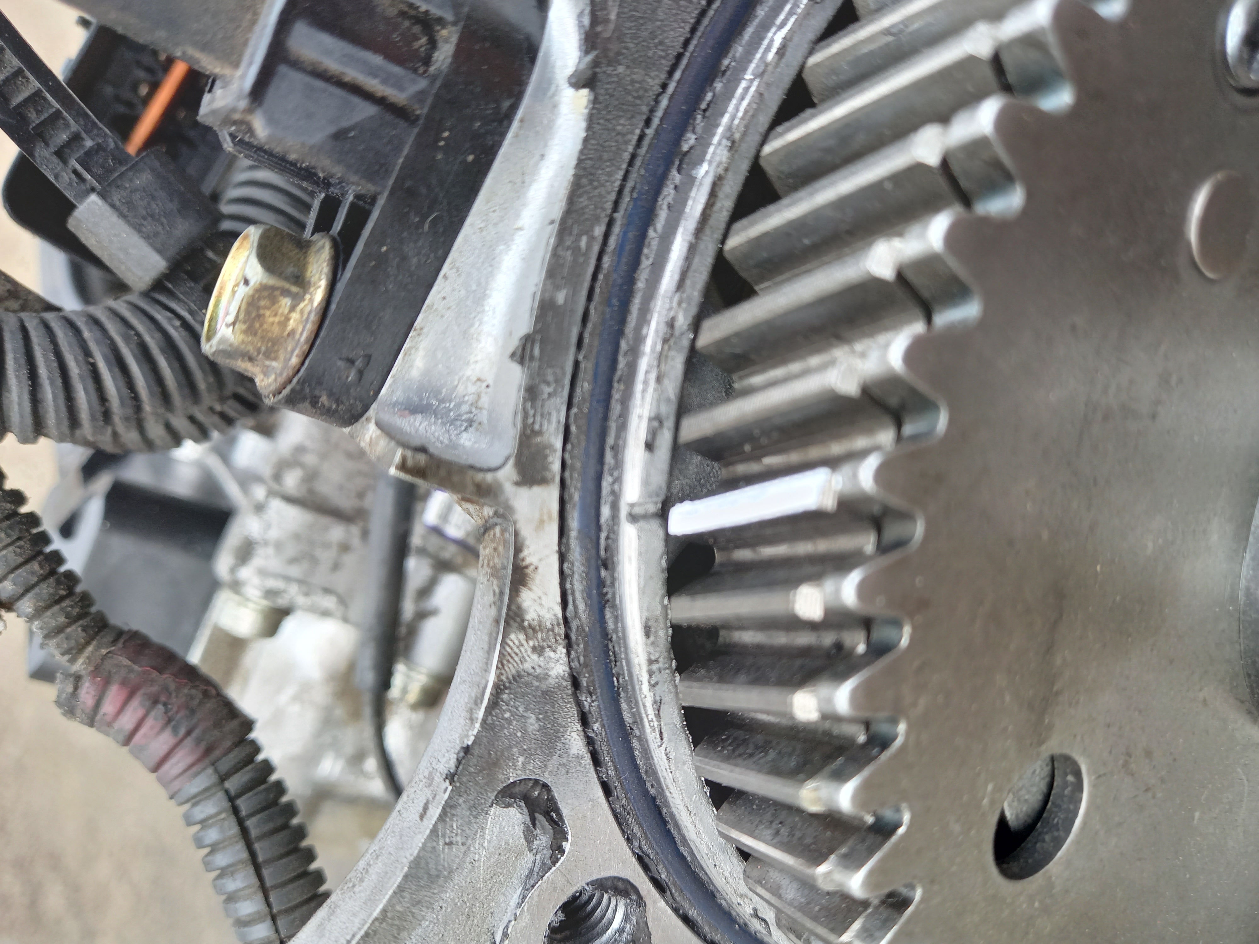

Насос точно поставили ,как написано в книжке и тут на форуме
Лучше бы уточнить, что это означает? При установке метки на шестерне и на корпусе совпадают или метка ТНВД уходит позже на зуб?

Перед установкой метки на корпусе и шкиве насоса совпадали.

замена цепи грм 4м41
Сообщение Supervi »
Вот так

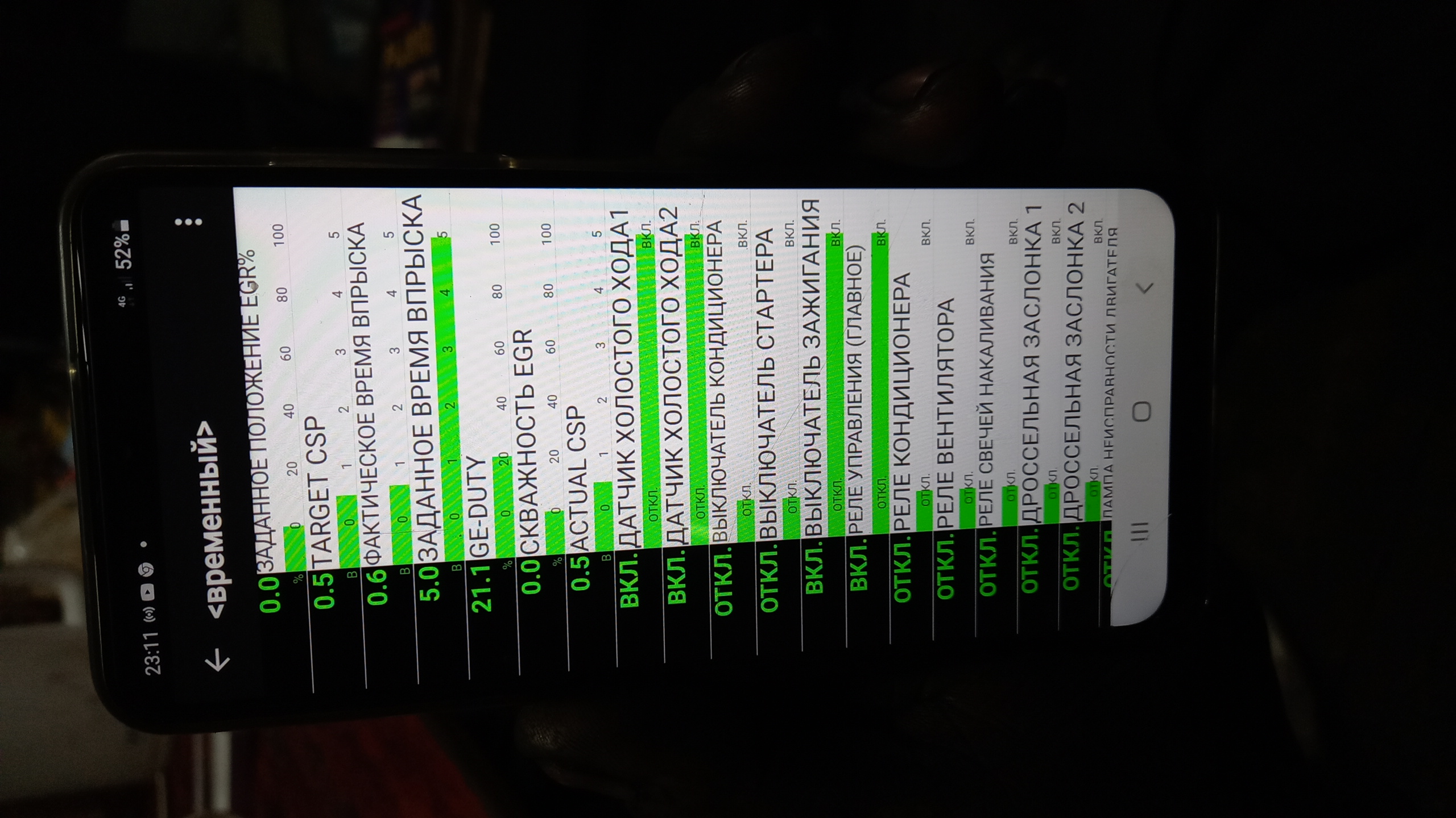

Сообщение Supervi »
Такие параметры.
Сообщение Supervi »
Dizel Man писал(а): Насос точно поставили ,как написано в книжке и тут на форуме
После установки метка тнвд сместилась на 1 зуб по часовой стрелке -вправо ,если конечно мастер коченый не врет.
Сообщение Dizel Man »
Вроде все верно. Скан параметров, это в статике, мотор не заведен, тоже все штатно. Что-то с фазами. Насос устанавливали в такте сжатия именно первого цилиндра? Признаки, что ЭБУ не видит датчик ТНВД, но в скане параметры отображаются обоих датчиков. Ошибку не выдает?

Dizel Man писал(а): Вроде все верно. Скан параметров, это в статике, мотор не заведен, тоже все штатно. Что-то с фазами. Насос устанавливали в такте сжатия именно первого цилиндра? Признаки, что ЭБУ не видит датчик ТНВД, но в скане параметры отображаются обоих датчиков. Ошибку не выдает?
Ошибка была только по датчику температуры,на приборке чек не горит.Насос устанавливали ВМТ первого цилиндра.И стрелка тахометра оживает,когда двигатель запускается.

Сняли гур о5 , выставили вмт первого цилиндра, отверстие под болт на шкиве насоса в окошко не видно.Похоже насос таки не правильно был установлен.

Supervi писал(а): Сняли гур о5 , выставили вмт первого цилиндра, отверстие под болт на шкиве насоса в окошко не видно.Похоже насос таки не правильно был установлен.
ВМТ такта сжатия?
Поршень два раза в ВМТ находится. ...
Supervi
Сообщения: 22
Зарегистрирован: 10 апр 2021, 19:59
Двигатель:: 4М41
Мой автомобиль(и):: Padjero 3
Откуда: Гатчина
Сообщение Supervi »
SNOOPER писал(а): ВМТ такта сжатия?
Да,сжатия. Я хз как так получилось,но на четыре зуба не совпадение было 🤔

Ура , товарищи ! Победили бегемота на 6й день,я уже думал , что он не заведется никогда 😃 .Тнвд криво поставили изначально,хз как так вышло ...
