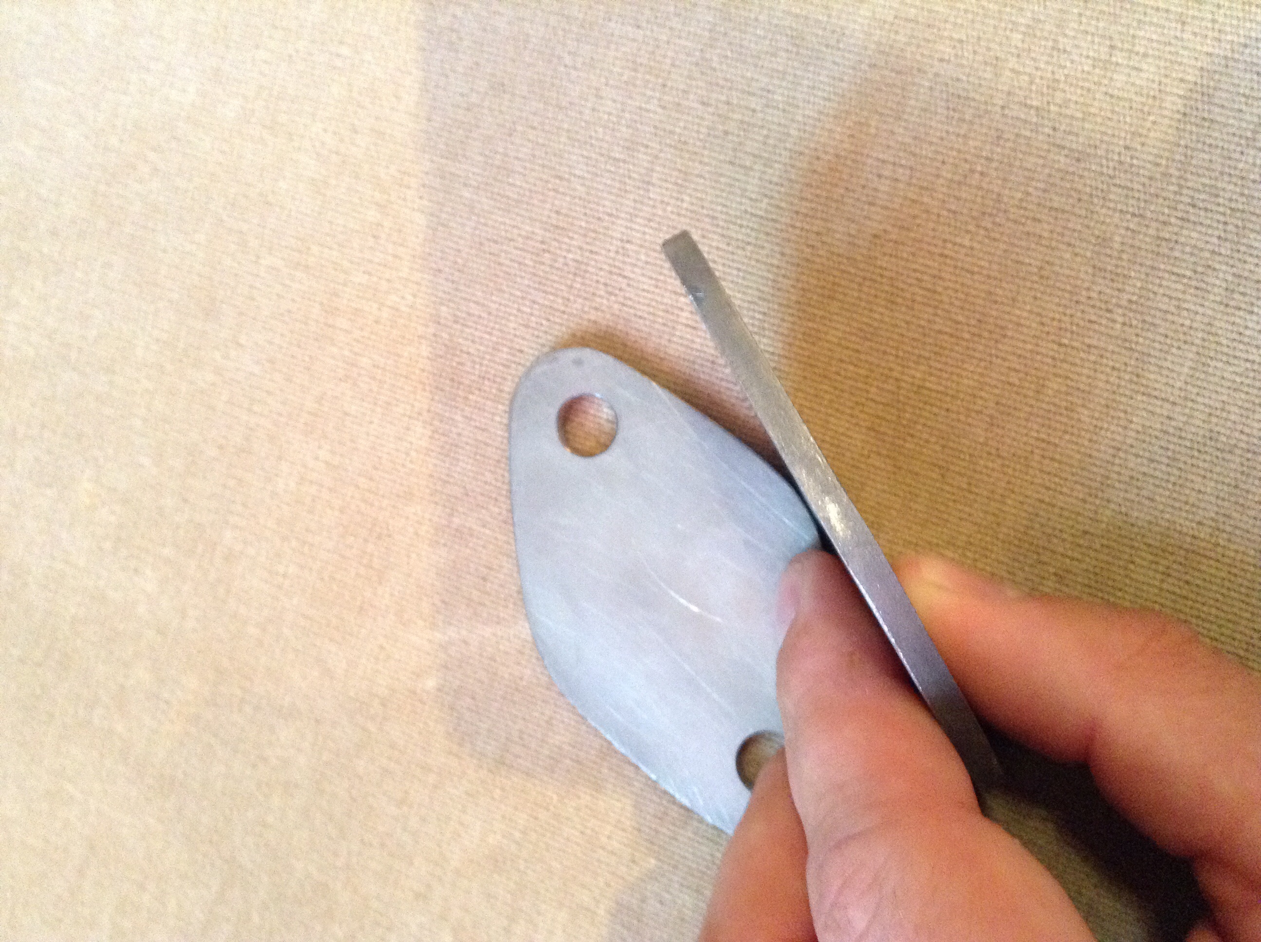

Большую делали по прокладке, в экзисте брал что то в районе 70рAdel060 писал(а):Маленькие заглушки из нержи давно готовые лежат, времени все нет(((belyak80 писал(а):Отмечусь
Выкинул ЕГР в дальнейшем возможно продам,
так как ставить назад 100% не буду
Заглушки поставил на пробеге 20т сейчас 35т минусов не обнаружил!
Пластина 4мм сталь и на выпуск и на впуск, метал зашкурил и покрасил термостойкой эмалью!
болты на 17 купил в Руси, оригинальные прокладки.
Слушай а большой заглушки чертежа не осталось? Сделать бы сразу все;)

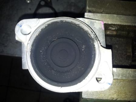

Вчера делал ТО - 75000 км. Как известно теперь на каждом ТО, ОД должен чистить клапан ЕГР.
Вот фото моего ЕГР (никогда не глушился) на пробеге 76000 км, до вчерашнего дня в него никто не лазил.

Ну в саже он, а так вроде и ничего. Или я что-то не понял?krokodil594 писал(а):Вчера делал ТО - 75000 км. Как известно теперь на каждом ТО, ОД должен чистить клапан ЕГР.

Он в саже, но в очень незначительном количестве, ничего криминального. Механизм в абсолютно рабочем состоянии._14th писал(а):Ну в саже он, а так вроде и ничего. Или я что-то не понял?krokodil594 писал(а):Вчера делал ТО - 75000 км. Как известно теперь на каждом ТО, ОД должен чистить клапан ЕГР.

У меня тоже примерно на таком пробеге снимали ЕГР. Правда не для чистки. Сажи было примерно столько же, поэтому решил не глушить. Нет там ничего на самом деле криминального.

Вот я так и подумал.krokodil594 писал(а):Он в саже, но в очень незначительном количестве, ничего криминального. Механизм в абсолютно рабочем состоянии._14th писал(а):Ну в саже он, а так вроде и ничего. Или я что-то не понял?krokodil594 писал(а):Вчера делал ТО - 75000 км. Как известно теперь на каждом ТО, ОД должен чистить клапан ЕГР.
На AMC242 снимают патрубок EGR, чтоб масло из него не летело в цилиндры, но оно там лететь начинает из-за многолетних отложений от прожарки масла. Т.е. никакого смысла для продления жизни AMC242 это не имеет, а само явление - следствие общего плачевного состояния ДВС.
