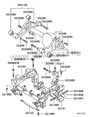

Хотел бы спросить тех кто менял сайлент-блоки переднего моста ,кто какие ставил ,и насколько трудоемкий процесс .В гаражных условиях это сделать можно ?? Прилагаю фото .
№ С/б на схеме -32238B,32238С
Я не нашел где находится 4 й с/б. Каким образом он крепится к кузову ,если на схеме всего 3 с/б.

Четвёртый под номером 32238D
