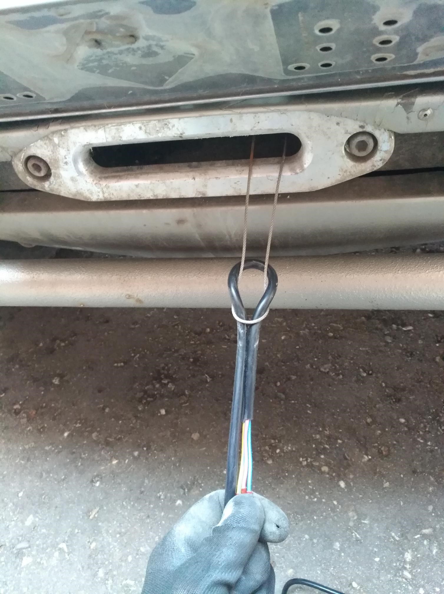

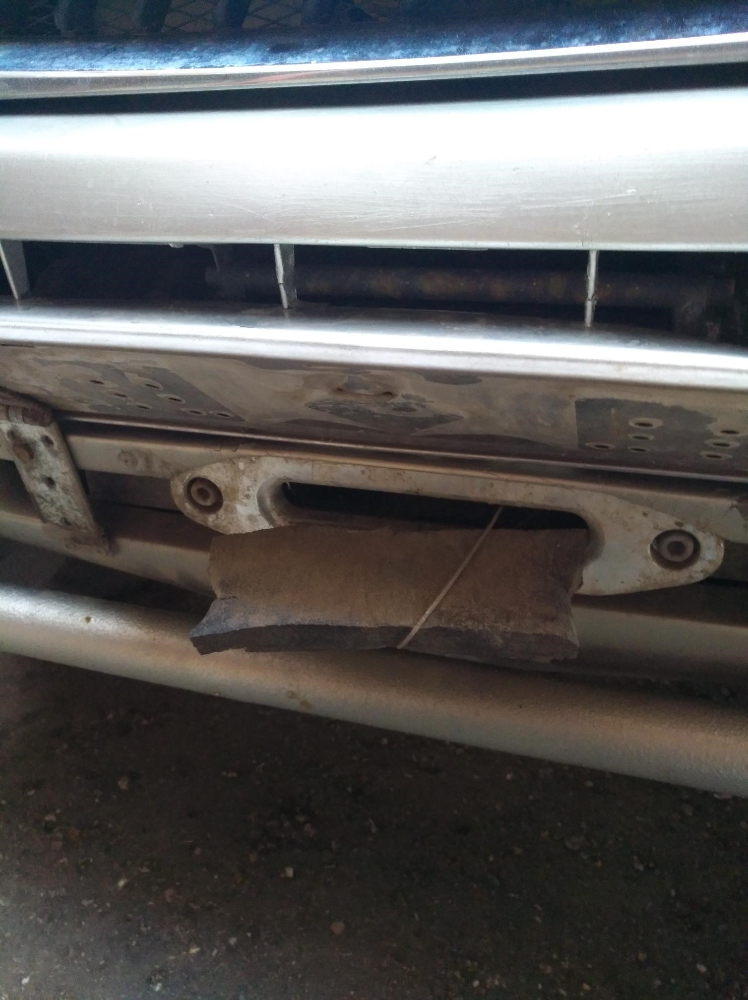

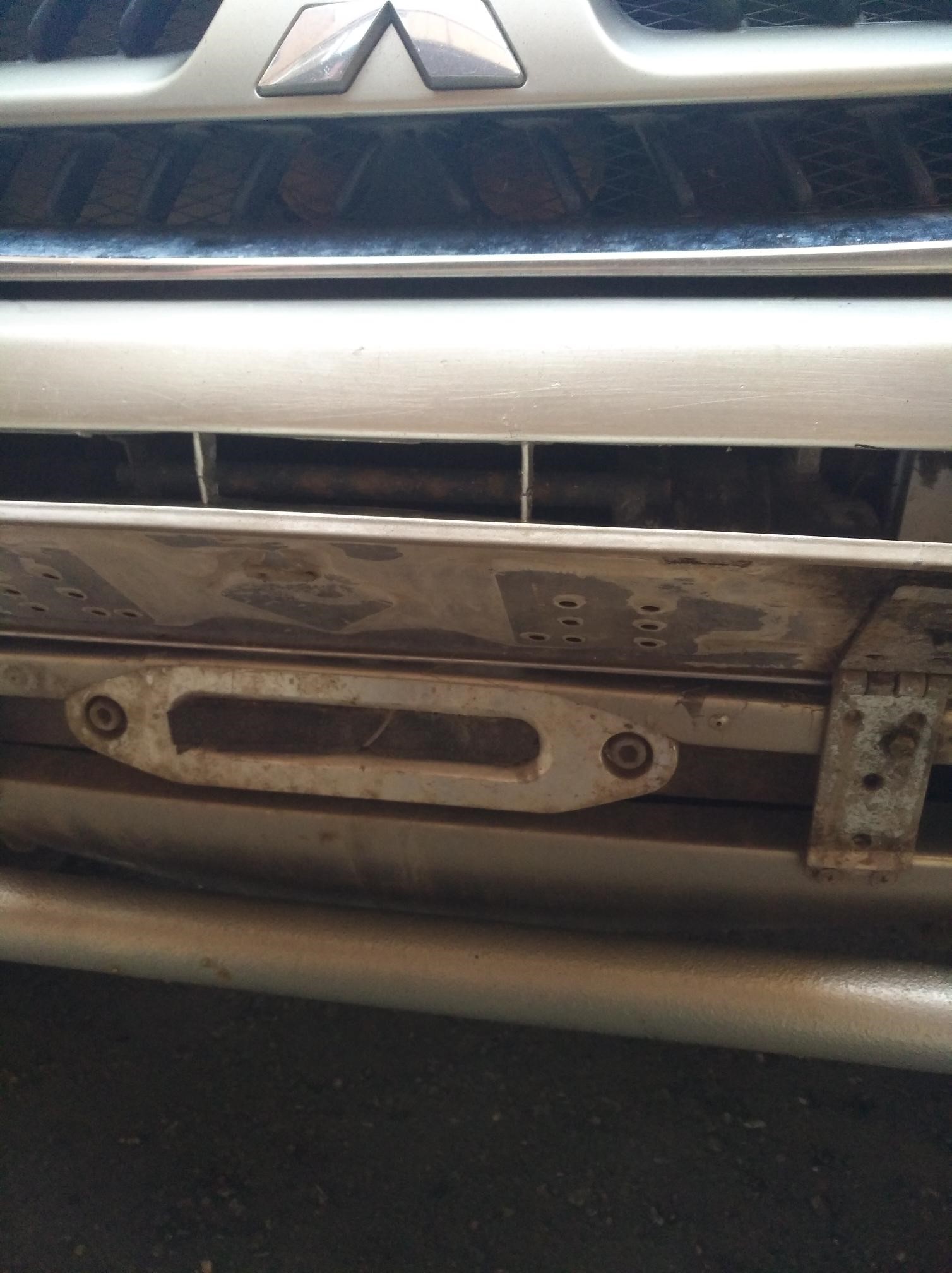

зафотка как реализовал своё заведение троса на барабан: как выше писал стоит примерно метровая петля из нержавеющего тросика, чтоб её там не ловить, из пенополиэтилена (упаковка от чегой-то) вырезал кусок чуть шире дырки в клюзе, в результате петля троса на этой пенке, пенка ещё и клюз затыкает чтоб меньше срани летело туда, когда надо нацепить трос, вытаскиваю пенку, завожу кевлар в петлю нерж. тросика, на фото вместо кевлара (глубоко в багажнике, лень доставать) вставил для наглядности провод (оказавшийся под рукой), держится в тросу мёртво, выпутывается элементарно как описывал выше.
Сверху вся байда закрывается номером на петлях ::-P: :;-):
