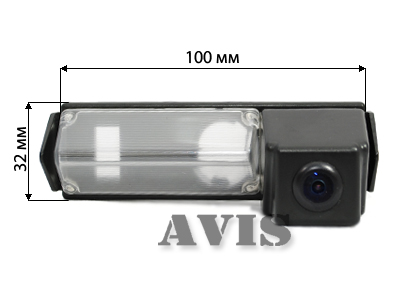

drozd272 писал(а):Я читал с начала,там было,про кан-шину это в другой теме.Вот вопрос проще...как перевернуть изображение на камере заднего хода,какую кнопку нажать в китайской голове???Камера от грандиса,почему изображение перевёрнуто,мне не понятно и не много не влезла,пришлось блестяшку снимать и подпиливать.
думаю, что не влезла и изображение перевернуто потому, что ее надо было ставить в левый плафон освещения :) там все было бы без проблем, то есть за счет поворота камеры на 180 градусов и изображение и сама камера встали бы на место без подпиливаний и танцев с картинкой

Baa писал(а):думаю, что не влезла и изображение перевернуто потому, что ее надо было ставить в левый плафон освещения :) там все было бы без проблем, то есть за счет поворота камеры на 180 градусов и изображение и сама камера встали бы на место без подпиливаний и танцев с картинкой
И почему камера развернется на 180???
Угол наклона площадки одинаковый....непричем тут сторона.
drozd272 писал(а):Вот вопрос проще...как перевернуть изображение на камере заднего хода,какую кнопку нажать в китайской голове???Камера от грандиса,почему изображение перевёрнуто,мне не понятно и не много не влезла,пришлось блестяшку снимать и подпиливать.
Попробуй камеру поменять, думаю что в голове не перевернуть картинку.
камера развернется для того, чтобы приблизить свою ось к центру машины. у меня камера от грандиса встала в штатное левое место камерой к центру без подпиливаний и проблем с картинкой.

Baa писал(а):камера развернется для того, чтобы приблизить свою ось к центру машины. у меня камера от грандиса встала в штатное левое место камерой к центру без подпиливаний и проблем с картинкой.
Ну всё понял о каком ты повороте говоришь.
Я так понял, что у него лево и право перепутано, а не вверх ногами картинка.

Сообщение DiskMan »
не скажу за "голову", но на нафигаторе данная проблемка решается банальным тыканьем пальца в изображение и картинка меняется зеркально верх/низ/право/лево :-)может и на голове так?
камера должна стоять так:
У меня такая же.Блин опять разбирать надо.Видел я на багажнике выбит крестик под штатную камеру,она действительно слева ставиться.Спасибо за подсказку
