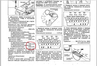

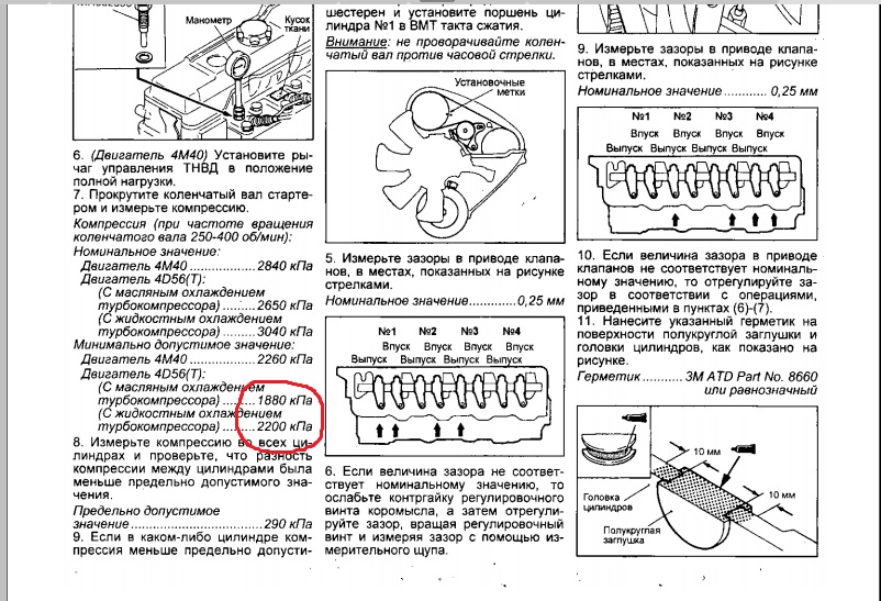

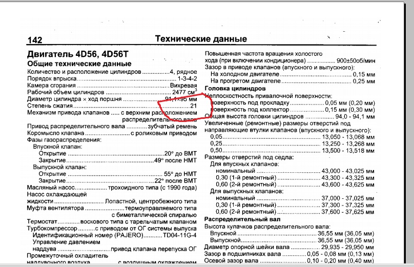

Показание к применениюПритворщик писал(а):Всем привет! вот и я попал. начинаю читать 111 страниц, изучать опыт
Сильные картерные газы, жор масла 1л на 400км (кулер сухой, турбина свежая) компрессия 21 21 20 21.
движок конечно еще шепчет но как в песни синий синей иней, верней сизый сизый дым , пока не прогреется.
на 33 тапках ехать уже не камильфо максимум 110 с горки, 90 уже напрягается , а на обгоне да еще с правым рулем вообще жопа

ппц, я 70-80 на 31 тапках под горку качу..
а тут 110- уже мало))
тогда понятно, почему движку ненравится..если мой крутить свыше 3,5 тыщ оборотов, да еще и по нескАльку часов в день..он, наверно будет вообще на одном масле работать.. как то так

Ну тогда я вообше ничего не понимаю ,а что делать с картерными газами? ну и чего при нежной езде 70-80 жор масла 700гр на 400 км и не дай бог где нибудь залезть в каку тогда масло просто вылетает как и соляра. и еще монера езды такая что очень редко кручу больше 3000 езда практически всегда накатом. когда в горку поднимаешся скорость километров на 30 падает. когда голову делал померил болтанку поршня 0,2

давай попробуем по порядку..
1. жор масла = маслосьемные колечки, либо направляющик клапанов, либо маслосьемные колечки
2. картерные газы = колечки компрессионные, проблеммы с вентиляцией картера..или (!) вакуумный насос, вот если есть подсос воздуха в магистрали, то вакуумный насос накачивает картер не хуже, чем беркут колесо..

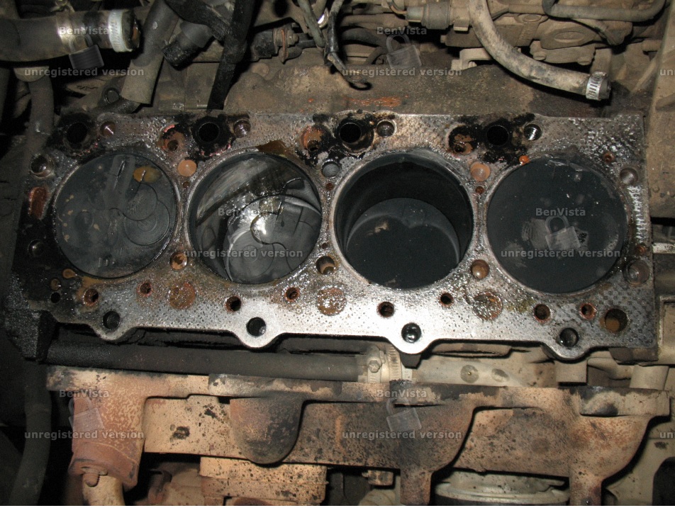

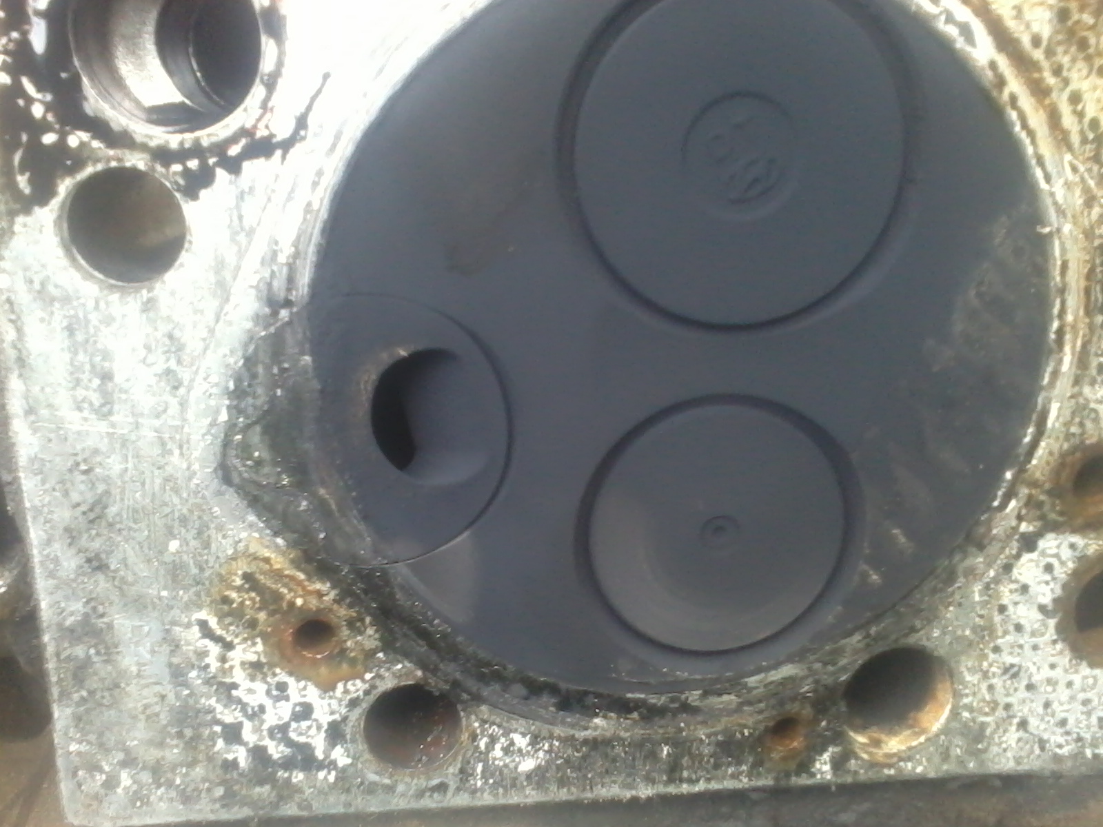

Саш а все таки вот по моим старым фоткам можно опознать какой вид поршней стоит.
и можно ли мне хундаевские воткнуть, на них цена гуманная .

Поршневая 3,3, т.е. клапана утопленные, с масляной галереей, и судя по фото они "здоровались с клапанами, вечером выложу, как поршня 0,8 выглядят))

Не спеши клапана топить, у него все поршня в следах встреч с клапанами.Pteradaktel писал(а):Поршневая 3,3, т.е. клапана утопленные, с масляной галереей, и судя по фото они "здоровались с клапанами, вечером выложу, как поршня 0,8 выглядят))

Вот моя предыстория.Fil писал(а):Не спеши клапана топить, у него все поршня в следах встреч с клапанами.Pteradaktel писал(а):Поршневая 3,3, т.е. клапана утопленные, с масляной галереей, и судя по фото они "здоровались с клапанами, вечером выложу, как поршня 0,8 выглядят))
как то так
Притворщк, дай фотки поршневой получше.
Года три назад когда купил свою "лялю" перескочил ремешок, не поверите но стоял шкив на распред валу хрен знает от чего с другим профилем зуба , да плюс был разбит шпоночный паз на фестерни кв , короче итог перескочил ремень, поломало рокера отсюда и следы на поршнях.
но после ремонта три года хорошей продуктивной езды. Пару месяцев назад сделал капиталку голове (побежали волшебные пузырьки в радиаторе и надеялся что малость победю жор масла)
Зная состояние поршневой , наличия элипса в цилиндрах, взвесив все за и против решился ковырнуть движок.
