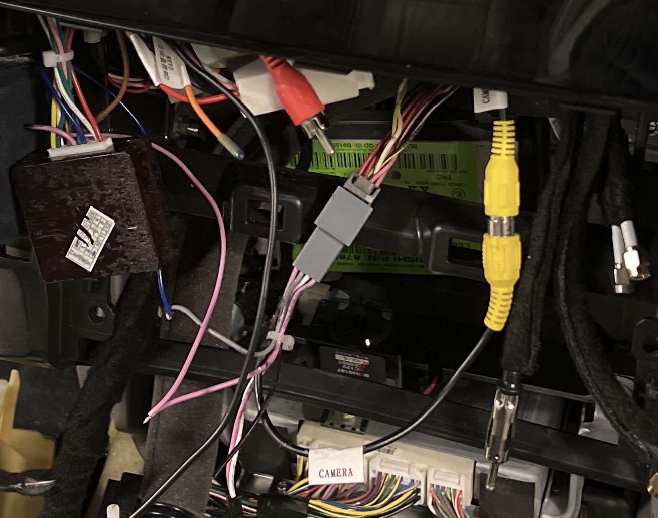

Надоела штатная карвижин, хотя толком еще не пользовался, звук плохой, нет стабильной работы. Или «хорошо работает» с усилителем и не работают кнопки на руле, или наоборот.
Заказывал магнитолу Teyes cc3 6x128, для Паджеро араба с Рокфором, заместо карвижин, все привезли согласно описанию. Красиво упаковано, все новое.
А вот как это дело подключать?!
По идее все должно работать болт-он. Старую снял, новую поставил. Провода же по виду все совпадают!
Но не тут-то было.
Кан адаптер в комплекте не подходит и с ним усилитель не стартует, звука нет. Распиновка проводки не верная, распиновка Кан адаптера совершенно не верная. Никакого описания нет вообще. Провода переходника для запуска усилителя и подключения штатной камеры заднего хода в комплекте нет!!! И где его брать не известно.
Все инструкции на сайте не верные. Даже в меню что бы настроить кан и стабильную работу магнитолы с ним адаптер все пришлось делать иначе чем сказано.
В комплекте модуль МТ 101 не рабочий. Старый МТ 002 пошел, но при настройке по сайту, для Паджеро, громкость не регулируется вообще никак. Не с магнитолы, не с руля. В итоге путем «тыка» все заработало на «дровах» от Паджеро спорт.
В целом «мафон» намного лучше чем был, быстрее раьотает, лучше экран, отзывчивость, корректная работа с усилителем (чисто, громко, без искажений). Регулировок естественно никаких нет, так как сигнал берется с фронтальных динамиков. Работает лишь эквалайзер. Но даже с этим, звук на голову лучше че штат и тем более карвижин.
Что в итоге, дорогая качественно сделанная китайская поделка, но совершенно не адаптированная для применения простым обывателем, по сути дела без некоторых знаний и набора инструмента вы покупаете дорогую коробочку которую не факт что вам смогут запустить даже в установочном центре.
Если у кого будут проблемы, в целом могу постараться подсказать что делать.
У себя собрал с 2 комплектов проводов один и все заработало достаточно стабильно. Куда копать - с карвижин есть серый проводок, для камеры и управления усилителем, вот к новым проводам нужно цеплять старый Кан с другой распиновкой и туда подцеплять 2 хвоста с этого провода и он заработает.

SNOOPER, так проблема не в том, что усилитель не управляется, это и так ясно, нужен другой софт, сама коробочка не рабочая, не запускает усилитель. А его без провода не запустить, если только отрезать заводской разьем и не прикрутить на «соплях».
Сообщения: 57501
Поблагодарили: 4804 раза
ГУ (Головное Устройство) на Android для Pajero IV
Asmm писал(а): сама коробочка не рабочая, не запускает усилитель.
А почему она должна запускать, если у неё софт не подходит?
Здесь нужно спрашивать людей кто плотно этим занимается.
Вроде как в Новосибе есть люди работающие с этими адаптерами.
По крайней мере на третьем спорте делают динамические линии на камере заднего вида.
Что изначально адаптер не умеет.
Так и здесь, ХЗ по какому адресу разрешение на включение уся.
Ну или пробовать с машины у которой это работает.

SNOOPER, так в этом и кроется основной вопрос, почему она не подходит? Продают-то косу именно «классификации В» для авто с Рокфором, для Паджеро. Если бы я знал что она изначально не работает, то просто не покупал бы этот комплект с рамкой и прочей совершенно не нужной требухой, замечу, этот «мусор» около 3-5тр стоит. А перебрал бы существующую, что собственно я и сделал.
Вот в этом и проявляется раздражение.
Кстати с карвижин у меня проблема заключалась в том, что сигнал на усилитель шел не корректный. Если настроить что бы был хороший звук, то управление с руля не работало корректно. Если работает руль, то иногда звук идет с перегрузом и искажением. Вероятно очередной программный косяк.
Сс3 шарманка заработала как надо, но со старым Кан адаптером и софтом в мафоне от Паджеро спорт.
А лично мне и не требуется большего :[:-}:
Сообщения: 57501
Asmm писал(а): Продают-то косу именно «классификации В» для авто с Рокфором, для Паджеро. Если бы я знал что она изначально не работает, то просто не покупал бы этот комплект с рамкой и прочей совершенно не нужной требухой, замечу, этот «мусор» около 3-5тр стоит. А перебрал бы существующую, что собственно я и сделал.
Вот даже не знаю как комментировать.
У Вас усь управляется по двум проводам шина IE-BUS
Вы же купили с адаптером скорее всего для однопроводной шины UART.
На сайте нет поддержки машины вашего года.
Так что раздражатся нужно не на продавцов и производителей....
https://teyes.com.ru/product/shtatnaya- ... /#features
Паджеро 06-го и 20+ совсем разные машины.

Столкнулся с той же проблемой. Карвижн демонтирован, подключаю CC3, пытаюсь запустить усилок.
Причем камера работает, кнопки работают, звука - нет. Адаптер остался от карвижн, RP5-MT-002.
Asmm писал(а): если только отрезать заводской разьем и не прикрутить на «соплях».
Я правильно понимаю, что нужно именно на розовый провод подать "AMP-C" с головы (разъем "А" пин 1), а не в "AMP ON" (11 нога 18-пинового разъема, уходящего на усь)? ПО логике так должно быть, но не работает.
