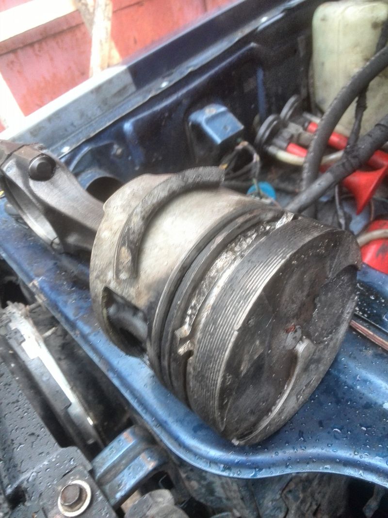

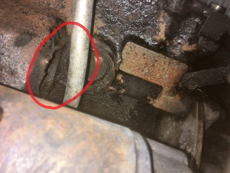

Re: 4D56T Моя первая капиталка.

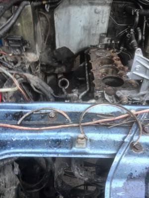

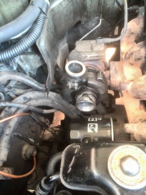

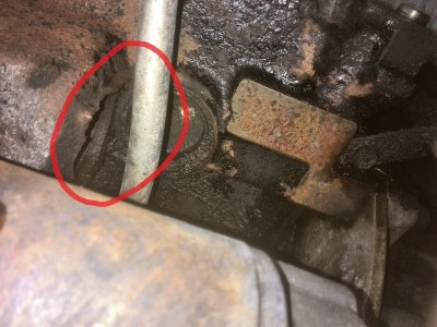

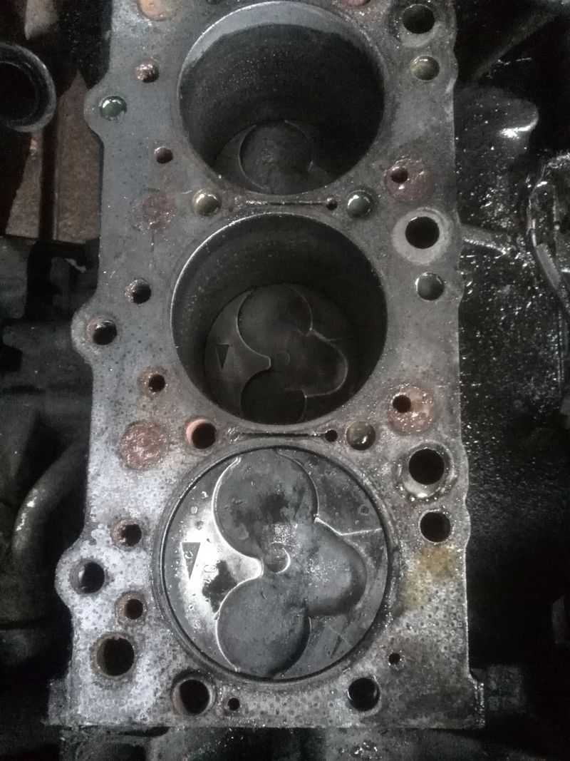

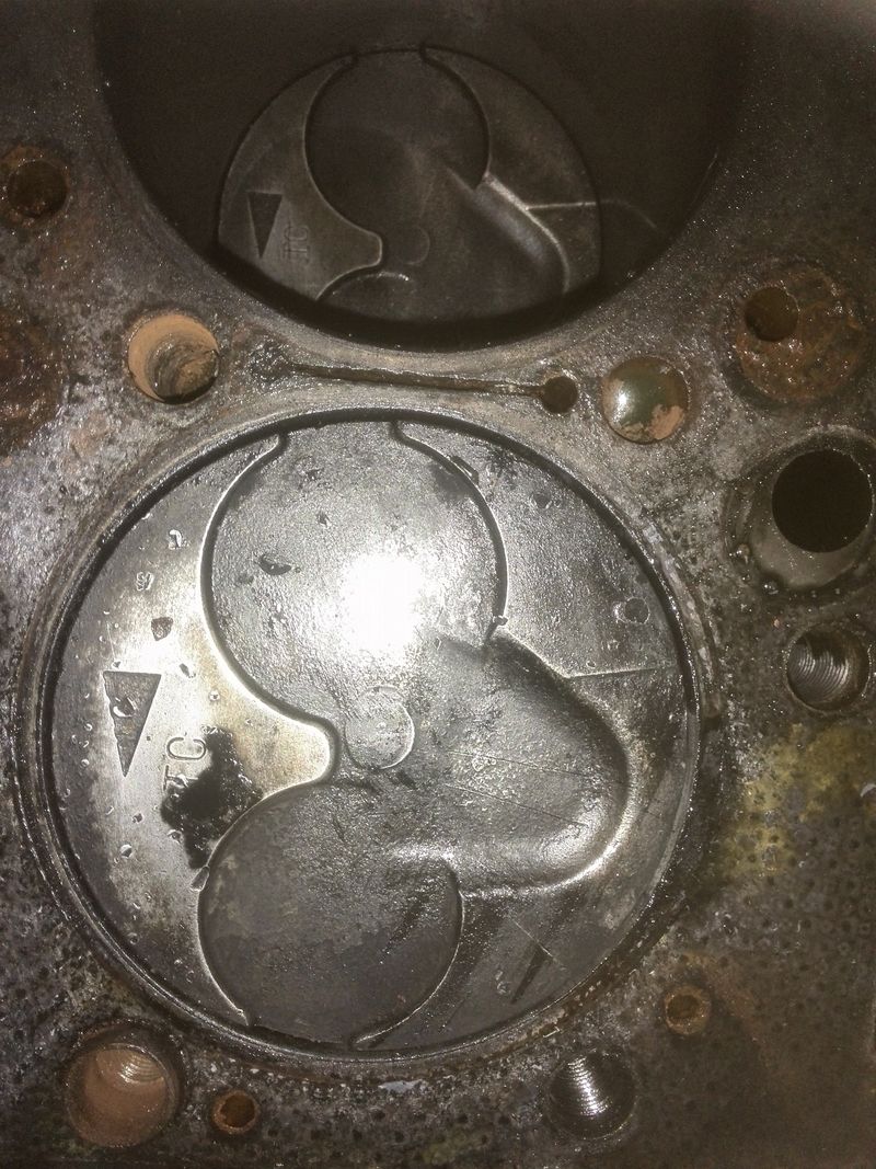

Доброго времени!!! Вот и мой 56-ой попросился на капиталку! Машина 89 года выпуска прошла только подо мной примерно 200000 км, в конце лета стала сильно сапунить и жрать масло 2л/1000км. Померил компрессию 1-й - 16кг, 2-й - 28кг, 3-й - 29кг, 4-й - 28кг. Решил поездить, пока денюжку не насобираю на капиталку, но у Паджика были другие планы - сначала он попробовал загнать мотор в разнос, но был вовремя пойман за руку (заглушил пидорачей), после этого вывел сапун под днище и катался так ещё 2 месяца. На холодную троил и дымил серым вонючим дымом, Но после 5-10 минутного прогрева просто мурлыкал как новый. Но вот 14 декабря поехали с супругой к родне за 150 км и не доехали из них 110км!!! На трассе на скорости в 110 км/ч его начало лихорадить и колбасить не по детски, остановились - холостых - нет!!! Заглох и больше заводиться не пожелал!!! Дотянули с помощью друга до гаража и вот теперь я в вашем клубе "Здравствуй Капиталка". В понедельник скинул голову и отвезли её на опрессовку и промеры! А так же отвезли топливную аппаратуру на диагностику и установку ремкомплекта на ТНВД. Во вторник забрали голову - несмотря на 25-ти летний возраст, голова идеальная, клапана выступают. Сегодня хотели скинуть поддон и вытащить поршня, но эликтричество в г\о скончилось - отложили на завтра. Фотки чуть позже выложу, когда до дома доберусь!!!
И вот фотки и вопрос - На фото с площадкой номера мотора видно торец корпуса балансирного вала, там что должно быть? Цельный корпус, заглушка или что?
Заглушка там стоит.Patolukas писал(а):Доброго времени!!! Вот и мой 56-ой попросился на капиталку! Машина 89 года выпуска прошла только подо мной примерно 200000 км, в конце лета стала сильно сапунить и жрать масло 2л/1000км. Померил компрессию 1-й - 16кг, 2-й - 28кг, 3-й - 29кг, 4-й - 28кг. Решил поездить, пока денюжку не насобираю на капиталку, но у Паджика были другие планы - сначала он попробовал загнать мотор в разнос, но был вовремя пойман за руку (заглушил пидорачей), после этого вывел сапун под днище и катался так ещё 2 месяца. На холодную троил и дымил серым вонючим дымом, Но после 5-10 минутного прогрева просто мурлыкал как новый. Но вот 14 декабря поехали с супругой к родне за 150 км и не доехали из них 110км!!! На трассе на скорости в 110 км/ч его начало лихорадить и колбасить не по детски, остановились - холостых - нет!!! Заглох и больше заводиться не пожелал!!! Дотянули с помощью друга до гаража и вот теперь я в вашем клубе "Здравствуй Капиталка". В понедельник скинул голову и отвезли её на опрессовку и промеры! А так же отвезли топливную аппаратуру на диагностику и установку ремкомплекта на ТНВД. Во вторник забрали голову - несмотря на 25-ти летний возраст, голова идеальная, клапана выступают. Сегодня хотели скинуть поддон и вытащить поршня, но эликтричество в г\о скончилось - отложили на завтра. Фотки чуть позже выложу, когда до дома доберусь!!!
C первым циллиндром какие-то траблы были. Возможно, обломило свечу и перемололо поршнем. Поршни все одинаковые. Номер стандартного MD103308,.

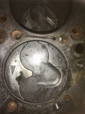

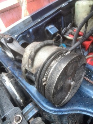

На первом цилиндре поршень просто развалился! И да! Поршня без масляной галереи. В кольцах очень большой тепловой зазор(2,5 мм), решил блок перегильзовать. Поршня в запасе нашлись только STD, под них и буду точить новые гильзы!
У меня почти тоже самое было, только с 3-м циллиндром.
