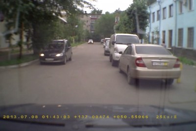

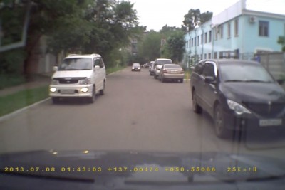

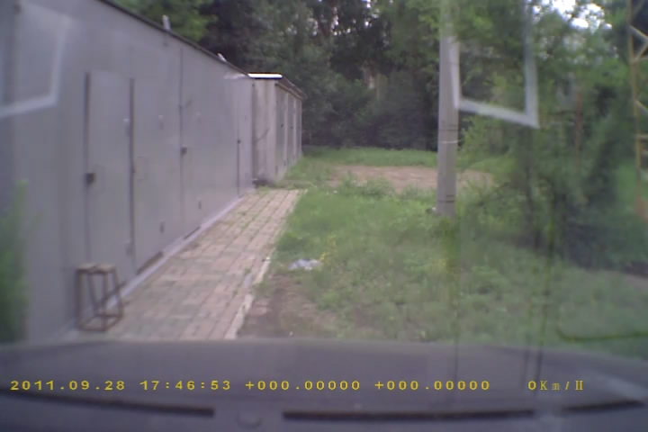

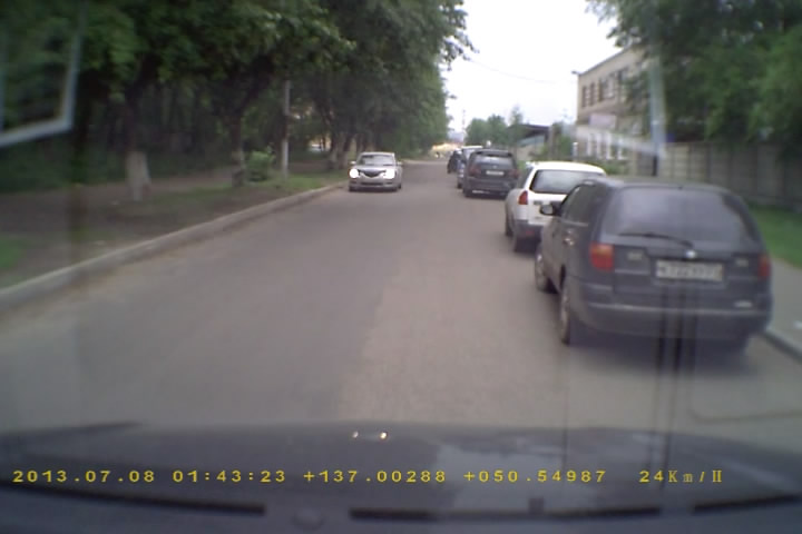

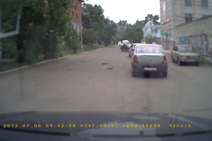

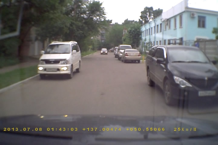

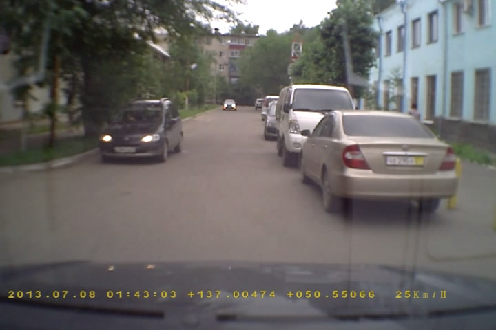

2. качество записи видео от «опционного» видеорегистратора, оставляет желать лучшего, у Vlad_45 такой же, он пишет что качество у него хорошее, ребят скиньте на электронку 95713@mail.ru запись видео. Настройки вроде все перепробовал.
Боб сказал, что проблема чтения данных БК на S100 - это их косяк прошивки и инженеры работают по устранению недостатков. Предположительно к концу лета выйдет новая прошивка.
Пишите Бобу чтобы высылал!

и кстати голова S100 у меня не воспроизводит запись с видеорегистратора - кодаки не совпадают, все в кубичках...

это разве плохое!?
у меня также
Армеец
Сообщения: 3274
Откуда: Тверь
Откуда: г.Тверь
Благодарил (а): 200 раз
Поблагодарили: 276 раз
Re: Замена штатной магнитолы (варианты установок)
Сообщение Армеец »
Номера не читаются.....даже у впереди идущей машины....
Думаю сам регистратор не причем, а вот камера, точнее объектив..Может есть регулировка фокуса???
