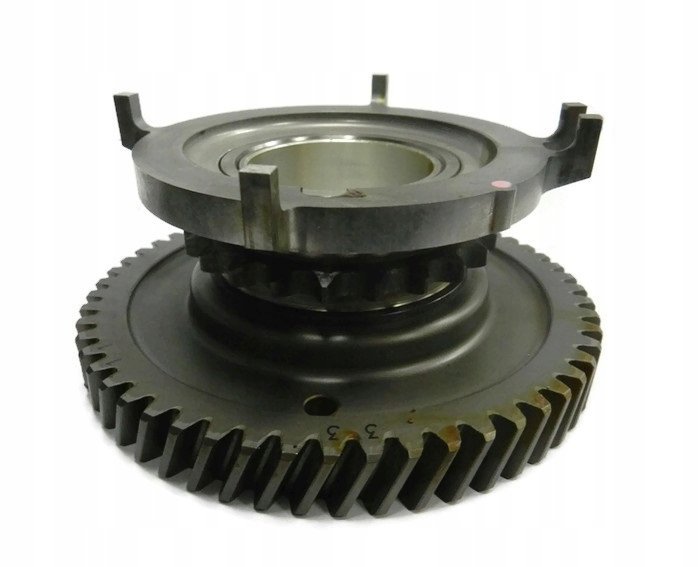

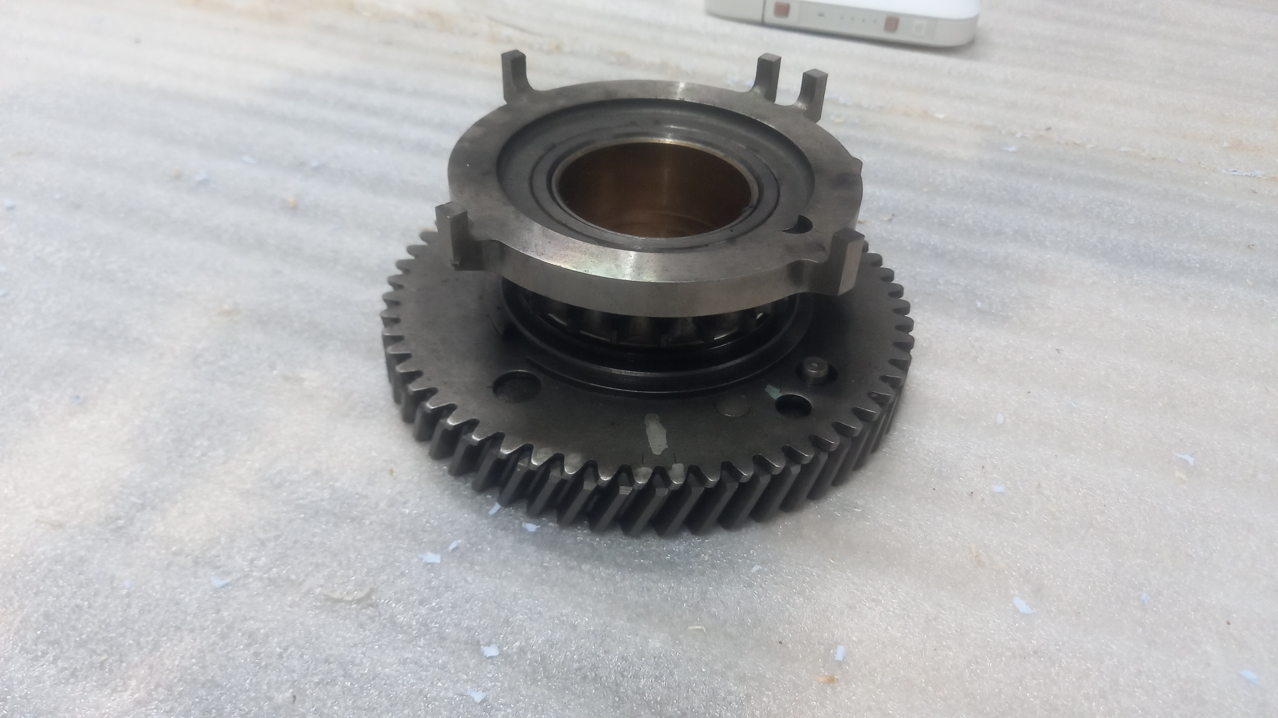

Андруха писал(а): Добрый день. Дошло дело до замены цепи- слизало верхний успокоитель. Пробег 320т.км. Меняли на комплект BGA плюс дополнительно верхний успокоитель докупал отдельно.
Облегчение от проделанной работы пока только моральное- по факту при работе двигателя появился ощутимый шум. Перед заменой был звук дребежжания - как я думал отвалившегося успокоителя в поддоне. Сейчас смесь металического звука как недокрученного болта и свиста как у турбины. Проехал около 500км пока без изменений. Сижу-курю тему...
Вечер добрый, столкнулся с такой же проблемой. Очень неприятный шум работы шестерён. После замены на комплект BGA. Я пришёл к такому мнению, на родной шестерне привода цепи имеется дополнительная шестерня с преднатяжением, которая уберает люфт между всеми шестенями . Как бы ставит их в расклин. У BGAшной этого нет. И при сборке ещё обратил внимание что есть небольшой люфт между зубъями. А родная это компенсирует за счёт смещённой дублирующей шестерни с пружинным натяжителем. И как вариант это и создаёт эти неприятные звуки, очень неприятные. Когда завели тоже испугался что что-то не так собрал. Проехал. 7500 в принципе не на динамику не на что-то другое не влияет. Но уши режет. В планах купить оригинальную или поставить старую. Но это летом. Голову снимал чистил ибо там сажи кила 3 выгреб. Не знаю как она дышала. Не ленитесь её снять оно того стоит. На прокладку попадаешь это максимум к расходам. Пробег 380т.км.

Так шестерню взводили при сборке?
Последний раз редактировалось Dizel Man 02 ноя 2021, 21:43, всего редактировалось 1 раз.
Сообщения: 57314
Благодарил (а): 1020 раз
Поблагодарили: 4762 раза
замена цепи грм 4м41
Jeka777 писал(а): Вечер добрый, столкнулся с такой же проблемой. Очень неприятный шум работы шестерён. После замены на комплект BGA. Я пришёл к такому мнению, на родной шестерне привода цепи имеется дополнительная шестерня с преднатяжением, которая уберает люфт между всеми шестенями . Как бы ставит их в расклин. У BGAшной этого нет. И при сборке ещё обратил внимание что есть небольшой люфт между зубъями. А родная это компенсирует за счёт смещённой дублирующей шестерни с пружинным натяжителем. И как вариант это и создаёт эти неприятные звуки, очень неприятные. Когда завели тоже испугался что что-то не так собрал. Проехал. 7500 в принципе не на динамику не на что-то другое не влияет. Но уши режет. В планах купить оригинальную или поставить старую. Но это летом. Голову снимал чистил ибо там сажи кила 3 выгреб. Не знаю как она дышала. Не ленитесь её снять оно того стоит. На прокладку попадаешь это максимум к расходам. Пробег 380т.км.
Это Вы о чём? О шестерне привода ТНВД?
Так прежде чем её ставить нужно со старой снять детали и установить на новую.
Больше каких либо разрезных шестерен в этом моторе нет.
ПС И у него там всё установлено как надо.

Я о промежуточной комрейл п4

На этой шестерне, да и вообще на П4 нет ничего что нужно взводить, или даже подобие разрезных шестерен.
Точнее сейчас нет.
В начале выпуска ставили 1132A001 разрезную.
Затем её официально заменили а с 10-го года стали ставить на все двигатели 1132A012 не разрезную, как на Вашем фото.
Смысла менять на старую нет.

SNOOPER писал(а): На этой шестерне, да и вообще на П4 нет ничего что нужно взводить, или даже подобие разрезных шестерен.
Точнее сейчас нет.
Может оно и так, но звук работы изменился стало более шумно заводится т.е. на холодную. И после прогрева звук работы тоже изменился. Клапана ещё хочу раз отрегулировать, может где там ошибочка. Ещё появились вибрации на 4-5передачи в диапозоне 2300-2600. Могли ли мы по балансирам ошибится??? Хотя 100 раз всё проверили. На холостом нет таких вибраций. Именно 4,5.

Это родная
Это родная

Jeka777 писал(а): Может оно и так, но звук работы изменился стало более шумно заводится т.е. на холодную. И после прогрева звук работы тоже изменился. Клапана ещё хочу раз отрегулировать, может где там ошибочка. Ещё появились вибрации на 4-5передачи в диапозоне 2300-2600. Могли ли мы по балансирам ошибится??? Хотя 100 раз всё проверили. На холостом нет таких вибраций. Именно 4,5.
Вернуться к началу
Если что то и шумит, то точно не цепь.
Особенно цепь не даст вибраций.
Проверяйте топливную.
