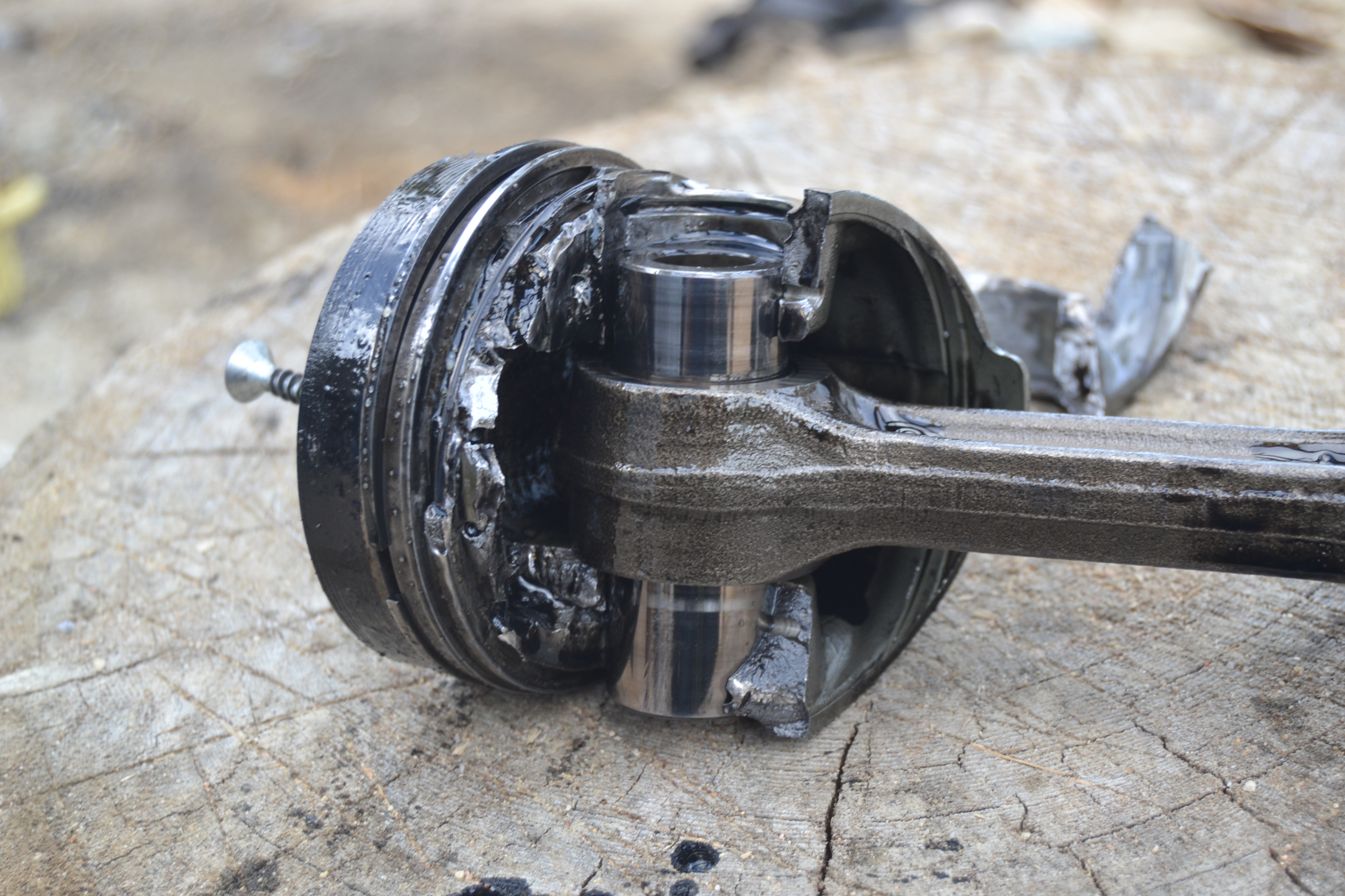

раскидал мотор, 3 цилиндра в идеале. выработки почти нет. Мотор бы с радостью отметил 500 т.к. юбилей, но вот поршень в 1 цилиндре приказал на капиталку. Пздц. Часть поршня лежала под нижним балансиром, что и вызвало его заклинивание. Остальная горсть его частей отдыхало в поддоне. Еще бы чуть чуть и...

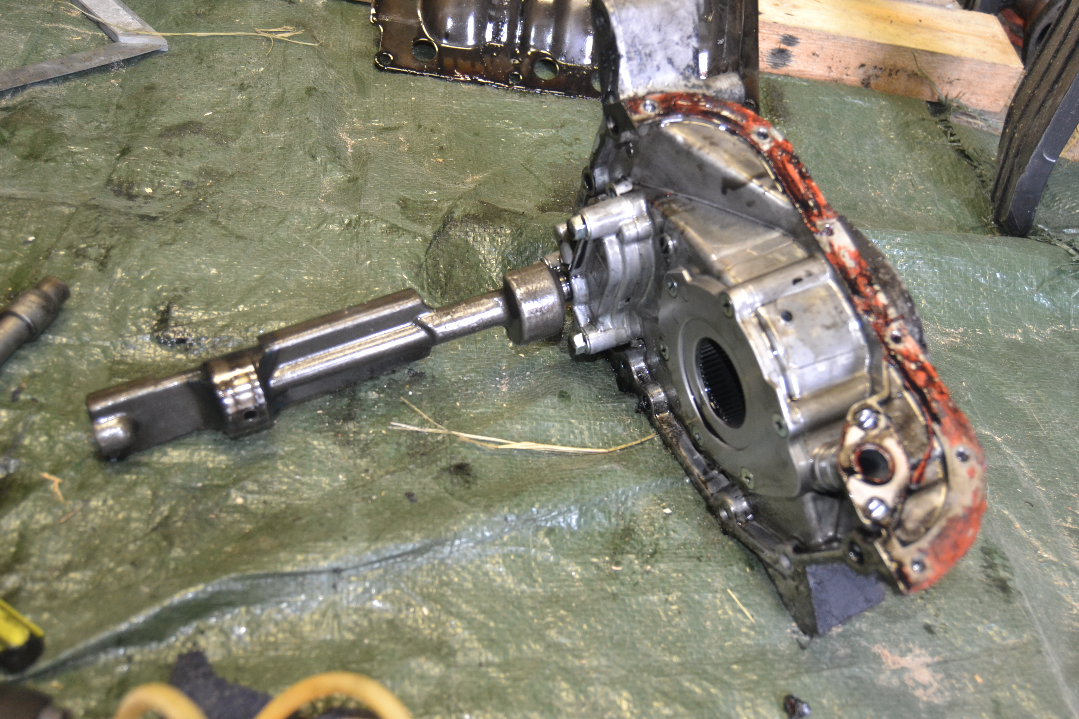

еще вопрос, снял нижнюю крышку мотора. Вал балансира вращается хорошо, шестерни маслянного насоса в идеале. Может ее отмыть от грязи не разбирая, и поставить и исходном виде обратно?

Там разбирать-то три болта открутить на крышке балансира!Сам насос не открывай,если проблем не было,хорошо промой корпус и детали.Собрать можнои без прокладок из паронита,нанесёшь герметик аккуратно без фанатизма,ждёшь минмум минут15,пока герметик загустеет и собирай.Только обезжирь поверхности!Сальник на балансире сразу поменяй,если даже ремень ставить не будешь.Сальник подходит наш отечественный,есть точтно такой же по размеру-сходи в магазин,где барыжат сальниками,там по старому тебе найдут.Размеры я не помню,но можешь сам в экзисте посмотреть размеры.Причём наши сальники есть на оба балансира-стоят копейки и ждать не нужно!Поддон сажай на герметк-вероятность появления течи меньше.Плоскость прилегания поддона сначало проверь на прямой поверхности,я выравниваю на толстом листе металла,сразу видно где нет прилегания.При демонтаже всё равно какой-то из углов загинается и требует правки.Помой поддон до блеска)),насухо вытри,предварительно удалив весь старый герметик металлической щёткой,особенно из штампованных рёбер жёсткости,обезжирь хорошо!Нижнюю часть блока тоже самое.Герметик нанеси на поддон ровным слоем,чтоб заполнильсь все углубления,близко к внутреннему краю поддона не наноси много-его выдавит при затяжке в картер,потом может кусками попасть на сетку маслоприёмника.Блок снизу тоже промажь тоненьким слоем герметика,дай просохнуть15-20мин и можешь собирать.

Тут у тебя точно задрало гильзу,или перегильзовать её или в ремонтный размер все с заменой поршней.Серега83 писал(а):раскидал мотор, 3 цилиндра в идеале. выработки почти нет. Мотор бы с радостью отметил 500 т.к. юбилей, но вот поршень в 1 цилиндре приказал на капиталку. Пздц. Часть поршня лежала под нижним балансиром, что и вызвало его заклинивание. Остальная горсть его частей отдыхало в поддоне. Еще бы чуть чуть и...

Разобрать не составит труда, если грани крепежа не слизаны
Своему пыжику ставил поршня оригинал, они тада вменяемо стоили
Сальники от савдепов ставить не стал бы.
По балансирам - поменял бы заодно и втулки

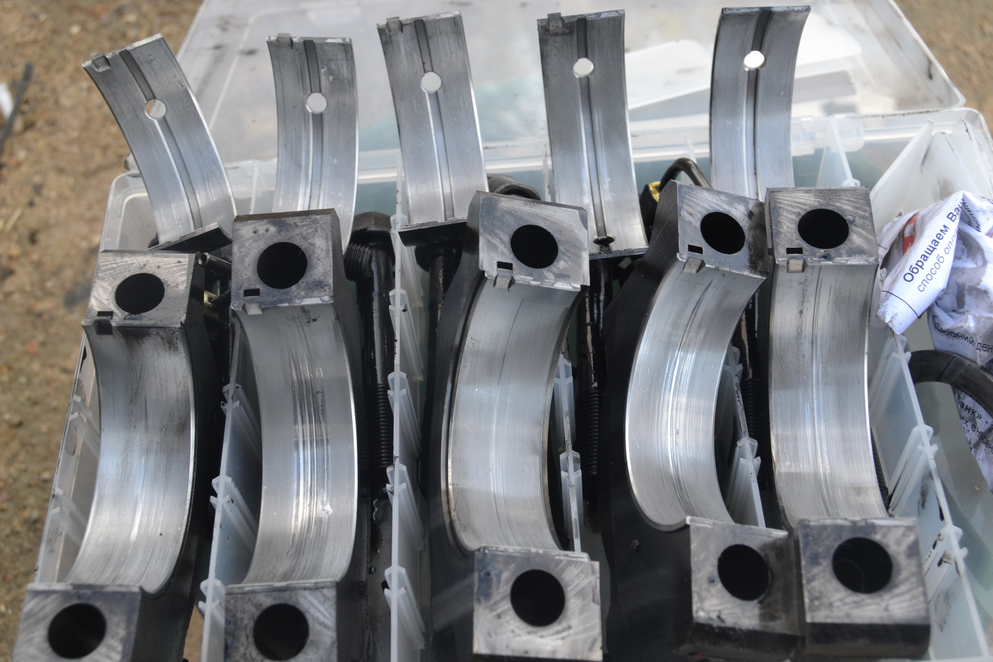

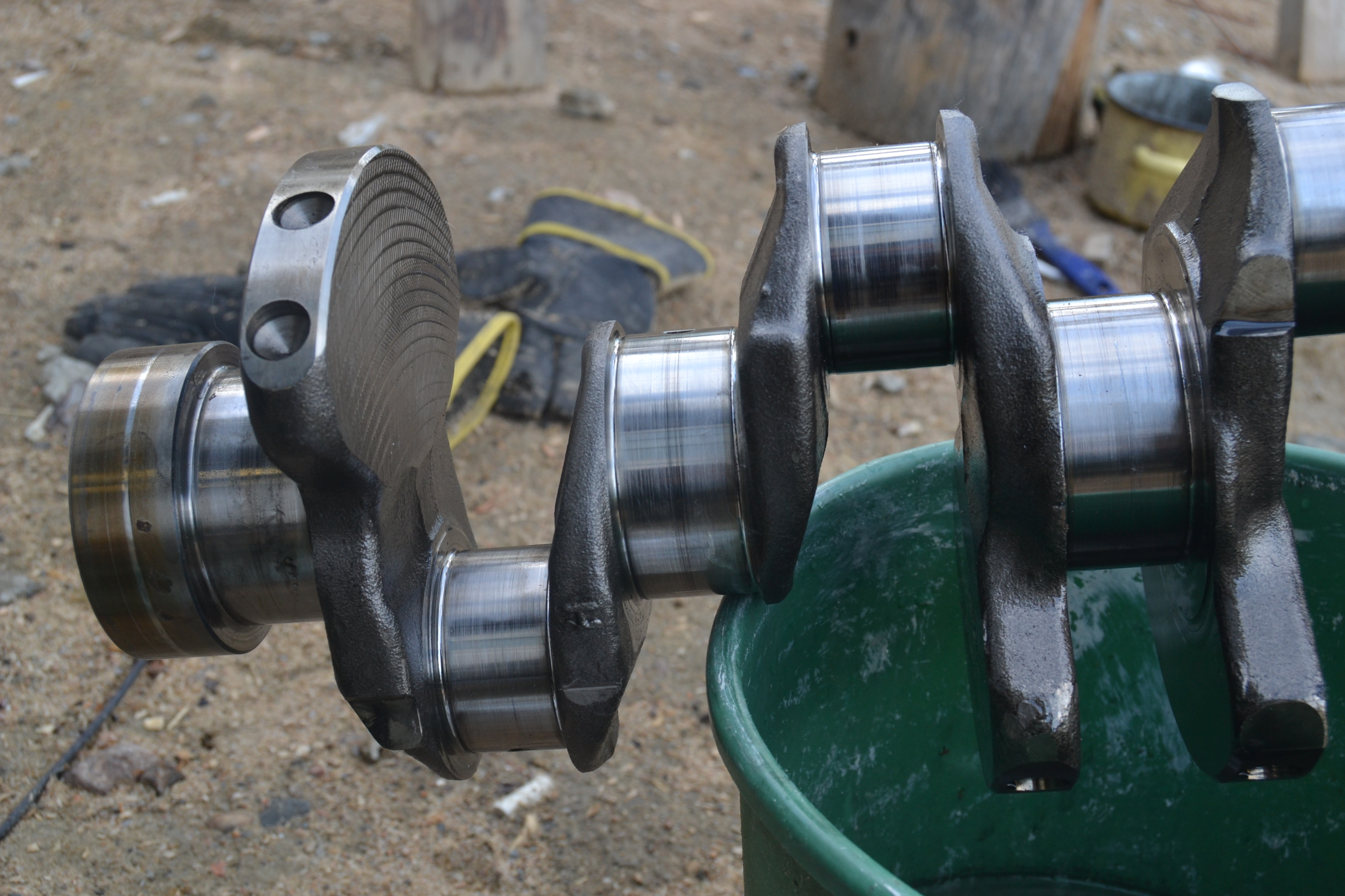

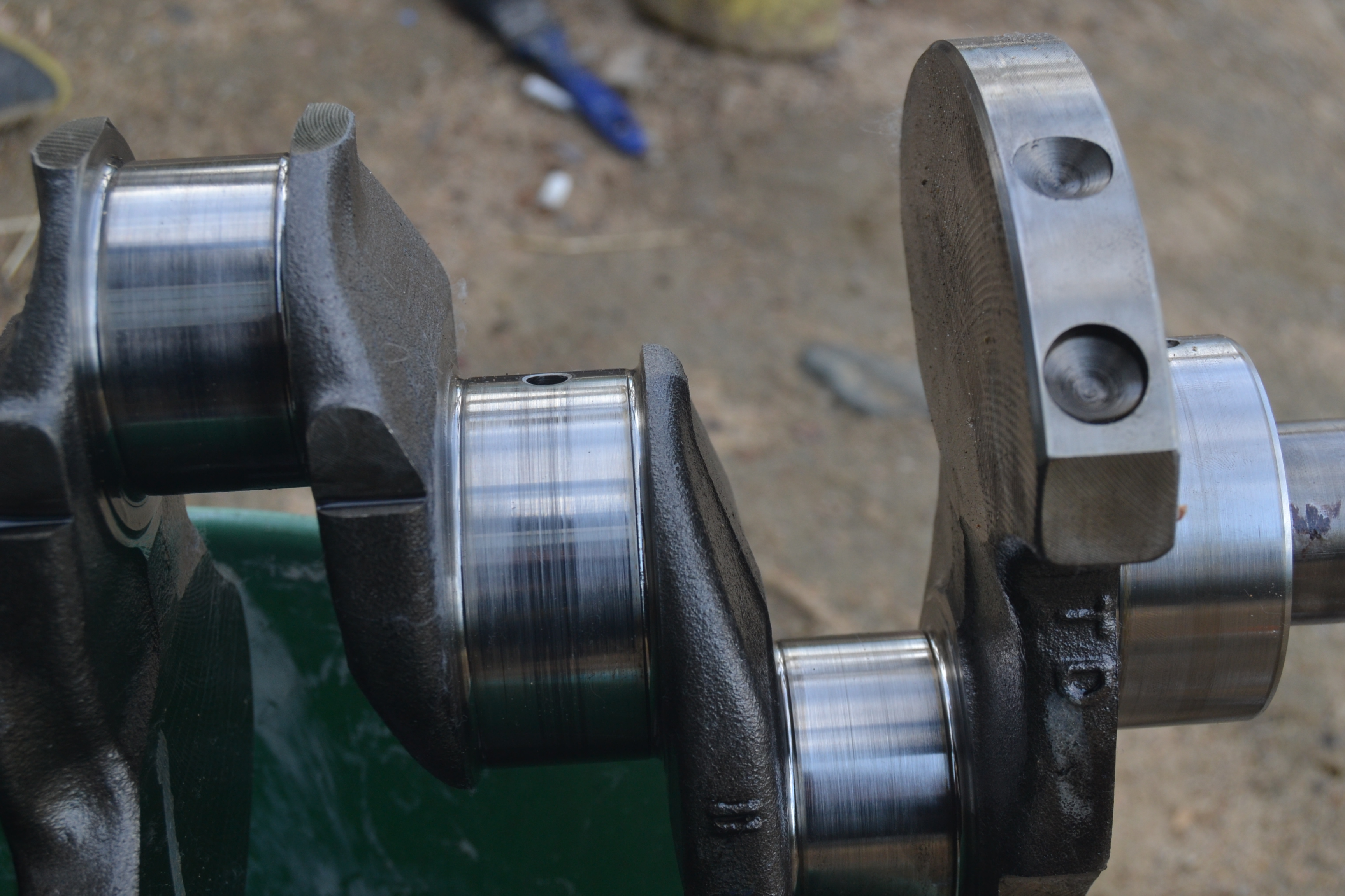

Решил завтра разобрать нижнюю крышку, провести ревизию, да и почистить все там. Тем более с той стороны на холодном двигателе издавался непонятный скрежет, как будто шестерня о шестерню трет.
По втулкам балансира тоже думал, но там спец инструмент у токаря заказать надо выточить. А токаря нет((

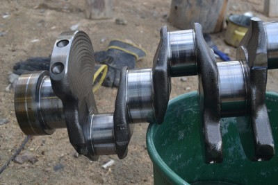

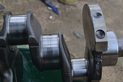

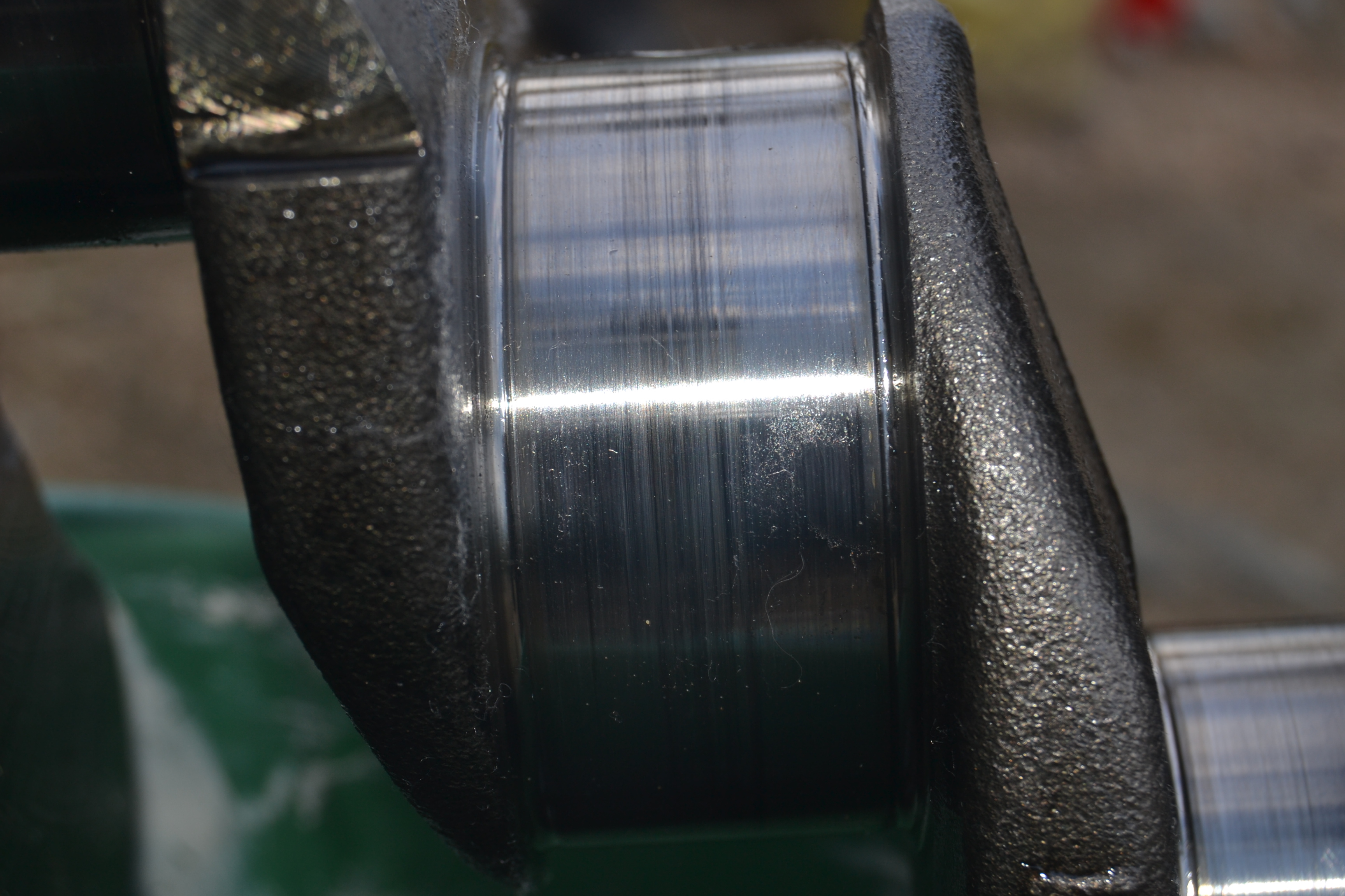

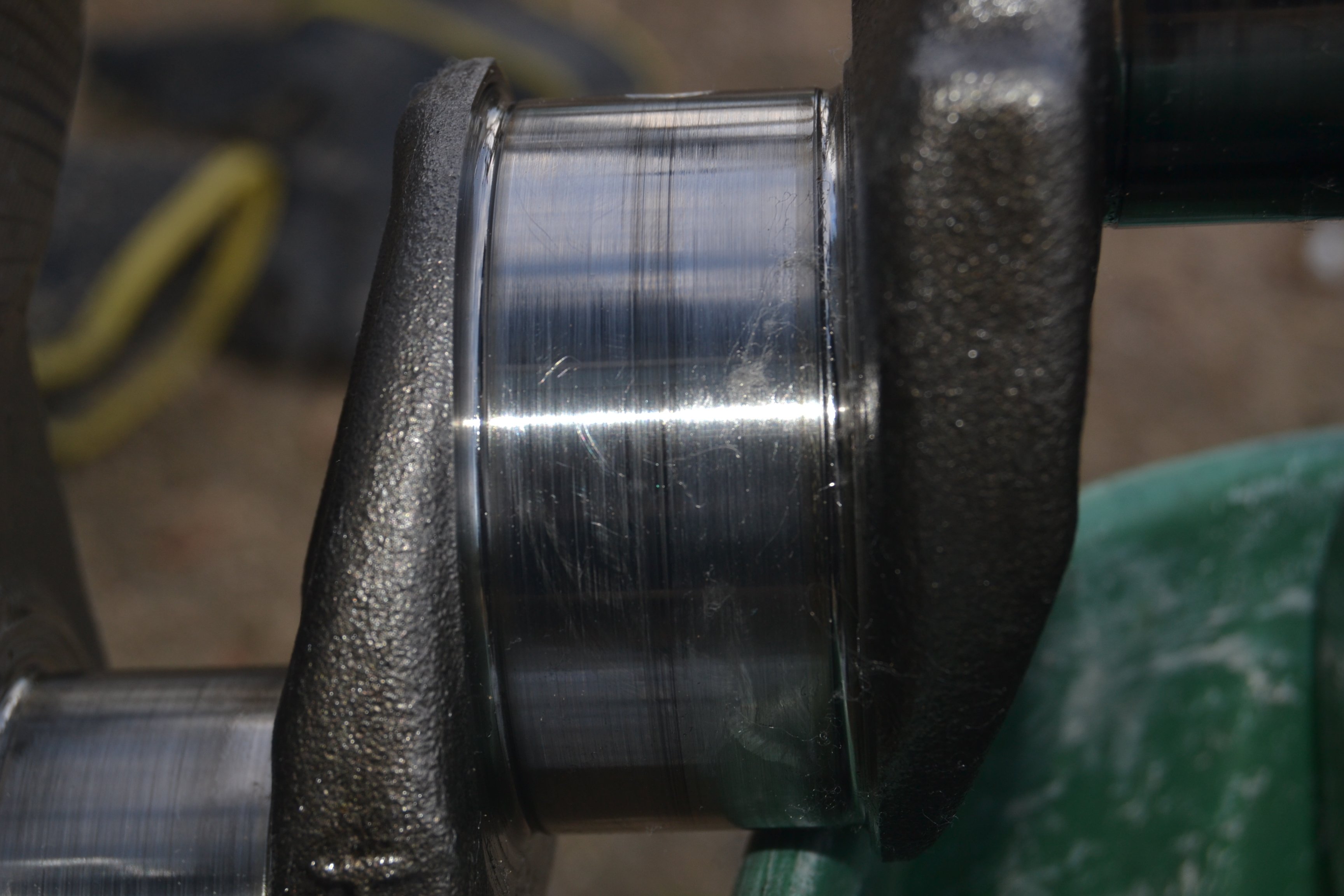

Вопрос по вкладышам и КВ. Так как причина разбора мотора в развалившимся поршне и давление масла было хорошим, у меня была мысль оставить старые вкладыши(ну типа они уже притерлись с КВ и нечего туда лезть). Однако, посмотрев на вкладыши, возникли некие сомнения. Вопрос: можно ли поставить новые вкладыши STD без расточки коленвала? Старые вкладыши STD.
Сам коленвал тоже вроде как не идеал. Я просто раньше не видел Б\у коленвалов и не знаю, норма это или нет. Посмотрите пожалуйста фотки. Что скажете? p.s. если ногтем по шейкам провести, не цепляет и канавок не чувствуется. Всё гладко.

Re: 4D56T Моя первая капиталка.
Кроилово ведёт к попадалову
!КВ на промер токарю однозначно-если все шейки в допусках и задиров нет,то просто отполируешь их.Вкладыши однозначно новые!И смирись с тем,что капиталка вещь не дешёвая,даже если сам делаешь
У тебя на шейке вала от сальника канавка, тоже можно полирнуть, соплей меньше будет
Спасибо за помощь! Когда повезу блок на расточку в другой город, в нормальный сервис по расточке моторов, возьму еще коленвал. Пусть глянут и его. Шейки КВ не матово-серые. Если печаль будет, то наверное расточу под 0.25. Хотя я противник расточки. Буду надеяться, что все будет хорошо.
