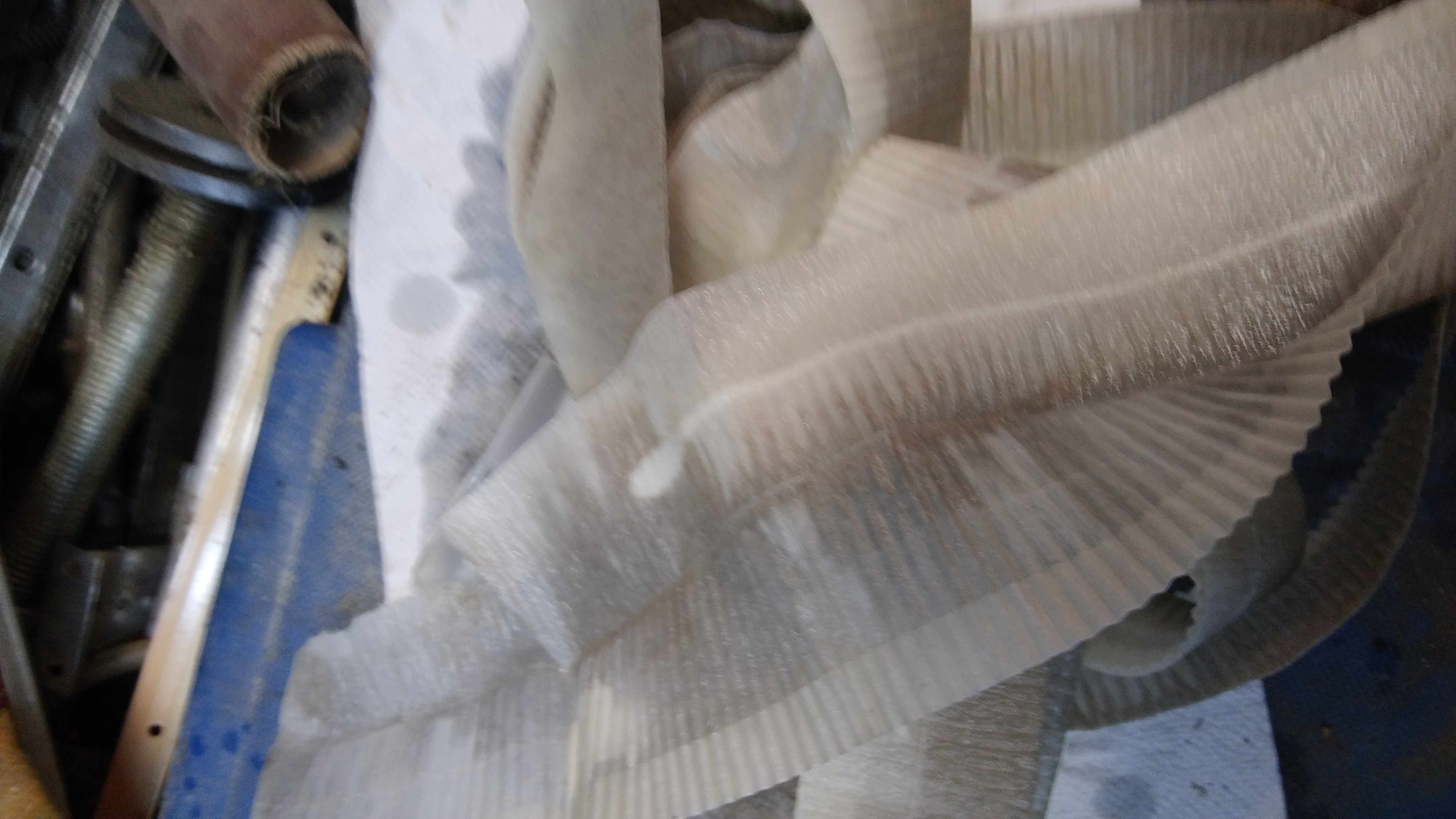

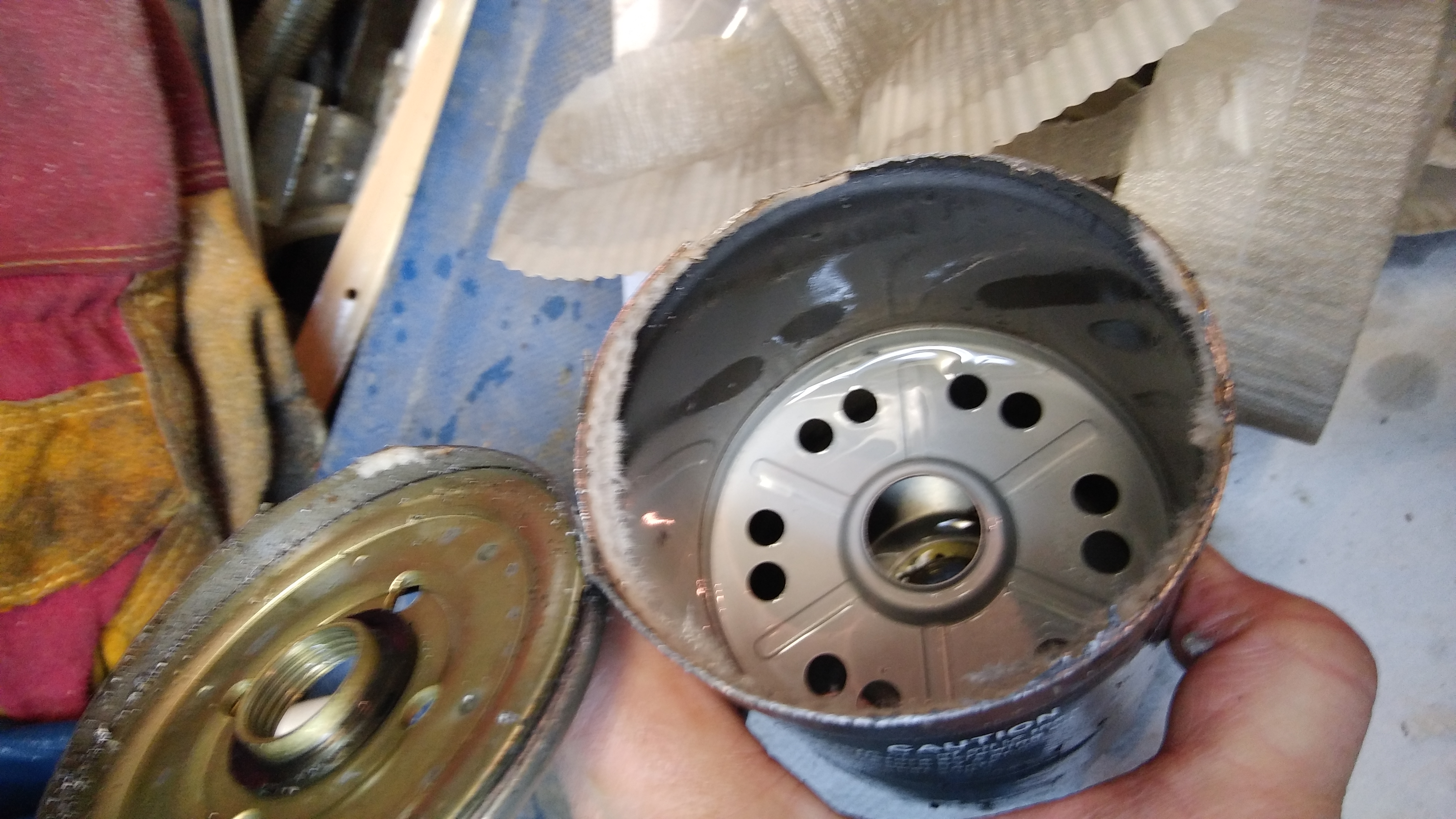

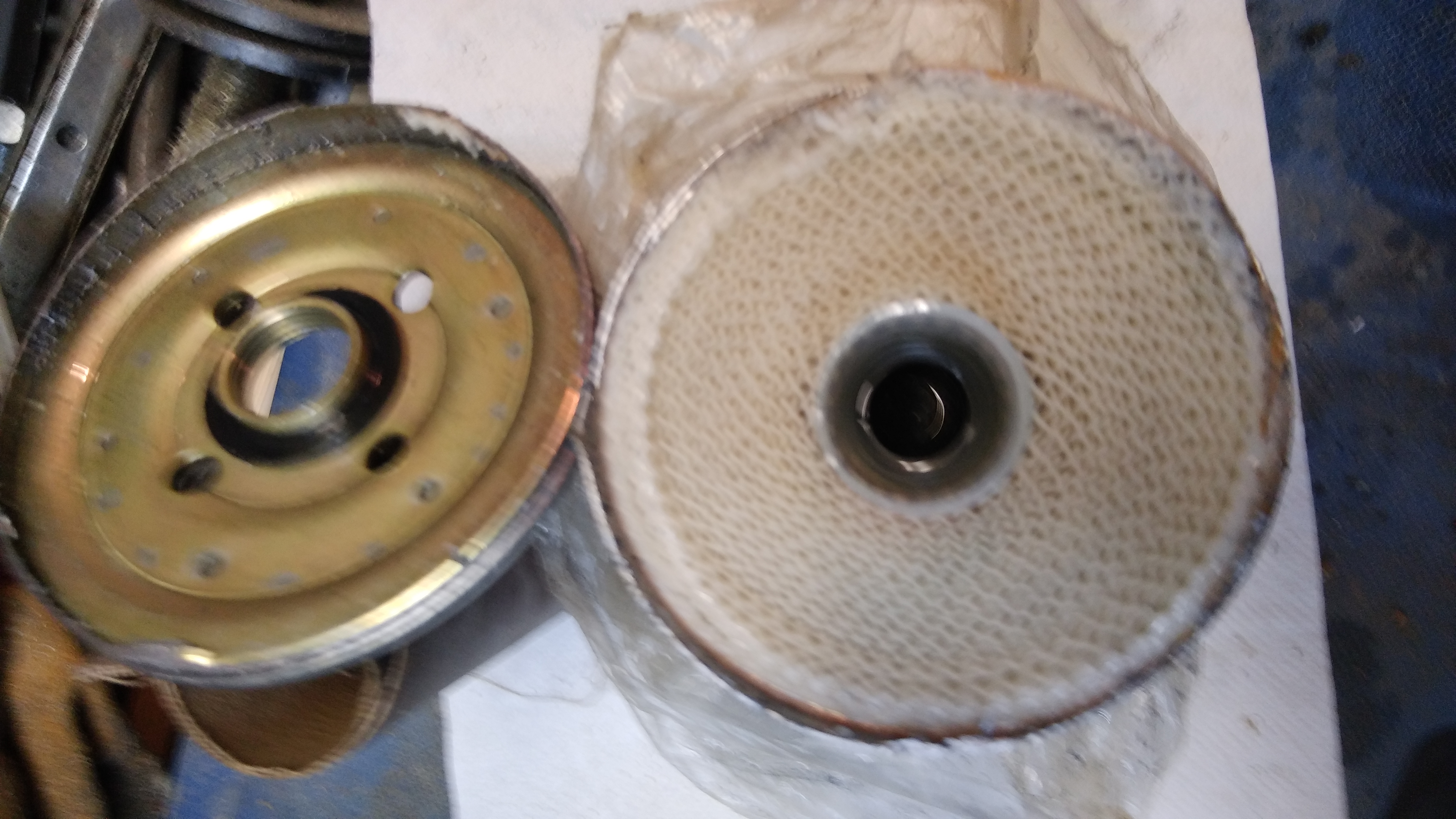

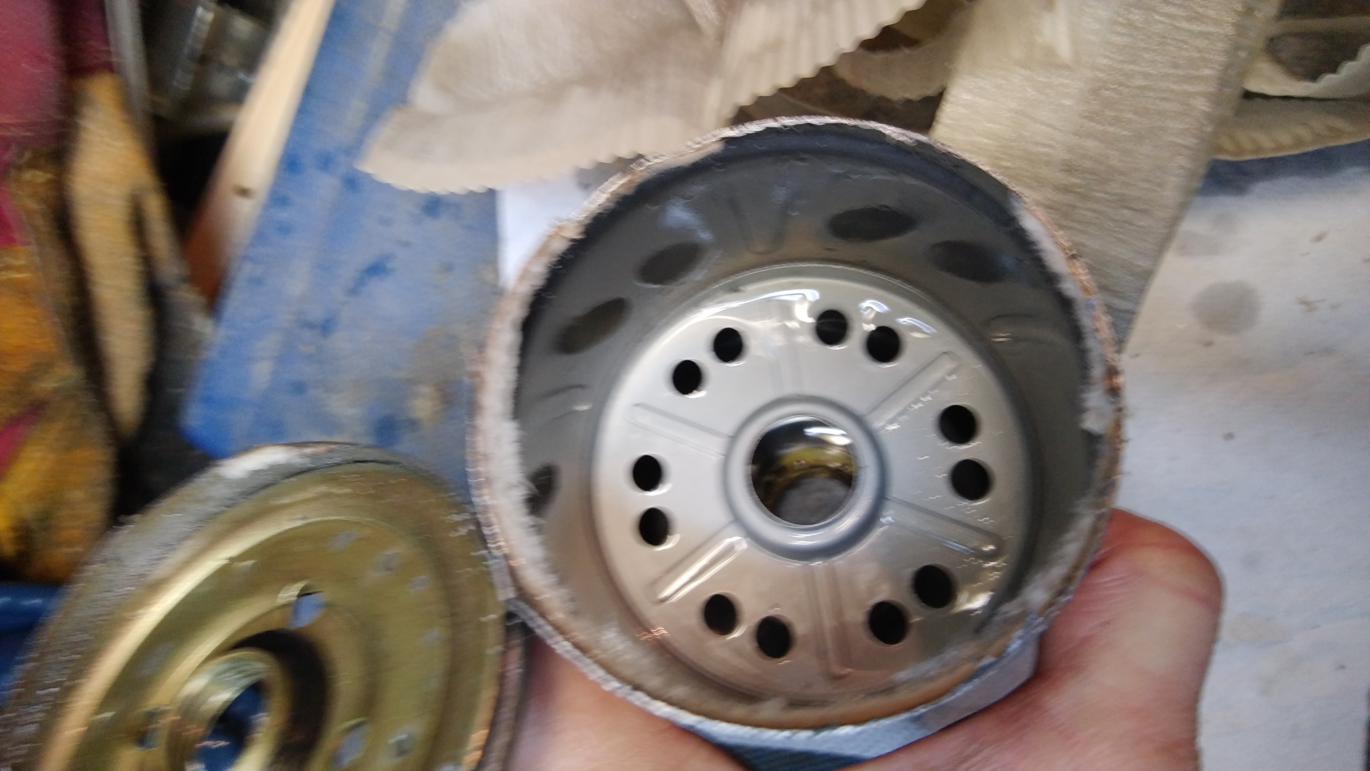

Поменял фильтр. Распилил. Докопаться ненашел к чему. Бумага наполовину немного потемнела. Посторонних фрагментов не нашел. Сняли и почистили ингибитор. Тоже ничего критичного. Капелька воды и невидимый песочек- когда пластиковую подвижную часть шевелишь- то как бы похрустывает, понимаешь что есть песок. Промыли почистили смазали собрали. Все переключения четкие. Откатался пару дней- один раз опять не завелась на паркинге и по разу заглохла при начале движени и на заднем ходу. Поищу воздух в системе. По поводу лягушки на фильтре еще Александр говорил что плохо качает, когда фильтр менял тоже в этом убедился. Качает фигово.

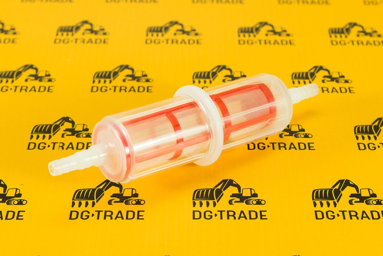

Глохнет при прогреве, это первый признак проблемы с топливной. Воздух в системе дает сизо/серый дым на выхлопе. Вместо прозрачный пластиковых шлангов, лучше установить фильтр GB613. Врятли в Ваших краях он может быть редкостью...

Фильтр я указал неверно. Нужен GB-613. Его хватает и для диагностики, и для эксплуатации без экстремальных режимов. Первую секцию отрезаем и оставляем ту, где максимальное проходное сечение. Для диагностики воздуха в обратке, это практически не влияет на работу двигателя. Проверено лично на моем П-3...

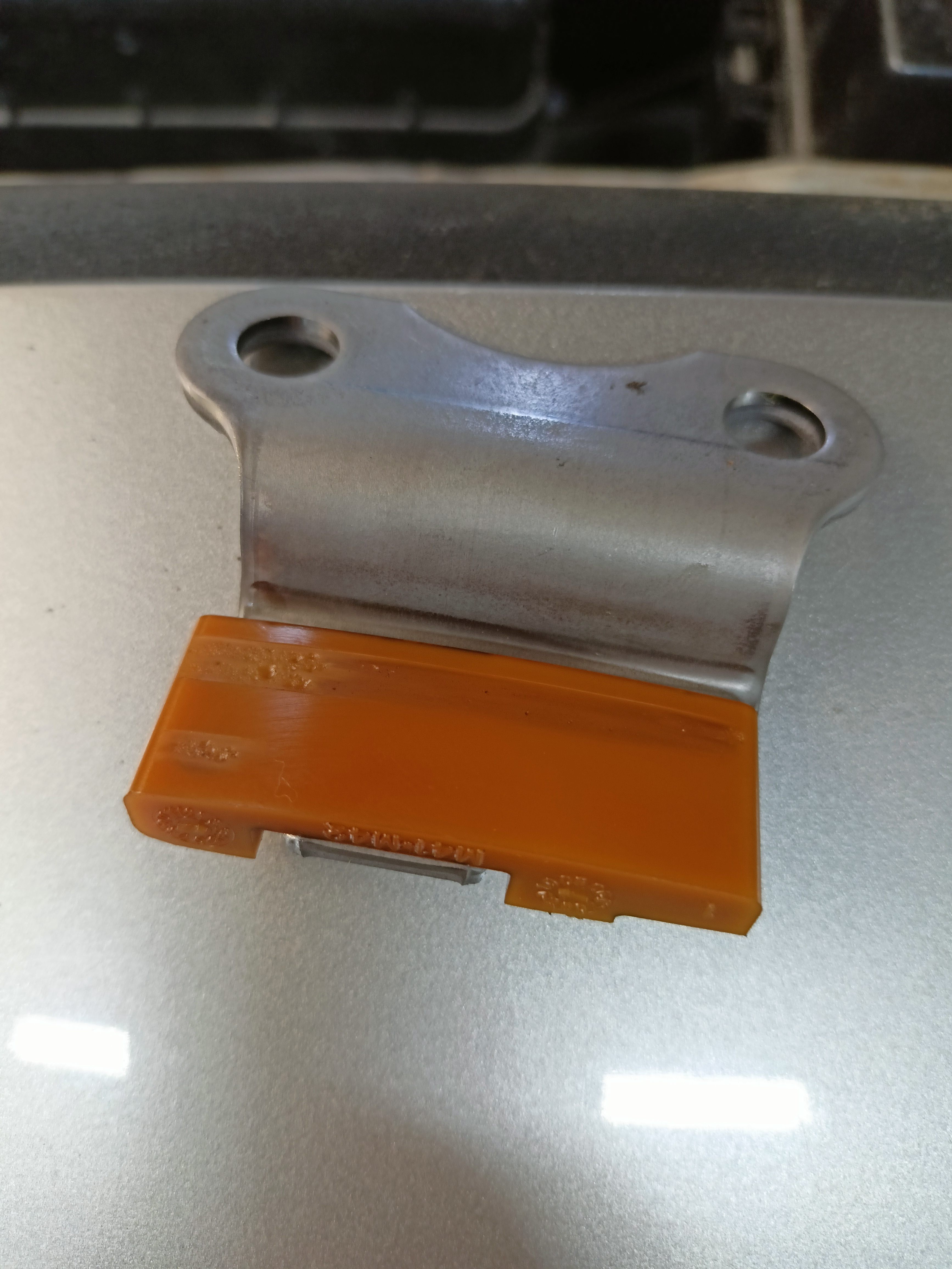

Всем привет, износ на успокоителе канавка глубиной 1 мм, натяжитель на 7 зубе, расстояние между ветвями цепи около 20мм. Цепь менять?
- Dizel Man
- Сообщения: 5410
- Зарегистрирован: 16 янв 2005, 13:23
- Двигатель:: 4М41
- Мой автомобиль(и):: Mitsubishi Pajero 3, TLC-60, TLC-78, IFA W50
- Откуда: МО, Мытищи
- Откуда: Мытищи МО
- Благодарил (а): 10 раз
- Поблагодарили: 231 раз
замена цепи грм 4м41
Нет...
