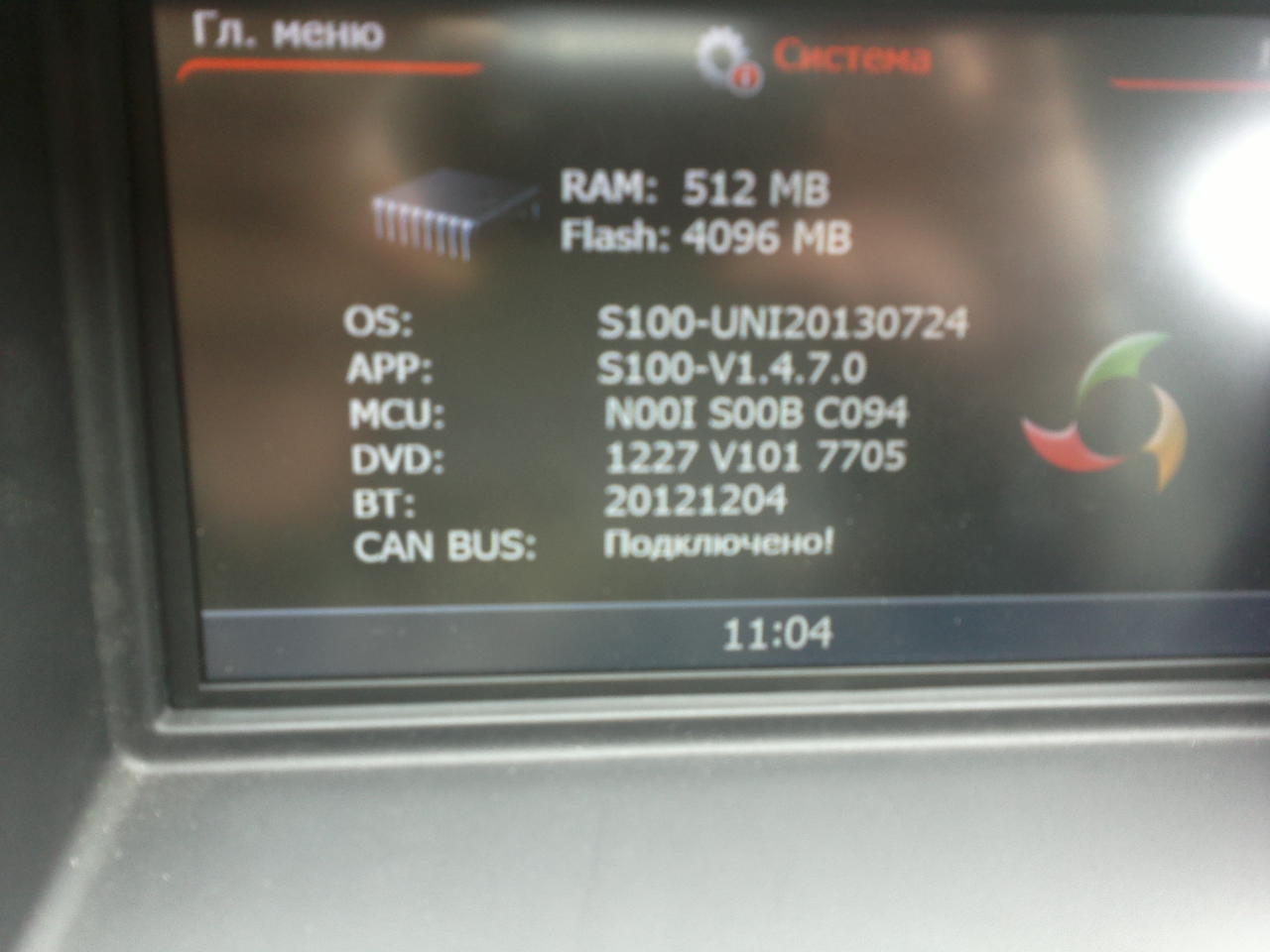

Китайцы прислали прошивку для L200, Pajero Sport которая поддерживает кнопки на руле и canbus, кому надо ловите http://www.sendspace.com/file/e00v14
bravo_nfr
- Сообщения: 83
- Зарегистрирован: 01 авг 2013, 08:33
- Двигатель:: 2.5 TD
- Мой автомобиль(и):: New Mitsubishi Pajero Sport
- Откуда: Самара
- Поблагодарили: 5 раз
Re: Замена штатной магнитолы (варианты установок)
Сам прошился? работает БК?oleg_sport писал(а):Китайцы прислали прошивку для L200, Pajero Sport которая поддерживает кнопки на руле и canbus, кому надо ловите http://www.sendspace.com/file/e00v14
Vlad_45
- Сообщения: 86
- Зарегистрирован: 12 июн 2013, 21:01
- Двигатель:: Дизель
- Откуда: г.Курган
- Благодарил (а): 10 раз
эта программа по-моему косячнаяbravo_nfr писал(а):Сам прошился? работает БК?oleg_sport писал(а):Китайцы прислали прошивку для L200, Pajero Sport которая поддерживает кнопки на руле и canbus, кому надо ловите http://www.sendspace.com/file/e00v14
oleg_sport
- Сообщения: 9
- Зарегистрирован: 20 дек 2011, 13:55
- Двигатель:: дизель
- Мой автомобиль(и):: pojero sport
да прошился, БК работает управление с руля тожеbravo_nfr писал(а):Сам прошился? работает БК?oleg_sport писал(а):Китайцы прислали прошивку для L200, Pajero Sport которая поддерживает кнопки на руле и canbus, кому надо ловите http://www.sendspace.com/file/e00v14
Vlad_45
- Сообщения: 86
- Откуда: г.Курган
тоже прошился, все работает на дорестайлинговой версии МПС-2008 г.в.oleg_sport писал(а):да прошился, БК работает управление с руля тожеbravo_nfr писал(а):Сам прошился? работает БК?oleg_sport писал(а):Китайцы прислали прошивку для L200, Pajero Sport которая поддерживает кнопки на руле и canbus, кому надо ловите http://www.sendspace.com/file/e00v14

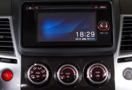

Меня тут мысль посетила глядя на это фото. А что если взять козырек 2ДИН под любое понравившееся ГУ, а сверху к нему приклеить отрезанную верхнюю часть родного козырька с посадочным под БК и все это аккуратно зашпаклевать и покрасить? Должно вроде получиться как в этом оригинале. Или ждать родного козырька? Только вот сдается мне, что в российском варианте калужской сборке все останется как прежде.DenisR писал(а):можно купить такой козырек
и ставить любое ГУ а не эту устаревшую балалайку на WINCE.

На пикапе видел такие вещи, да и у нас кто-то тут делал.
Мое предложение несостоятельно: козырек от Инстайла с бортовиком такой же ширины, что и двухдиновый. Если отрезать верхнюю часть от него и попытаться приставить к верху двухдинового, то он будет шире, хотя сам бортовик небольшрй по размерам.
В общем либо самоделку делать по опыту товарищей, либо ждать оригинального номера козырька от австралийской модели (хотя может и у нас такие станут продавать).

Есть мнение, что этот новоштатный двухэтажный козырек имеет номерок
8060A234XA
ВНИМАНИЕ! ИНФОРМАЦИЯ ТРЕБУЕТ УТОЧНЕНИЯ!
Размер верхнего окна под БК (визуально) меньше.
Если это так, то БК иной. Однодиновый он или некий 1,7896245 DINовый информации нет.
8060A234XA

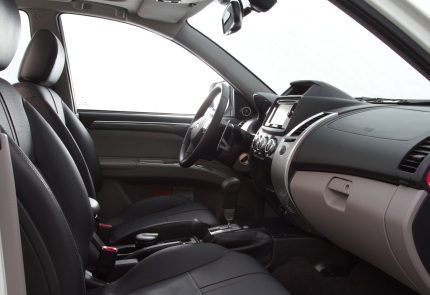

Как это нет? А фото с австралийского сайта на предыдущих страницах, а инфа от PERESVETа?sn1 писал(а):Вот вы тут тёрки развели. НЭТ штатного решения, а всё что было сделано руками, хотя и прямыми, выглядит как НЛО!!!!!!!!!!SKS писал(а):На пикапе видел такие вещи, да и у нас кто-то тут делал.
Осталось только выяснить реальный номерок этого козырька и войдет ли в него наш БК.
Судя по фото, там дисплей у БК точно такой же как наш, но нижняя часть с кнопками немного другая - меньше по высоте.

Да и так видно, что меньше, но выглядет лучше.
А вообще ИМХО выглядет такой козырек как-то колхозно несмотря, что с завода, можно было в низ затолкать.
