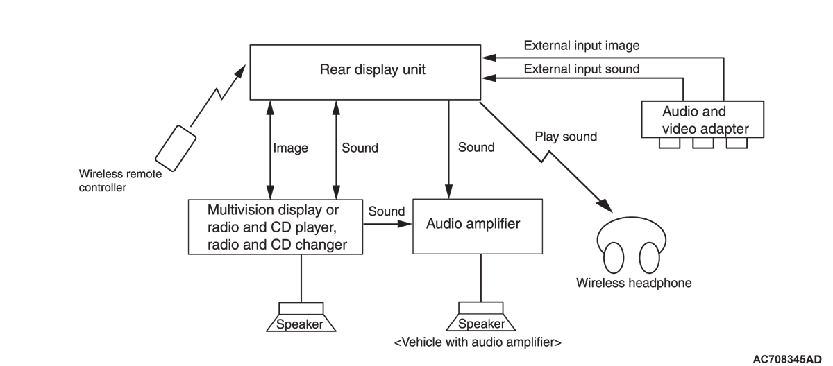

Offrouder писал(а): С потолочного DVD звук и видео можно дать на головное устройство, но картинка идет только на неподвижной машине. Видео и звук можно дать с головного устройства на потолочник.
2.C головы то можно,на потолок, и звук с динамиков будет. А как звук и картинку с потолка дать на голову и динамики?
TeddyBearr999 писал(а): видео по моему только с DVD читает
3.Говорю же не уверен!С usb видел только как музыка играет, видео не видел.
Offrouder писал(а):В последних версиях MMCS есть возможность работы по USB, и BT модуть, довольно неплохое устройство и главное не глючное.
4.По средствам USB носителя,видео можно смотреть?
Offrouder писал(а): Есть прошивка для головного устройства (видео в вдижении).
5.Здесь Дальний Восток уж не открыли, уже давно такое есть.

TeddyBearr999 писал(а): ...2.C головы то можно,на потолок, и звук с динамиков будет. А как звук и картинку с потолка дать на голову и динамики?...
Пользуйся :mrgreen:
Пользуйся :mrgreen:
Леха охурменно обьяснил ::-D:
Че жать то? :*CRAZY*:
Есть вопросы по Четверке? Идите в F.A.Q.!
Пользуйся :mrgreen:
Ну видно же,что звук в обе стороны с верха можно подать. :*WALL*:
megranny писал(а): Ну видно же,что звук в обе стороны с верха можно подать. :*WALL*:
:*WALL*: Видно то видно, взглядом что ли включать?
На что тыкать пятью холодными сосисками ::-D:
Кароче,Скликософский, ::-D: проверил сейчас.
Когда играет наверху диск,звук сверху идет минуя голову,что вобщем-то и на схеме видно.
Настройки на голове для верхнего в этом случае ни о чем.
А вот на самом двд есть три варианта:AV-внешний источник(тюльпаны в габажнике или у кого где),
FRONT-идет передача с головы и DISC-собссно дисковод и звук во всюда.
Элементарно! :*ROFL*:
Когда в потолочнике диск есть, или подключен повнешним входам источник (мультимедиа, ПС, плеер) жмешь на голове Mode - Rear
