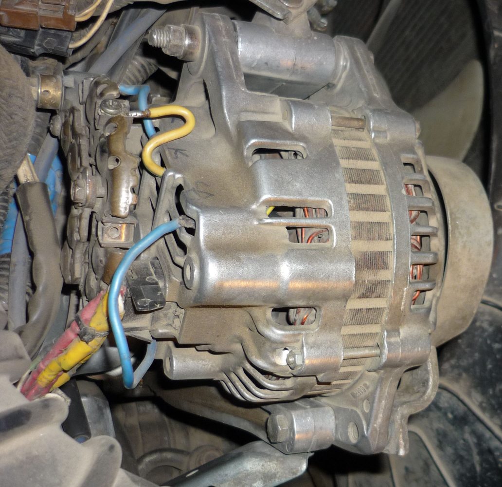

Мне вон какое чудо в наследство досталось-
Диодный мост не родной, вынесен наружу, регулятор тоже не родной, и тоже снаружи был, щётки сношены, кольца сношены, подшипники шумят. В общем изверёхано всё что можно :%): .
Всё восстановил, работает как часы! По запчастям в 2013г. обошлось что-то около 2000 - 2500 руб. (сейчас наверно раза в 1,5 дорорже будет). Мост и регулятор- Мобилетрон, кольца- Cargo... Причём весьма бюджетно обошлось даже по такой дорогостоящей теме как передний подшипник, нужно только поискать аналоги (не китайские, а типа NSK, NTN, INA, SNR, Koyo и т.п.). Как пример: вот сколько стоит оригинал- http://www.exist.ru/price.aspx?pid=0280 ... Mitsubishi ,
