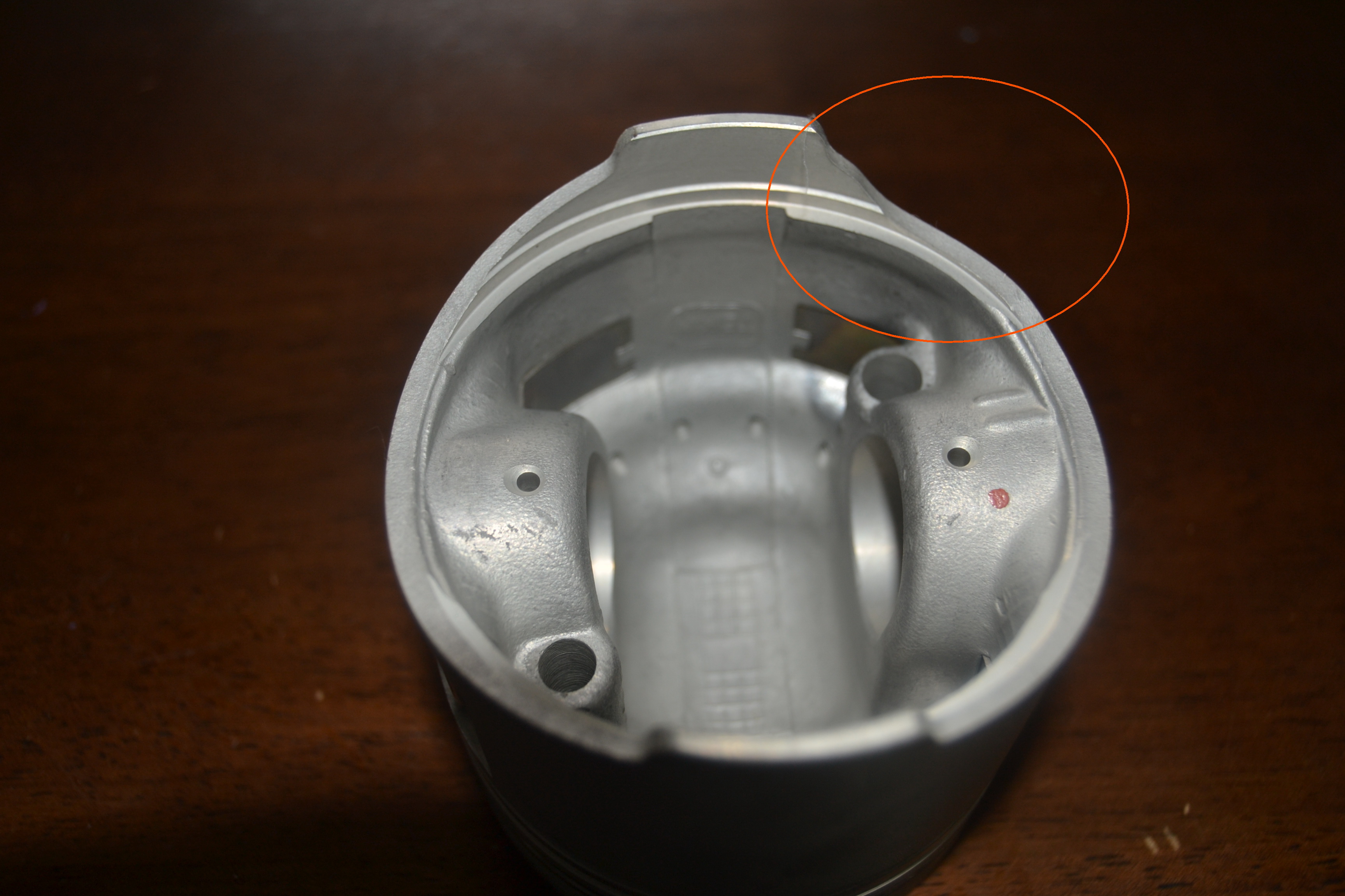

Pteradaktel писал(а):эт поршневая под ГБЦ с клапанами 3,3..или по простому - "с утопленными"..поршенек, который на последнем фото - второй
( или четный)...треугольничек указывает направление установки..масляная галерея присутствует..
как то так
Всё так, если попутать метки и, соответственно, поршня местами, масло из масляных форсунок на блоке не будет попа(или папа)дать в масляные галереи поршней, а так, всё работать будет.
И про торчащие клапана из гбц и поршня правильно сказали.
Серега83 за фото всё спасибо :*YES*:
как то так
:) Если попутать маркировку поршней по цилиндрам,то не только масло из форсунок на попадёт в галлерею,но сами поршни упруться в эти самые форсунки,так как на нижней части юбки каждого поршня есть фигурный вырез под саму форсунку,точнее,чтоб поршень в нижней МТ не упирался в неё :*VICTORY*:

Fil писал(а):Ничего не упирается-все работает как часики.
Конечно,просто трубки примяло :) .

Мужики, выручайте! Очередная засада:(( Перед сборкой движка взвесил поршни... 1 и 3 поршень в сборе с пальцем и кольцами весят по 970 грамм каждый, 2 и 4 в сборе весят по 987 грамм каждый. Т.е. разбег 17 грамм. Сточить столько с поршня нереально. Шатуны весят все одинаково. Шатуны вроде как нельзя спиливать, да и 17 грамм это тоже хорошо его подпилить надо. Есть мысль рассверлить поршневой палец, но тогда он станет тоньше, что может сказаться в дальнейшем. У кого какие идеи, как убрать эти лишние 17 грамм?
Смущает, что пара 1-3 весит одинаково и 2-4 тоже одинаково, может это фишка такая и так все задумано? Поршня шли комплектом в заводской упаковке.

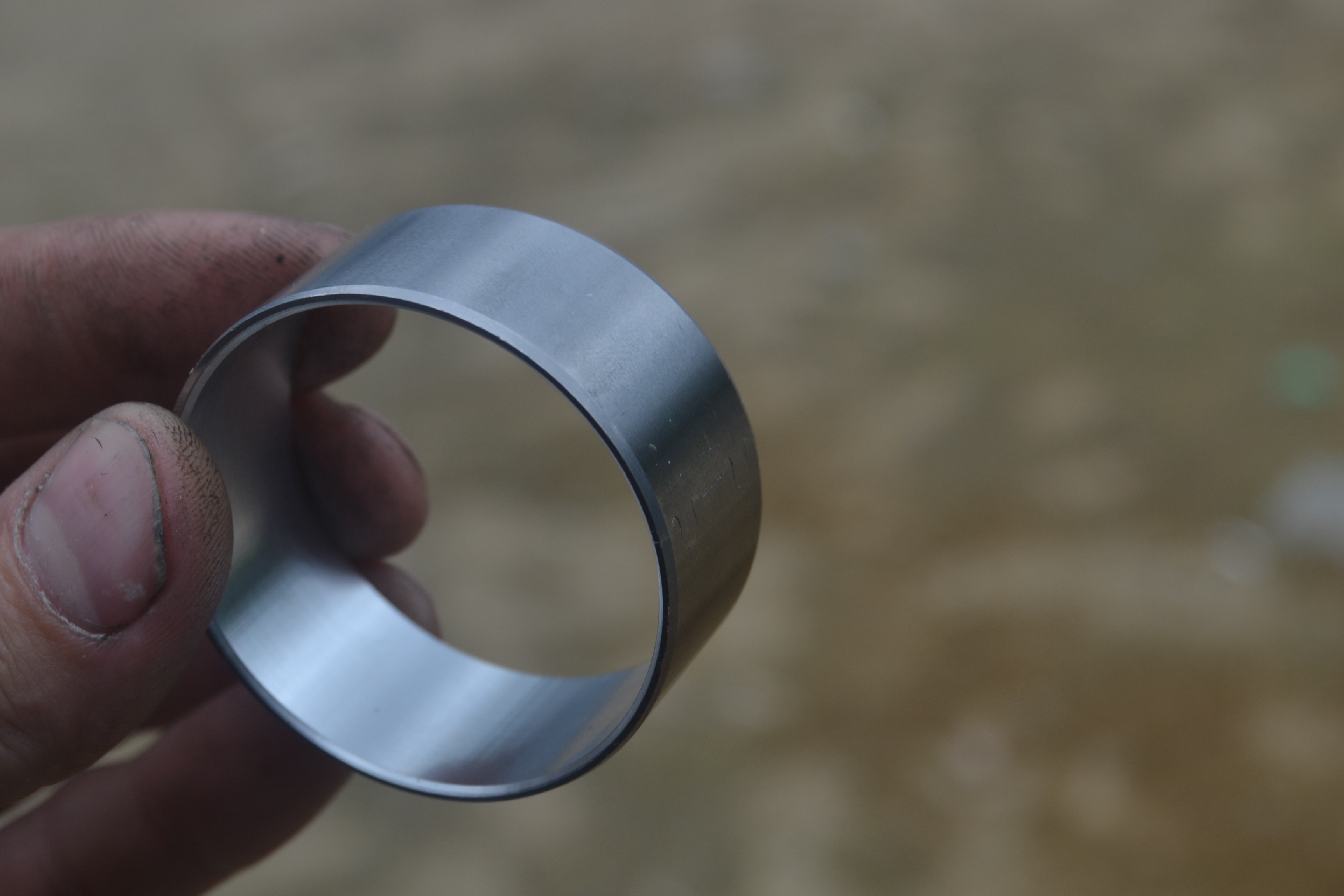

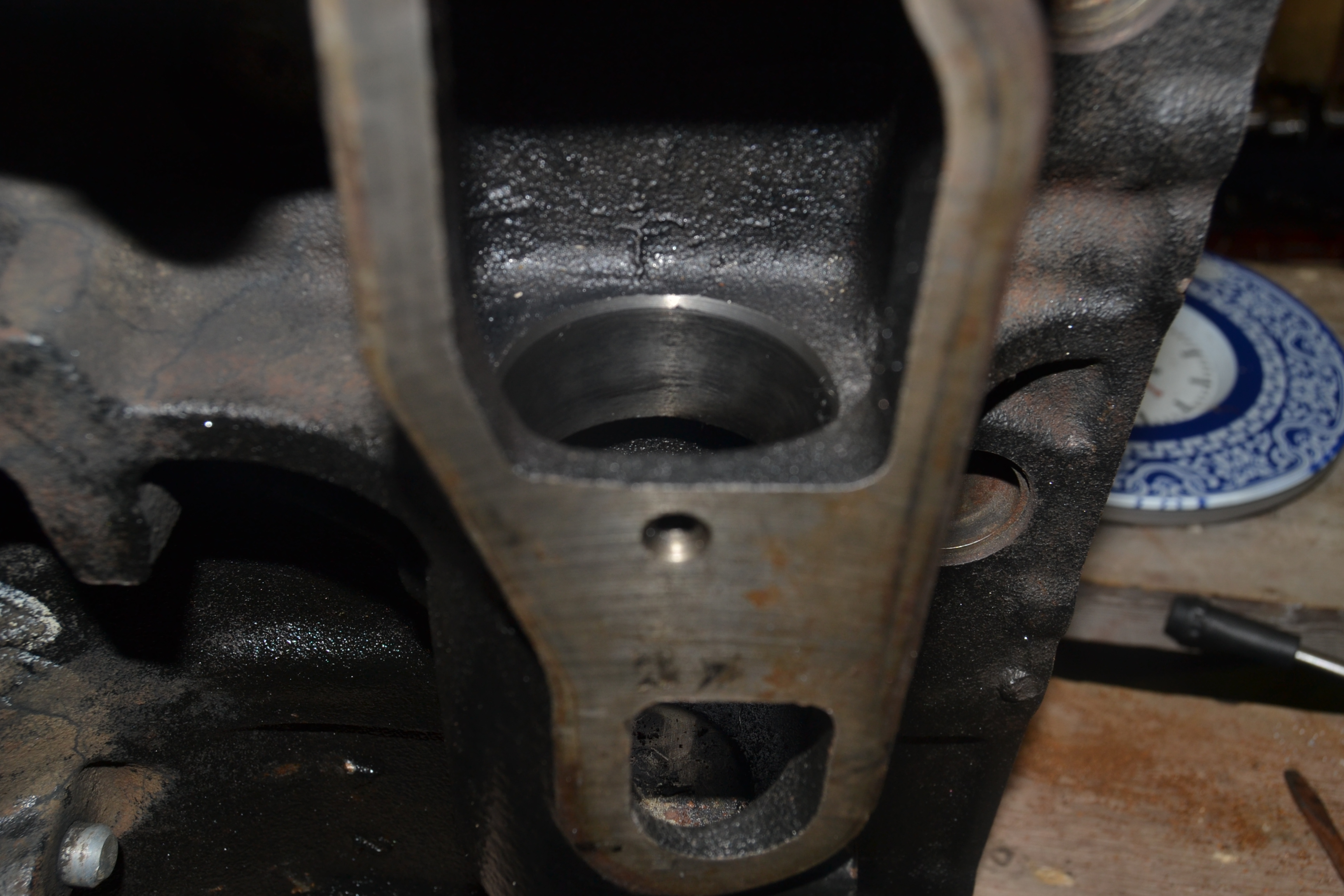

еще вопрос. Меняю вкладыш балансира. В книге написано совместить масляное отверстие в подшипнике с отверстием в блоке цилиндров. Про какие отверстия идет речь? Ни в старых вкладышах, ни в новых, так и на посадочном отвествии в блоке нет никаких масляных галерей. О чем толкует книга?
МПС 2003г.в. 2,5TD, МКПП
OreSHik
Сообщения: 3168
Двигатель:: 6ж72-12
Откуда: Башкирия
Откуда: Туймазы
Благодарил (а): 56 раз
Поблагодарили: 165 раз
Re: 4D56T Моя первая капиталка.
Сообщение OreSHik »
Серега83 писал(а):еще вопрос. Меняю вкладыш балансира. В книге написано совместить масляное отверстие в подшипнике с отверстием в блоке цилиндров. Про какие отверстия идет речь? Ни в старых вкладышах, ни в новых, так и на посадочном отвествии в блоке нет никаких масляных галерей. О чем толкует книга?
Зачем меняешь,задиры есть или износ большой :*SCRATCH*: ???..... :*SCRATCH*:
Зы:Посмотрю дома и блок и втулку запасную,есть или нет отверстия.
Я тоже долго искал это отверстие, но так и не нашел и оригинальный вкладыш балансира идет без отверстия. А смазываются они по каналу в балансире. Я так считаю.
ну дык блок я другой собираю, хз что там с балансирами было, решил новые поставить. Нету там дырочки(в посадочном отверстии втулки), ни на новом блоке, ни на старом :shock: На самой втулке тоже нет отверстий.

Я уже подымал этот вопрос, но мне так и никто и не ответил. http://pajero4x4.ru/bbs/phpBB2/viewtopi ... 9&start=15

Серега83 писал(а):
Я поставил как есть, ничего не сверлил. Пока проехал 2 тыщи. И согласно руководства отверстие должно быть с другой стороны блока, где пробка для стопорения балансира.

nek07 писал(а):Я уже подымал этот вопрос, но мне так и никто и не ответил. http://pajero4x4.ru/bbs/phpBB2/viewtopi ... 9&start=15
Да, тоже склоняюсь в опечатке в книге...
нет там отверстий никаких, оЧепятка в книжке..
