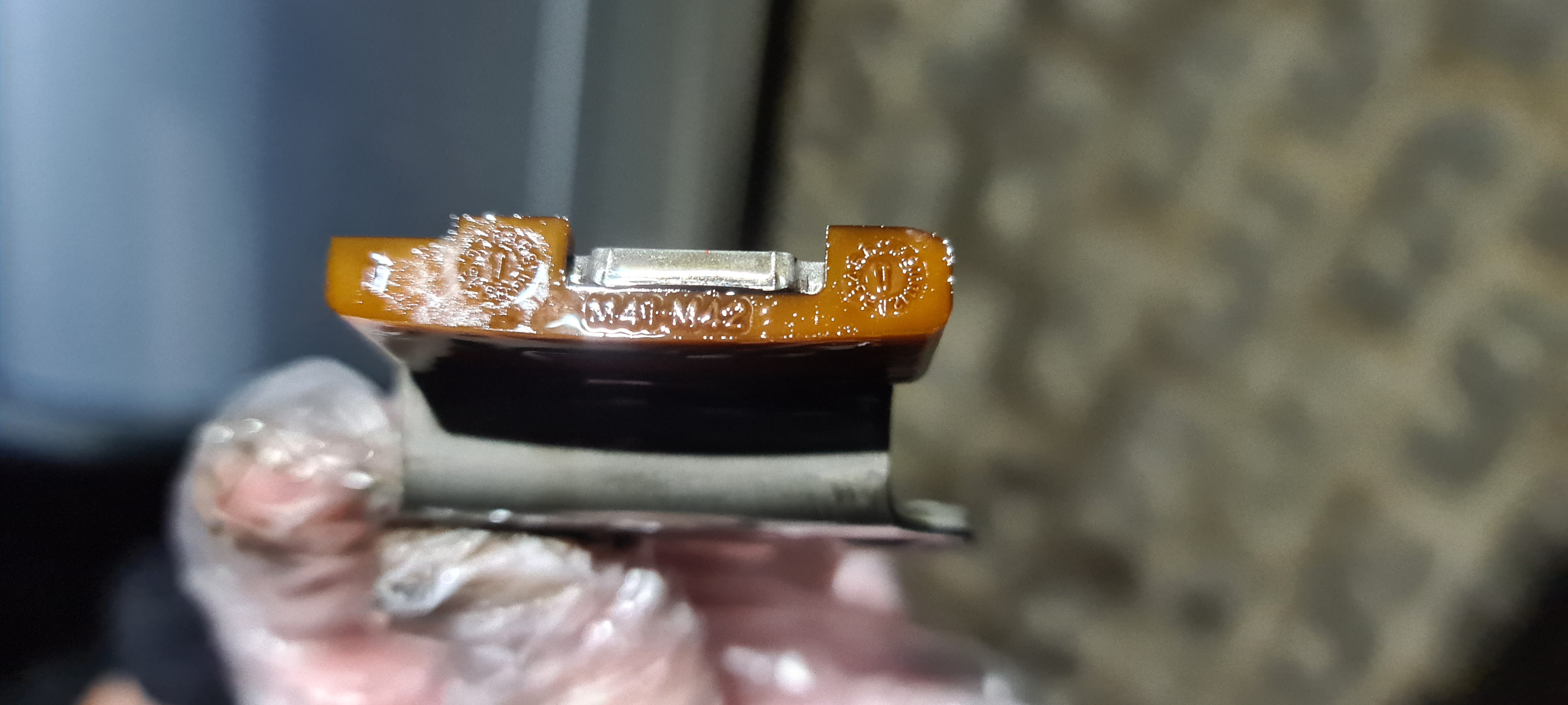

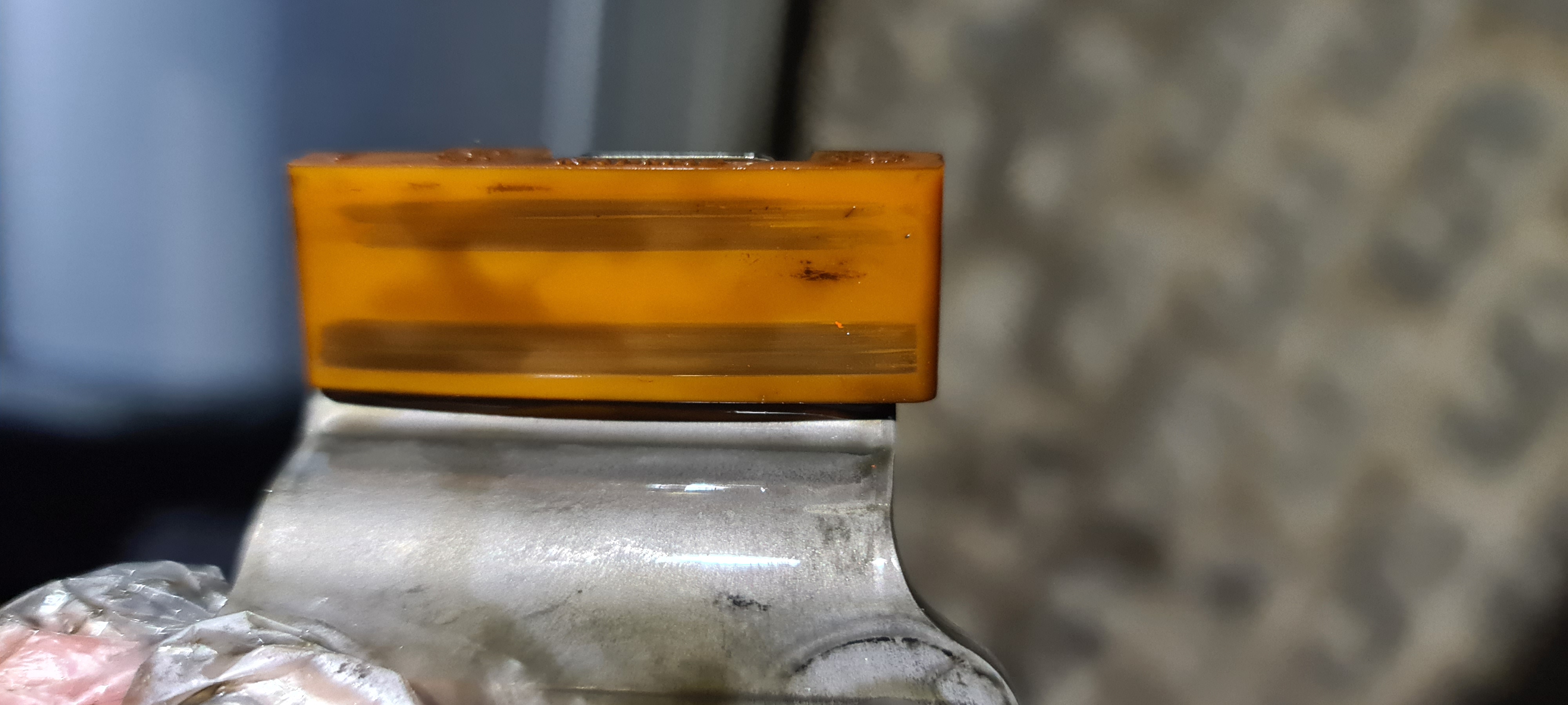

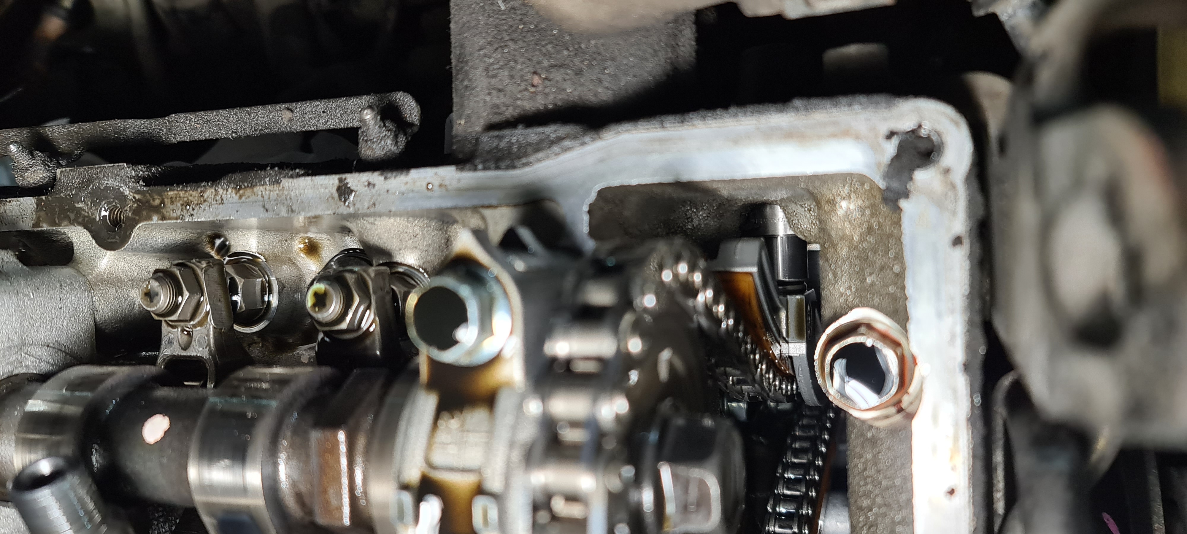

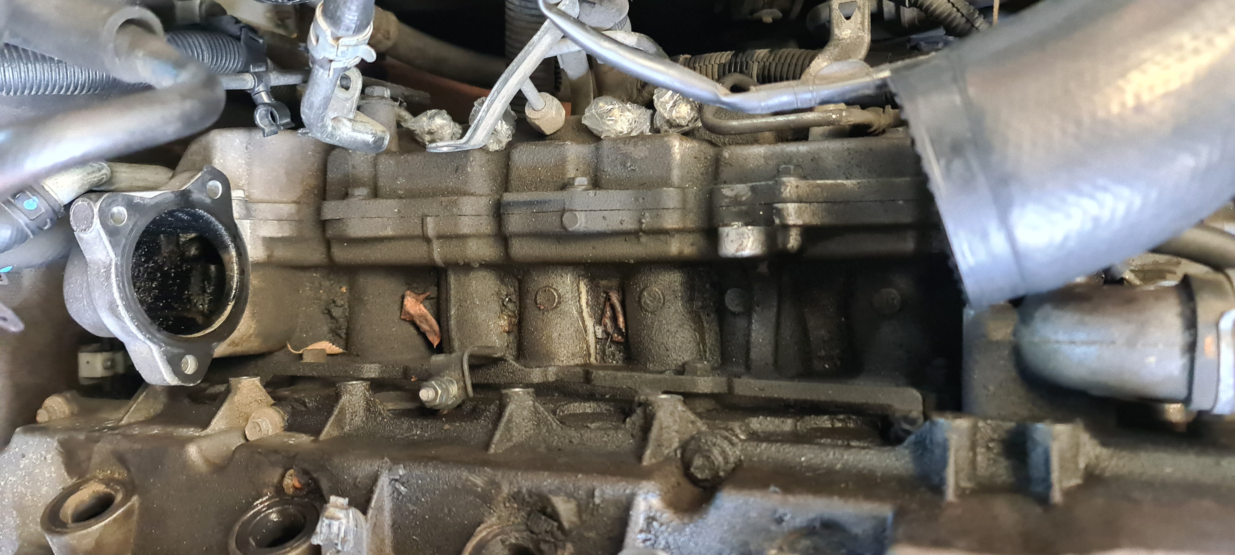

замена цепи грм 4м41
Ребята, снял верхний успокоитель. Прошу совета, стоит ли менять на новый, поверхность гладкая, без выработки. Новый натяжитель как я понял вышел на 5 зуб. Между ветвями цепи расстояние 25 мм в узком месте.
Ещё снял впускной коллектор, думал будут забиты каналы впуска, в итоге там чисто, ЕГР не заглушен. Снятие было очень трудно, вопрос ещё обратно все поставить, в руководстве по ремонту почему-то не нашёл такого коллектора, снимал первый раз в жизни.

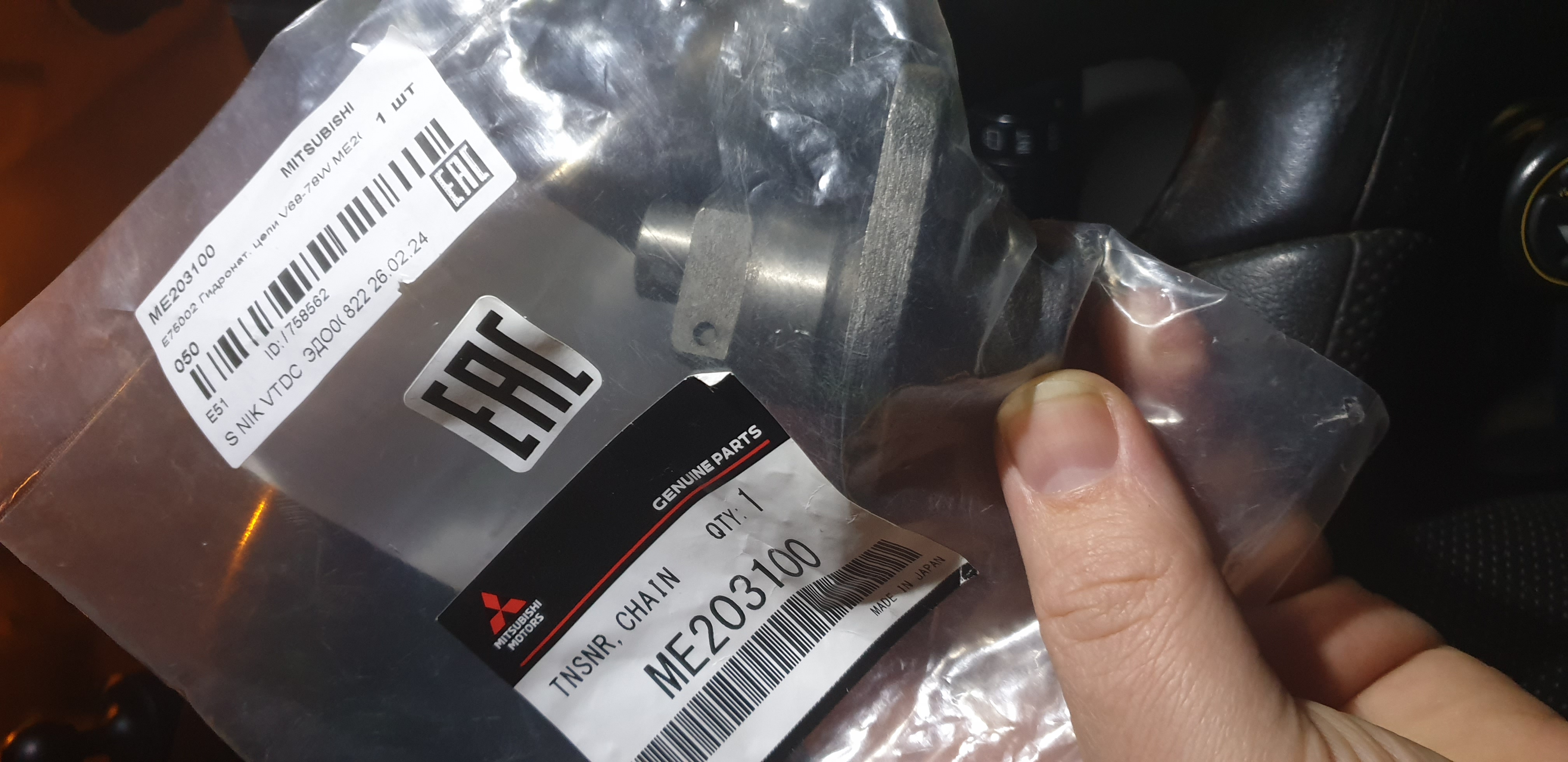

Подскажите пожалуйста, на натяжителе нет отверстия с противоположной стороны крючка. И нет номера на корпусе.
Это подделка или такая модификация натяжителя?
Отверстия под крепление и шпенёк крючка не сквозные, а глухие. Части шпеньков, вставляющихся в корпус и в плунжер, имеют примитивные шлицы и входят в посадочные с сильным натягом.
По маркировке - да, было несколько штук без оной, в такой же упаковке и проданных, как оригинал. Хотя на старых натяжителях вижу буквенно-цифровой код, отбитый, как будто матричным игольчатым принтером.
З.Ы. Года три назад было - из оригинальной упаковки, ещё со старой, бело-красно-черной оригинальной этикеткой, был извлечен натяжитель с гравировкой "Dominant".

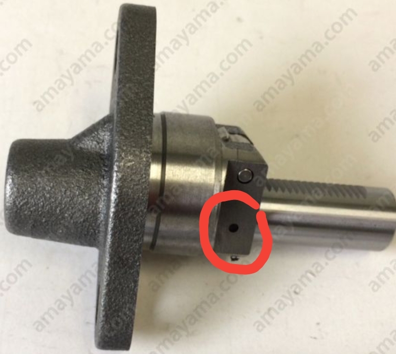

Я перестраховался, вернул, хочу перезаказать с номером 1141A035
Я про вот это отверстие говорил:
А чем оно вам не нравится? Отверстие, как отверстие. Кругленькое, аккуратное. Узел унифицирован с другими моторами ММС, которые имеют другое направление движения цепи ГРМ, вследствие чего натяжитель может иметь зеркальную свою копию. И насосы Zexel VRZ имеются в исполнении под левое вращение, если что.
Здесь на форуме мелькало, люди от безысходности ставили себе "неправильные" натяжители, скидывая крючок несложной цеплялкой из проволоки, при снятой клапанной крышке. Это неправильно, но они сами решают, что делать со своими автомобилями.
Оно мне как раз нравится, прям на столько, на сколько номер выбитытый на натяжителе...Злыдня писал(а): ↑04 мар 2024, 22:39 А чем оно вам не нравится? Отверстие, как отверстие. Кругленькое, аккуратное. Узел унифицирован с другими моторами ММС, которые имеют другое направление движения цепи ГРМ, вследствие чего натяжитель может иметь зеркальную свою копию. И насосы Zexel VRZ имеются в исполнении под левое вращение, если что.
Проблема в том, что на заказанном его не было, как и номера...
Первое фото заказанный мною, а второе из интернета.
Вот и возник вопрос...
Зачем такие сложности.
Шпинёк крючка легко вытаскивается, и крючок переворачивается, в нужное положение.)
