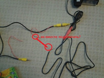

Серега75 писал(а):
drozd272 писал(а):Нет не так,один красный это питание(+) для камеры,его к зелёно-красному..питание пойдёт на камеру,когда будет включена задняя,а из камеры выходит с красного питание на back,это нужно для того,чтобы дать сигнал голове на переключение изображения с камеры,ну а чёрный это масса(-).Фотку кинь с проводами раскинутыми,я подрисую стрелками,если не понятно.
Спасибо за разъяснения.
Я понял так: у нас ближе к камере получается два красных провода - один от питания камеры, другой из жгута видеосигнала. Мы их ведем к красно зеленому проводу питания фонаря задн хода. Черный провод питания камеры на минус. С другого конца видеокабеля тоже торчит красный провод - мы уже его запитали от красно зеленого. Его соединяем с проводом Back магнитолы.
Правильно я все понял или нет?

drozd272
у меня видео шнурок без красной "сопли" просто стандартный шнур 5м с тюльпанами. Тебя ни кто не обманул,у меня также.Делается так,к тому же зелёно-красному(ЗХ) цепляещь провод одинарный и тянешь его вместе с с 5ти метровым до ГУ и подключаешь к "бэк".Всё будет работать 100%,потому что у меня такая же конструкция,как и у тебя,на фотке выше не много по другому.Ни в какие прикуреватели включать ничего не надо.Вот фото моей камеры,как видишь красного нет.
Re: Замена штатной магнитолы (варианты установок)
Добавлено: 08 сен 2013, 21:19
Серега75
Короче я понял , что красную соплю ближайшую к камере тянем к жгуту и цепляем за зел красн ЗХ, а второй конец красной сопли цепляем на Back головы. Спасибо за ликбез.

tu177
Добавлено: 09 сен 2013, 23:46
tu177
tu177 писал(а):
Их вместе подключать к зелено-красному?
Добавлено: 10 сен 2013, 05:48
drozd272
Да именно так.
