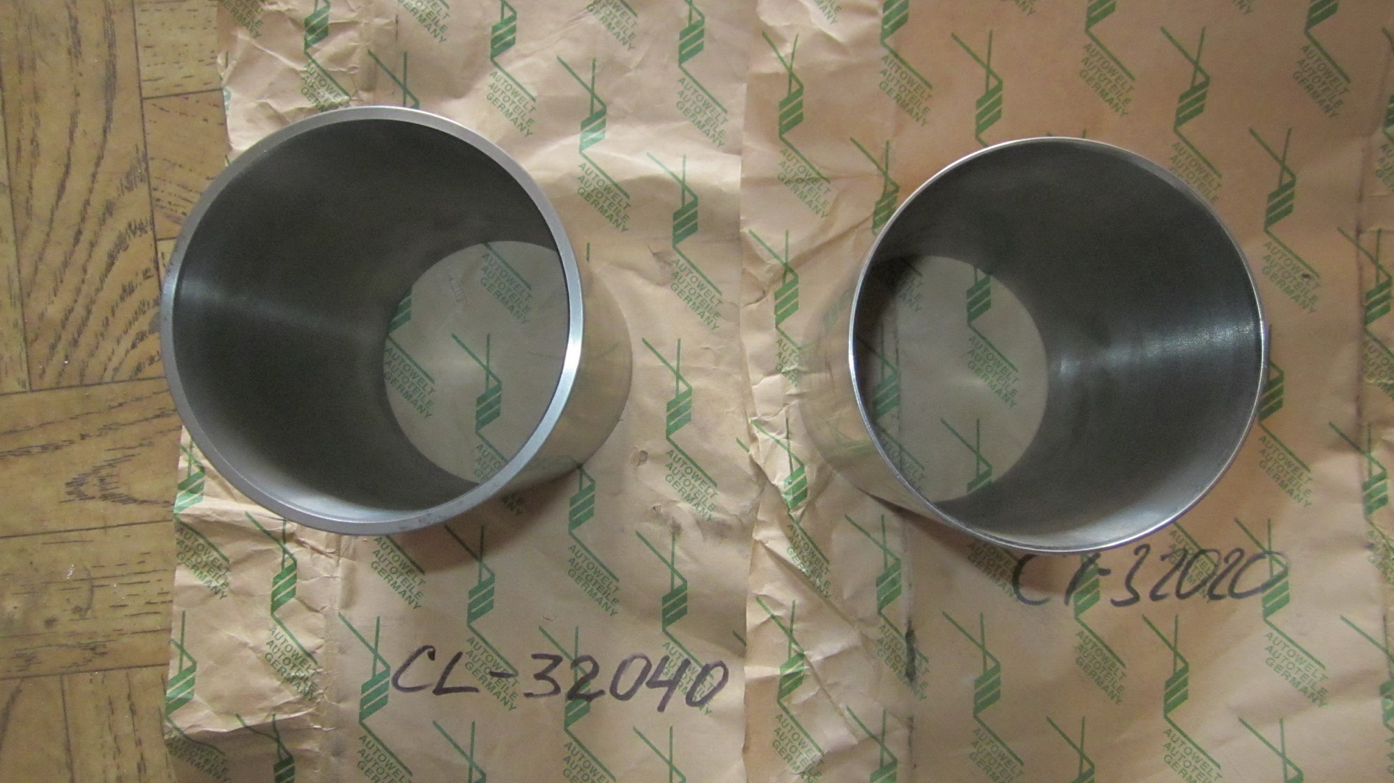

как узнать нужна гильза с буртом или без?

OreSHik
vadim82 писал(а):как узнать нужна гильза с буртом или без?
ЗЫ купил с рук новые оригинальные поршня 0,5, а они оказались СТД (((( придется по всей видимости перегильзовывать
Пока башку не скинешь не узнаешь.Если с буртом гильза,то стенка гильзы больше.
Вот,сходил в гараж для тебя сфоткал :) .Номера гильз на бумаге,Автовельт СТД.Левая с буртом,правая без бурта.
По поршням.Можно поставить без масленной галлереи поршня,если нет нужных.Ставил себе на каратышку,мотор бегает третий год(с поршнями проблем не было!).

vadim82
В понедельник сфотаю блок...победу как раз к токарю, будем ещё раз перемерять...не пойму как поршня стд оказашись
