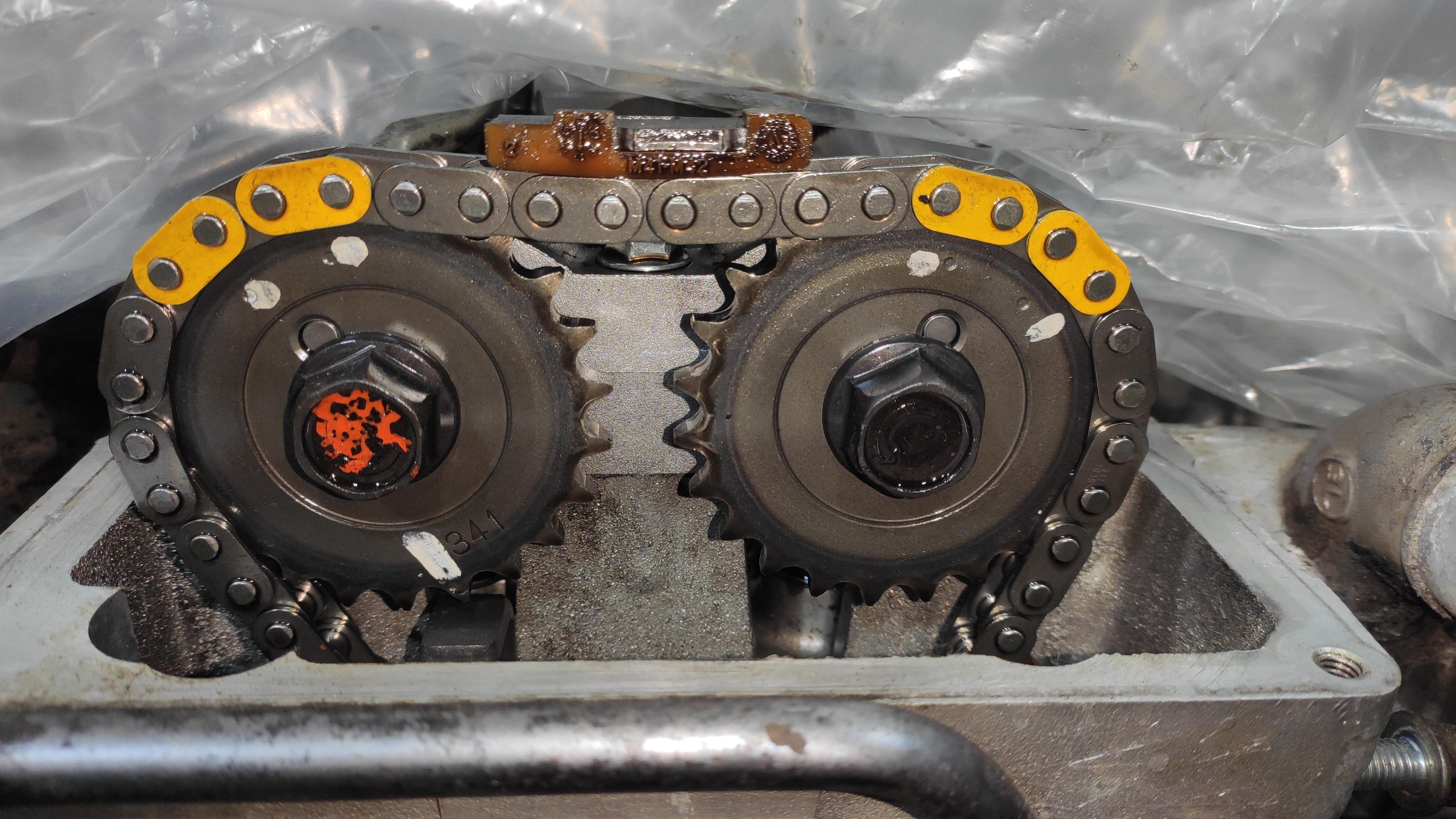

Всем доброго времени суток! Срочный вопрос про замену цепи!
Меняю сам на 4m41 200 л.с.
Скинул лобовину, кручу коленвал целый день трещоткой. На четвертый час нон-стоп кручения получилось следующее:
Совпали зубья единичек, пятерок и шестерок. Совпали зубья троек.
Шестерня тнвд тоже совпала по верхней белой метке. Т.е. абсолютно все метки совпали. НО!!
Не совпали желтые звенья на распредвалах и в смотровом окне на шестерне снизу тоже не видно желтое звено.
Что делать? Крутить дальше еще несколько часов или в таком положении можно уже снимать цепь и выставлять ее желтыми звеньями уже на распредвалах и смотровом окне?
И почему так вышло? Я мало крутил или кто-то залезал в двигатель до меня?

Если уж совсем делать нечего. Крути......
Вообще то нужно:
Выставить метки на распредвалах и колене в установочное положение.
Снять цепь, и установить новую, по жёлтым меткам.
И всё.
ПС. Уже бы собрал.))
Вообще то нужно:
И всё.

SNOOPER,
Т.е. мне нужны
только жёлтые отметки на верхушках распредвалов, жёлтое звено в нижнем смотровом отверстии и чтобы сошлись единички на шестерне коленвала и шестерне справа от него?
Отметки 3-3, 5-5, 6-6 , а так же отметки на маленьких звёздах ловить не обязательно, всё верно?
Т.е. мне нужны

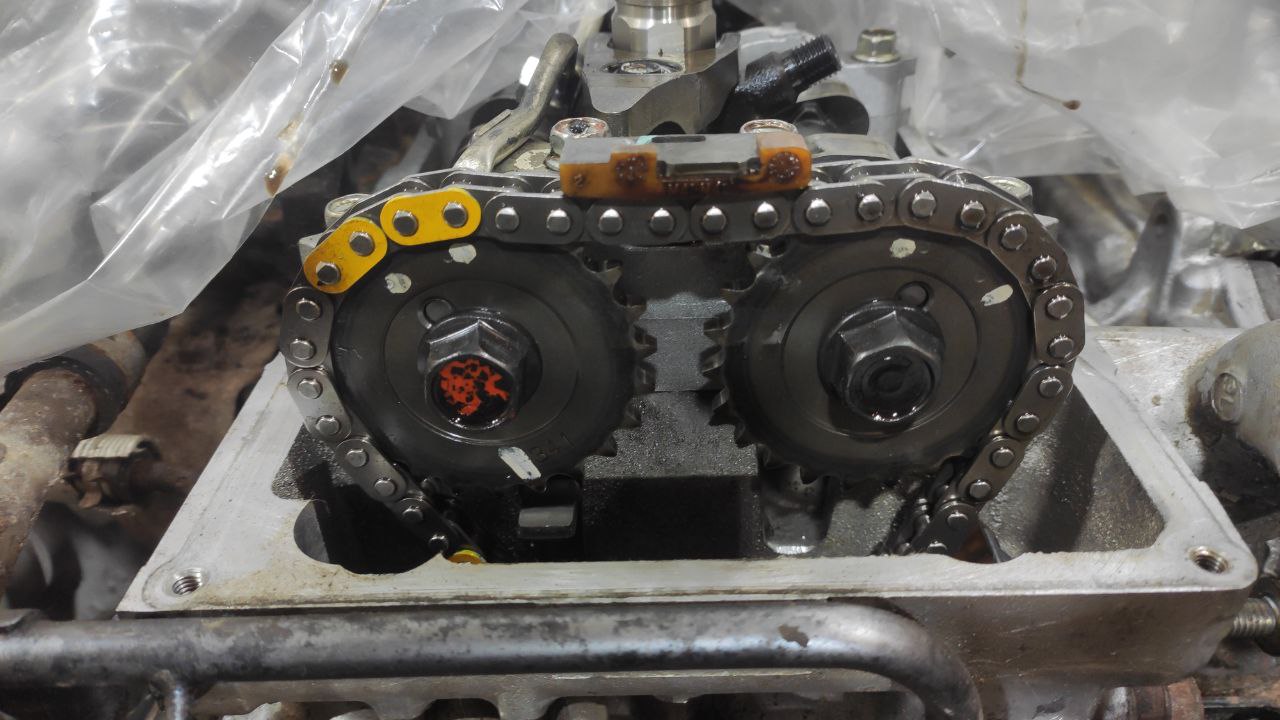

Вот так сейчас. 1-1 сошлись, распредвалы тоже. Жёлтые метки все на местах.
А вот 6-6, 5-5, 3-3 и точки по краям не сошлись(
Можно снимать и менять цепь?

- SNOOPER

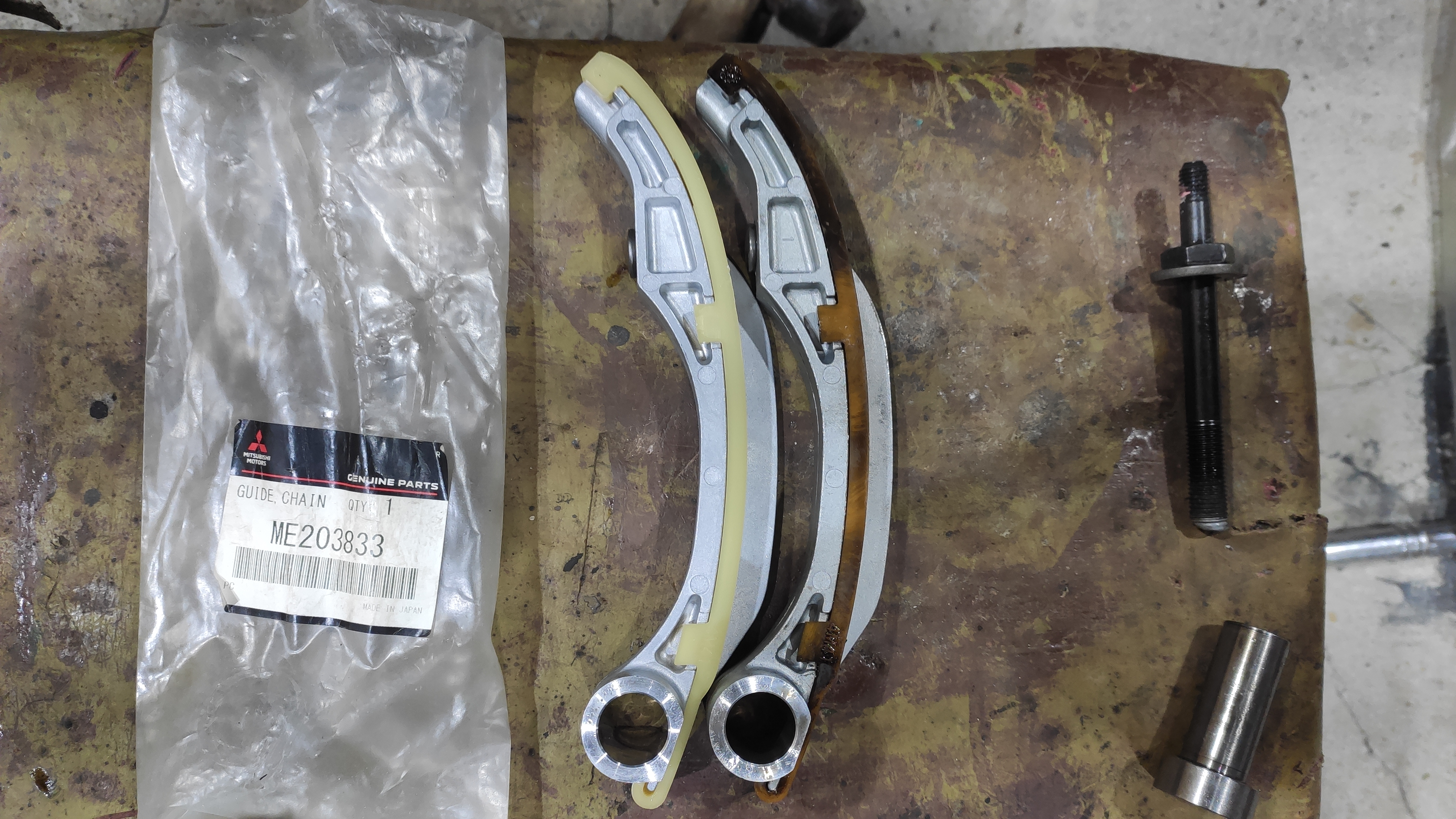

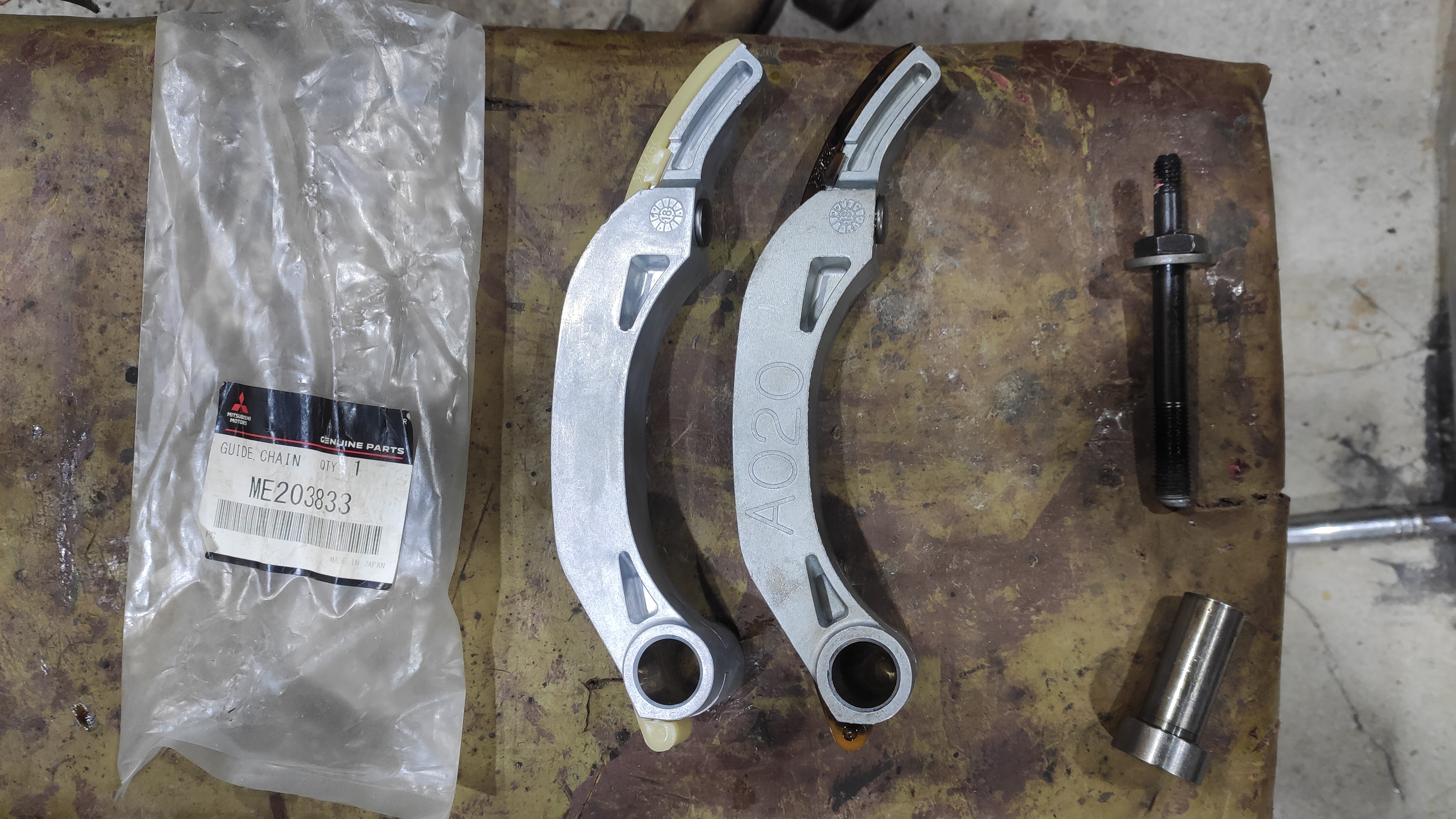

И наверное крайний вопрос:
При замене понял, что купил не тот артикул правого башмака. Me203833 вместо 1141A020
С виду абсолютно идентичные, не считая номера. Но насколько помню, на моторах 200л.с отсутствует успокоитель -пяточка под номером 1140а041, но при этом верхний башмак над ним стал другой формы и приобрел другой номер. Как раз 1141a020
Где истина и можно ли мне ставить этот me203833?

замена цепи грм 4м41
Истина в том что маркетологи от мицу специально номера в каталогах заменили. Чтоб продавать на свежие машины детали со старых, естественно по новым ценам.))

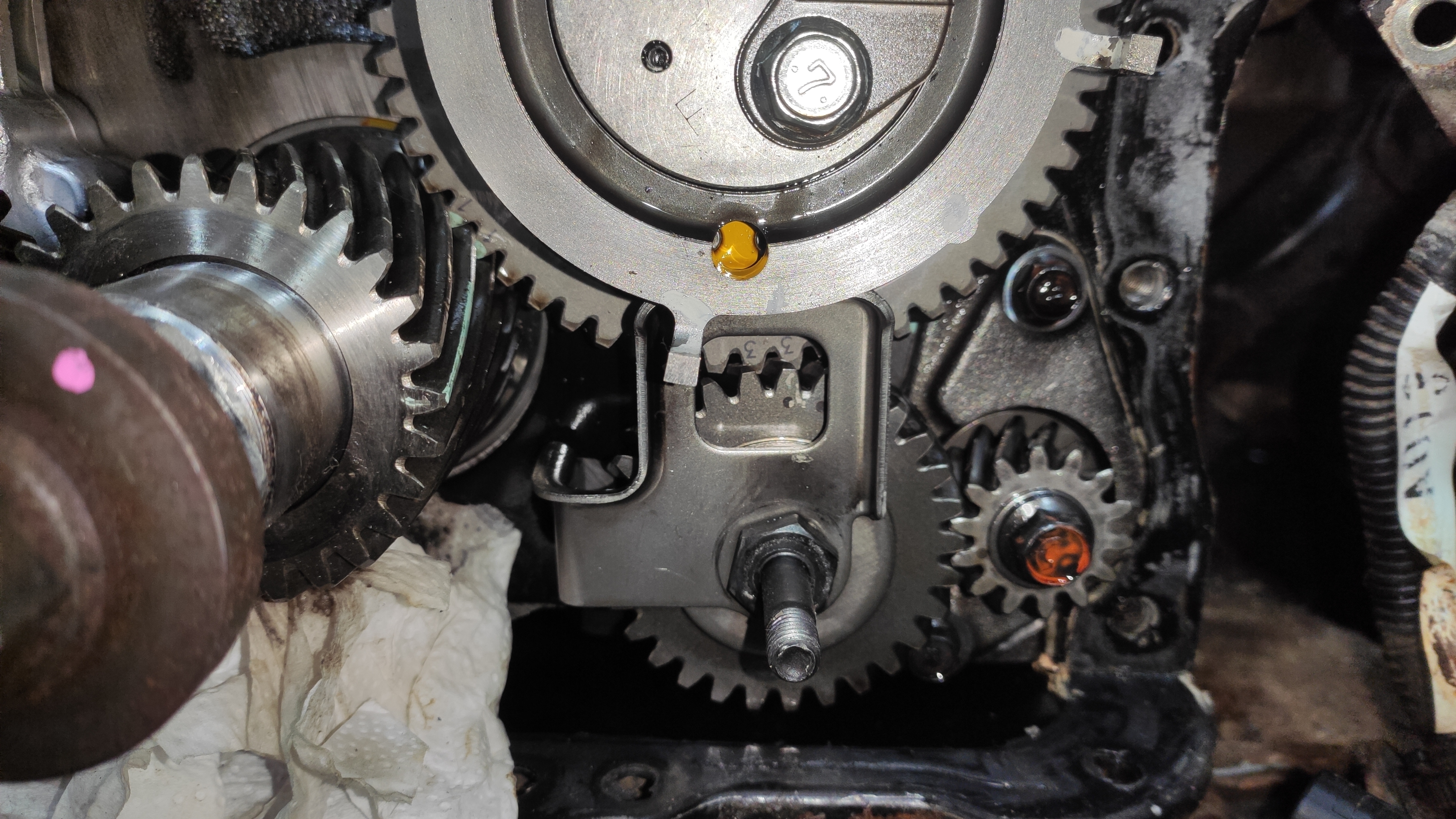

Про номер выше.
А вместо "пяточка" его роль, причём намного лучше, стала выполнить железка по центру фото.)

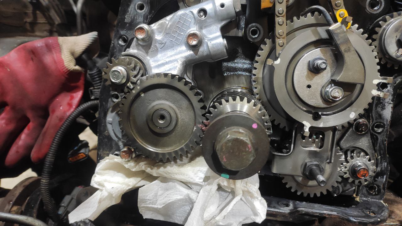

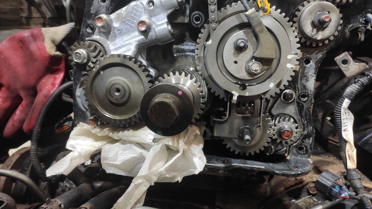

Всем привет, хочу поделиться своей заменой, трудно поверить, что такое может быть. Буду краток, все метки на шестернях, зубьях, на местах, запускаю, запустился легко, но калбасит не по тихой и сизый дым не перестаёт даже после прогрева. Пару ночей не спал, кубатурил. Открываю крышку, подвожу метки на первый и вижу интересную картину, метки на шестернях, и цепи на месте а отливы на распредвалах и бугелях не совпадают. Перекинул во преки меткам на зуб вып. Звезду и вуаля, сам шоке. Работает, не дымит, не калбасит. Как-то так. Вып. распред стоял на один зуб позднее.
- SNOOPER
- Сообщения: 57487
- Мой автомобиль(и):: NewMPS
- Откуда: 78
- Откуда: Spb
- Благодарил (а): 1024 раза
- Поблагодарили: 4803 раза
Шестерни на выпуске разные бывают. Евро 2 и Евро 3.
Там даже маркировка на них 099 и 341 соответственно.
Внимательнее нужно быть.
