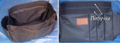

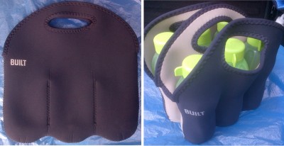

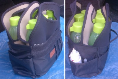

Доброго времени суток, господа Паджероводы!

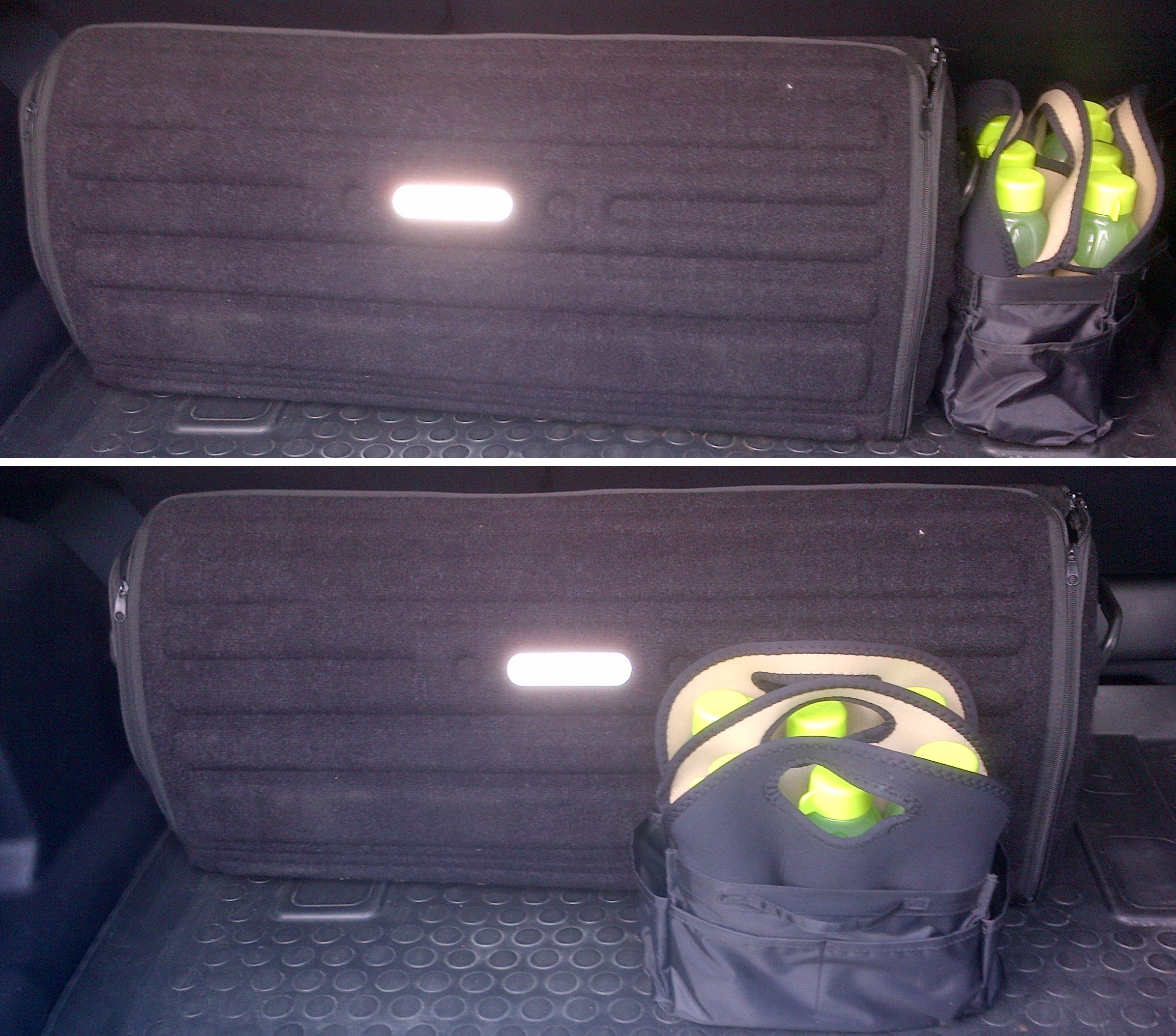

Давно хотел изваять какой-то держатель для бутылок/банок в багажник, чтоб был максимально легкодоступен, прост, удобен и исключал брякание «стеклотары».
Так и появилась еще одна «упорядочивалка» в моем авто.
1. По случаю прикупил неопреновую сумку BUILT "Six Pack 6P-BLK" для шести банок или бутылок 0,3-0,6л 2. В «Глобусе» в отделе автомелочевки приобрел сумку-«обойму». Подбирал просто по размеру. К ней пришил липучки, в два слоя Все отлично друг к другу подошло, «обойма» цепко держится за «Сотровский» кофр Приятный бонус- теплоизоляция до 4-х часов в зависимости от внешней температуры. Вода (в +35 градусов на улице) до обеда-прохладная, до вечера-не противная. Надеюсь, зимой тоже поможет.
P.S. Кстати, у BUILT есть и под 0,7-1,0л чехольчики, вино на природу приезжает и до барбекю сохраняется прохладным.

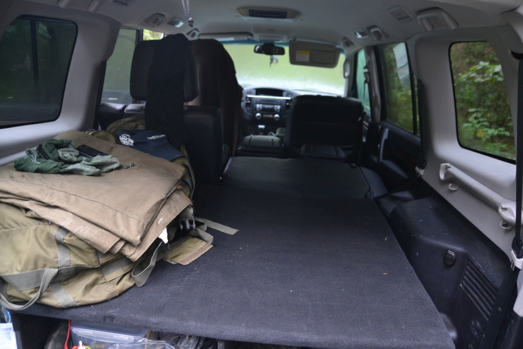

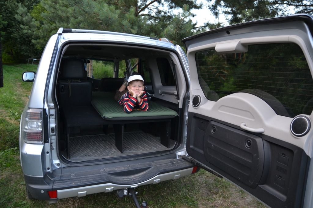

В копилку знаний

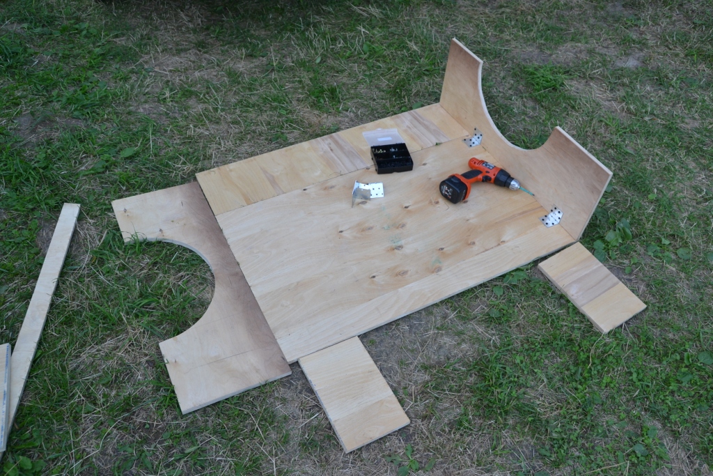

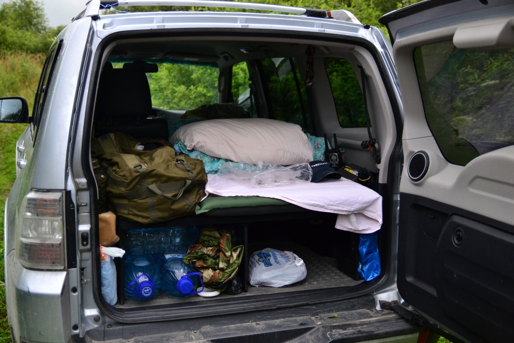

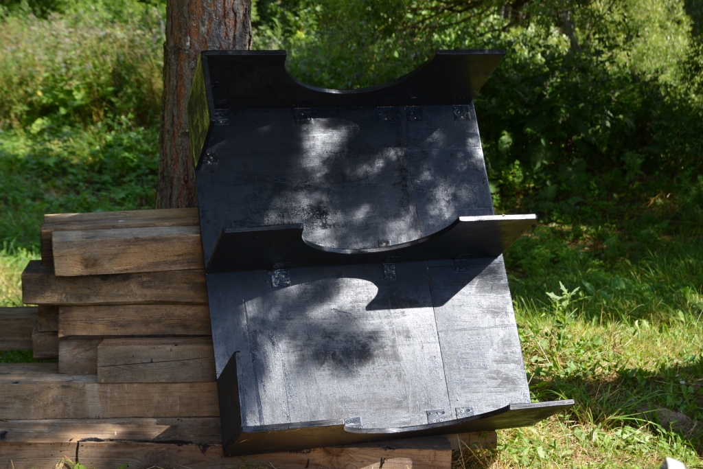

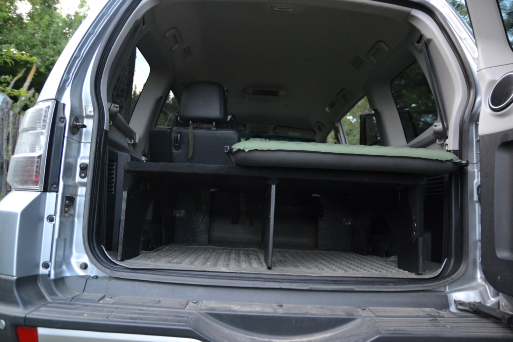

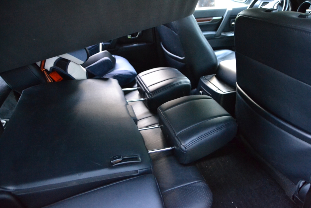

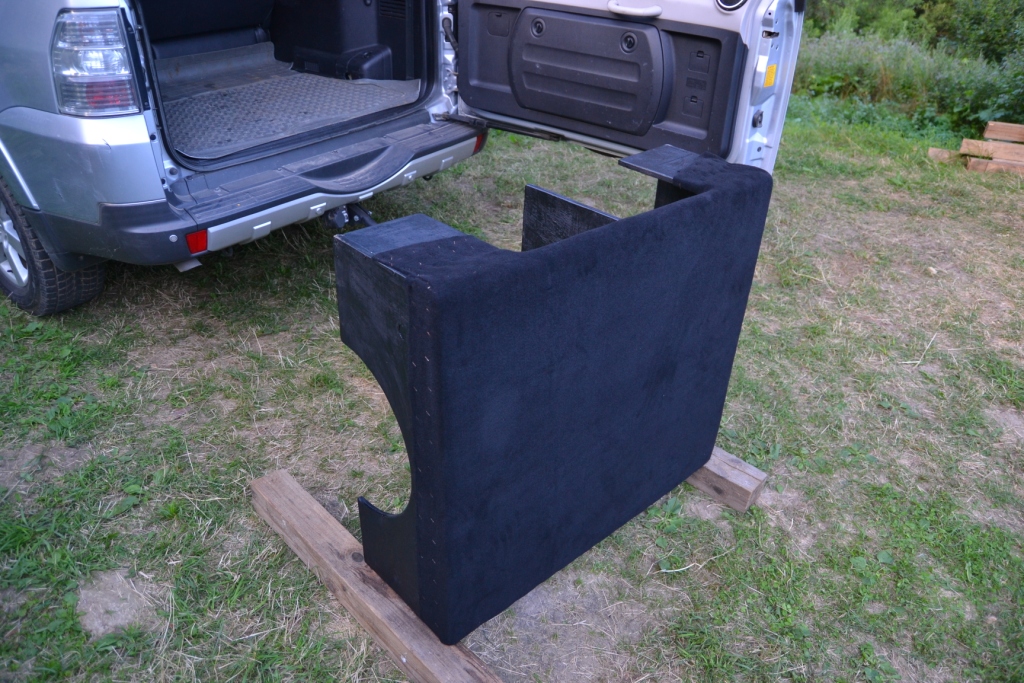

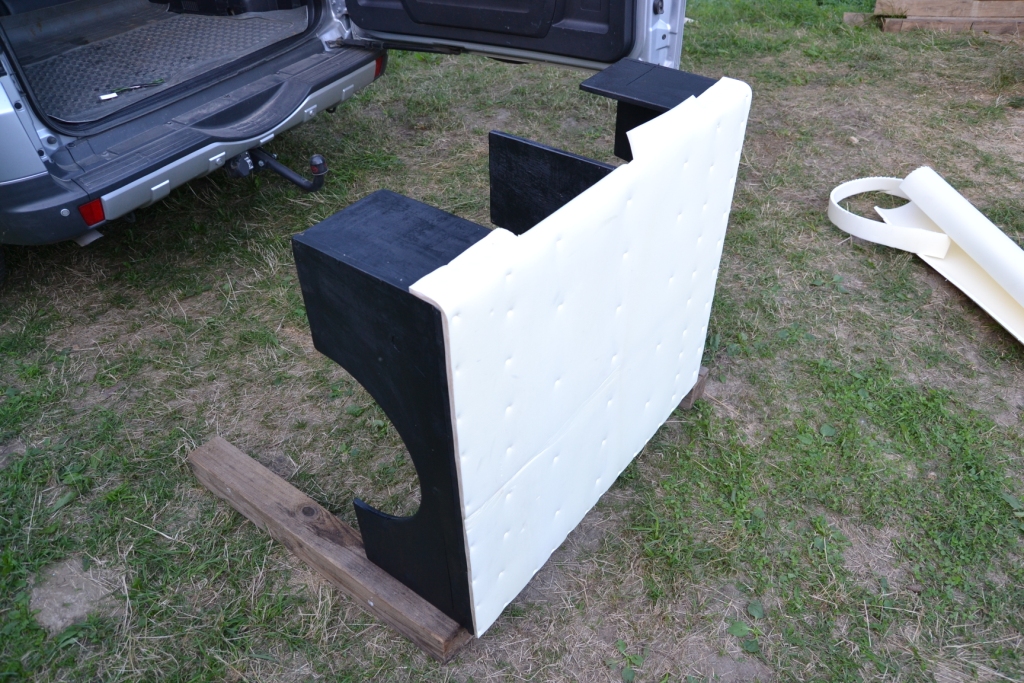

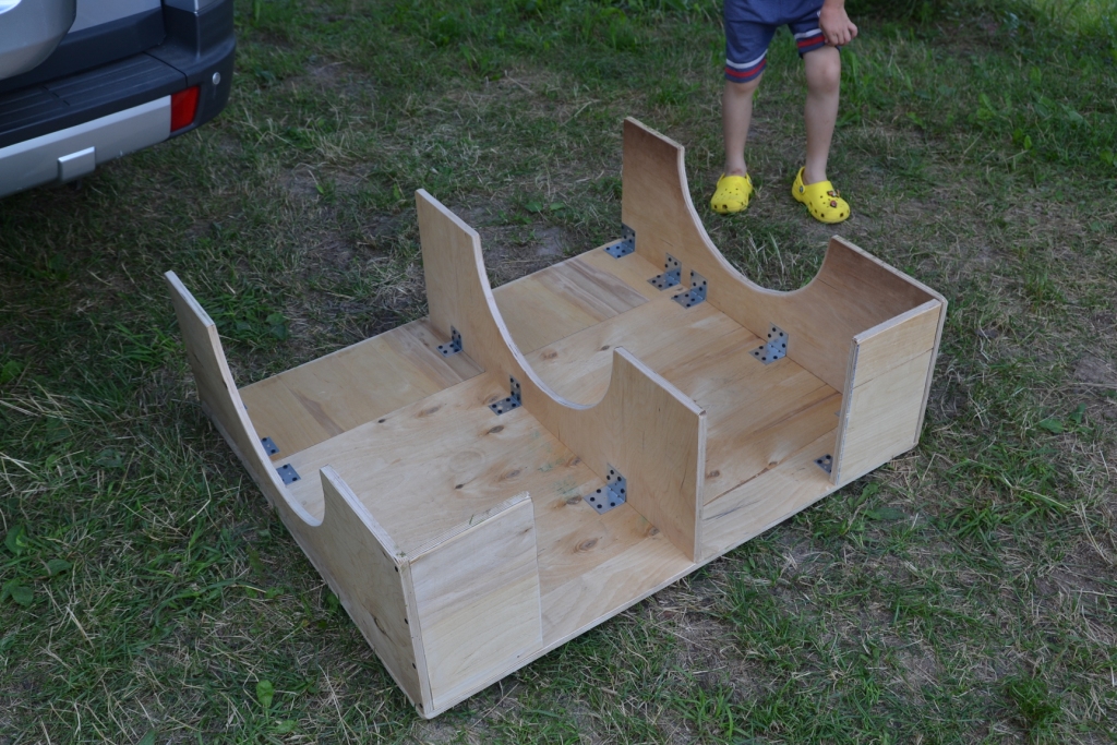

Бог не дал Паджерику ровный пол для сна его пассажиров. Но, это поправимо. Трудозатрат на день, денег до 2000 рублей. Далее см. фото. Спальное место 2м ширину уже не помню, двое мужиков ложатся вполне комфортно. Лучше применять надувной коврик, он отлично сглаживает все неровности, но можно и без него. Обратите внимание на фокус с подголовниками.

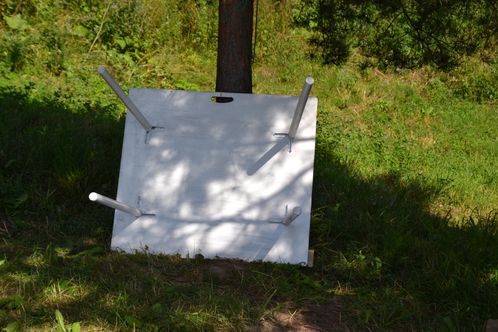

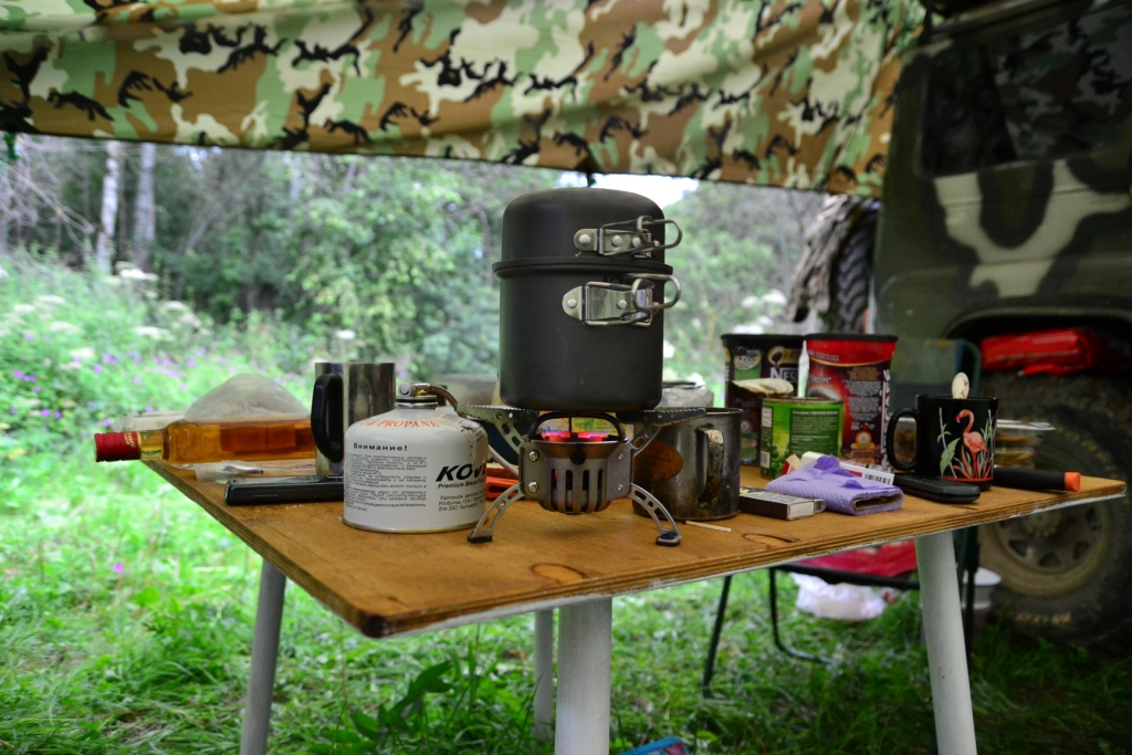

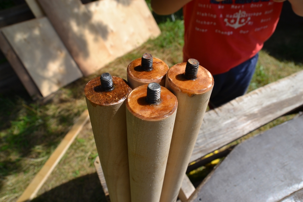

В догонку к спальнику столик. 90Х110 (примерно) лист фанеры, пилим остов от старой табуретки, ножки из черенков в них на клей болты, красим. Трудозатрат 4 часа. Главное столик в походном положении кладется на полку (он как раз с нее размером) и фактически только поднимает уровень на толщину листа. Более места не занимает. Ножки под полку. Крайне компактно даже в сравнении с раскладными магазинными столами.

Очень интересно, спасибо! Подскажите, какую цель преследовали? Чем должно отличаться от стандартного спального места, по инструкции?

Цель сделать кровать ровной и широкой. По инструкции такого не добьешься. Цель номер два не спать среди шмоток своих, а положить их аккуратно под полку, включая грязные и мокрые вещи. Полка и без трансформации в кровать дает возможность хранить и сортировать шмотки. И иметь доступ к одним не трогая другие. Сверху тряпье, снизу инструменты и прочее.

Давно тоже кумекаю эту проблему. В принципе очень неплохой вариант, но мне не подходит по причине блокировки центральной ножкой лежака ниши третьего ряда.
Даже при загрузке как на последнем фото, что то достать оттуда уже приличная проблема, а если вещичек сверху поболе, то и вовсе.... У скитальца вариант все же попрактичней , хотя не в пример дороже
Плюс ко всему, взятая в дорогу такая конструкция, из багажника делает сегментированный бокс, что не дает перевозить скажкм туристический чемодан или велосипед.
Все же склоняюсь пока к трансформеру, раскладываемому по необходимости, пока собираю инфу и опыт. В любом случае спасибо за такой вариант.

Согласен полностью, как и все знакомые мне паджероводы... Ищем решение и пока спим по инструкции. Ниша от третьего ряда - святое.

Средняя стойка у меня следствие экономии материала, ее можно было и не делать если использовать единый лист для полки. Что касается ниши, то, с полкой я езжу только когда в лесу ночую, можно и потерпеть, остальное время она в гараже валяется. Велик вожу на крыше, он грязный как правило и места много занимает, в салон его не кладу. Я думаю, что если так нужно в нишу лазить всегда и всюду, то можно сделать каркас из металла, обходя места открывания люка. Я просто не парился на эту тему.

Велик, так для примера привел, вообще имеется ввиду что-то громоздко-неудобное. А так для вылазки на пару дней, очень даже недорогая конструкция, которую можно выгружать за ненадобностью. Тут без вопросов - плюс.AndreyLWB писал(а): Велик вожу на крыше. Я думаю, что если так нужно в нишу лазить всегда и всюду, то можно сделать каркас из металла, обходя места открывания люка.

Один минус, очень маленький объем под полкой
