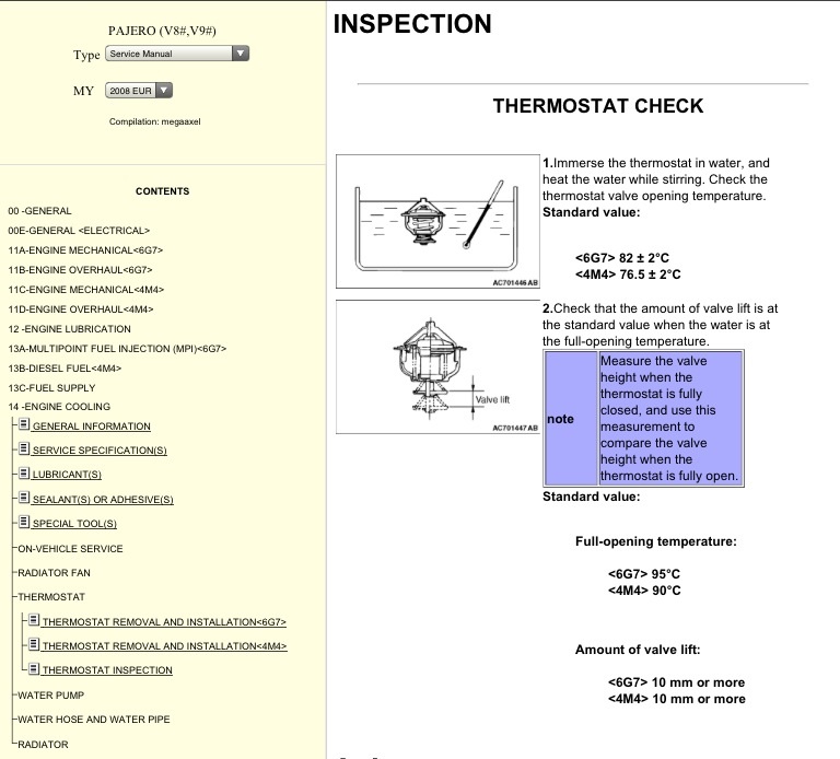

				d_mus писал(а):термостат стоит  родной на 76,5  ,не меняю на другой по причине того что в машине очень тепло .Ну а до" северных широт" нам я думаю далековато .
Справочно- см. Вложение. У араба темпа открытия/закрытия другая. Про рабочую темпу двигателей обсуждали (зависит от многих факторов).

Во вложении каталог по VIN,позднее и корпус термостата и термостат другой ,причем не только по температуре открытия но и по размерам .
