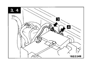

Такие вещи обычно из-за проблем с массами. Глянь вот здесь №4.алексей - Маленький Мук писал(а): ↑ видать гдета чета теранулось

Масса общая. Когда контакта с кузовом нет, а в этом же месте между устройствами контакт сохраняется, получается паразитная связь.алексей - Маленький Мук писал(а): ↑ но почему ??
