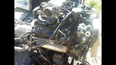

вот купленный двигатель на фото виден коллектор :;-):

МаратС писал(а)::*SCRATCH*: чем глубже в лес тем больше дров, :%): по каталогу посмотрите плиз всасывающие коллектора делики 6G72 ( win - PD6W 0691267|) и монтерика 3.5 6G74. кстати бошки у движков одинаковые, просто моторист один говорил что у 3.0 и 3.5 моторов угол положения блока чуть разный, вот почему поднял вопрос :;-):
РАЗНЫЕ.
Вам наверное "моторист" такой же говорил. Который по каталогам моторы ремонтирует.
Они всё знают, главное верить.
И не переживай соскочат с любой темы, угол разный это цветочки.
Ввезались Вы в авантюру.
Если начнёте делать ещё больше "партизан" будет.
Продайте мотор как есть, и забудьте об этом как о страшном сне.

МаратС писал(а):вот купленный двигатель на фото виден коллектор :;-):
да этот коллектор я вслепую знаю, скока я их на цвет.мет сдал. (лицо-рука)

Коллектора разные, начиная с паука.
И я просто уверен что ему не смогут залить нужную прошивку.
Раз уж отличие в угле наклона.
