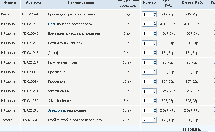

Съездил оплатил заказ. В течении 16 дней будут приходить детали в кучу. Ориджинал ,ёпта :(
Можно было весь автовельтовский за 2000р. купить, но это вариант на продажу :mrgreen:

А сколько у вас пробега за это время?
Я почитал отзывы,ну его нафиг. У кого то и 4 месяца не проработала,у других 20 тыс.км. в лучшем случае.
Хочется поставить и забыть про грм,а не гадать на ромашке,доеду ли я туда-то,или нет. Уже имеются отметины от клапанов на поршнях-как серпом по яйцам
