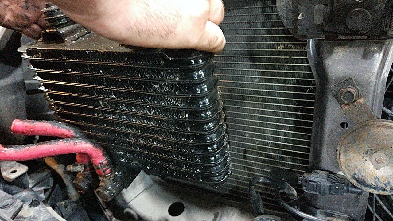

По моему опыту так отмывается только внешний радиатор, а между ними и радиатор охлаждения двигателя нормально не отмоешь, т.к к нему уже вода почти не проникает. Грязь остается внутри сот, и ее удается отмыть только после предварительного отмачивания.
Если ТС так неохота снимать радиаторы, то хотя бы их раздвинуть, залить жижей для мытья радиаторов(или хотя бы химией для бесконтактной мойки кузова), а потом пролить из шланга со всех сторон, куда подлезет.

Не, мужчины..
Забит только один нижний радиатор, который самый нижний.
Остальные радиаторы в идеальном состоянии как по грязи, так и по всему остальному.
SNOOPER, все ж таки попробую аккуратно и не спеша как ты говоришь.
Снимать если его - а как же масло? Или это в нем то масло, что используется для двигателя?

Не надо снимать.
Там шланги "нежные", начнут сопливить.
Так промоете. Вы не первый)))

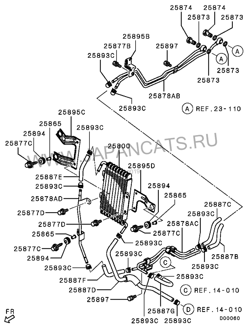

Подскажите пожалуйста имеем C и D по схеме, что подача, что обратка.

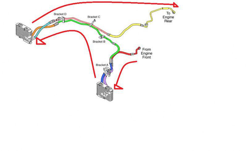

Радиатор установлен. Комплектующие приобретены оригинальные. Трубки для схемы с байпасом, в продаже отсутствуют. На разборках тоже ничего не нашлось. На тройниках байпас колхозить не стал. Собрано по данной схеме.
