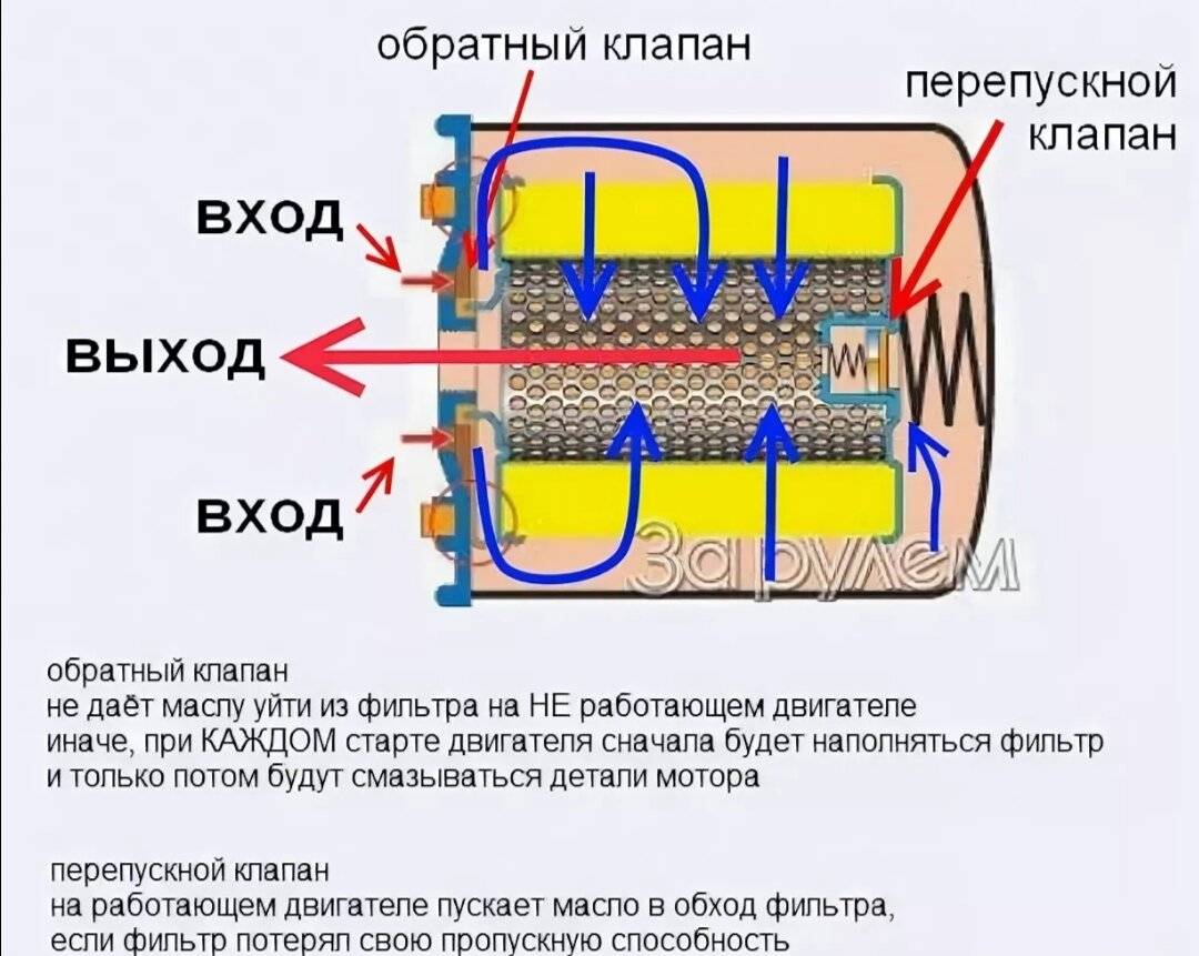

Алексеич58 писал(а): какой фильтр не знаю,
В фильтрах есть клапаны, в т.ч. и перепускной. Когда масло густое, он открывается, и масло идёт в обход фильтрующего элемента. Но, бывают фильтры и без него, как правило дешёвые.
Клапан легко увидеть через очко фильтра.
Сообщения: 57477
Поблагодарили: 4803 раза
Лампа давления масла горит 3-5 секунд!!!
Перепускной клапан никаким образом на лампу не влияет. Он создан для того чтоб при холодном масле шло в систему минуя замёрший фильтр.
А вот обратный клапан именно и влияет.
И если он не бутафорский то лампа давления и гаснет не пойми когда.
Совсем другое дело если этот клапан "бутафорский", лампа гаснет на раз.))
Вот с таких выводов и ржу.))

SNOOPER писал(а): Конечно.
Саша поменял фильтр и лампа стала гаснуть сразу! Спасибо тебе, Саш!!! :*THANK*:

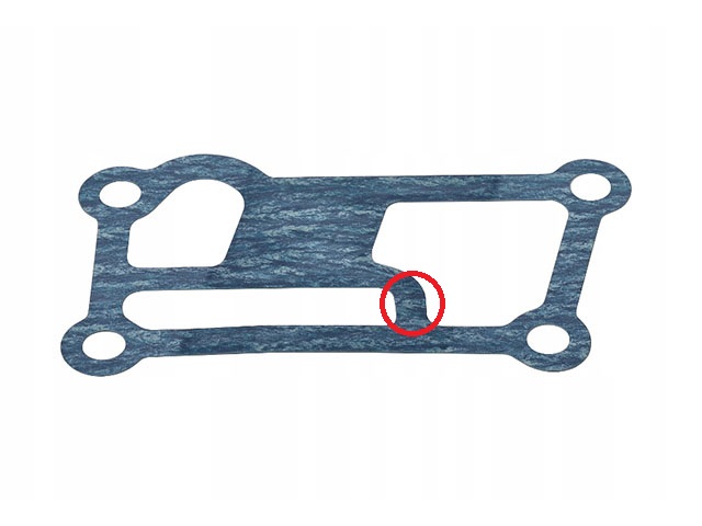

Сообщения: 57477
dvm99 писал(а): Имел в своей практике развалившийся масл. термостат, на лампе это никак не отражалось.
На 56-ом, если выбьет кусок прокладки, будешь долго искать давление на горячую.
