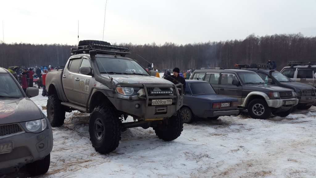

Только что был на масленнице пикапклуба.
Там был L200 New на 38-х по-моему тапках, на фотке.
Передний мост от TLC-80, задний родной, пары 5.2
Я бы на таком в экспедицию не поехал)))
ЗЫ: владелец говорит, что пар категорически мало, и он будет ставить две раздатки заместо суперселекта.
Я бы вот оставил суперселект и уменьшил тапки, но - каждый делает это как хочет.
