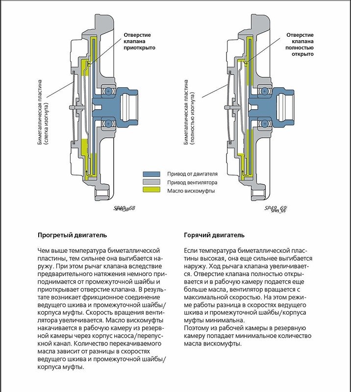

Моя муфта перестала блокироваться, купил себе силиконового масла, стал добавлять, 5, 10, 15, 20 гр, все равно на горячую не блокируется, только частичная блокировка работает. На холодную воет и долго не отпускает. Что то замаялся его туда-сюда снимать. Кто пробовал из неоригинала муфту, какую фирму попробовать? Два года назад уже менял муфту на оригинал.

А шпенёк под биметаллической пластиной ходит?Makim писал(а):Моя муфта перестала блокироваться, купил себе силиконового масла, стал добавлять, 5, 10, 15, 20 гр, все равно на горячую не блокируется, только частичная блокировка работает. На холодную воет и долго не отпускает. Что то замаялся его туда-сюда снимать. Кто пробовал из неоригинала муфту, какую фирму попробовать? Два года назад уже менял муфту на оригинал.
Выгните чутка это пластину, наружу, чтоб раньше включалась.

В свою залил 50-60 мл так и не заработала, после третий заливки, начала давить масло через подшипник.Makim писал(а):Моя муфта перестала блокироваться, купил себе силиконового масла, стал добавлять, 5, 10, 15, 20 гр, все равно на горячую не блокируется, только частичная блокировка работает. На холодную воет и долго не отпускает. Что то замаялся его туда-сюда снимать. Кто пробовал из неоригинала муфту, какую фирму попробовать? Два года назад уже менял муфту на оригинал.
Мне подошли:
Pmc pxn-fa001 -брак
Japan Parts VC-506 -брак
Shimahide VM-4185 - брак
Hyundai/Kia 25237-42560 в данный момент тестирую
По идее должно подойти GMB No. : GWHY-19F тоже.
У вас похоже не в масле дело, а как написано выше биметал устал.

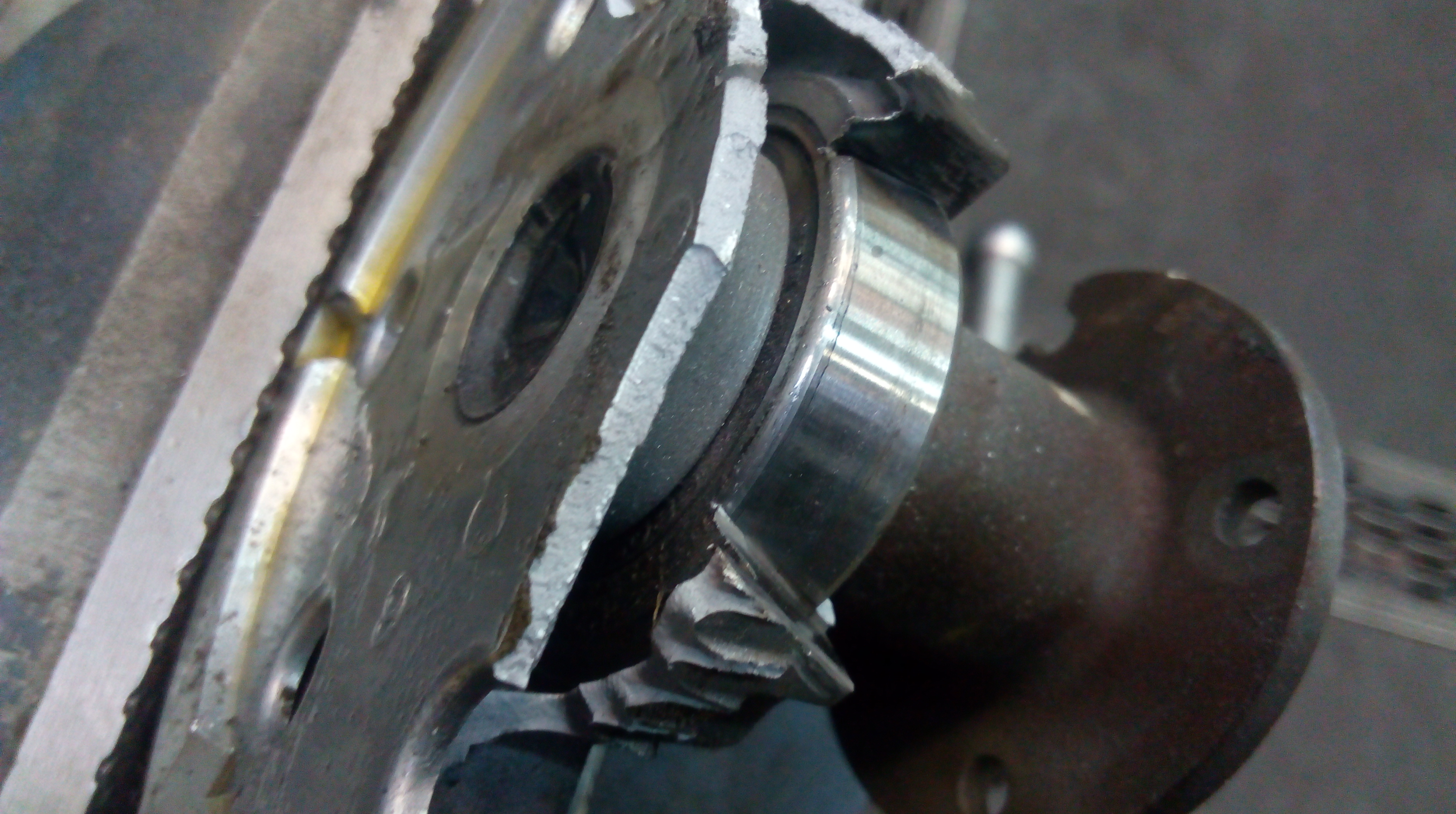

Ужоснах. Тему читал, фотку видел, но про доступ не понял. Никак, так никак. Печаль. Туго вертится на подше когда снят. Раньше после нескольких оборотов ,, расслаблялась муфта,, А теперь на авто вентиль все время дует, и не остановить его.

Причем тут подшипник??? биметал "устал", пластину погните и будет вам счастье.lesnik5000 писал(а):Ужоснах. Тему читал, фотку видел, но про доступ не понял. Никак, так никак. Печаль. Туго вертится на подше когда снят. Раньше после нескольких оборотов ,, расслаблялась муфта,, А теперь на авто вентиль все время дует, и не остановить его.

Ну и не..чего по ночам читать, понятней будетlesnik5000 писал(а):Ужоснах. Тему читал, фотку видел, но про доступ не понял. Никак, так никак. Печаль. Туго вертится на подше когда снят. Раньше после нескольких оборотов ,, расслаблялась муфта,, А теперь на авто вентиль все время дует, и не остановить его.
