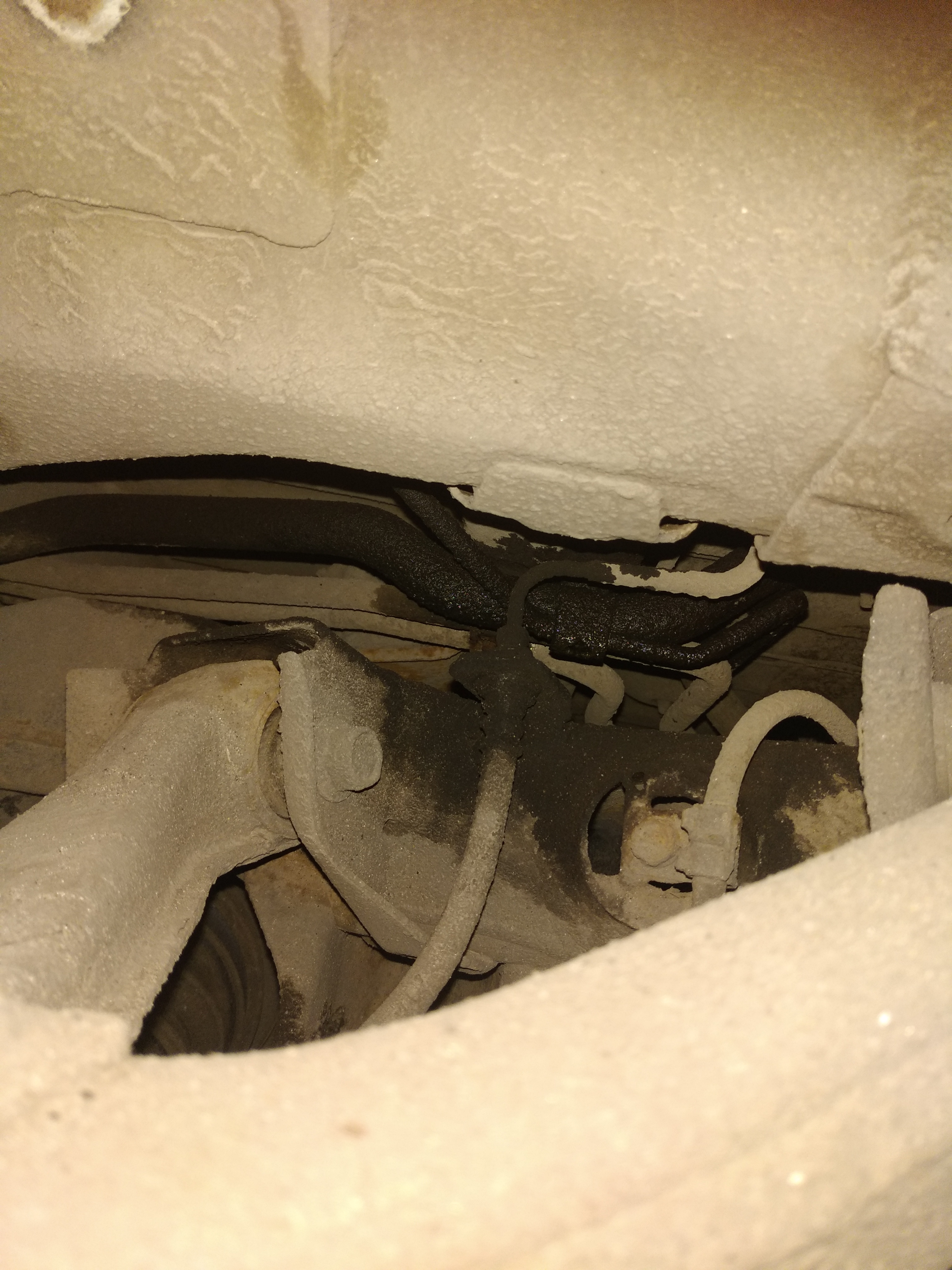

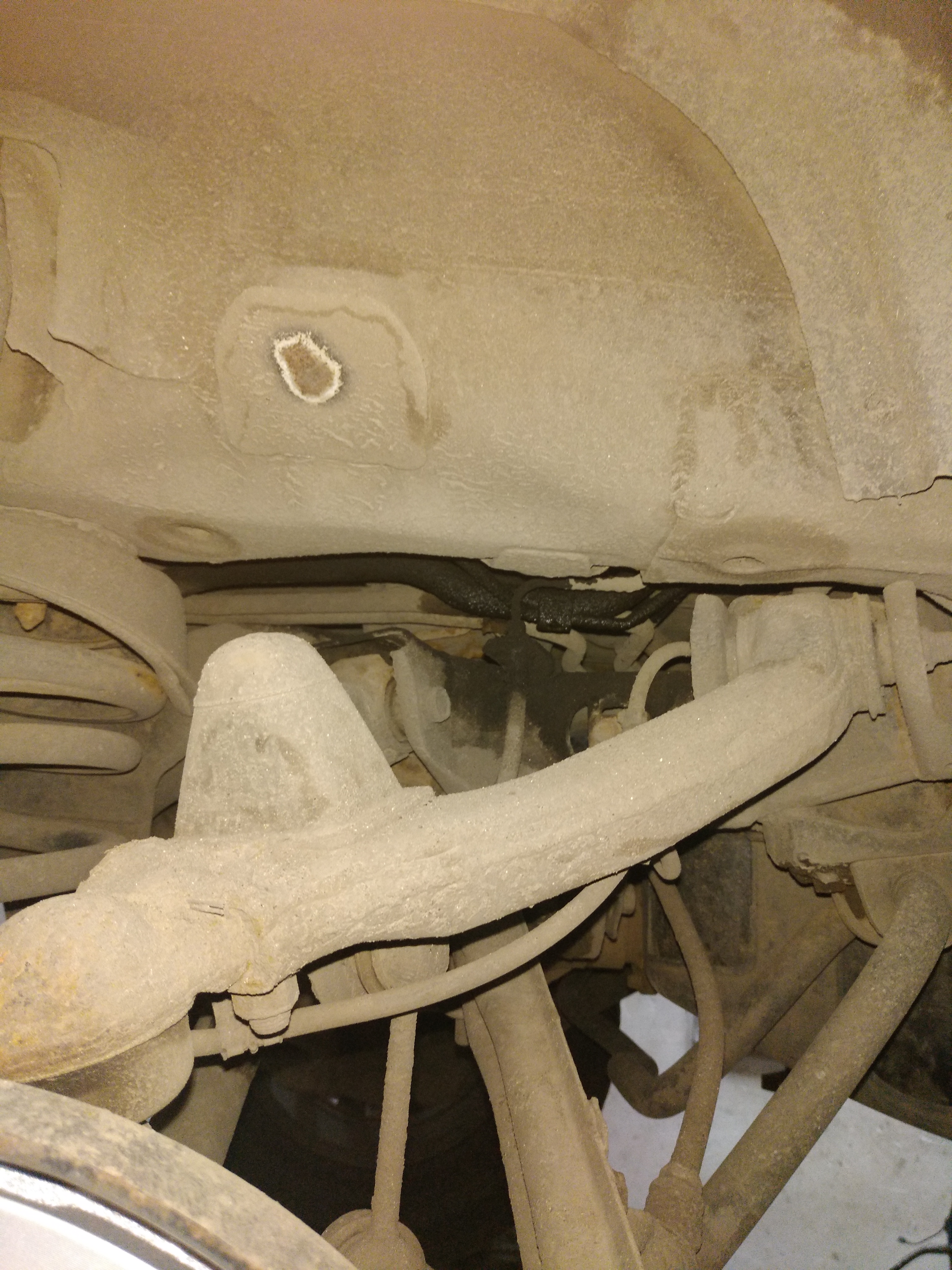

Привет всем! Снял заднее правое колесо, там видно две трубки на хомуте приделаны, все в соплях. Это кондей или антифриз?

Аут297 писал(а): Привет всем! Снял заднее правое колесо, там видно две трубки на хомуте приделаны, все в соплях. Это кондей или антифриз?
Если две одинаковые толстые трубки мокрые то антифриз, если толстая и тонкая трубки то кондиционер.

Еслиб антифриз то наверное уже вытек бы за это время. Фото со стороны колеса
