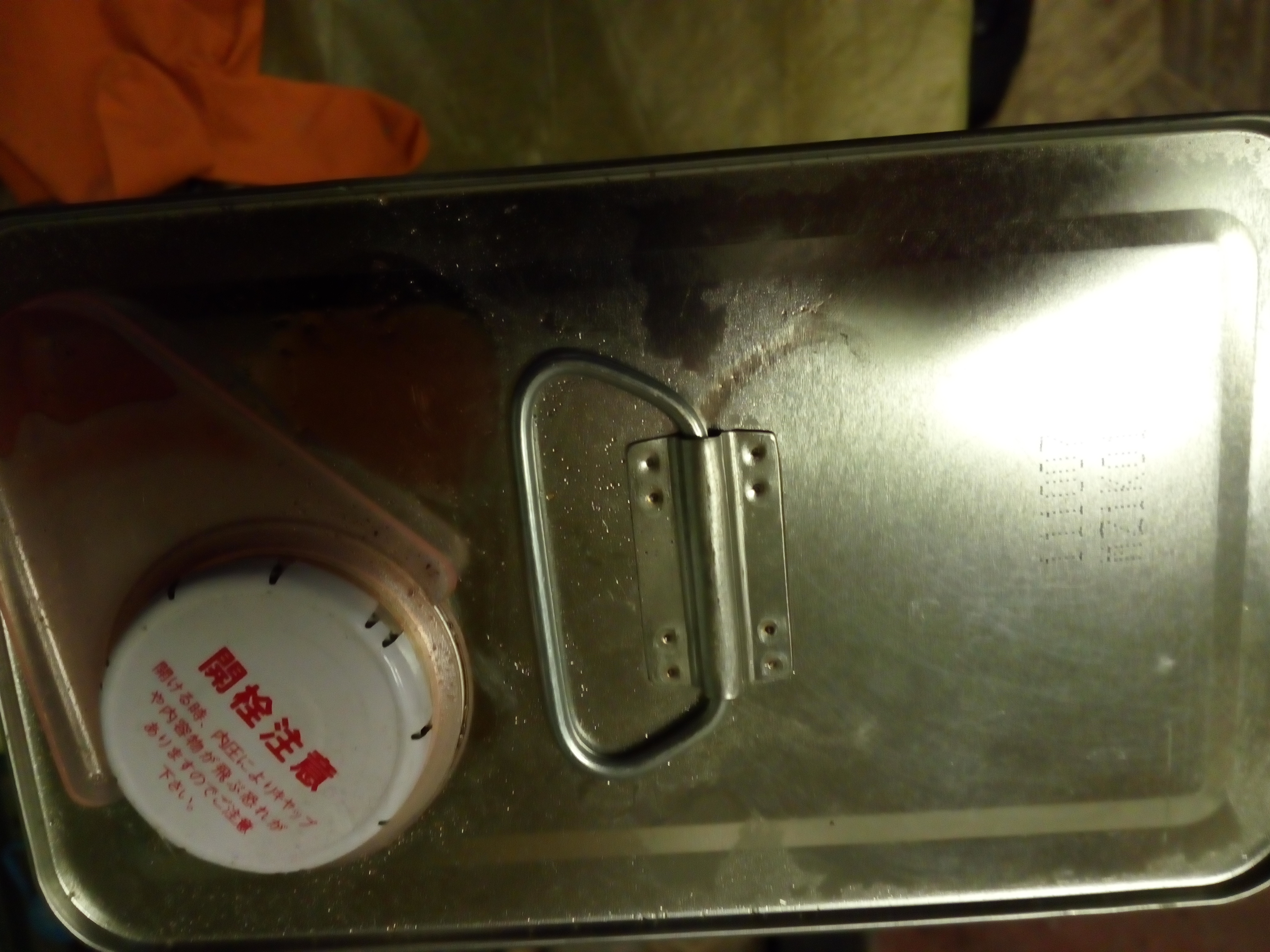

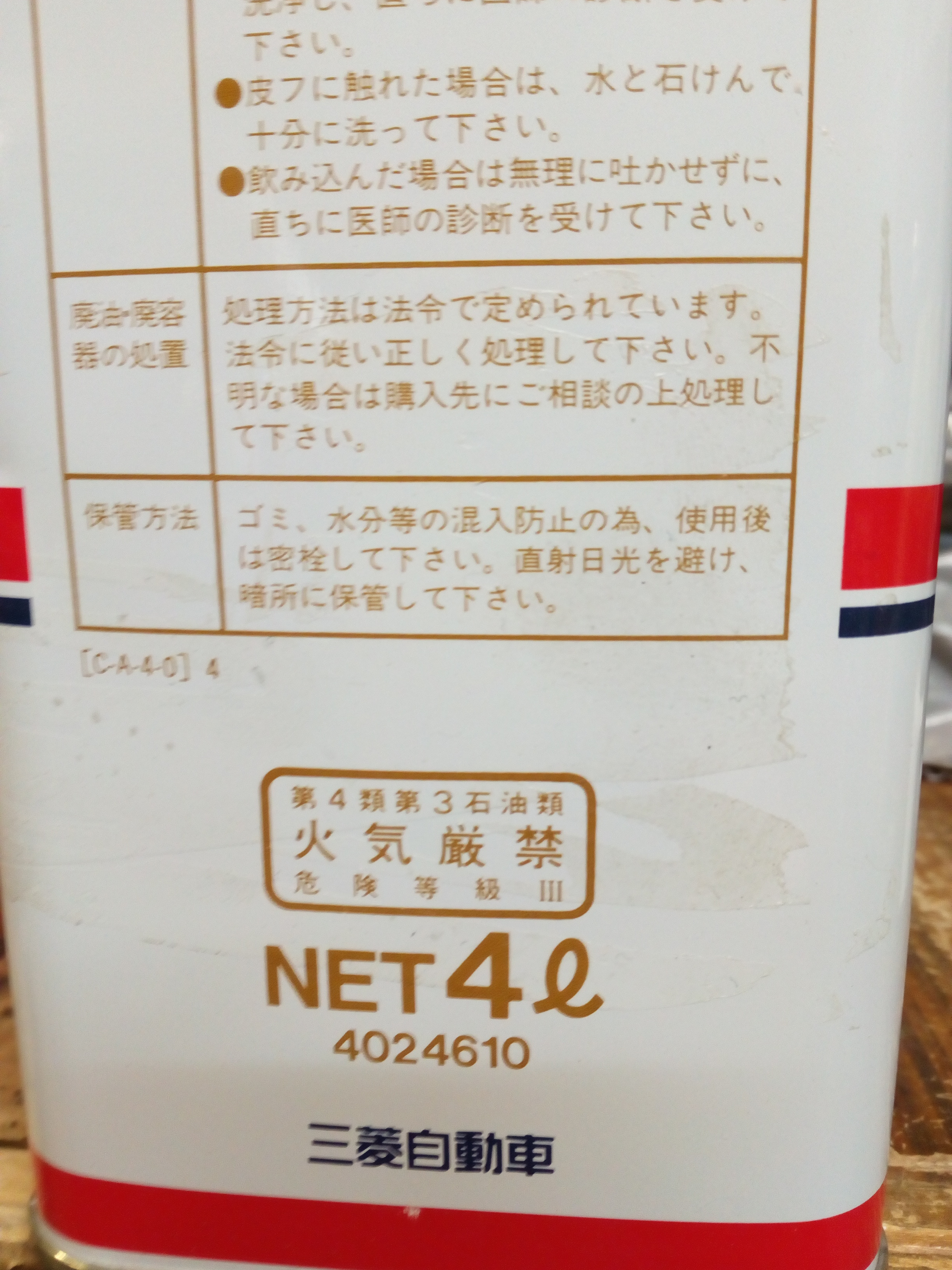

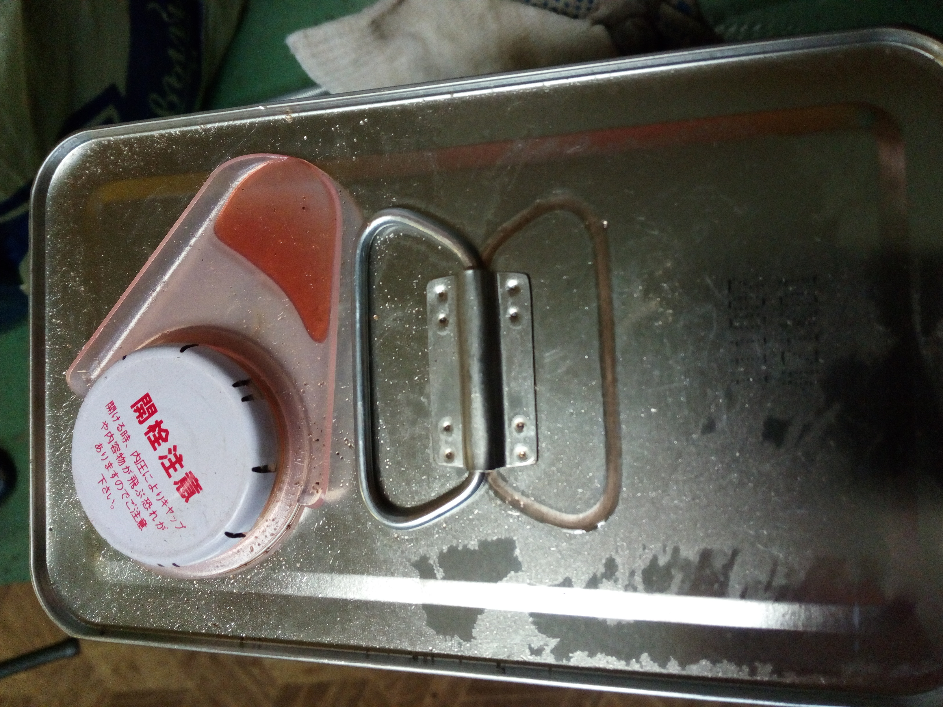

Уважаемые коллеги!
Собрался менять масло в АКПП, заказал масло 402 4610 В.
Масло пришло, выносят белые жестяные канистры с красными полосочками с надписью ATF SP-III и ниже номер 402 4610 (без буковки "В").
И, главное, НЕТ НАДПИСИ DiaQueen, как на всех картинках в интернете.
На самой жестянке все надписи иероглифами, упоминаний про модели авто не нашел. Не нашел и даты выпуска. На донышке жестянки есть какой-то цифробуквенный код, но с датой никак не связывается.
Что это - ПОДДЕЛКА??? Или такой вариант фасофки существует и подходит в коробку V5V51A ?
Pajero-IV, 2006 г., 5 дверный, 3,8 бензин
winter1971
- Сообщения: 2948
- Зарегистрирован: 24 фев 2013, 17:00
- Двигатель:: 4M41 дизель
- Мой автомобиль(и):: Mitsubishi Pajero 3 Dakar 3.2 2006г.в.
- Откуда: ЯНАО
- Благодарил (а): 25 раз
- Поблагодарили: 98 раз
Re: Меняем ATF.
В жестяных банках для японского рынка (литерой B по каталогу). Может поэтому все в иероглифах? Для других рынков обычно в пластике (без литеры В). На жестяных банках, на пробке, защита должна быть.
Если нет наклейки на русском - серая поставка. ИМХО.

Re: Меняем ATF.
Банка жестяная, но нет заводской надписи DiaQueen (??????).winter1971 писал(а):В жестяных банках для японского рынка (литерой B по каталогу). Может поэтому все в иероглифах? Для других рынков обычно в пластике (без литеры В). На жестяных банках, на пробке, защита должна быть.
Номер 4024610 крупно на лицевой стороне жестянки краской нанесен.
Защита на пробке есть (термоусадка с надписями и большой белый пластиковый язык)
Сбоку наклеена (криво) беленькая бумажка с русским текстом, там уже номер впечатан с буковкой "В"
Менеджер пытается убедить, что это все одно и то же, и "просто производитель поменял упаковку".
Мне как-то верится не очень.

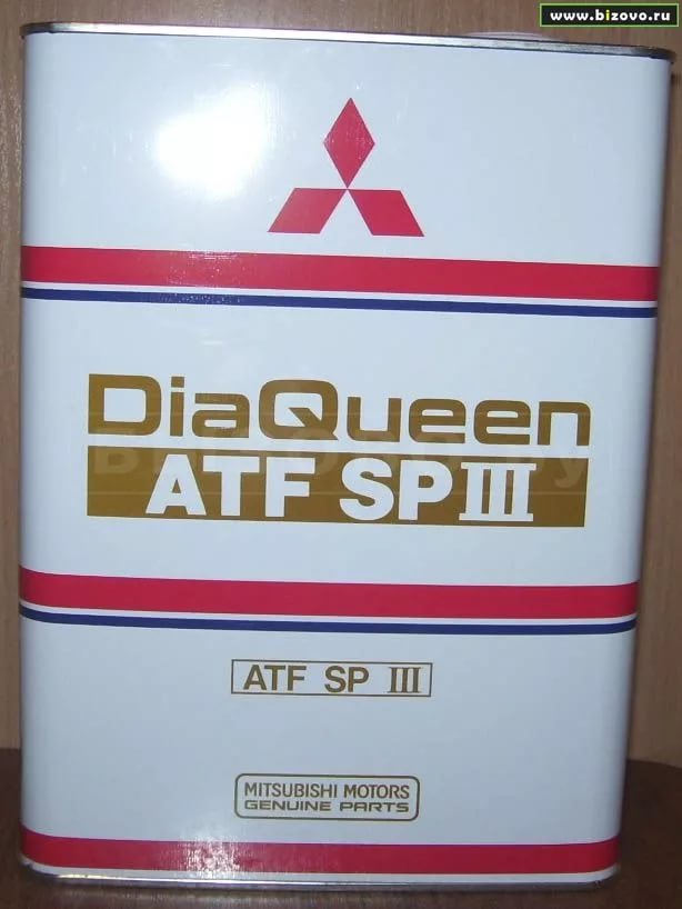

Re: Меняем ATF.
Должно быть вот, как на фото. Сделай фотки того, что тебе привезли. И если сомневаешься, то лучше не бери!!! Ремонт потом дороже обойдется.

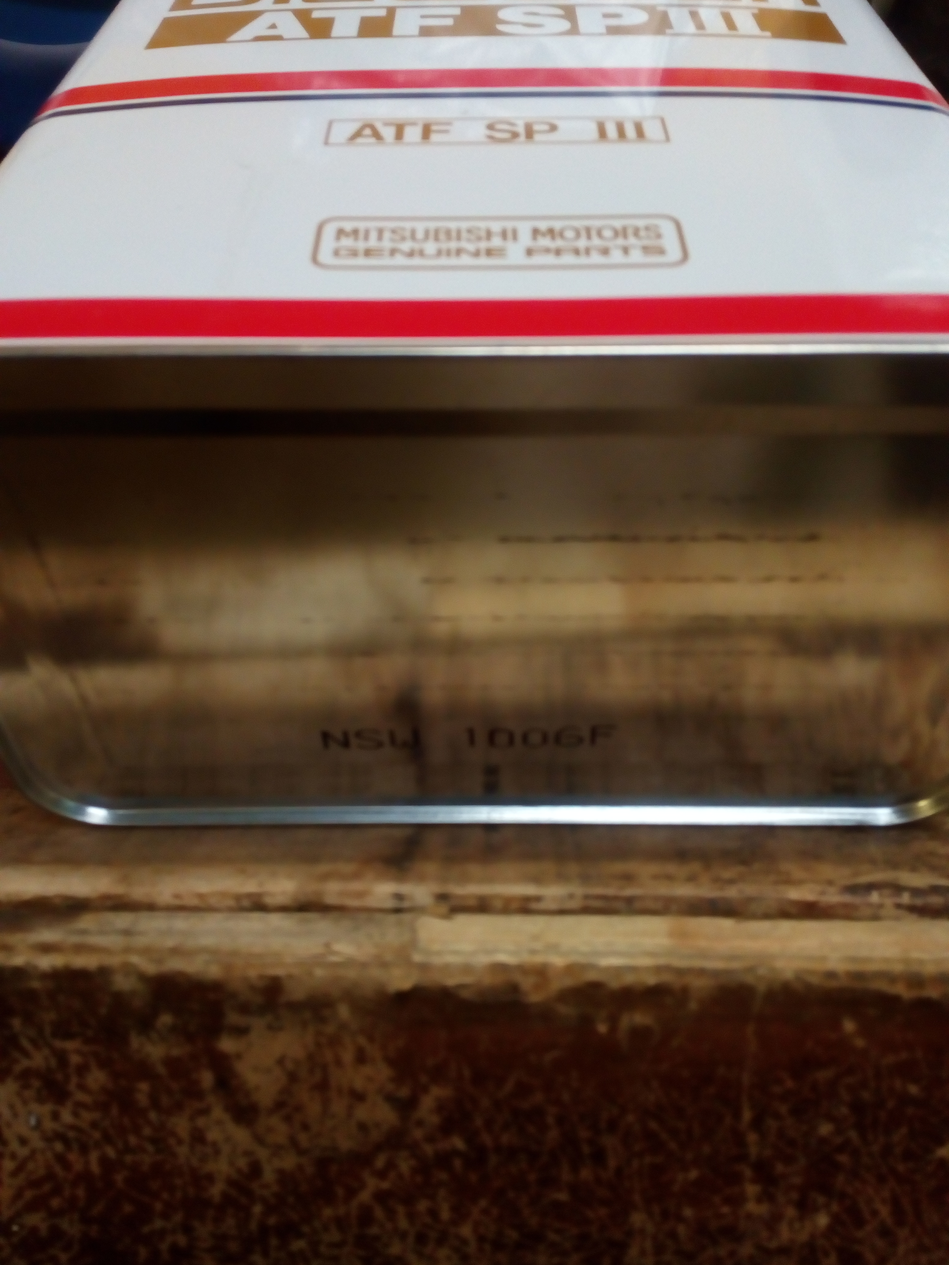

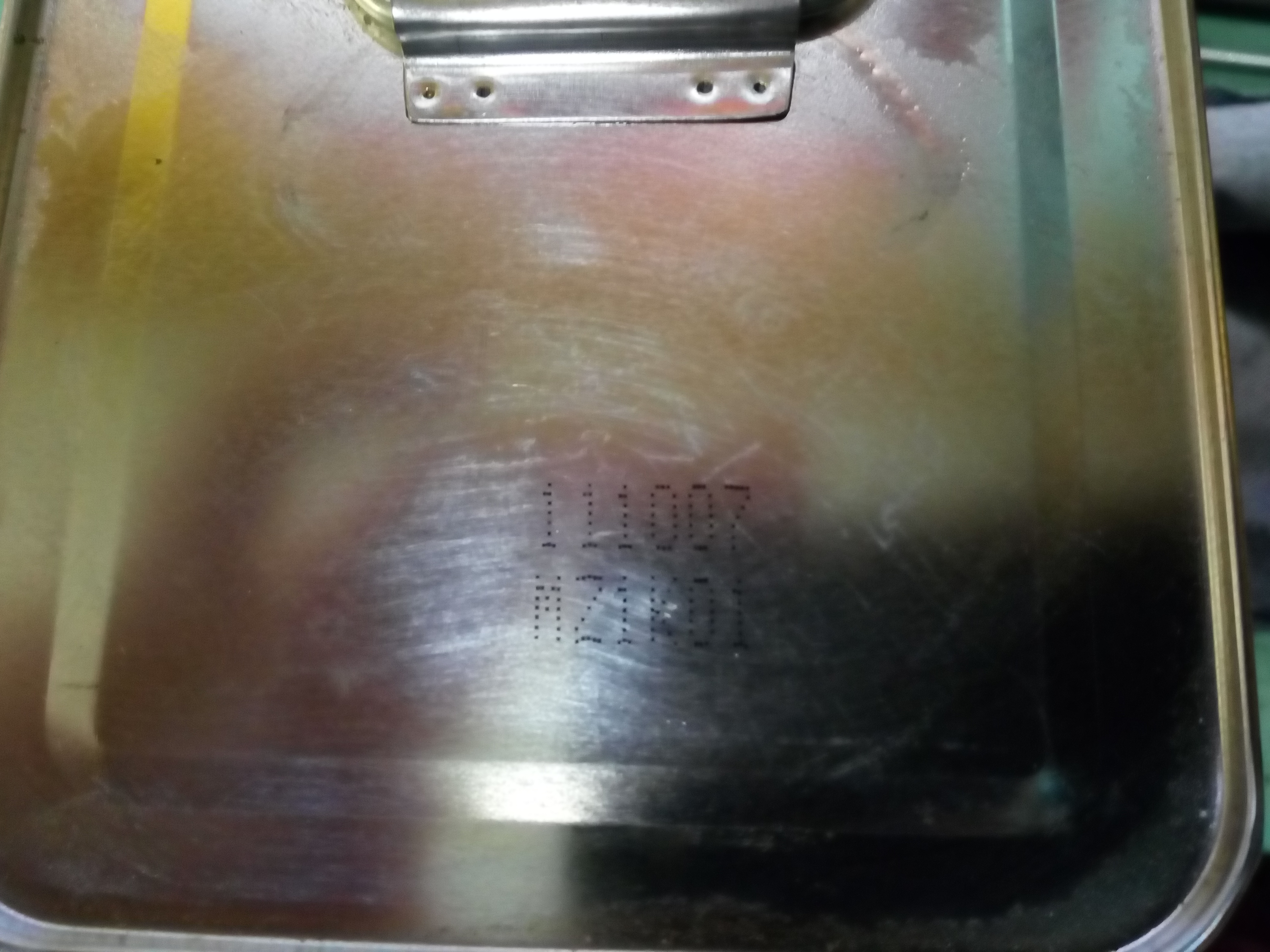

Re: Меняем ATF.
Подскажите в каком формате у него срок годности нарисован? И где, на дне?winter1971 писал(а):Должно быть вот, как на фото. Сделай фотки того, что тебе привезли. И если сомневаешься, то лучше не бери!!! Ремонт потом дороже обойдется.

Re: Меняем ATF.
В гараж попаду фото сделаю. Срок годности у него 5 лет.Олег.... писал(а):Подскажите в каком формате у него срок годности нарисован? И где, на дне?
