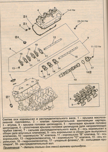

bigMonstr писал(а): 1. Валы притягивать по динамометр.ключу. Кстати какое усилие?
