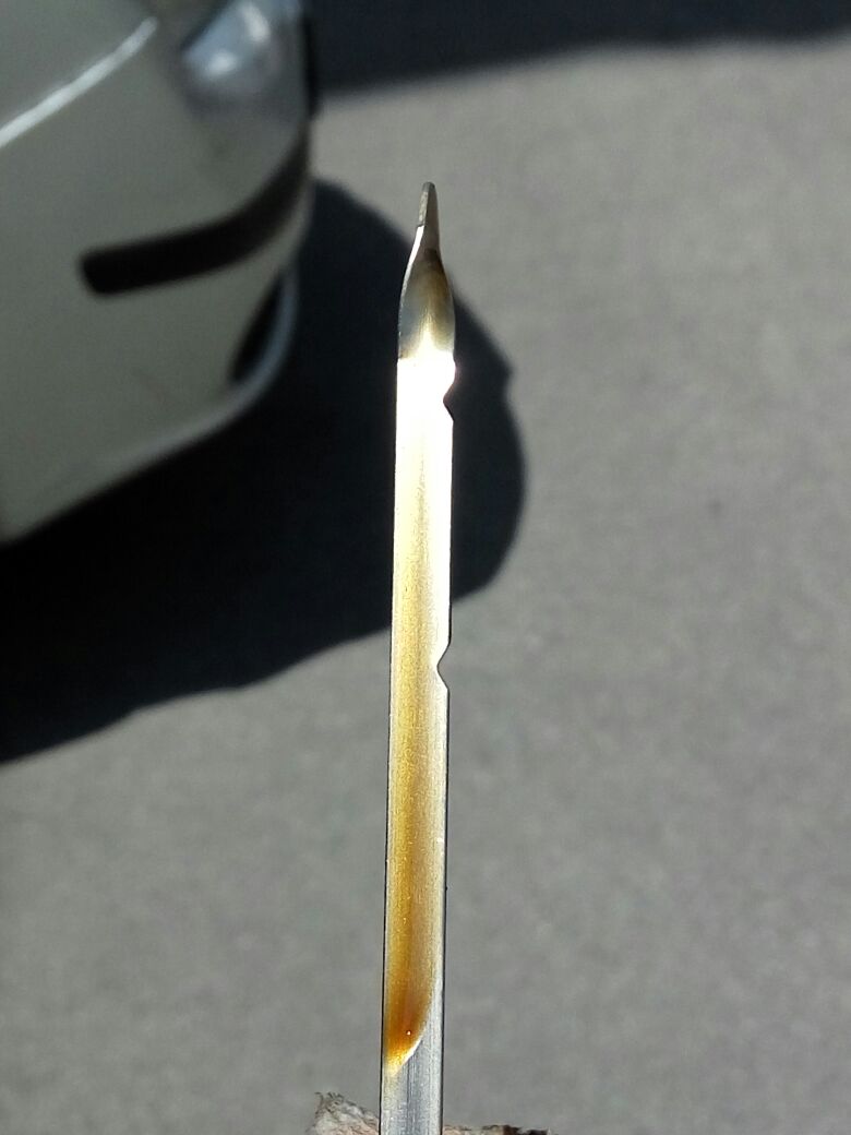

Масло на щупе выглядело почти бесцветным, немного желтым.

После замены масла я проехал уже 1500 км и сейчас масло темное, почти черное.

P.S. Ещё раз проверил масло. На солнце оно не выглядит таким уж темным, но явно приобрело цвет. И сейчас, по видимому, стучит только один гидрокмпенсатор (На видео).

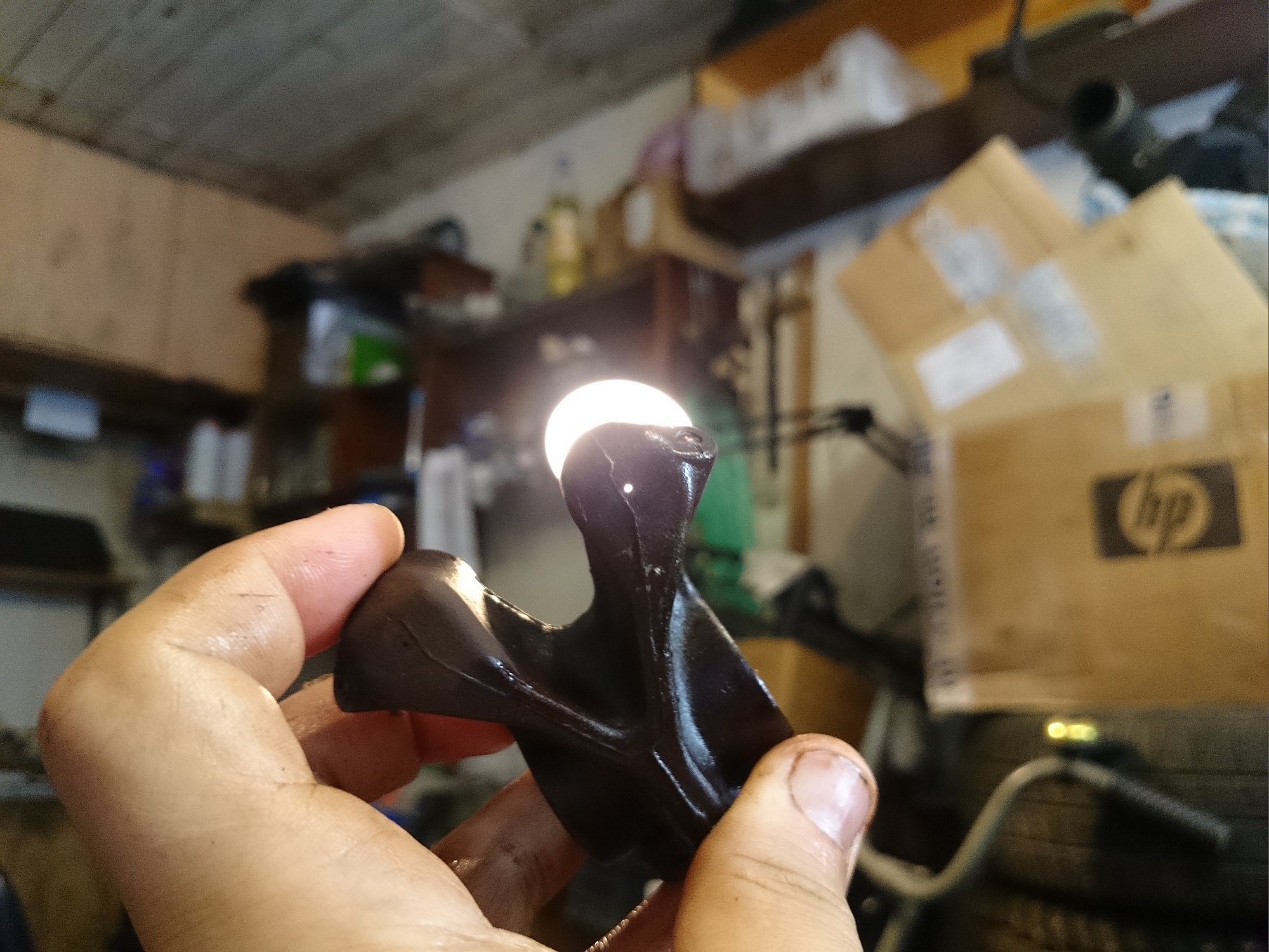

Я бы, с учётом полученного опыта, немедленно снял поддон и крышку головки, посмотрел какое гавно там внутри и промыл. Возможно ещё что-то надо снять чтобы вычистить всё гавно изнутри, пусть специалисты подскажут.
Ну и гидрокомпенсаторы проверил бы и заменил. Здесь есть отличная статья с картинками как это делается.

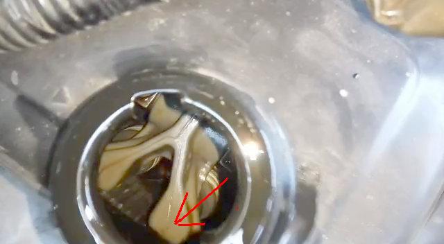

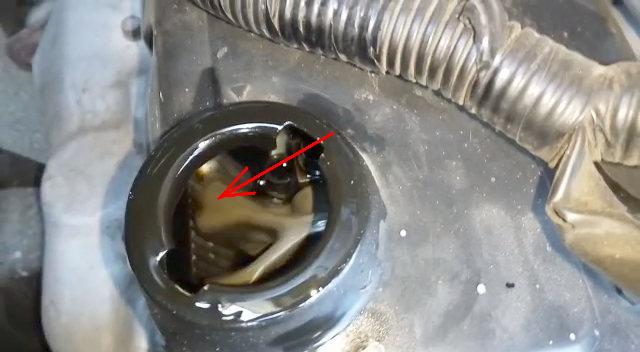

Хе...
Я только сегодня видео посмотрел и интересную вещь заметил.
Вот два кадра с этого видео:
В коромысле сверху над гидриком есть мааааленькая дырочка. Через неё выходит воздух при прокачке и избыток масла.
Дык вот на первом снимке масло вытекает, значит гидрик работает как насос, этот гидрик и гремит. Он прокачаться не может.
А вот второй гидрик похоже что прокачен, подтёка масла через дырку нет.
Может конечно я ошибаюсь. И всё выглядит наоборот, = на втором снимке дырочка забилась и воздуху выходить некуда...
Simply Man, давай кумекать! :)

Ну смотрите, в верхнюю часть коромысла подается масло под давлением. Это масло поступает в гидрик, а излишки стравливаются через дырочку и в зазор между гидриком и коромыслом. Так же через дырку выходит воздух от прокачки. Так вот-у себя я крышку открыть полностью не смог - из отверстия летит масло (это логично, масло подается в двигатель с избытком всегда и стравливается по всем парам трения и зазорам), здесь же практически сухо. То есть я тупо приоткрыл крышку, увидел что в крышку постоянно бьет масло - и закрыл ее.
Кто-нибудь бы попробовал у себя на движке так же глянуть.
Свои мысли я высказал выше - по моим наблюдениям у гидрокомпенсаторов масляное голодание, оттого они и стучат.

Simply Man писал(а):Свои мысли я высказал выше - по моим наблюдениям у гидрокомпенсаторов масляное голодание, оттого они и стучат.
Да! Я тоже не против такого резюме.
А интересно, если ТС добавит газку (немного), то по идее "брызги фонтана" и у него должны появится... :)
