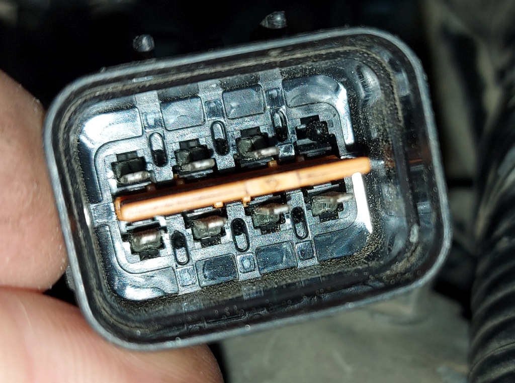

Jez писал(а): 10 янв 2026, 17:33 Если не ошибаюсь это "мама"
в моей машине это "папа" как ни странно, но это логично.
то что снимается и остается БЕЗ напряжуния логично делать папой.
распиновка совпадает. 4-го контакта вообще нет, а 8 это +12
в общем. сопротивление всех форсунок от 13,6 до 13,9 Ом.
а вот 4-я !!!! - 26.6 !!! причем, пончалу показывала 2 мегаома. после нескольких приложения щупов стала стабильно 26.6
мы все ближе к решению проблемы!

hc2hunter писал(а): 11 янв 2026, 12:09 после нескольких приложения щупов стала стабильно 26.6
А не кажется странным 13+13 = 26 ?
Такое впечатление, что ты померил две форсунки последовательно. При путанице с контактами это реально.
Надо замерять не на большом разъёме, а на самих форсунках!

dvm99 писал(а): 11 янв 2026, 12:29 А не кажется странным 13+13 = 26 ?
меня это мало смутило, да и как такое возможно в данном разъеме?
8 контактов, одного (7го) вообще нет.
1-6 = форсунки, 8 = общий (ну допустим +12, не важно)
при какой комбинации контактов в такой конструкции можно попасть в ситуацию, что я померил 2 последовательно соединенные форсунки?
даже если где-то коротит проводка, то на пару бы с ней померилась бы и еще какая-то форсунка, да и наверное ошибка была не всегда 0304?
Поэтому - тут либо косяк в проводке, в чем я сомневаюсь. Проводки конечно у меня старенькие. но все живые всегда были и разъемы сухие и чистые. Либ косяк именно в данной форсунке.
А поскольку даже данный эксперимент сводит все причинно-следственные связи на НЕЁ, то в любом случае я туда лезу и меняю её на новую. Как только они доедут и выберу день...
Ну и другие раз все-равно вытаскивать - попшикаю их на ручном стенде.
Другой момент - какого хрена, я, идиот, разобравши все до свечей не догадался прозвонить этот разъем, да и сами форсунки?
Вот это более интересный теперь вопрос :*SCRATCH*: Праздничное помешательство...?

hc2hunter писал(а): 11 янв 2026, 15:20 да и как такое возможно в данном разъеме?
Да запросто!
Один вывод у них всех общий +12В.
Ты каким-то образом замерил сопротивление между массовыми выводами двух форсунок.
Убедись, перемерь! Уж больно странное совпадение...

dvm99 писал(а): 11 янв 2026, 16:12 Убедись, перемерь! Уж больно странное совпадение...
Поддерживаю.
А ещё "подкину на вентилятор" - проводке 25й год, может кончаться внутри изоляции, снаружи не видно, пока это место сильно не переломишь, тогда изоляция и треснет и видно будет. Ну и если из проводника остались 1-3 жилки, то для проверки сопротивления мультиметром - этого достаточно, а вот для прохождения нужного ТОКА для работы форсунки - уже нет. ::-D:
И раз к свечам лазили, свечи вынимали - компрессию же померили? нормально-ровная?
