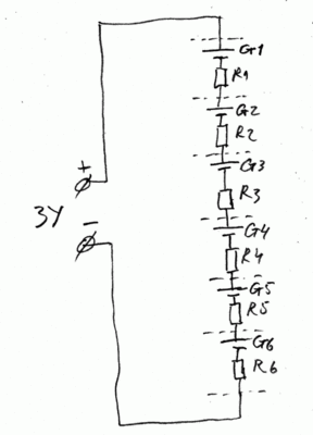

Dizel Man писал(а): Объясните пожалуйста, это и впрямь интересно.
Дык объяснение простое... Достаточно глянуть на эквивалентную схему,
правда она рисовалась для других объясенний, поэтому вместо ЗУ нужно подставить мощную нагрузку, допустим стартер.
А теперь прикинуть такую ситуацию, что один из резисторов (внутреннее сопротивление одной из банок) стал по номиналу в несколько раз больше, чем остальные, и стал соизмерим с сопротивлением нагрузки (стртером).
Кстати, вот подобная ситуация https://2108.kiev.ua/topic/32076-перепо ... умуляторе/

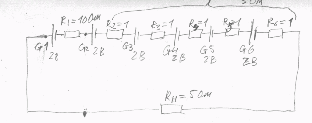

Я тут накидал условный примерчик с расчётами.
Для удобства определился так:
напряжение каждой банки принял за 2В;
сопротивление нагрузки (стартер) принял Rн = 5 Ом.
Хотя это не правда, но просто удобнее считать, т.к. нам важна соизмерность (пропорции) сопротивлений и потенциалов.
С запятыми связываться неохота , а разницы в расчётах никакой нет.
Остальные номиналы тоже условные- без запятых.
Итак, примем, что у нормальных банок (G2 - G6) Rвнутр.= 1 Ом ,
а одной банки G1 внутреннее сопротивление стало больше в 10 раз, т.е. R1 = 10 Ом.
Т.к. у банок G2 - G6 всё одинаково, можно действительно упростить,
сплюсовав все напряжения и все сопротивления, а так же приплюсовав к ним же Rн.
Схема упростится до такой:
Обрати внимание на точки "1" и "2", это выводы банки G1 (на всяк случай).

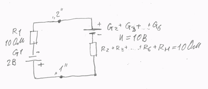

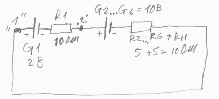

И для более полного понимания, что произошло,
я перерисую схему вот так:
Что получилось...
Сопротивления и там, и тут одинаковые,
НО банка G1 получается включена в обратной полярности по отношению к банкам G2 - G6 .
2В против 10В- куда потечёт ток, думаю видно...
Как правило дохлые банки и так-то на ладан дышат, поэтому противостоять обратной полярности они не могут,
поэтому так и перезаряжаются в обратную сторону под нагрузкой.
Ловкость рук, и никакого мошенничества! :*VICTORY*:
