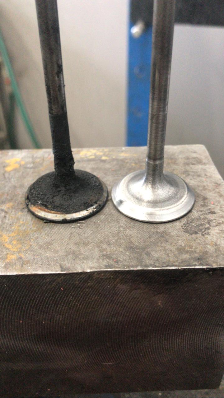

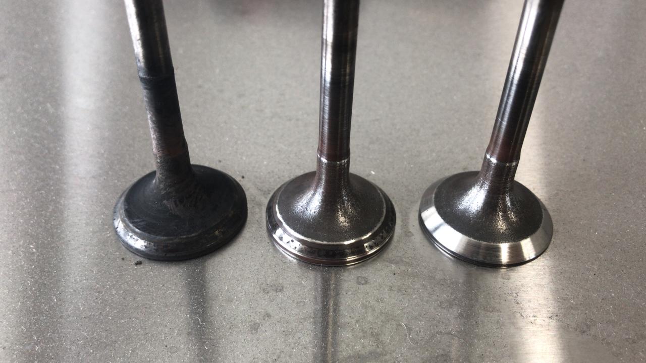

Fakir писал(а): Думаю, даже не снимали . Ещё бы и форсунки проверить... И не понятно что там с прошивкой. Только ЕГР отшили или ещё "мощи добавили"?
егр отшит, мощи 200 сил, теплообменник закольцевали, катализатор оказалось был удален первым владельцем.
По форсункам уточню в сервисе.
Клапана почистили.
