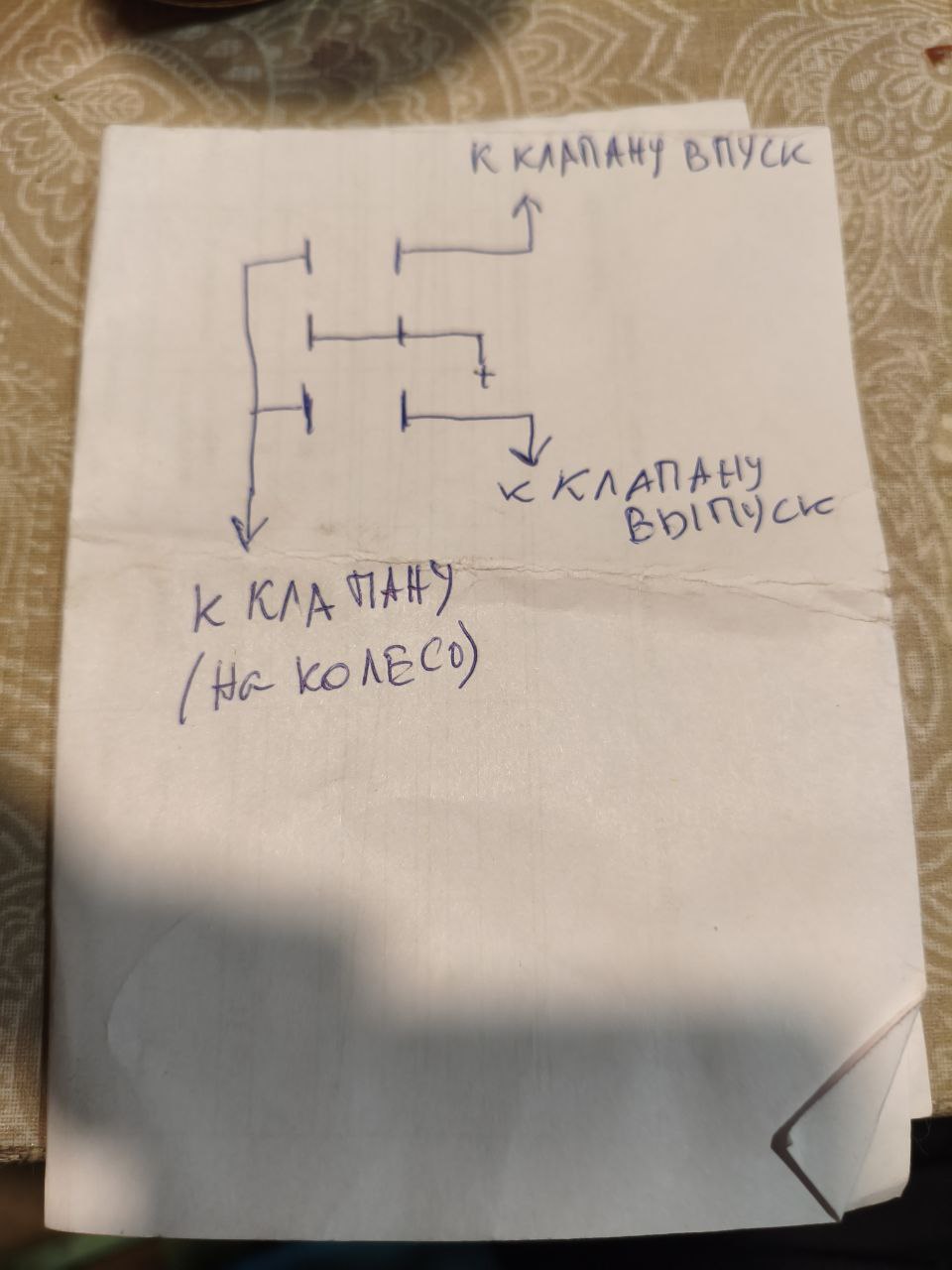

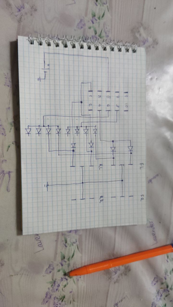

Паджеро III на пневме своими руками
Дим, привет.
ТЗ.....

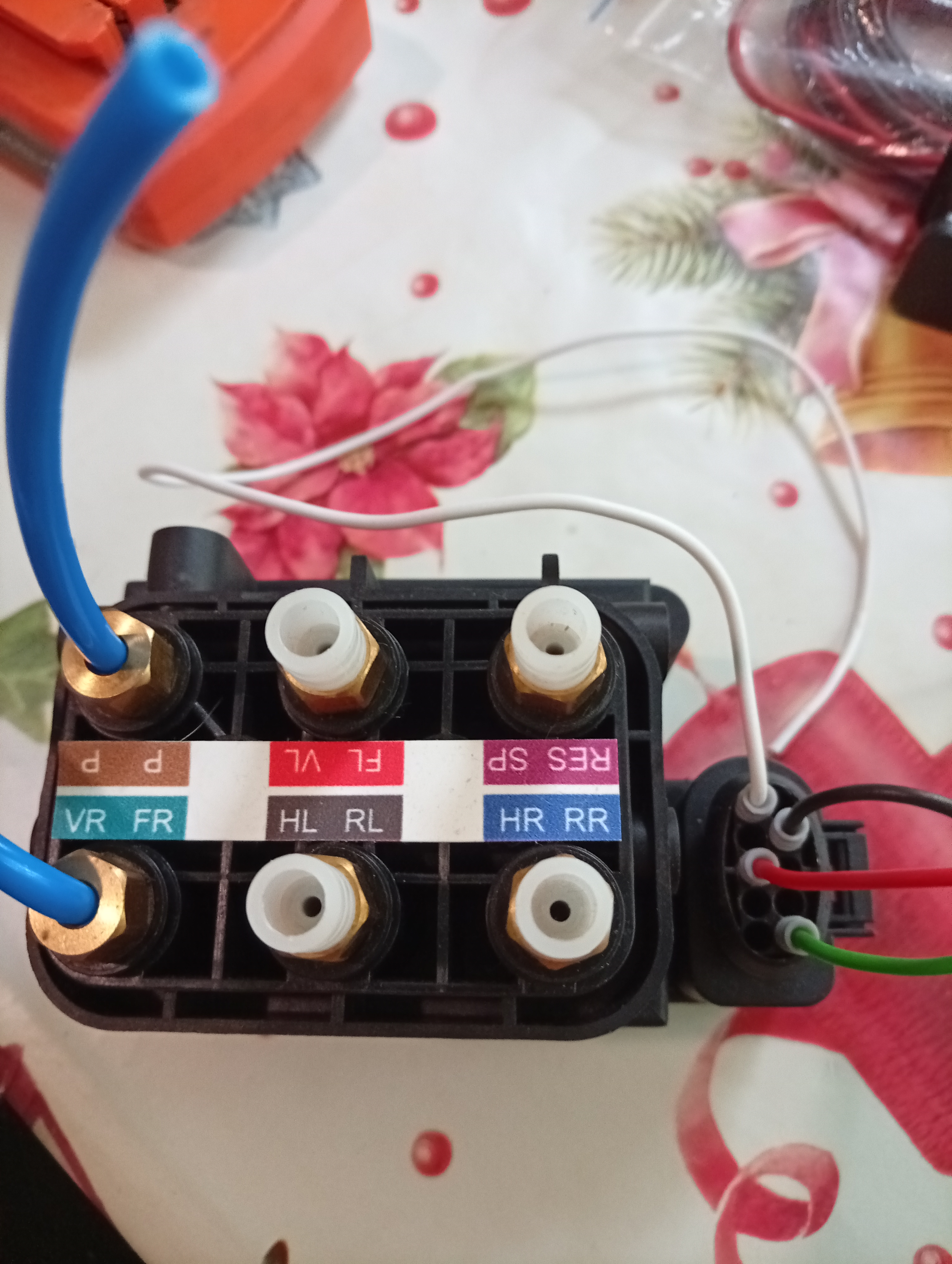

Есть така хрень от ВАГа Есть тумблера ТРИ позиции БЕЗ фиксации.
Есть схема от брата ( к сожалению он всё ещё там)
Схема тумблера Диоды есть соответственно.....
Не силён в электрике.... (Брат всегда был не далеко)
Не понимаю как собрать....
Мне попроще....
Этот провод на контакт 7, этот на плюс, этот на минус, этот на клемму тумблера.....
ЫЫЫЫ... Ты, барин, нашёл время вопросы задавать= аккурат в пятницу...
Завтра гляну на трезвяк.
Но ты мне постучи по башке, чтоб увидел...
- dvm99
- Сообщения: 22807
- Двигатель:: 6G72, 12клап.,
- Откуда: Свердловская обл.
- Благодарил (а): 781 раз
- Поблагодарили: 1121 раз
Серёг, к сожалению ясности не прибавилось...
Клапаны или что?
Как оно работает? Я ж не шаман, опиши или ссылку дай.
Ты откуда давление подавать планируешь?
Как понимаю, это Туареговское... Но ЧТО?
Клапаны или что?
Почему три? Какая логика управления?
Про который провод речь? Я все твои схемы переглядел, 7 не нашёл.
Мля, стало сложнее....
Да
Иди нахер..... йа не в курсе
Вертикаль 0
Вниз вверх замкнул, но надо держать
Это было условно.....
На блоке КЛАПАНОВ (ваг=тарег) 10 контактов..... какой куда????
Серёг, так не пойдёт!
Я тебе задал несколько вопросов, ты не ответил ни на один.
Я не волшебник, и должен понимать, что ты хочешь, из чего хочешь, т.е. все условия....
Иначе, как Вовка в тридевятом царстве, с печкой.
- Смайлик
- Сообщения: 11329
- Благодарил (а): 265 раз
- Поблагодарили: 682 раза
Вот и я о том же....
Ну вроде и так понятно Держишь тумблер вверьх подушка поднимается, дерьжишь вниз опускается.
Есть блок клапанов, 4 магистрали к подушкам, ещё есть подача (из ресивера естественно) и вроде как обратка....
Как я понимаю нужная магистраль соединяется либо с подачей либо с обраткой в зависимости от сигнала тумблера.
А ты точно всю тему прочитал?
8(9О3)156 ТРИ ВОСЭМ 65
- dvm99
- Сообщения: 22807
Да ты очумел! 10 страниц...
Так, оказывается я пропустил твой пост вот этот viewtopic.php?p=3013017#p3013017
Ну, более-менее картина вырисовывается...
А вот с этой штукой всё равно надо подробно разобраться
Пока что нашёл вот это https://www.drive2.ru/l/698752834664946756/
Но у меня сегодня день шубутной, а тут надобно внимательно посмотреть...
Как понял, в этом блоке ещё и датчики давления, но почему-то их только три

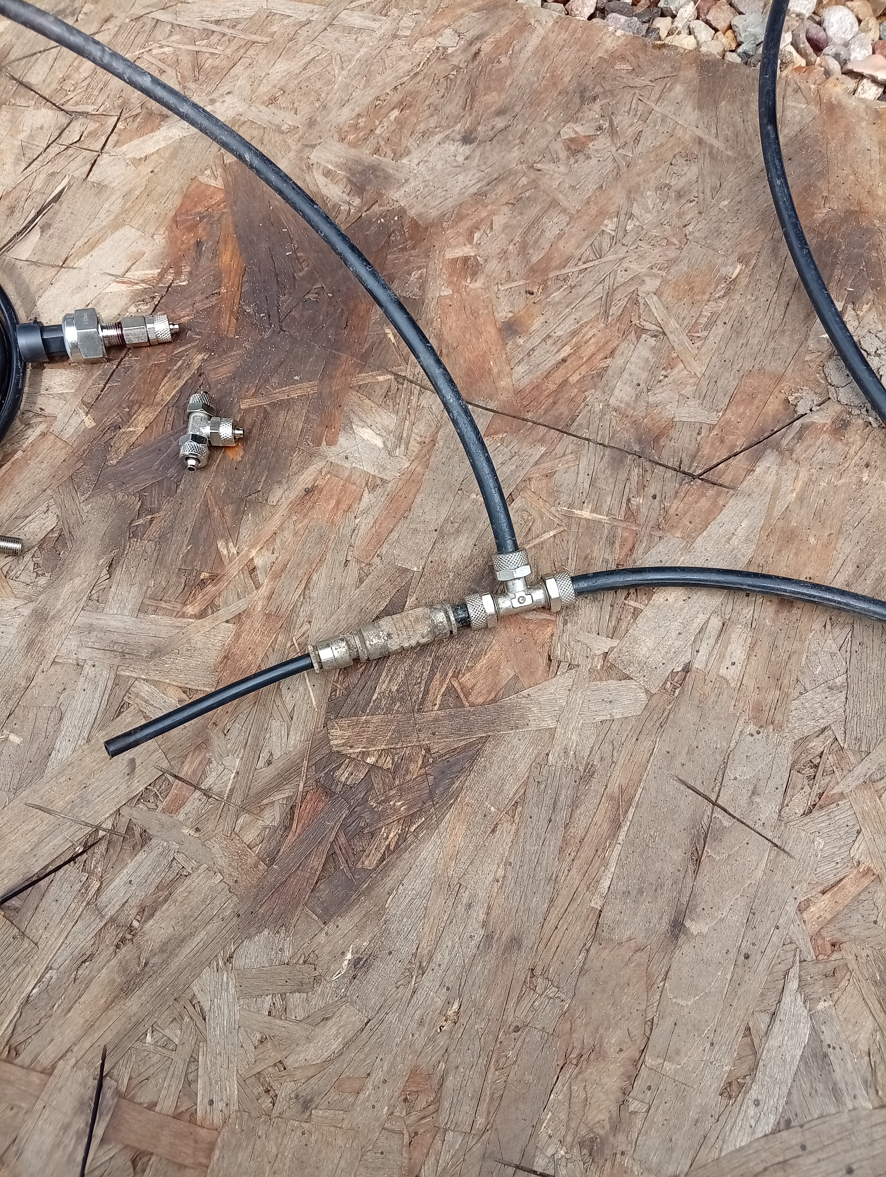

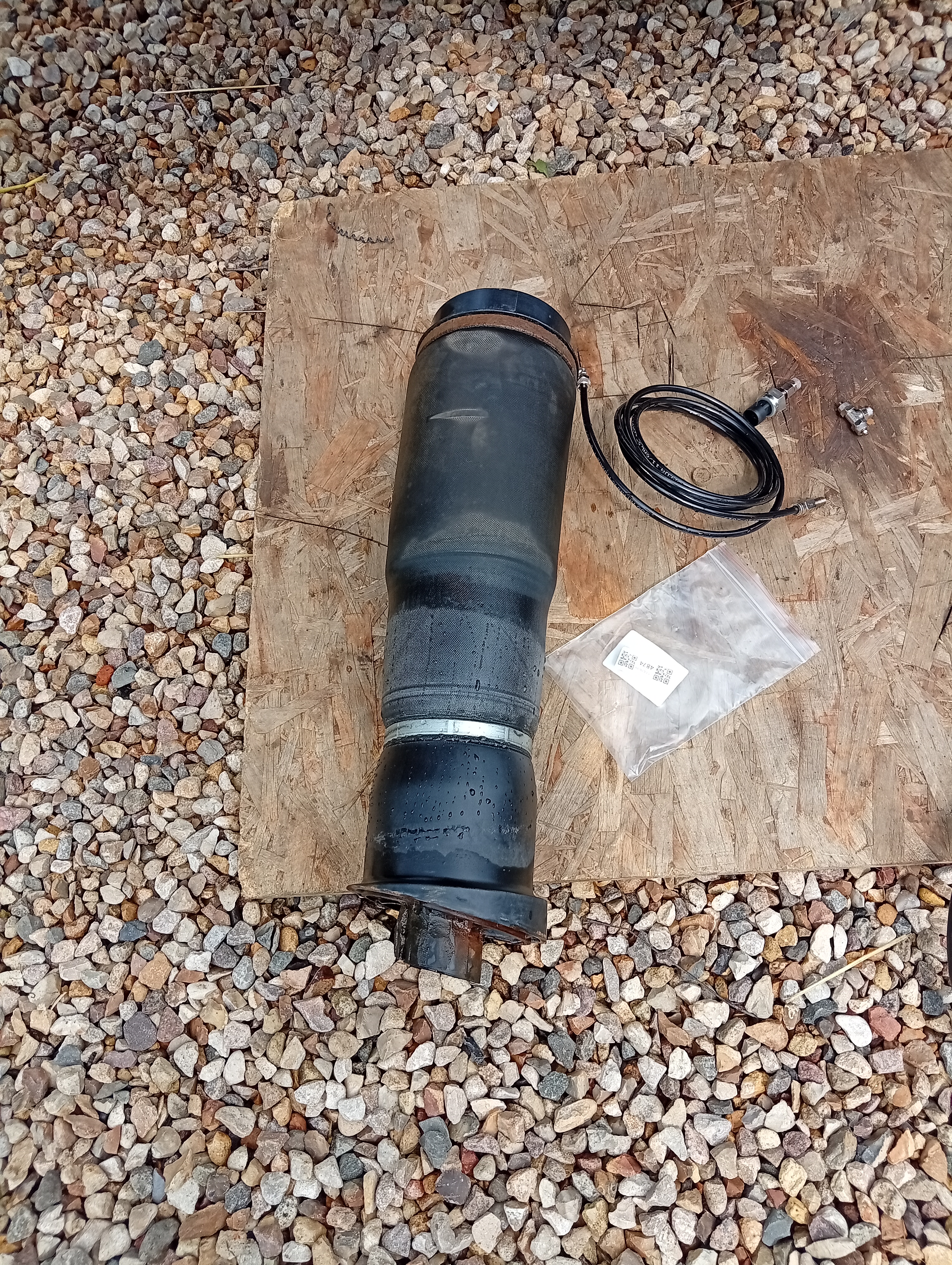

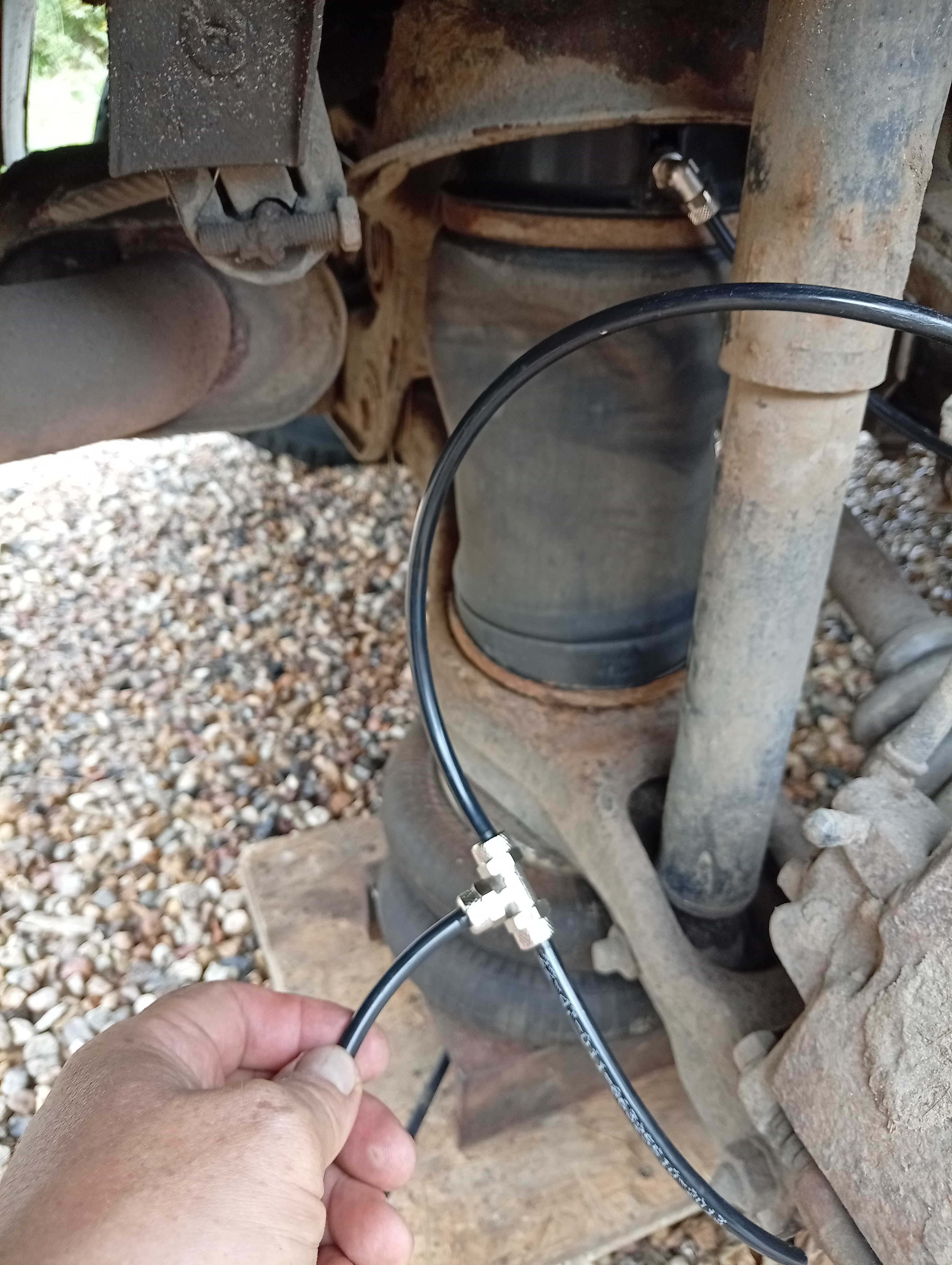

Вот уже больше информации для меня...
Тем временем.....
Травит задняя правая.... пошёл искать
Снял За пять лет не плохо..... но купание в бочке ни к чему не привели.....
Но.... магистраль ужос с этими переходами с 8мм на 6мм Решил полностью перейти на 6мм Осталось собрать....
