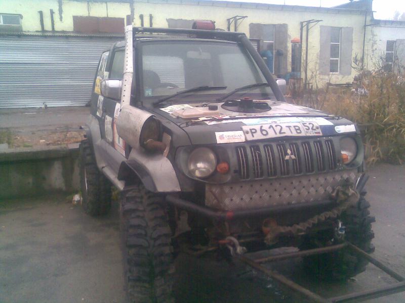

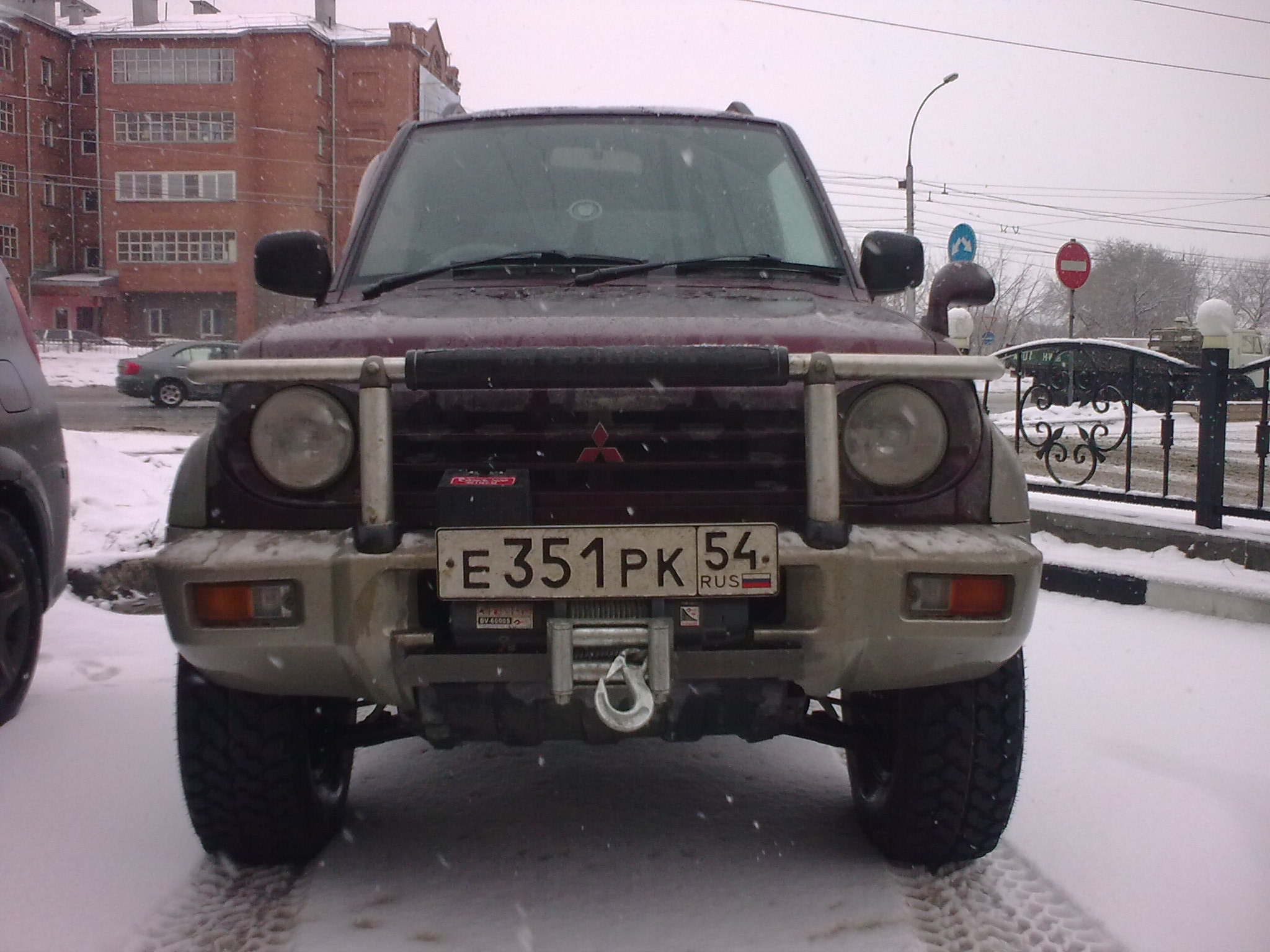

от чего стоит передний бампер? будет ли за бампером лебедка?Verner писал(а):Машина готовится под жёсткое трофи в Тр-1. Красота на последнем плане.
Не полировать же мне теперь алюминий.

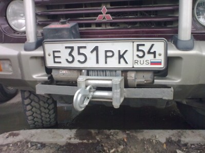

смотри внимательнее на фотографии и читай внимательнее текст, лебедка в салоне стоит.

фиг с ней с лебедкой.... бампер то от чего

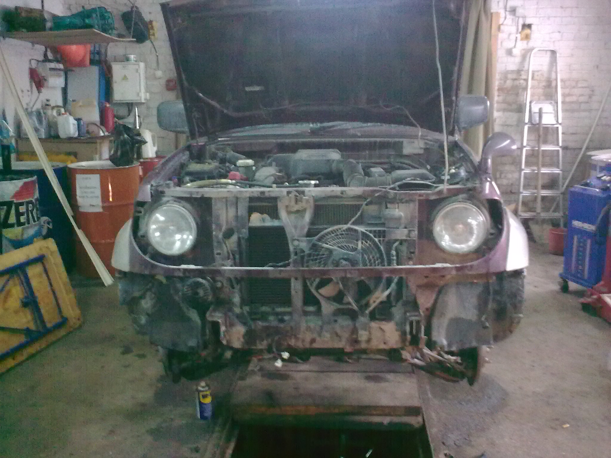

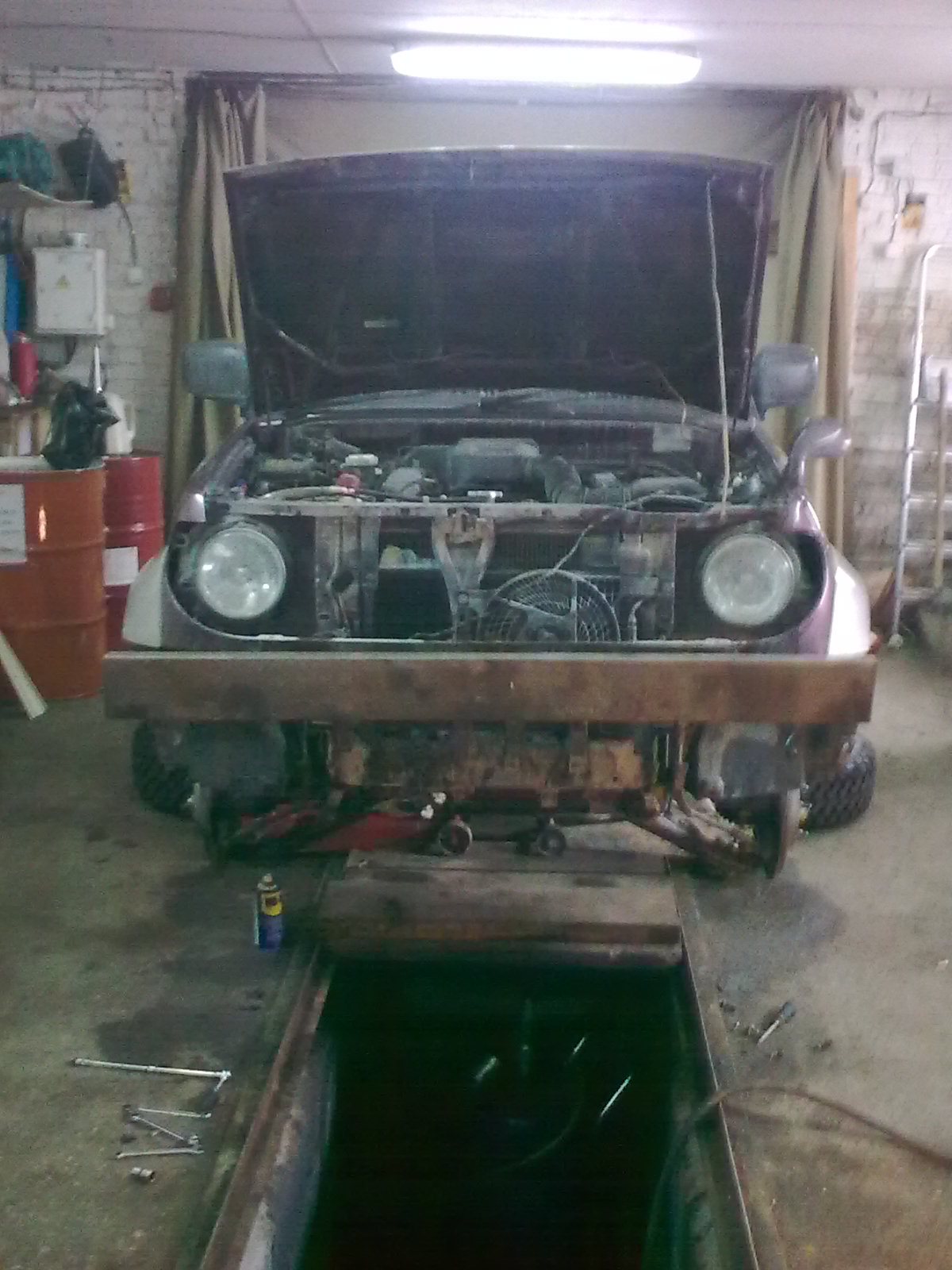

Ребята вы путаете машины, просто я построил их две! На последней фото моя, а фото машины Артура будет чуть позже. Ждем со дня на день резину иначе весь смак теряется.
devostator2007
На второй машине бампер полностью алюминиевый и площадка под лебёдку тоже. За основу взят Нивовский бампер.
devostator2007

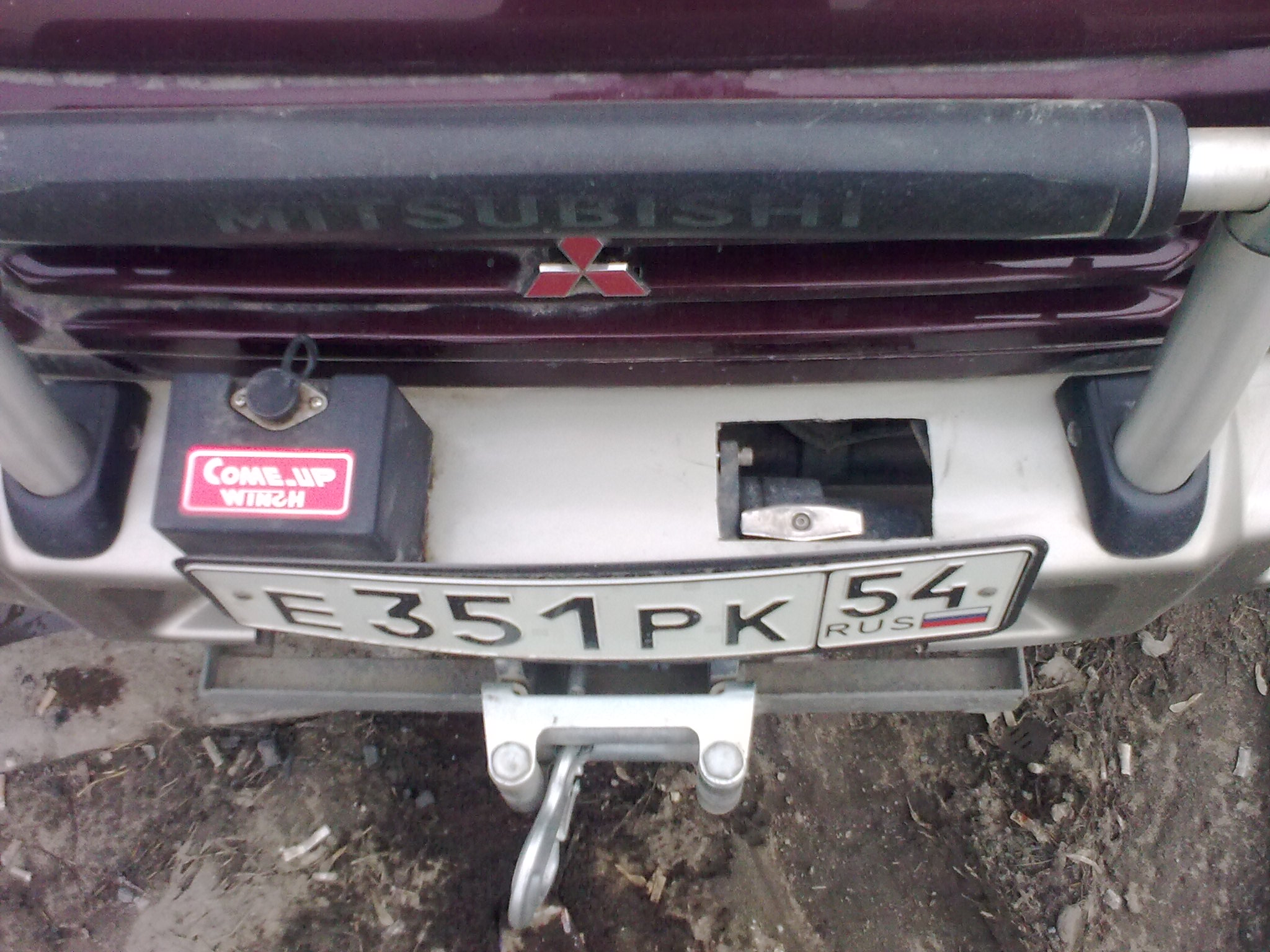

Лебедка Come Up DV6000S

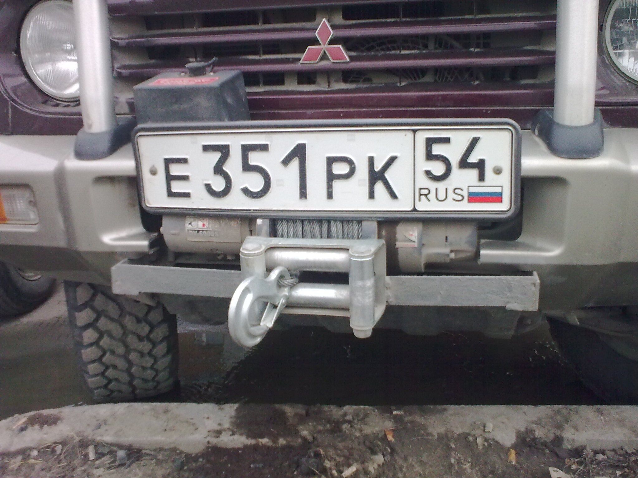

Ай-яй-яй, а фото установки лебёдки и кронштейна лебёдки нету.
Я тут присмотрелся, у тебя большой кусок бампера вырезан. А можно при хорошем освещении фото бампера да поближе?

Пы}i{ыl{
фото у Glukc выложены у меня примерно так же только лебеда побольше...
резку бампера чуть позже сфотаю

вот они...
немного корявенько... но функционирует будь здоров

Блок управления лебёдкой, к которому подходит пульт, герметизировали?
WhiteRabbit Где он у тебя стоит?
devostator2007 Та ручка, под которую вырезано отверстие в бампере для чего?

Блок сверху на лебедке (его даже немного видно), пульт в салоне.

блок на маленькой лебедке герметичен, для надежности посадил еще и на герметик, ручка для ручной размотки.

лебеда ATVшная? сморю у вас с Glukc аккуратненько так смотриЦЦа))
