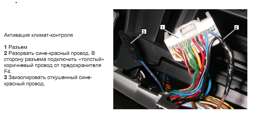

а никто не знает как к климату подключить автономку?

MrBullyDouzer писал(а):а никто не знает как к климату подключить автономку?
У меня есть комплект доков, чутка подожди - в торрент вставим. Если совсем приспичило, пиши в личку - вышлю напрямую.

На 11 странице этой темы ссылка есть на документацию по установке вебасты на наш агрегат

Re: Опыт Экспл Hydronik & Webasto на НМПС
Сообщение shuravin »
Гдет вот так
