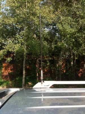

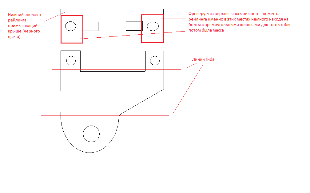

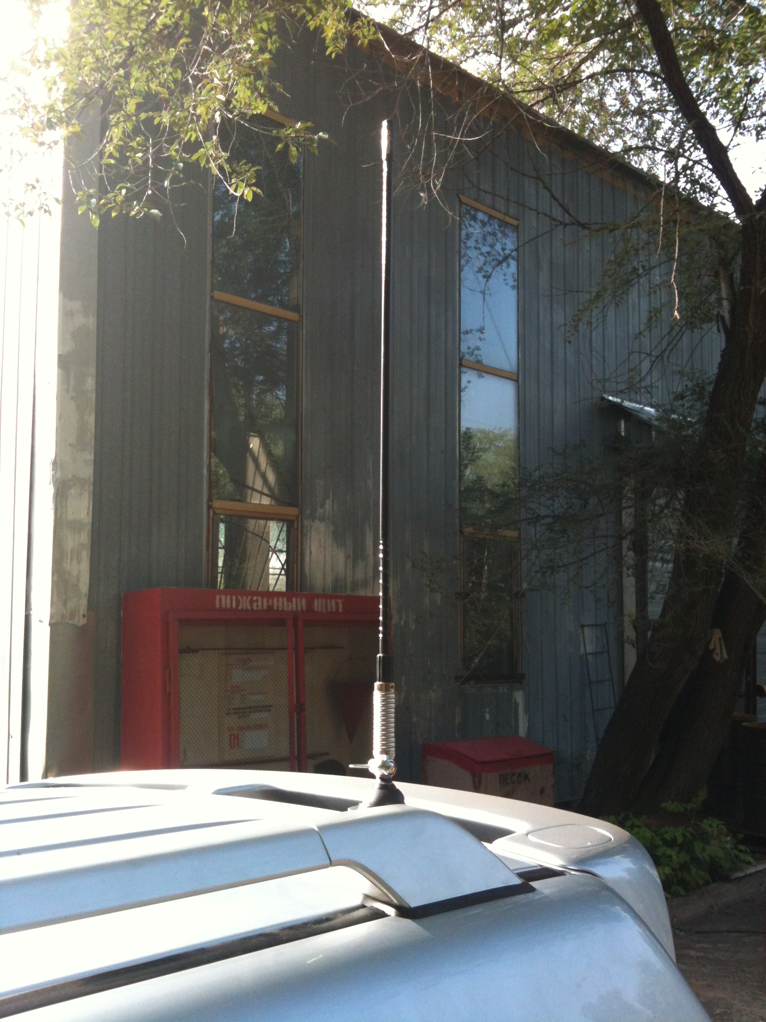

Всем привет подскажите какой лучше изготовить кронштейн за задний рейлинг П4 для антенны. Все разобрано, читаю темы, не могу понять что надо фрезеровать.

А в ветке для п4 смотрел?!?!89036528712 писал(а):Всем привет подскажите какой лучше изготовить кронштейн за задний рейлинг П4 для антенны. Все разобрано, читаю темы, не могу понять что надо фрезеровать.

Смотрел, нашел только крепеж который делали Лису, я такой не хочу, слишком замудреный

Артем! Вполне нормально. Прозвонили тестером кронштейн на кузов машины?
Правда антеннка у Вас не айс если честно.

Мне понравилось!!!))) С антенной согласен с Федором ... Но на трассе и такая за глаза)))!!!

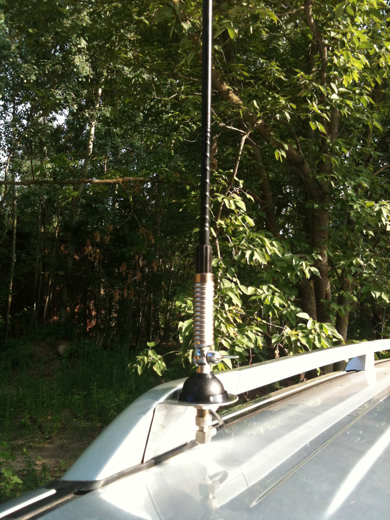

Согласен с Вами на счет антенны но мне не нужно супер дальняя связь, максимум 15 канал на трассе. Массу надо проверить что то забыл, но все делал чтобы она была, получилось отлично, никаких щелей, резинка тоже хорошо села.

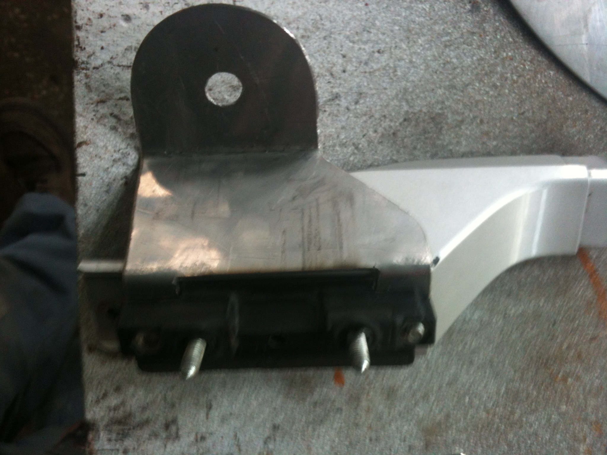

Все детальки остались почти целые, фрезеруем на толщину металла кронштейна, а то я увлекся и снял в два раза больше, срезал прямо болгаркой потом напильником равнял, еще забыл один винт в рейлинг вкрутить обнаружил только после сборки, но он видимо держит резинку поэтому еще раз снимать не стал
