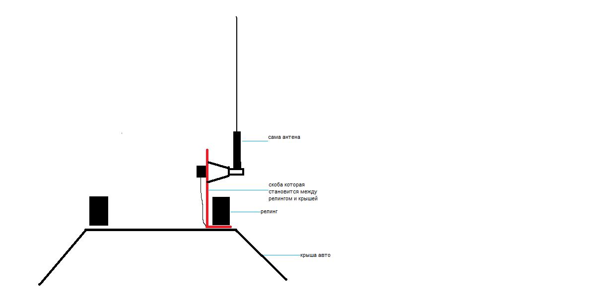

Значит буду покупать рацию в конце следующей недели, ну и антенну соответственно=))
мысли и раздумья привели меня к следующему умозаключению..
антенну хочу прицепить через переходник на стойку рейленга... фотку прилагаю Изображение
смысл в чем, открутить рейлинг, вставить металлическую скобу, скрученную в бараний рог (кстати там сразу можно кинуть провод на массу, чтоб эстетику не портил), ну и к ней уже прифигарить антенну... задумка реальная, имеет место жить, однако вот в чем вопрос...я не жестянщик и МПС не собирал/разбирал, но блин как снять рейлинг не знаю...
решая проблему, идем к первоисточнику - книга устройства, технического обслуживания и ремонта.. написано, чтоб снять рейлинг, нада снять внутреннюю обивку салона, а именно потолка...
не подскажите как это реально сделать, если возможно то с фотками=)) заранее спасиб=)
зы ту маленький мук - ну не хочу я ставить антенну на бампер=)))никак=))потом возникнуть проблемы, если необходимо будет снять бампер, как это осуществлять?? прийтется ставить лишний контакт папа-мама, а это +КСВ=)) ну и дальность=)) дальнобоев я слушать не хочу, но общаться с такими же "далеками" хоцца=))

Тоже наподобие хочу... видел на аутлендере... только там проще :( , там релинг сверху крепится, а болт просто заглушкой закрыт.
вот как то так
вот как то так

Я не вижу смысла скручивать скобу в бараний рог. Для длинной и тяжелой антенны я предлагаю сделать скобу в виде буквы П, одеть ее сверху на рейлинг и закрепить насквозь через рейлинг двумя болтами. Массу отдельно кинуть на кузов, проведя ее вместе с антенным проводом через стойку рейлинга.

Podzemshik писал(а):Я не вижу смысла скручивать скобу в бараний рог. Для длинной и тяжелой антенны я предлагаю сделать скобу в виде буквы П, одеть ее сверху на рейлинг и закрепить насквозь через рейлинг двумя болтами. Массу отдельно кинуть на кузов, проведя ее вместе с антенным проводом через стойку рейлинга.
Да... как вариант... только бы Дим знать где точно эти две дырки сверлить ?!?!?!

Lavr36 писал(а): Да... как вариант... только бы Дим знать где точно эти две дырки сверлить ?!?!?!
В любом месте рейлинга, горизонтально!

Во во во.... я почти про это и писал (рисовал) УВАЖУХА ИРЕСПЕКТ !!! Бум мастырить :)
