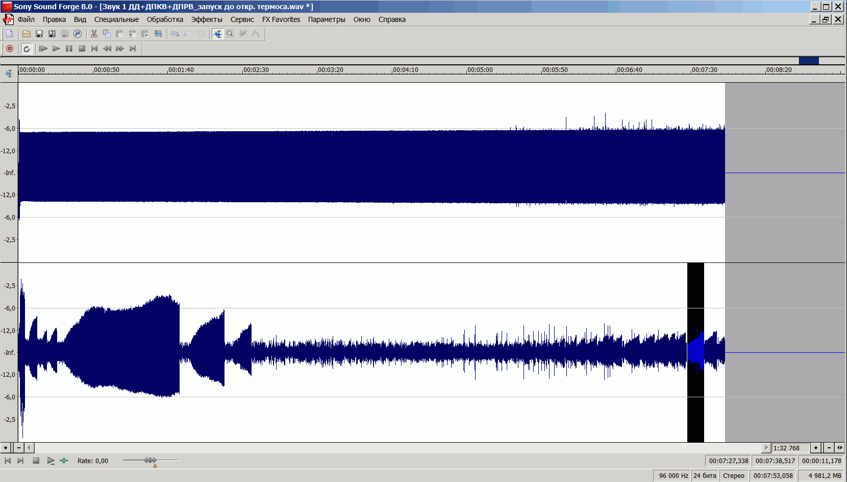

Но просто хотел показать, как у меня постукивает самый громкий гидрик, и дать своё имхо, с чем это связано.
Вот картинка, смотрим нижний канал (снят датчиком детонации, подключенным к ноутбуку).
Это прогрев холодного мотора:
Здесь по времени около 8 минут (шкала времени вверху), поэтому отдельных ударов не видно, они слились.
Но чётко видно амплитуду. Т.е. сразу поле запуска стоит грохот, потом стихает, потом опять постепенно нарастает, потом резко стихает... И такая чехорда длится до 2:30 мин.
Потом затихает, и уже на прогретом моторе с меньшей амплитудой начинаются "амурские волны".

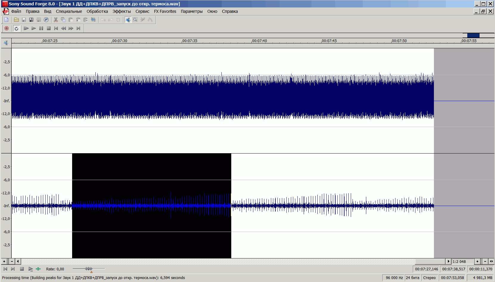

Чёрным выделена одна из таких волн и увеличена, чтоб было красивше и понятнее:
Отдельные палки- это и есть удар гидрика.
Но почему амплитуда постепенно растёт, а потом резко падает?
Мне кажется дело в подклинивании плунжера и есть!
Т.е. в гидрике есть воздух, причём его немного. При нажатии плунжер немного проваливается, а назад не идёт, заклин ему не даёт. И так с каждым ударчиком- всё больше и больше плунжер прожимается, пока сила пружины в гидрике не пересилит этот заклин. После этого гидрик рывком закачивает масло и затихает.
Далее всё повторяется...
Это пока что версия. Других объяснений пока не вижу...
