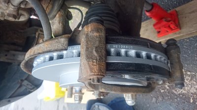

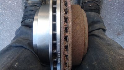

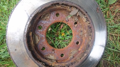

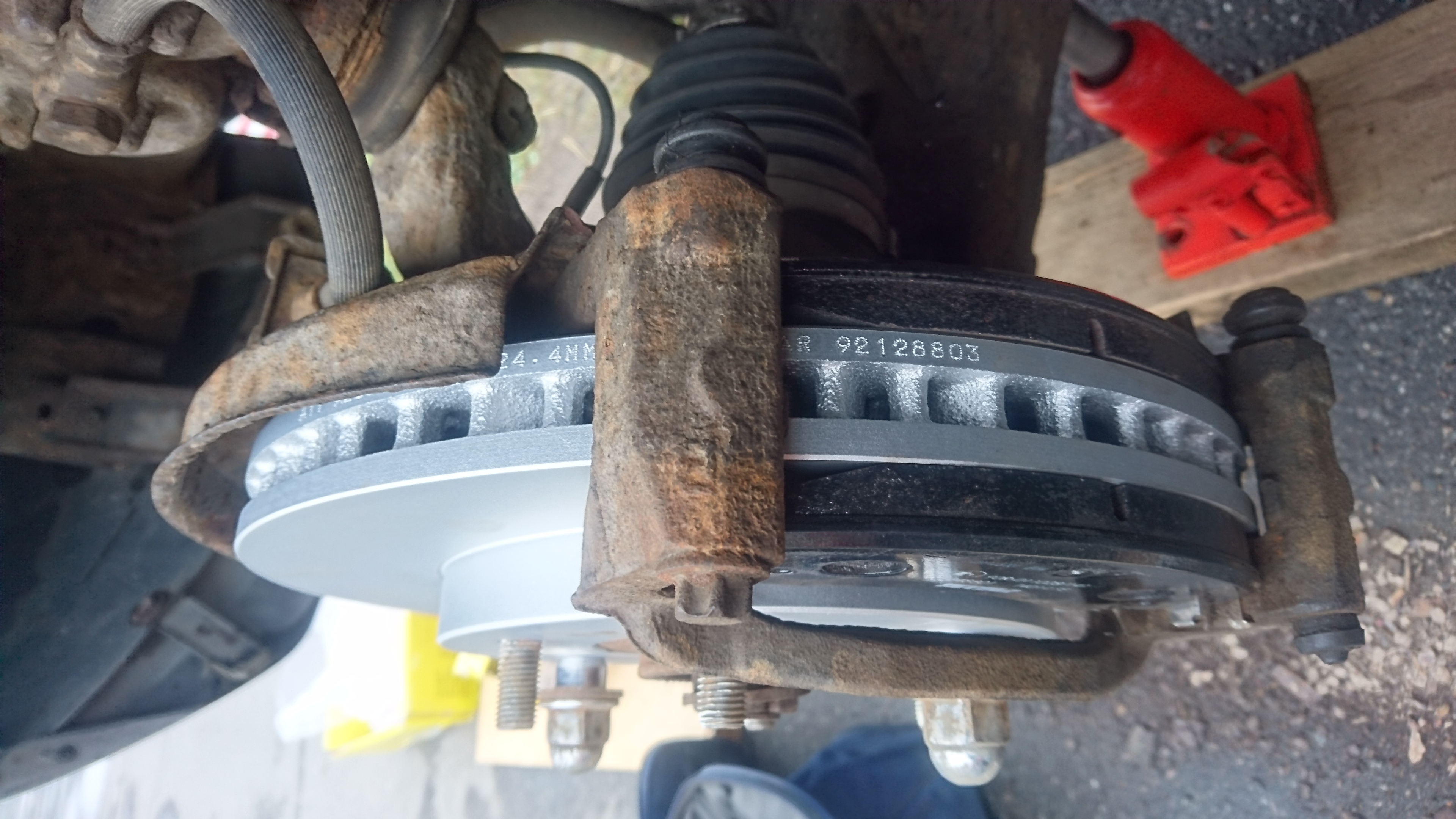

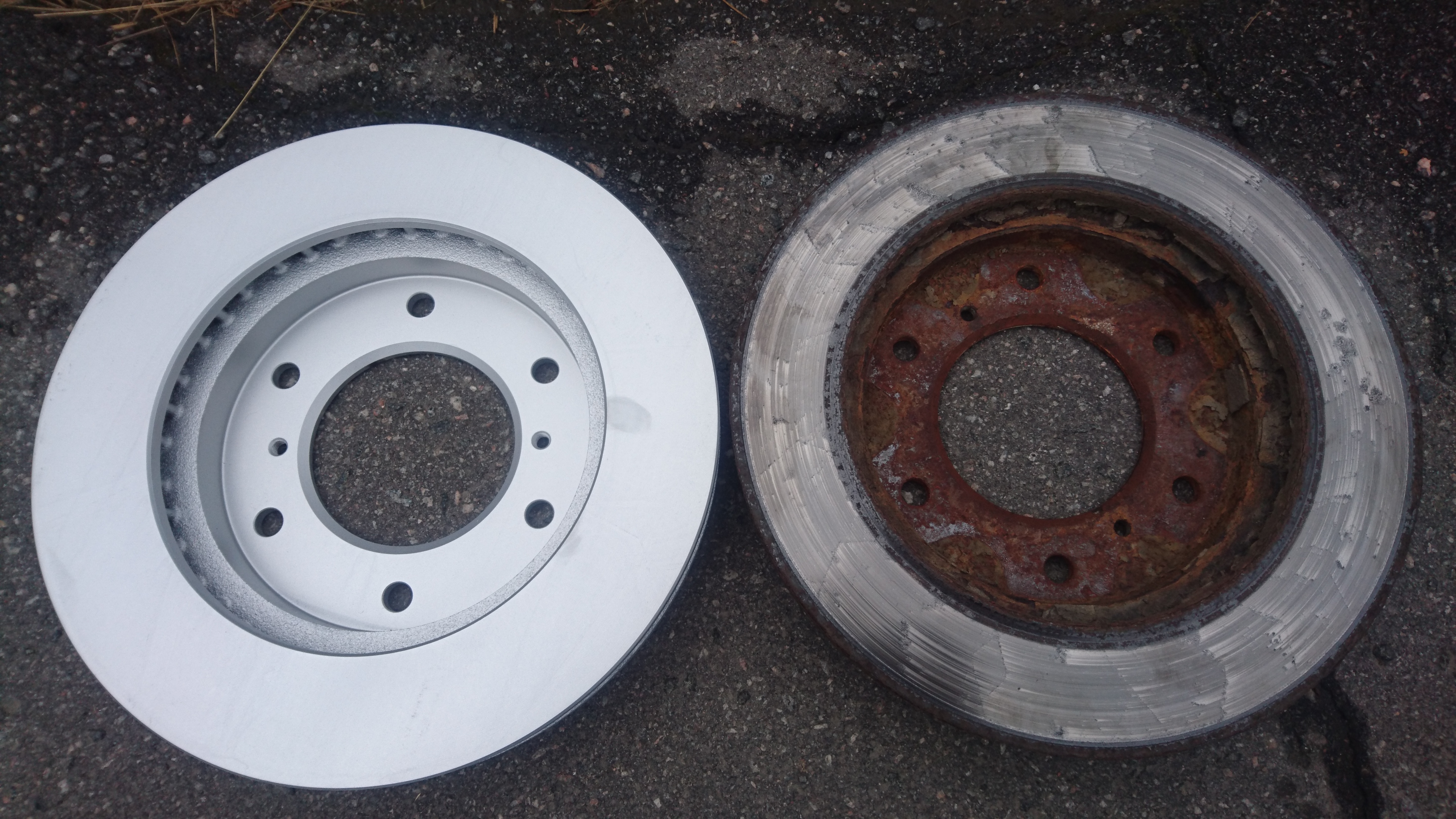

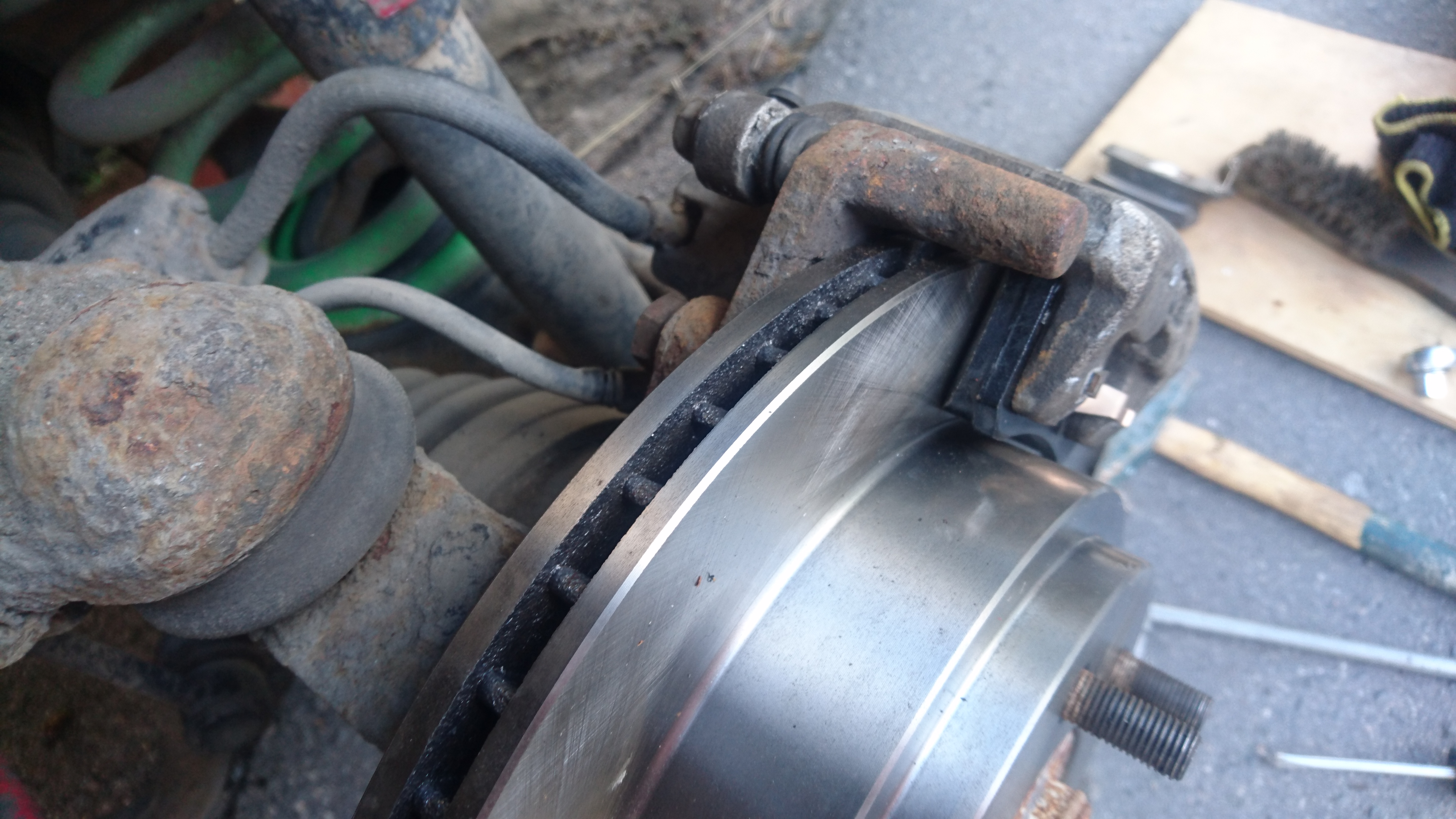

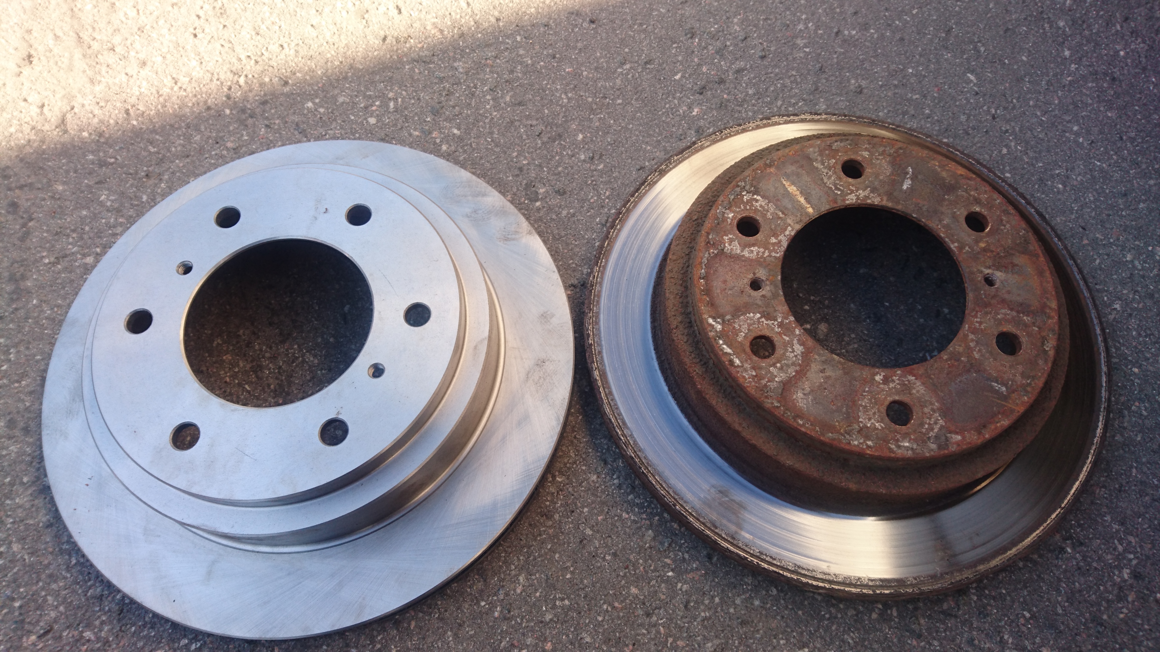

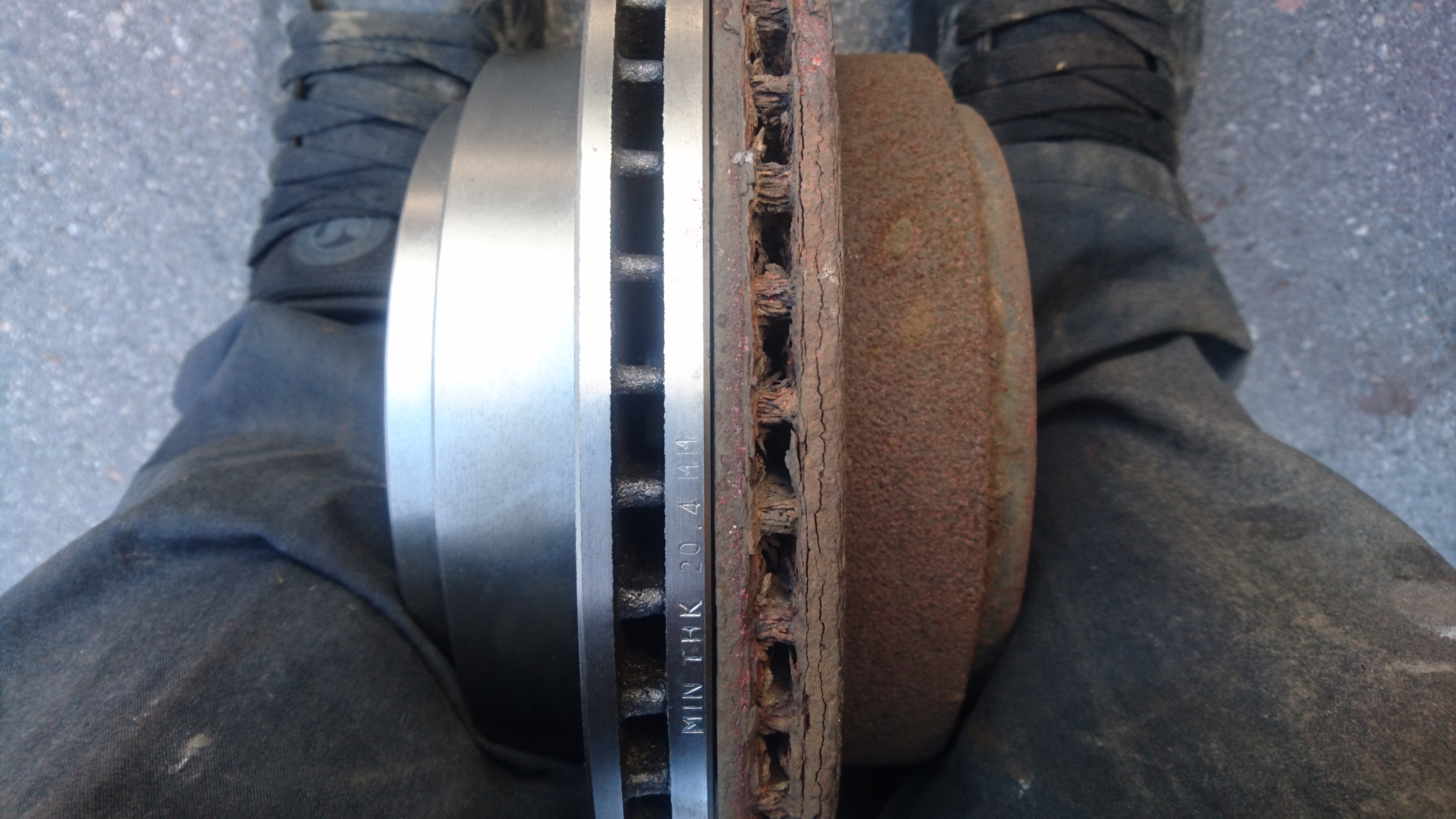

Пришло время для замены :
После замены колодок спереди и переборки суппортов, спустя 300км началось биение в руль и то самое ощущение при подкатывании к светофору, как будто тормозит 1/4 диаметра диска.
Решение, менять диски :
Поменял. Осмотрел. Собрал инструмент и поехал домой, через магазин...)) :*DRINK*:

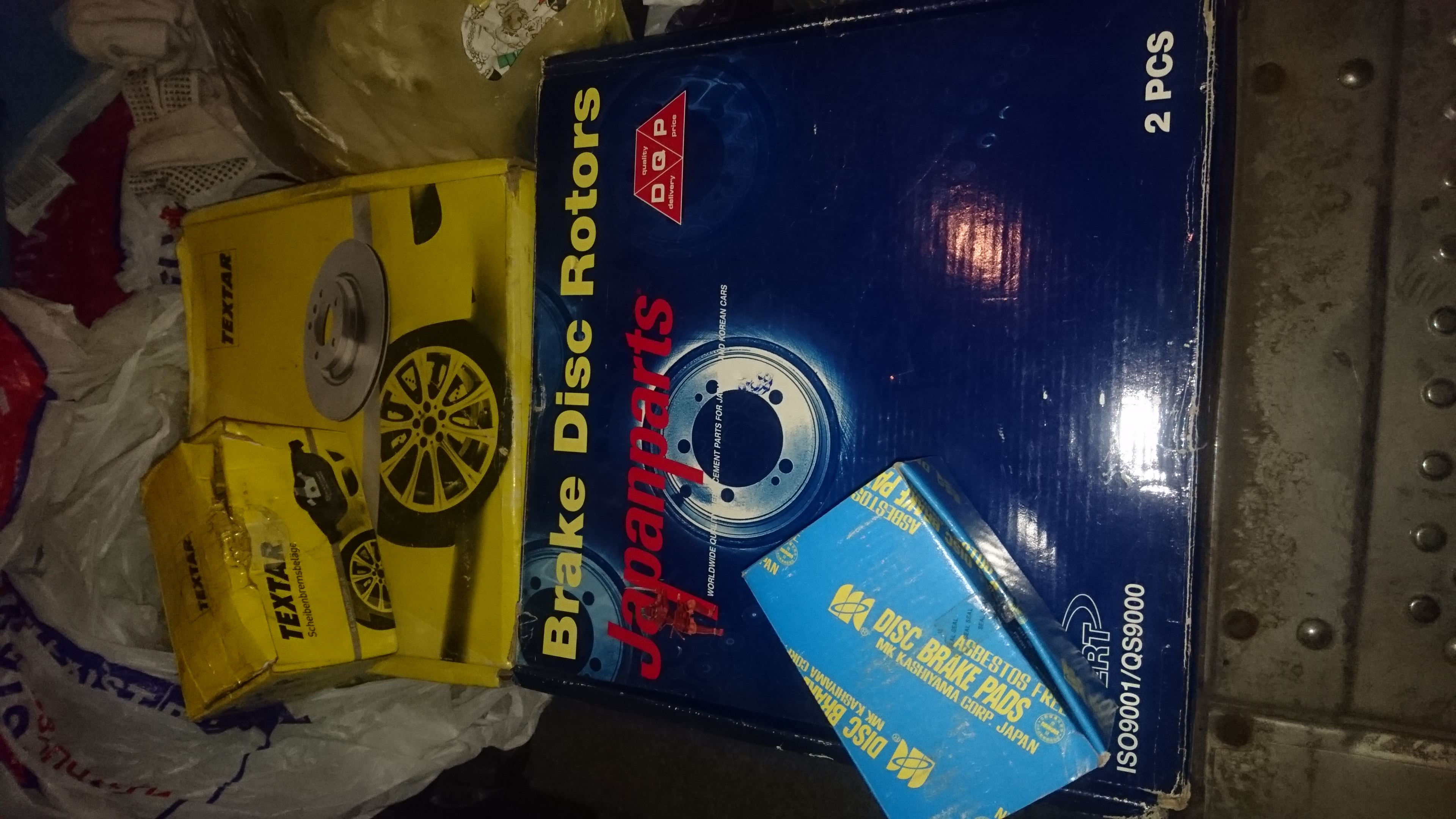

Но, что-то не давало покоя... Решил сделать всё и сразу :
Перед :
Диски текстар, колодки текстар
Зад:
Диски джапанпартс, колодки кашияма
Как-то так :*PARDON*:

Сообщение SmoAG »

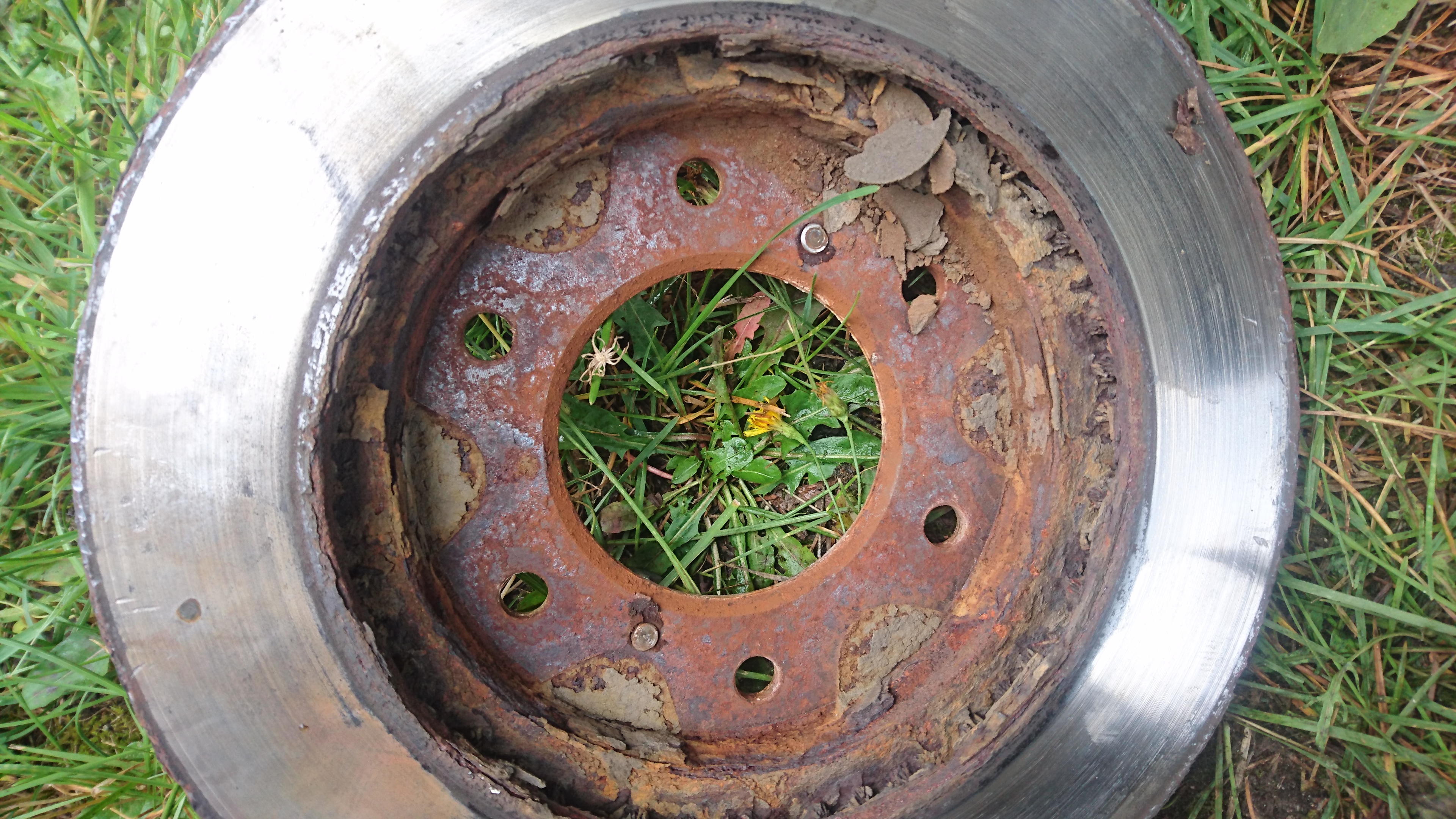

Да уж, и было пора поменять около 100 ткм назад, пипец у вас в питере корозия прет, суппорта и те откородировали дай боже.

Сообщение Стёпка »
Да, возможно. Но были другие, более важные, дела по машине. Да и суппорта были обслужены и никакого дискомфорта не доставляли.
