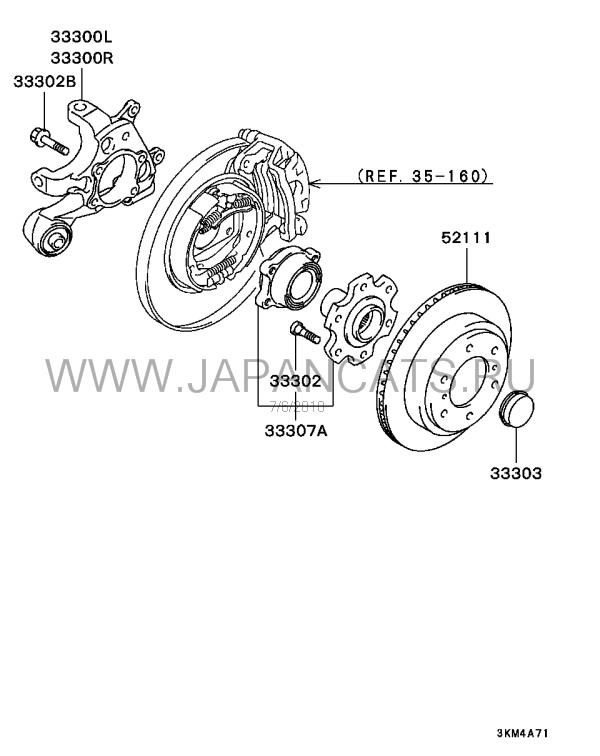

Ramil писал(а):Затем винтик крепления диска к ступице(там где шпильки колёс). Вот тут скорее всего прийдётся поиметься! Накрай высверлить! Удачи!
А я у себя винтика не обнаружил и заломыша вроде нет да и тут тоже нет упоминания о винтиках :*DONT_KNOW*:

DenVer писал(а):да и тут тоже нет упоминания о винтиках
Винтик мелочь! Я на П2 искал датчик уровня масла, все магазины объездил- продованы в один голос "нет такого датчика ни в твоей, ни в какой-то другой П2". Снял датчик, привёз, по номерку не бъёться. Пришлось кулибину отдать авто, он там долго замыкал-размыкал, но проблему решил. А датчик только как заглушку оставили.
Я новые диски и оригинал и ДБА брал, везде под винтик отверстие имеется, да и ступиц всяких уйму перелопатил-отверстие с резьбой есть! Ищите лучше, да и машины у нас одногодки!
