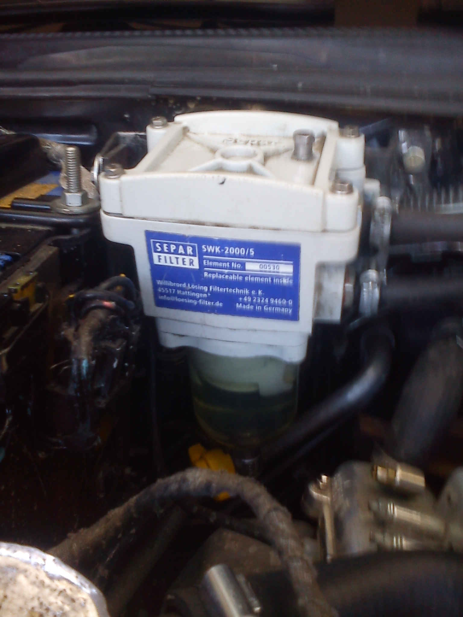

Как я понял из всего перечитанного, сепар 2000/5 нужно ставить на наше чудо? а вот штуцера и шланги где брать, по автомагазинам? и где лучше установку делать, или там самому можно все прикрутить?
конечно есть желание с первого дня следить за машиной.
как говорил мой дед!
Водители делятся на две категории: летчики и механики. :Alvarin_02:
Сообщения: 57490
Поблагодарили: 4803 раза
Re: Опыт установки сепаратора топлива для дизельного NMPS
Шланги в магазине. Штуцера есть у продавцов самих сепаров.
Сепар с подогревом, может быть и не нужен, а вот с датчиком воды будет самое оно.
Можно подключить в параллель к штатному датчику и будет шикарно. :)

К сожалению фото нет. Опишу, может поймете. Беру пищевую жесть (банка от детского питания) вымеряю и делаю по диаметру (на штатный фильтр и на СЕПАР сделано) кожух,так чтобы плотно заходил и не надо было дополнительно крепить. На кожух наношу слой термостойкого эл. изоляционного материала. (у меня применена лакоткань-старинные запасы) В нижней части кожуха закрепляю (прямо к корпусу, аллюминиевой заклепкой диам.4мм.) конец нихромовой проволоки. Сопротивление нихрома ок.5 Ом. равномерно наматываю нихром на кожух и вверху закрепляю на двойной эл. разьем под винт. Верхняя часть это "+"а от корпуса кожуха "-". Ну и сверху нихрома также накладываю лакоткань,столько, сколько позволят габариты устройства. Для штатного фильтра много не получится,там ограничивается кронштейном. А на СЕПАРе можно крутить много. Это для термоизоляции. Кроме всего прочего СЕПАР расположил рядом с правым(по ходу) АКБ.
Что не поняли,спрашивайте. На фото СЕПАР без обогрева. Так же проложил свои медные трубы для соляры. Вдоль труб уложил ленту обогрева и все это засунул в дюритовый рукав. Вход и выход трубоповодов из дюрита засиликонил. Обогрев включаю в салоне. Под капотом установлена релюшка и предохранители один общий и по одному на каждый обьект обогрева. Общая нагрузка ок. 20А.

У меня стоит separ 2000/5 (с фильтром на 30 мкр) без подогрева (о чём немного пожалел когда ДТ в нем прихватило) кто то ставит Dahl 65 (фильтра у них чуть ли не с 2 мкр начинаются, но нужно уточнить), Сепар сам по себе большой и требует больше места для установки чем тот же дахл. Как говориться на вкус и цвет.

Мне больше Сепар наравится. чисто визуально. в нем муть видна. буду себе такой ставить.

У "сепаратора" две важные функции. Это отделение воды от топлива и визуализация вредоносных включений в топливо. Этим 2 параметрам соответствует только СЕПАР. Мощный сантехнический кран для слива и большая толстая прозрачная колба отстойника. Данный девайс хорош когда им удобно пользоваться. Его ставят не для мебели. Для понимания стоит глянуть на сливной кран у моделей отличных от СЕПАРа и представить как Вы будете сливать грязь, стоя на обочине, особенно такой как сегодня в ближнем и дальнем замкадье... :)
