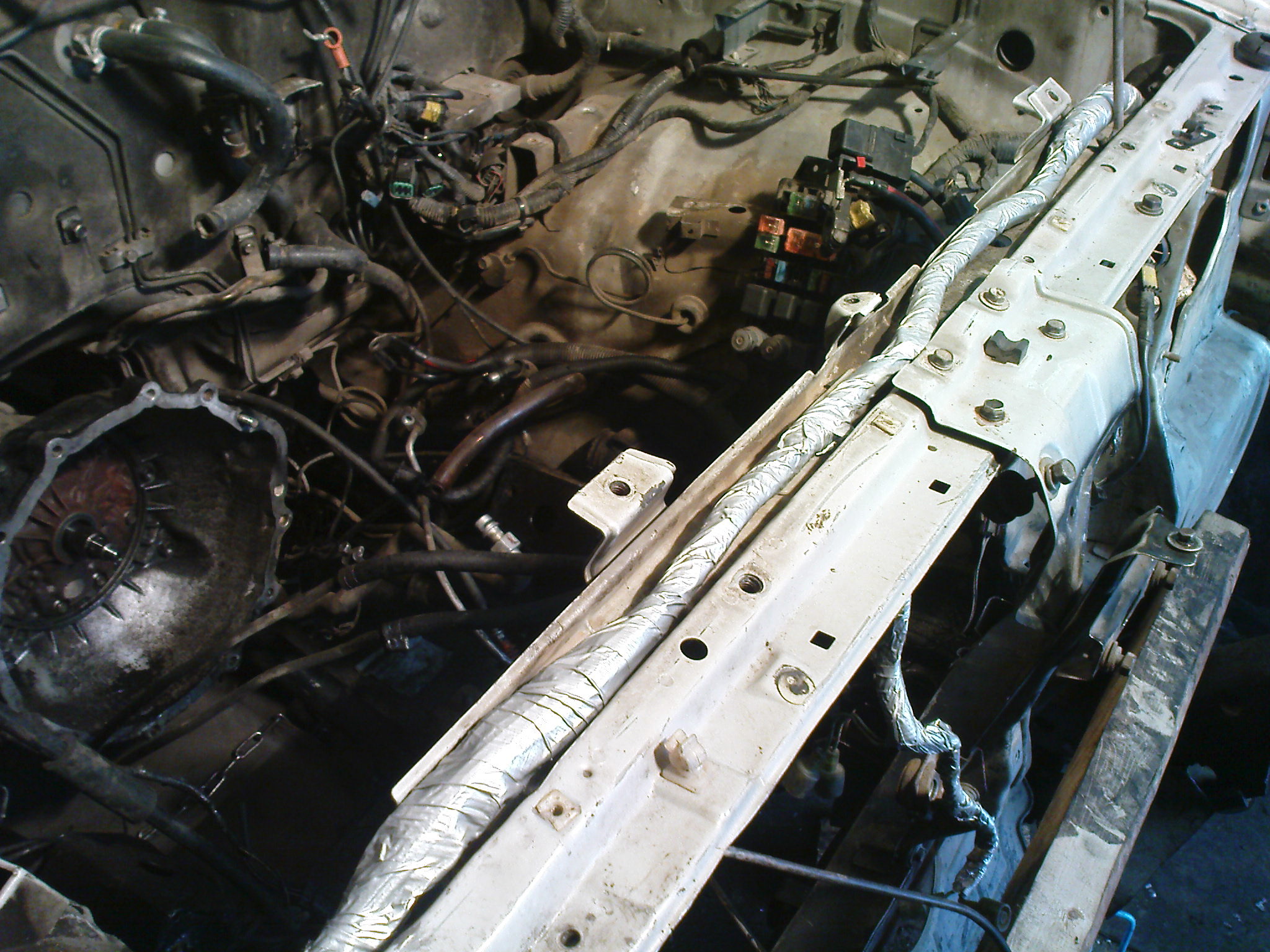

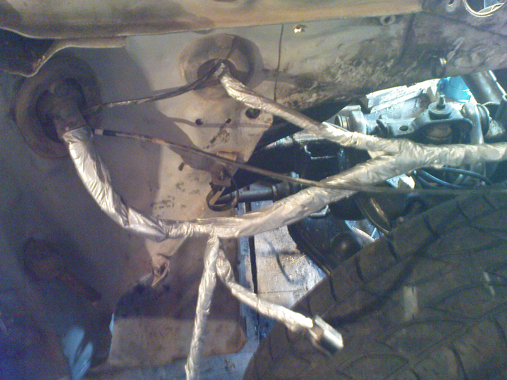

с Тимохи тормозные трубки в термоусадке, проводку за фигачить в армированный скотч

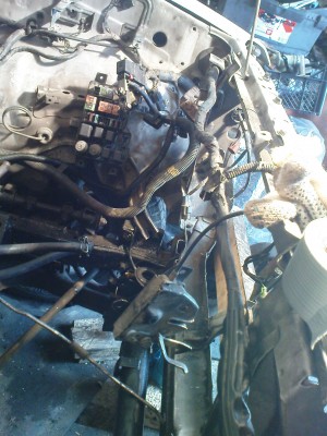

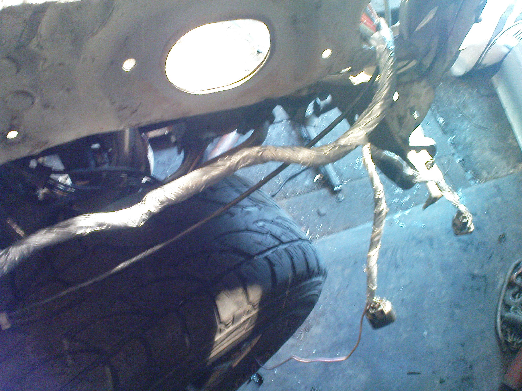

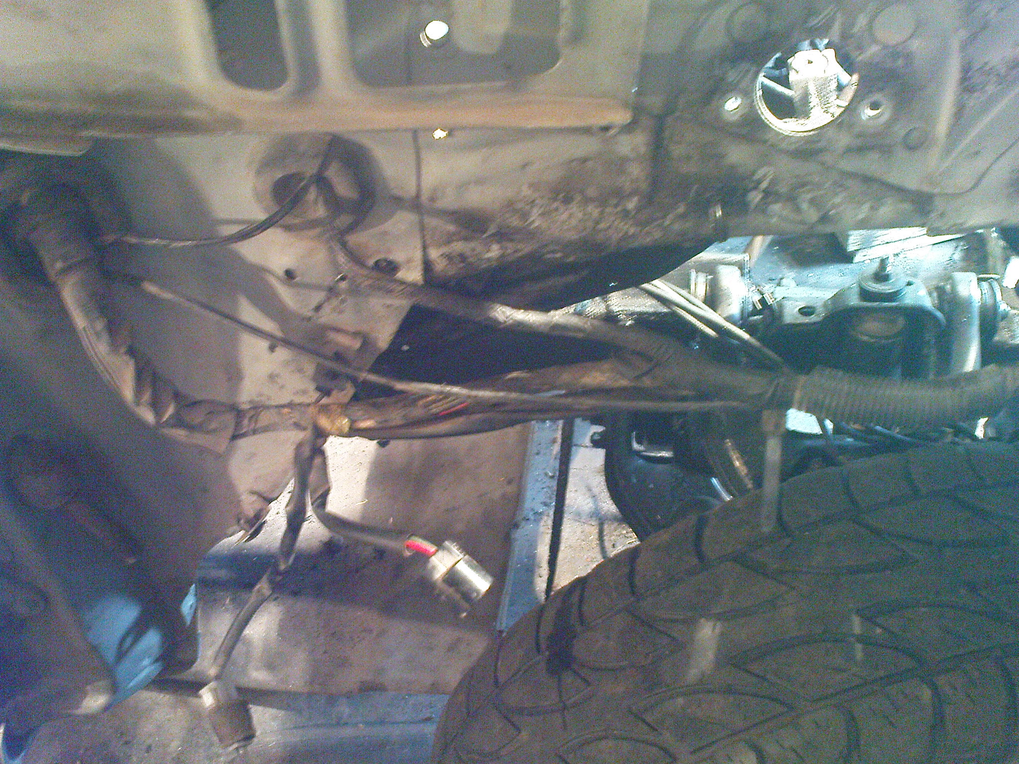

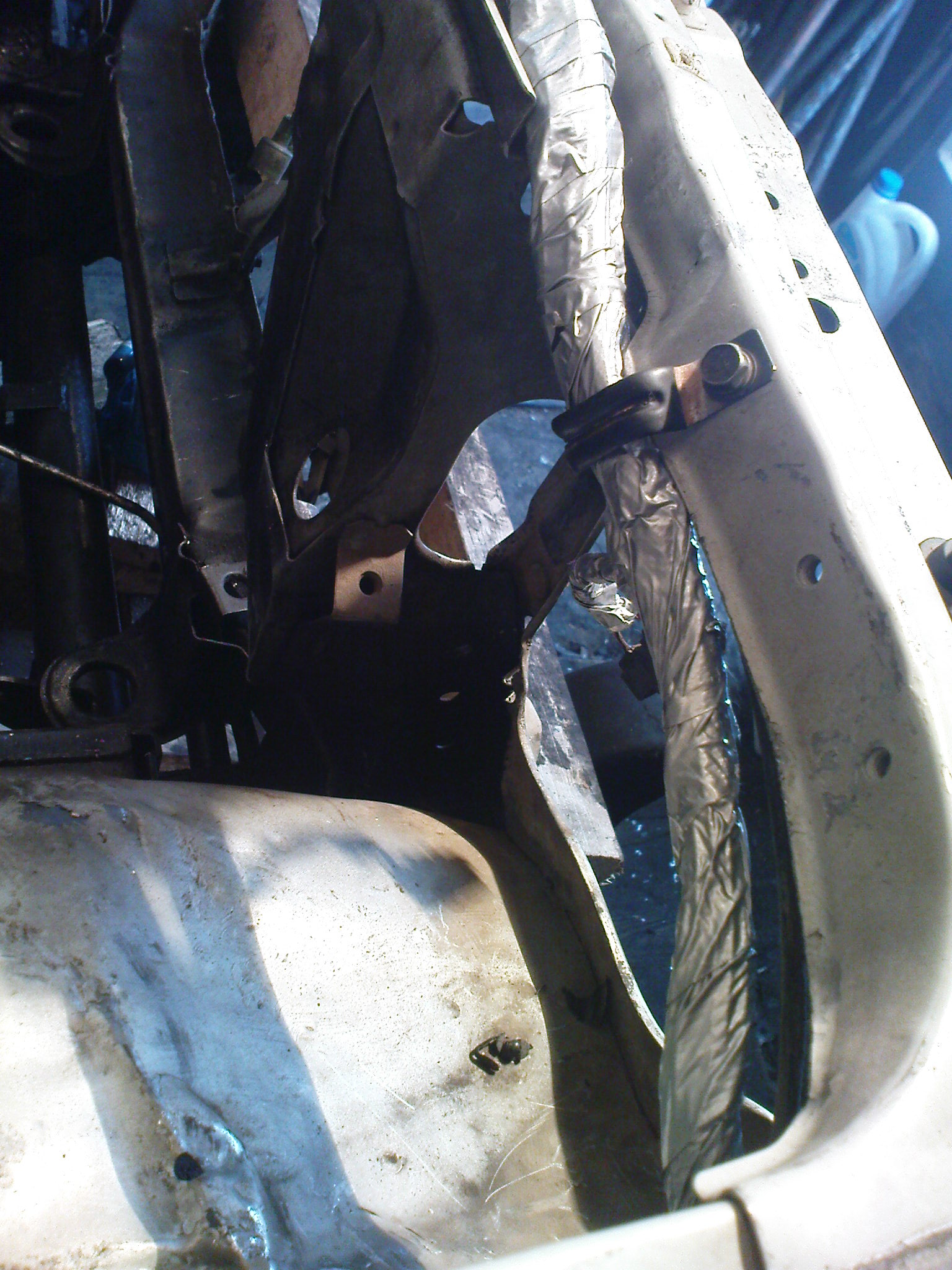

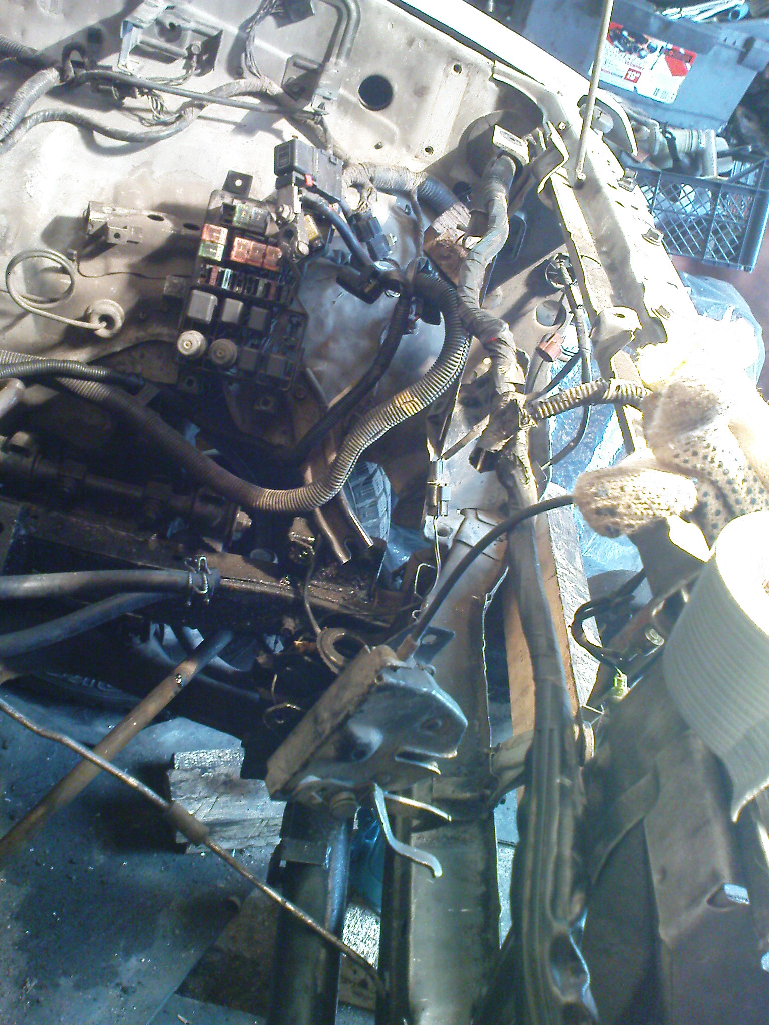

сегодня полдня ездил по магазинам, покупал герметики, растворители, краску термостойкую, армированный скотч, и т.д. смотрел виброизоляцию, короче занимался шопингом ::-): , затягивает ::-[:
По примеру Тимохи, попробовал скотчем завернуть проводку, получается здорово и эстетично смотрится, преимуществ масса от отсутствия соплей в проводке до получения кучи положительных эмоций от процесса, рекомендую :*THUMBS UP*:

::-D: Шопинг - это всегда приятно, когда покупаешь и представляешь, что эта куча новых деталек будет стоять на твоем авто ::-P:

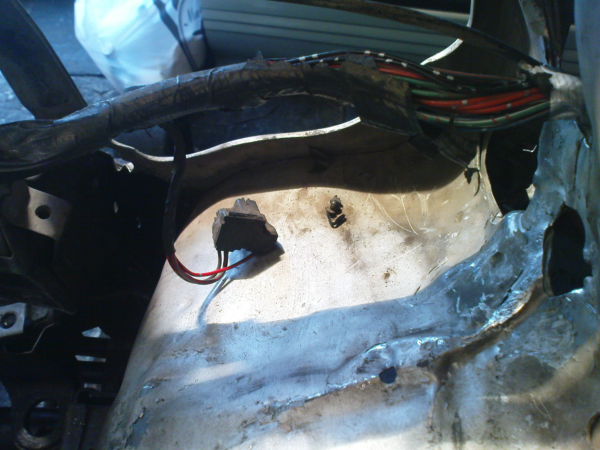

Мишаня из Обнинска писал(а):а зачем проводку в скотч заматывать?
а чтобы такой порнухи не было

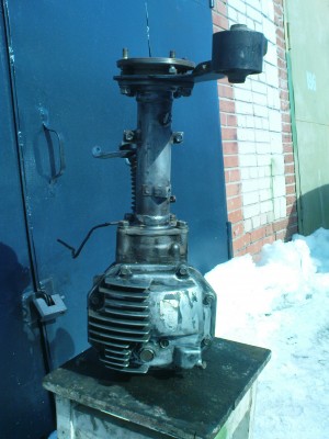

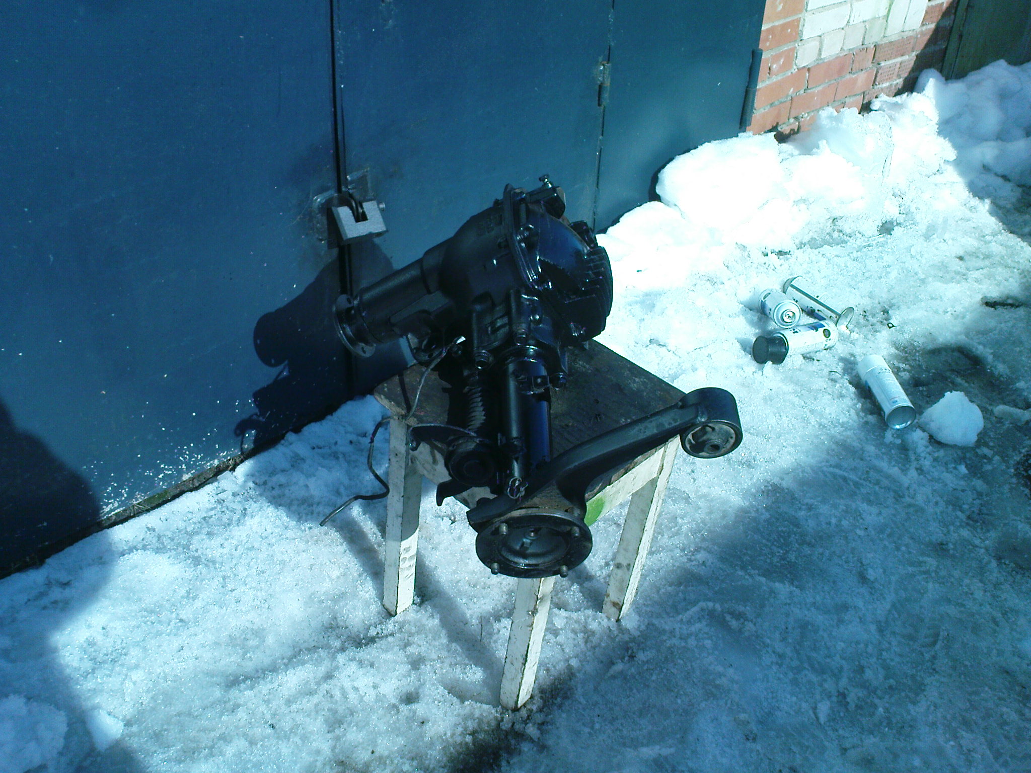

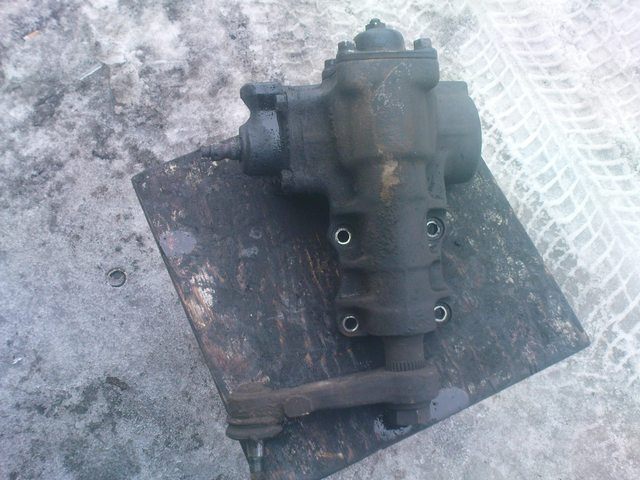

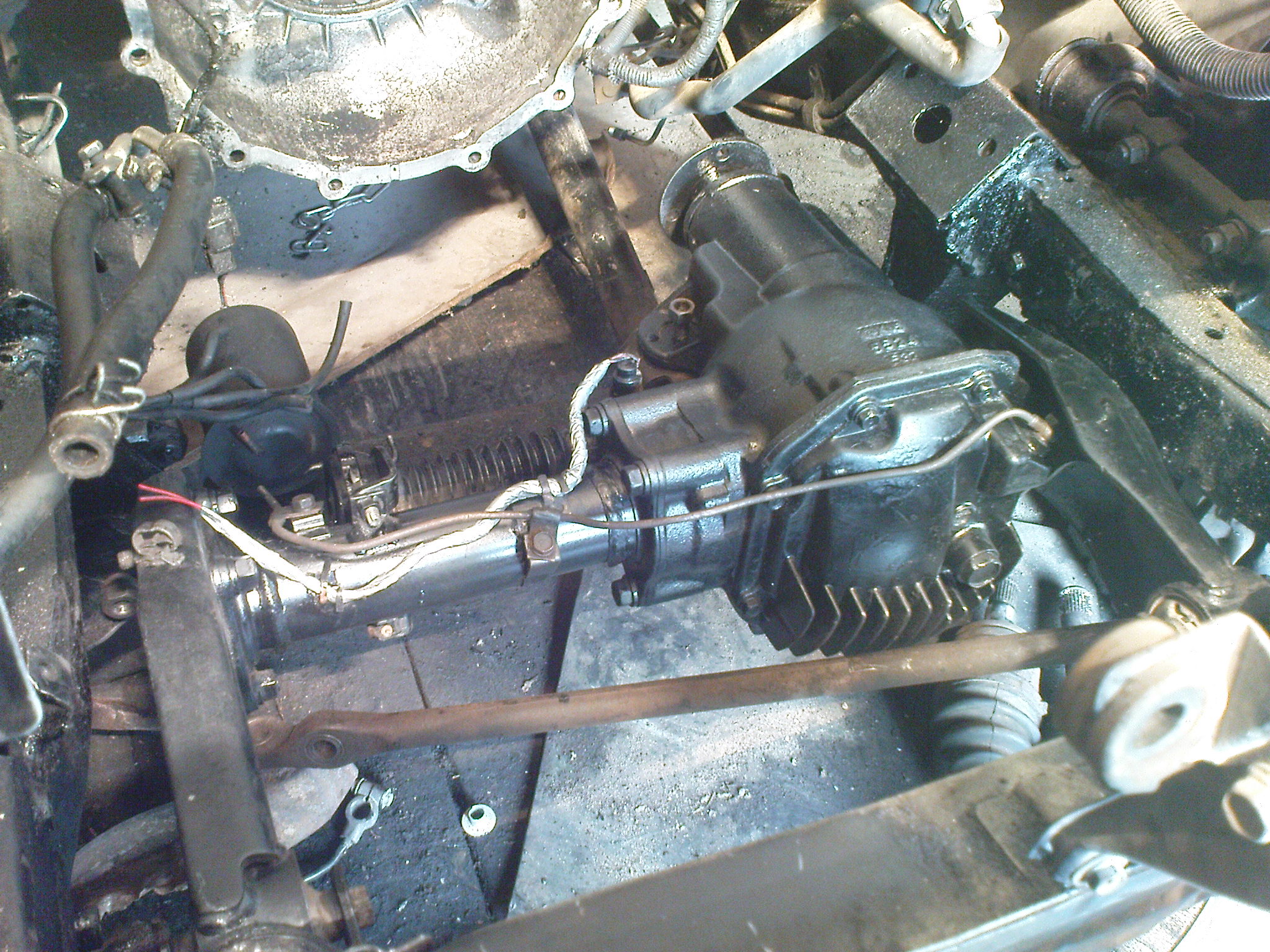

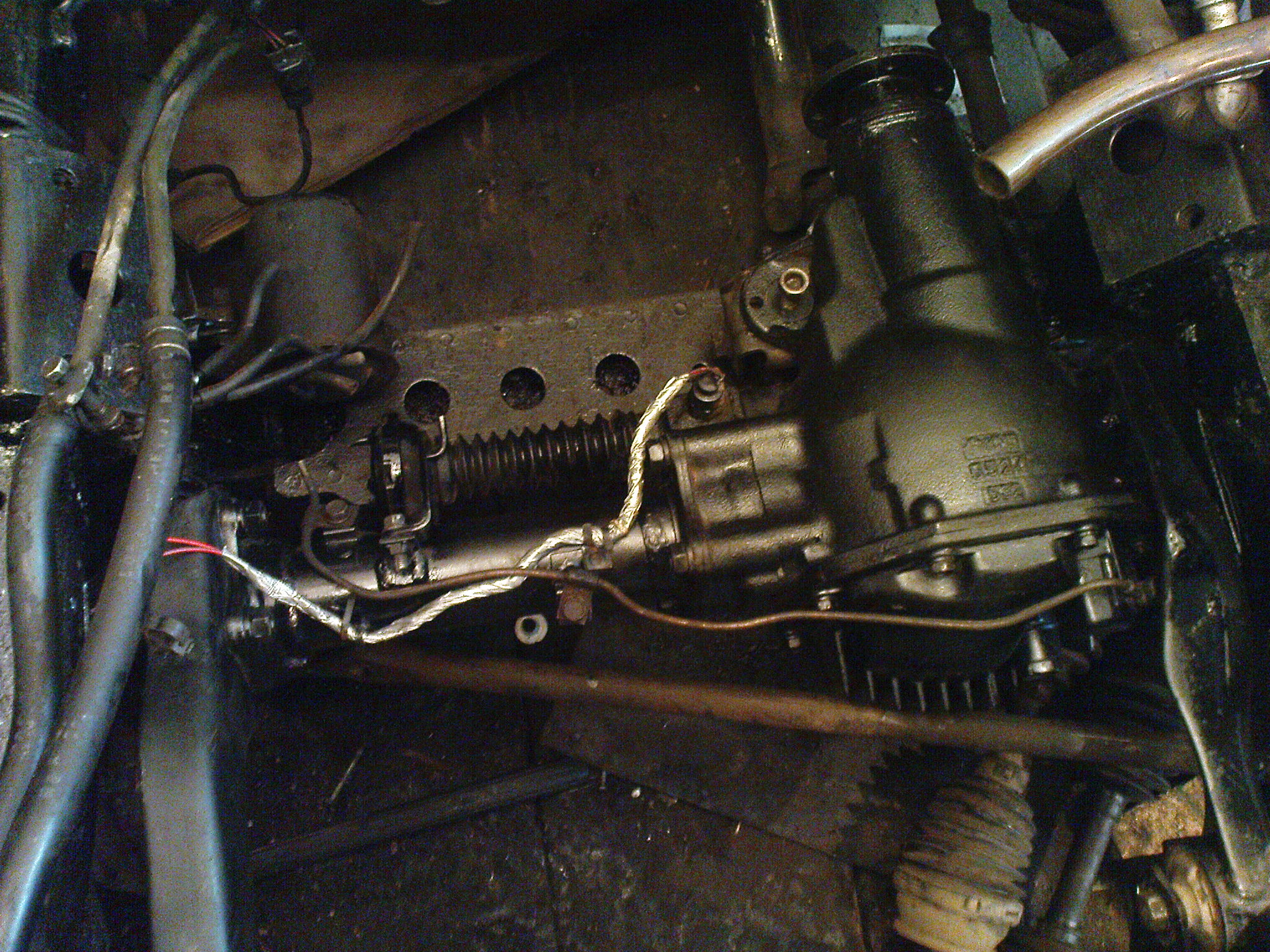

Папа пока занимался жестянкой и вырезкой лобового стекла, я собрал передний редуктор, отскоблил от грязи, покрасил, вкорячил, заменил рулевые наконечники, поставил CTR, завтра буду собирать переднюю подвеску и рулевку.

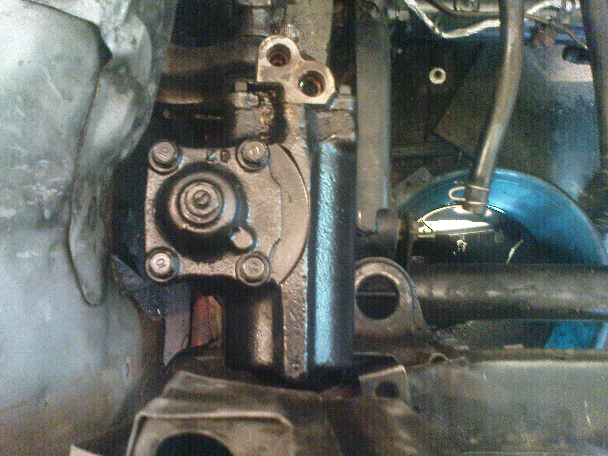

Приятно - редуктор как новый свиду, Продолжение? ::-):

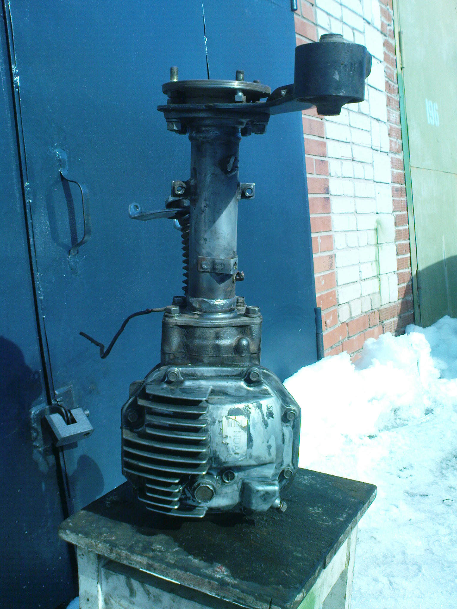

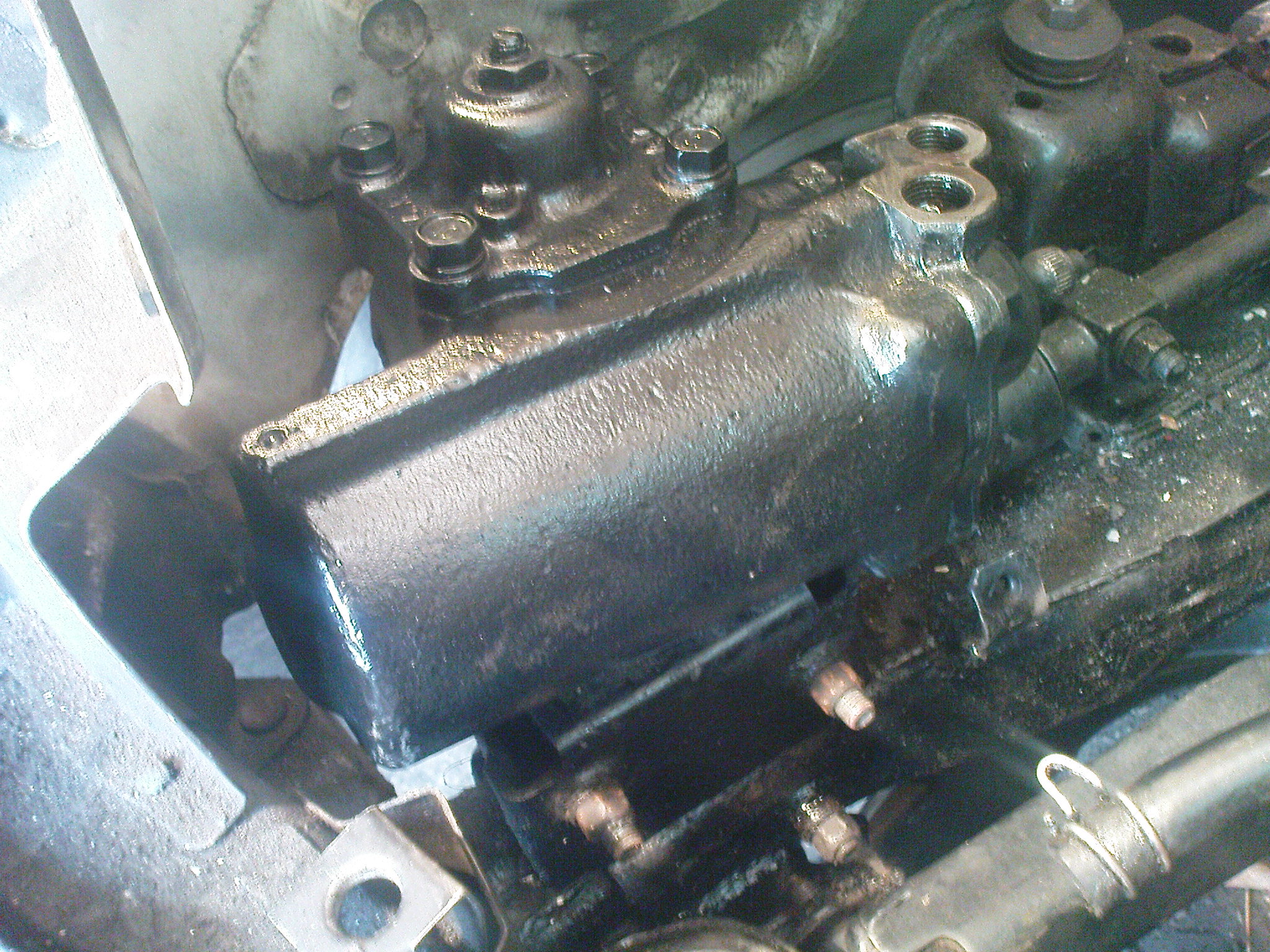

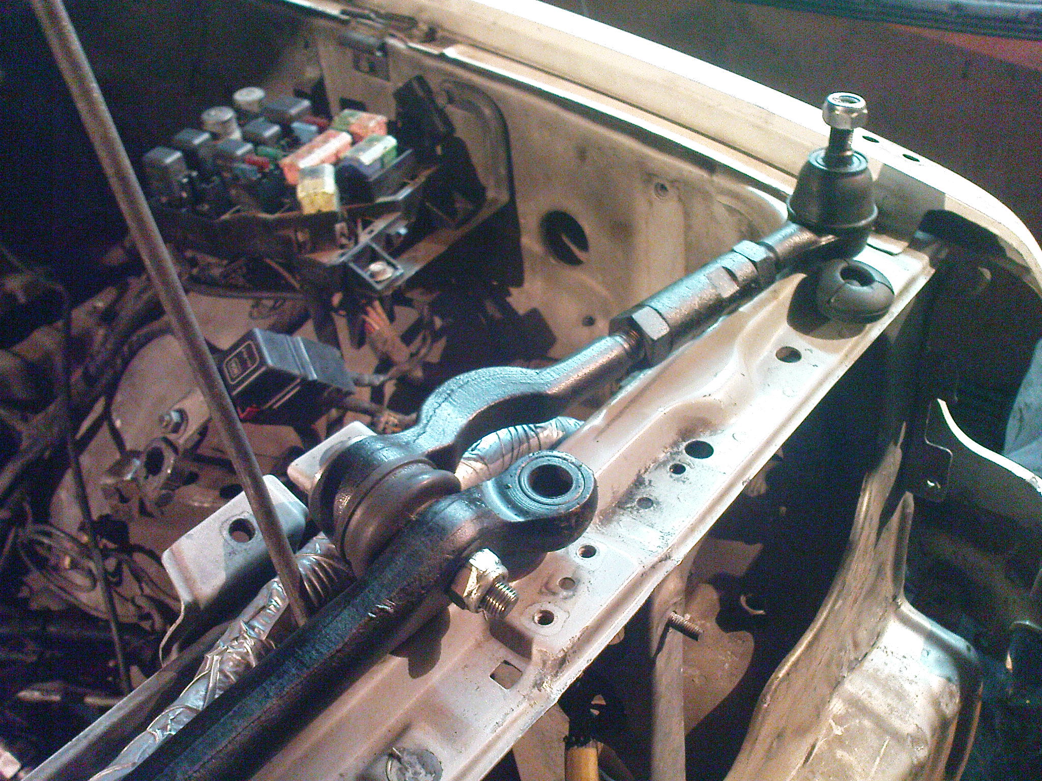

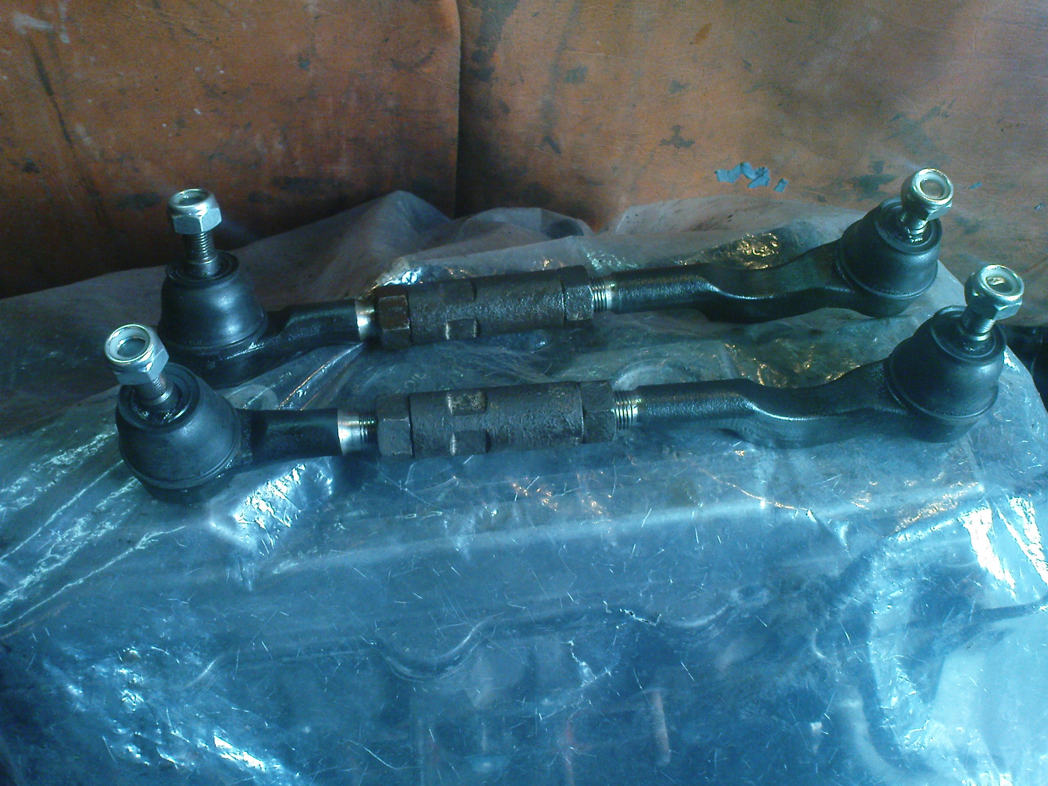

очередь дошла до рулевого редуктора, ободрал, обезжирил, покрасил, также под замес попала рулевая трапеция, все выше перечисленное поставил в машин. Вырезали стекло лобовое, начинает заепывать моторный отсек, правый угол где фара не хочет садится на место (1 см вниз.) - наверно поменяю правый брызговик с правой частью телика, заепал он меня :]:-O:

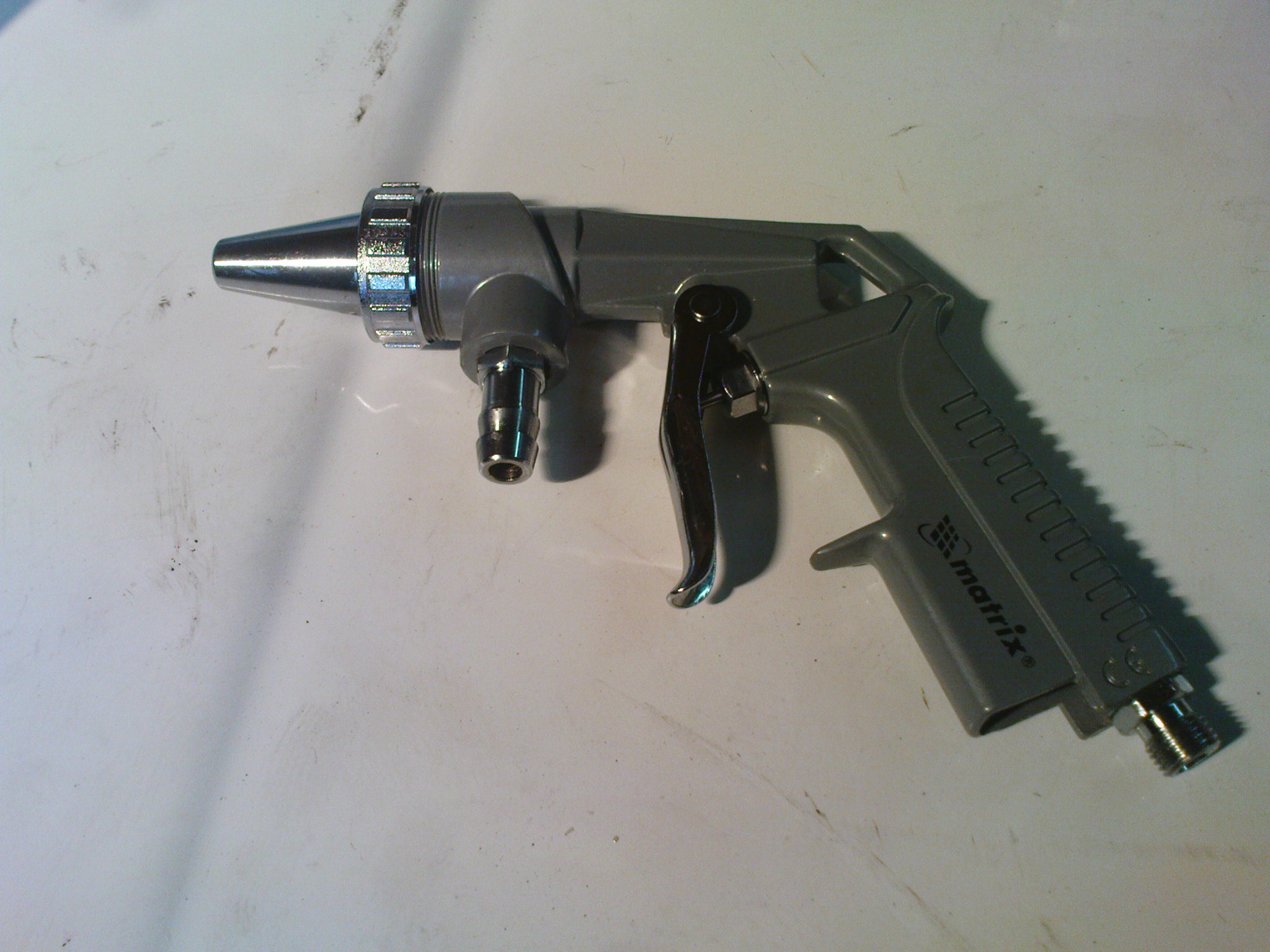

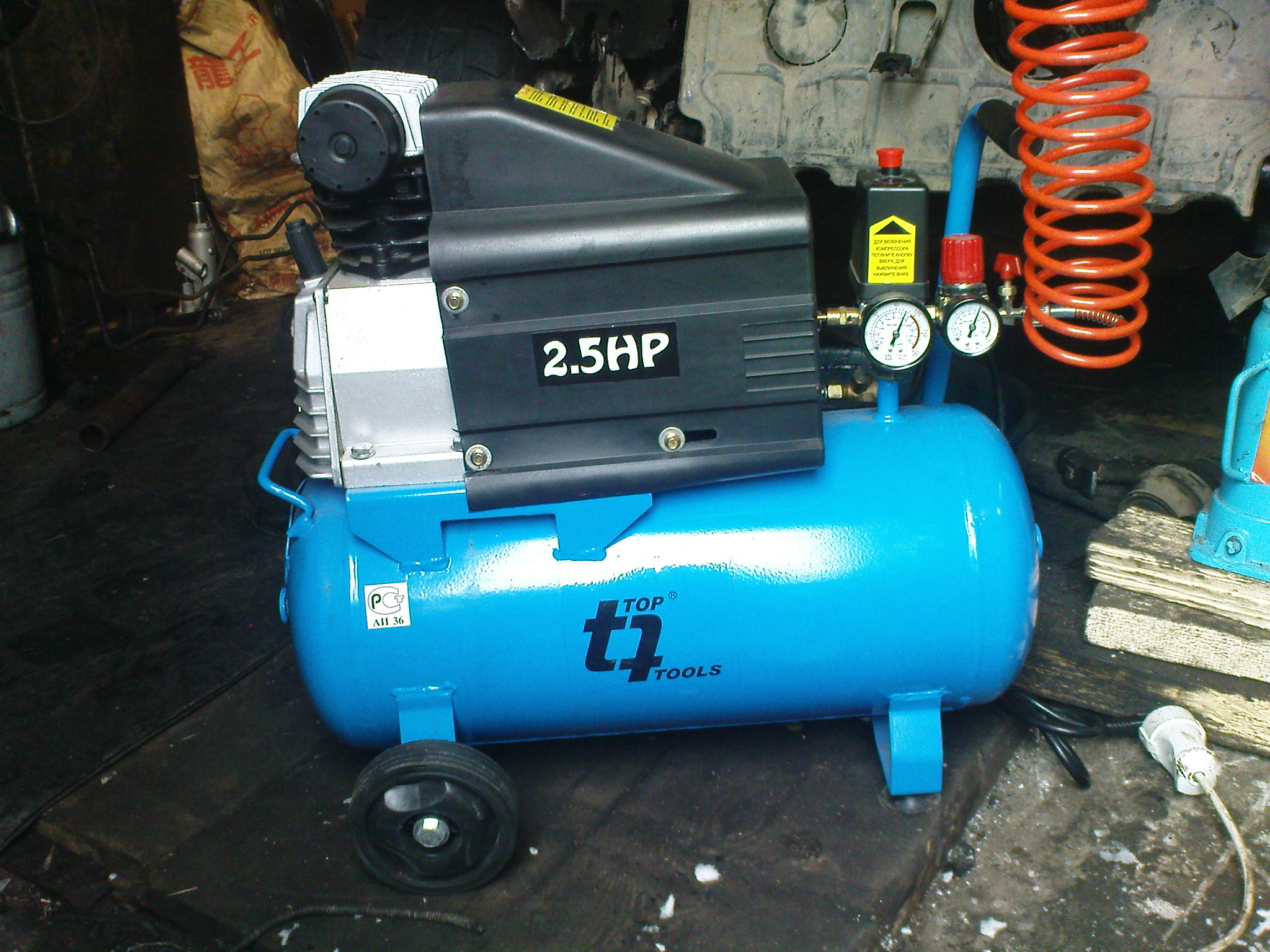

Сегодня стал счастливым обладателем компрессора :*YAHOO*: Супруге подарил цветочков :*FlowersKiss*: , чтобы не ругалась, прокатило, короче все довольны :*JOKINGLY*:
Также купил шланги, БРС, пескоструйный пистолет, продувочник, пистолет для подкачки.
Вот собственно и компрессор производительность 269 л/мин., 1,8 кВт, раб.давление 8,0 атм, ресивер 24 л., вес 29 г.

А можно про пескоструй поподробнее?
pajero2. 3.5л
Neo23
Сообщения: 3492
Зарегистрирован: 01 авг 2007, 16:26
Двигатель:: Diesel
Откуда: Россия, Ижевск
Поблагодарили: 15 раз
Re: ВЛИВАЮСЬ ЗАНОВО!!! Восстановление жипа
Сообщение Neo23 »
Мишаня из Обнинска
пескосруйник самый простой пока взял, попробую, что за хрень, в комплекте есть шланг, его цепляешь к пистолету и в емкость с песком.
