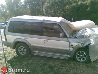

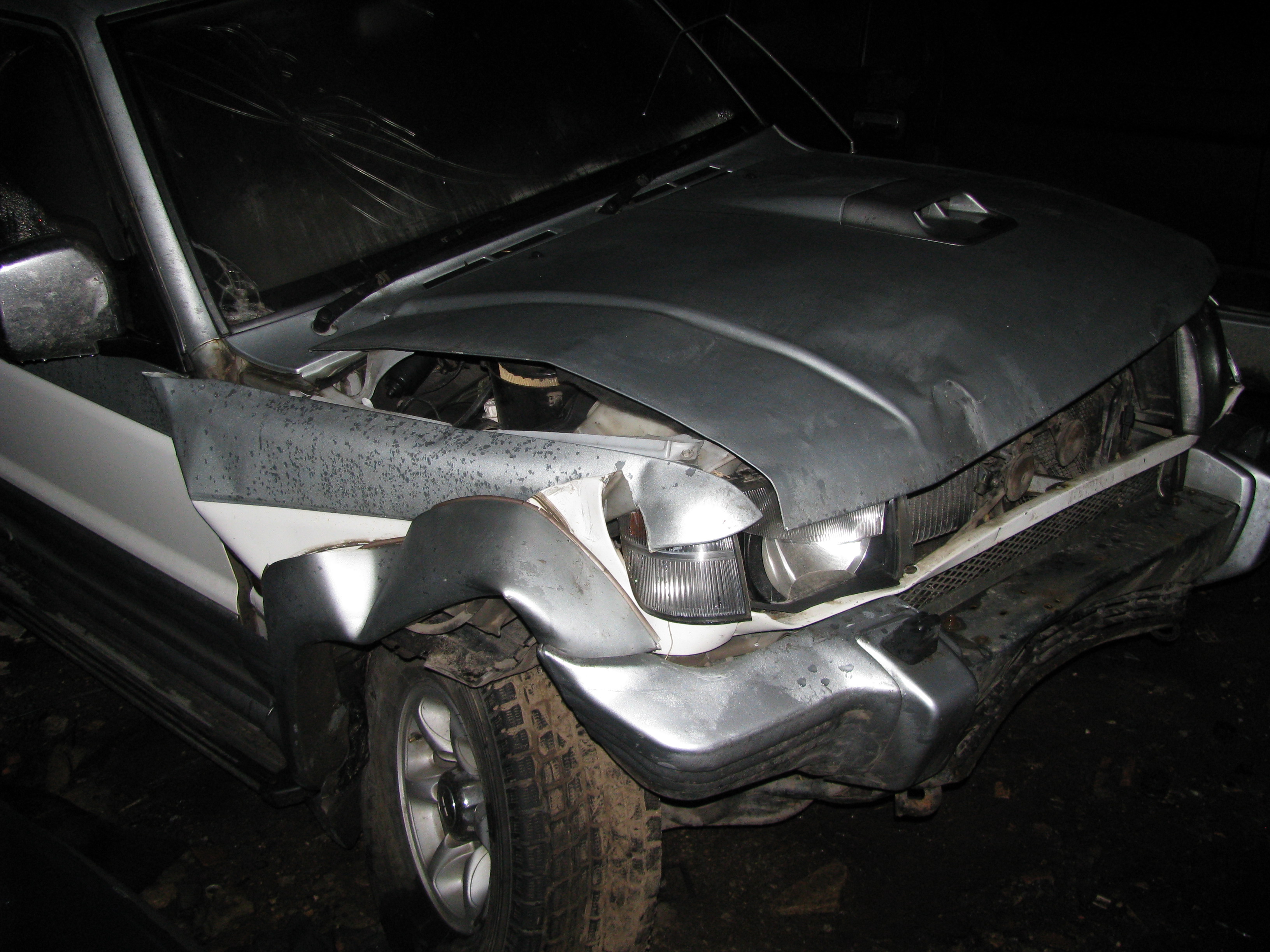

Всем привет!
Приобрел для себя красавца япошку 96 г., V46, 4М40, АКПП, 4,9, длинный, люк, 2 кондюка, 2 печки, климатика, подогрев лягухи, салон велюр, перед. сидухи с микролифтом, зад. сидухи раскладываются в 50*50, задн. форточки с подогревом, эл. стеклопод., эл. зеркала с автосклад.
Буду восстанавливать.
План мероприятий для себя уже составил:
Разобрать машину полностью
1. Заменить по кузову: крышу, переднюю панель, правый брызговик, левый частично, капот, передние крылья, передний бамепер, фары и т.д. по морде
2. Достать раму, поставить на стапель - выправить
3. С двигателем пока не понятно, нет масла в нем и смещен относительно продольной оси авто против часовой стрелки, сорвало с подушек. Чуток крутанул стартером, вроде крутиться. Турбина почему то заклинена ::-(:
При сборке буду вкатывать мосты 4,875 с пневмоблоком, делать бодик не ленейку.
По ходу процесса буду выкладывать фотки.

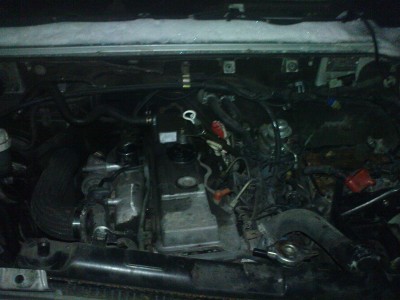

хочется оценить состояние движка, пробег 308 тыс.

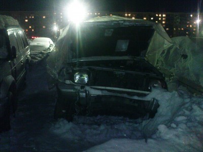

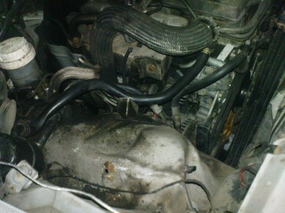

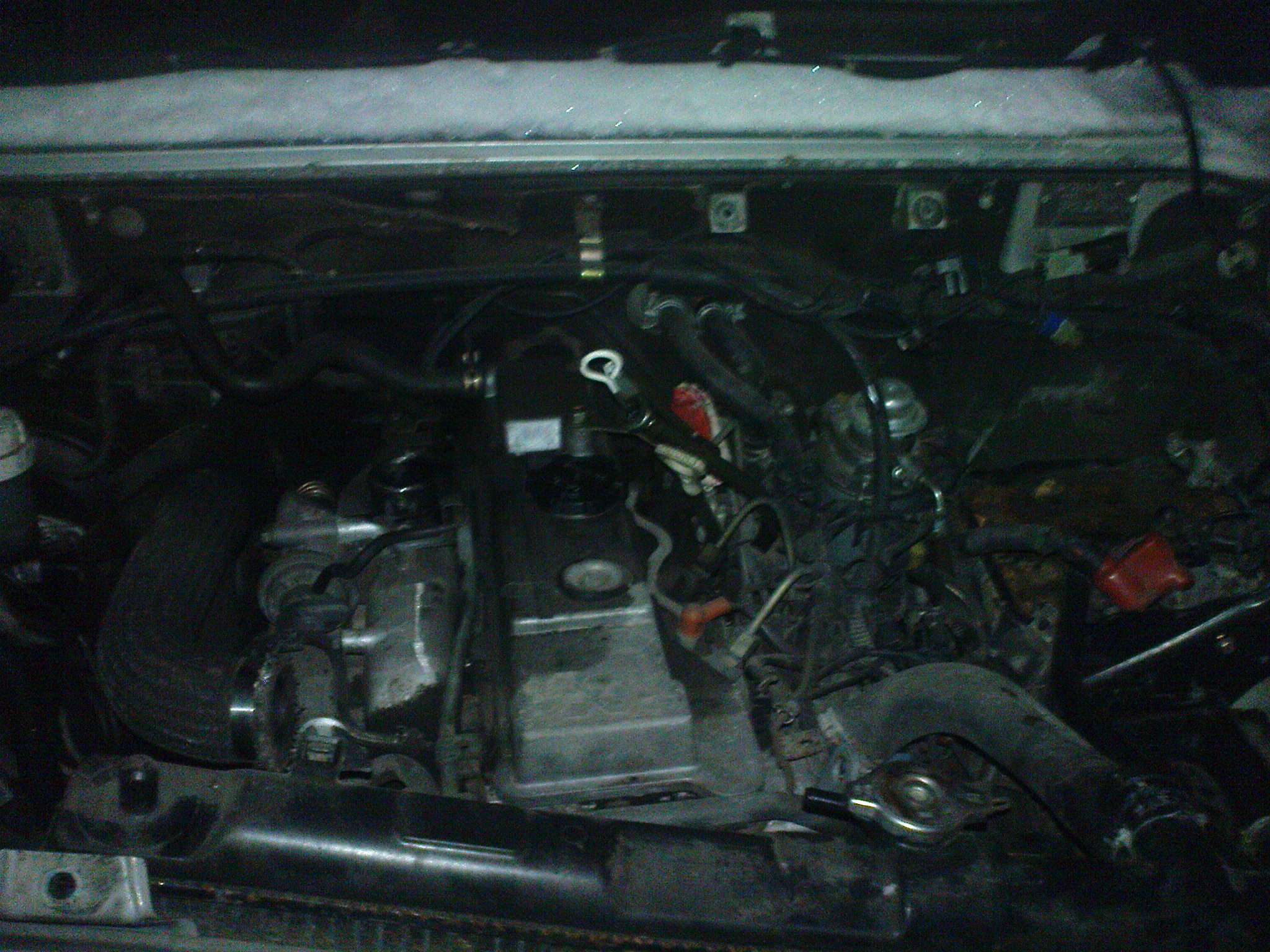

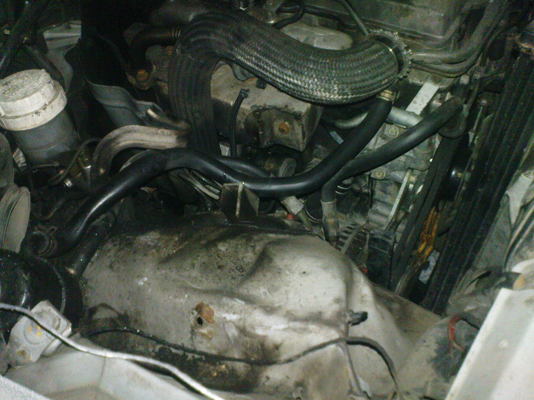

косяки
Смещен двигатель
Смещен двигатель
загнут правый брызговик

А интеркулер где ?
4LO&GO! Wrangler JLU Rubicon
Neo23
Сообщения: 3492
Зарегистрирован: 01 авг 2007, 16:26
Двигатель:: Diesel
Откуда: Россия, Ижевск
Поблагодарили: 15 раз
Re: ВЛИВАЮСЬ ЗАНОВО!!!
Сообщение Neo23 »
снял в первую очередь, хотел радиатор достать, не получилось, радиатор зажат между передней панелью и вентилятором
