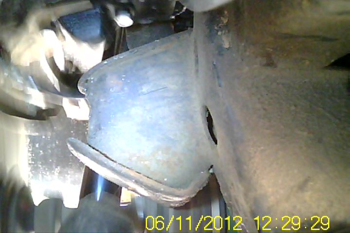

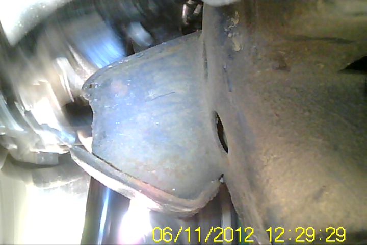

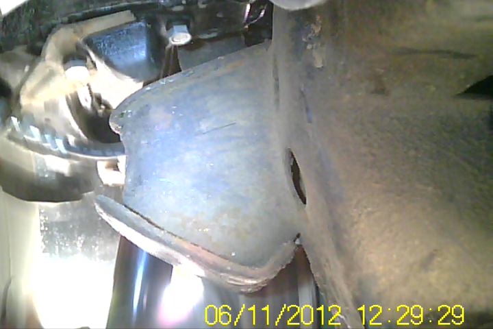

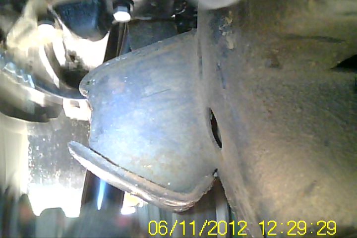

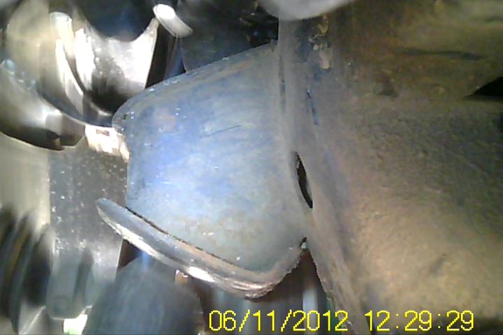

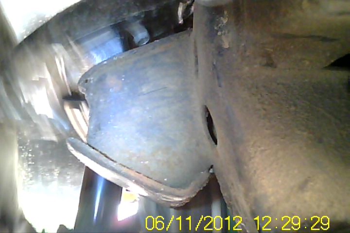

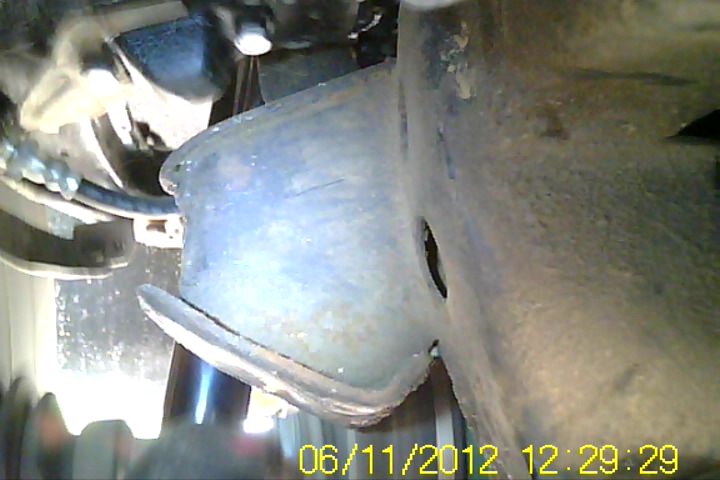

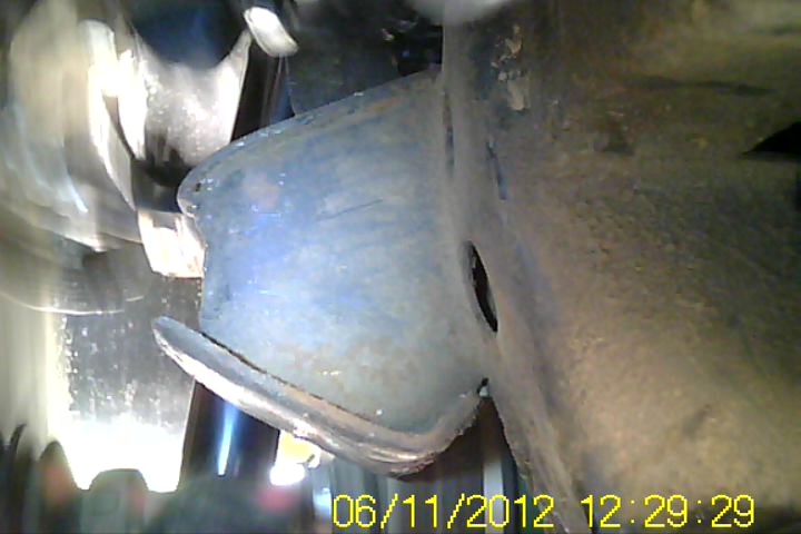

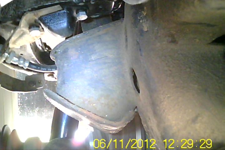

Разложил покадрово один из самых мощных ударов из второго видео, вот что получилось. Быстрые однако процессы. Каждый кадр ~30 мс. Видно, как колесо (а за ним и вся машина) начинает падать в яму, потом яма кончается, и начинается отбой в нижний рычаг.

Чем больше сегодня ездил, тем больше нравилась такая настройка подвески. Чего я раньше ленился торсионы подтянуть? Не думал, что эти миллиметры так принципиальны. Сейчас сделал, наоборот, больше госта, примерно 25 мм.
