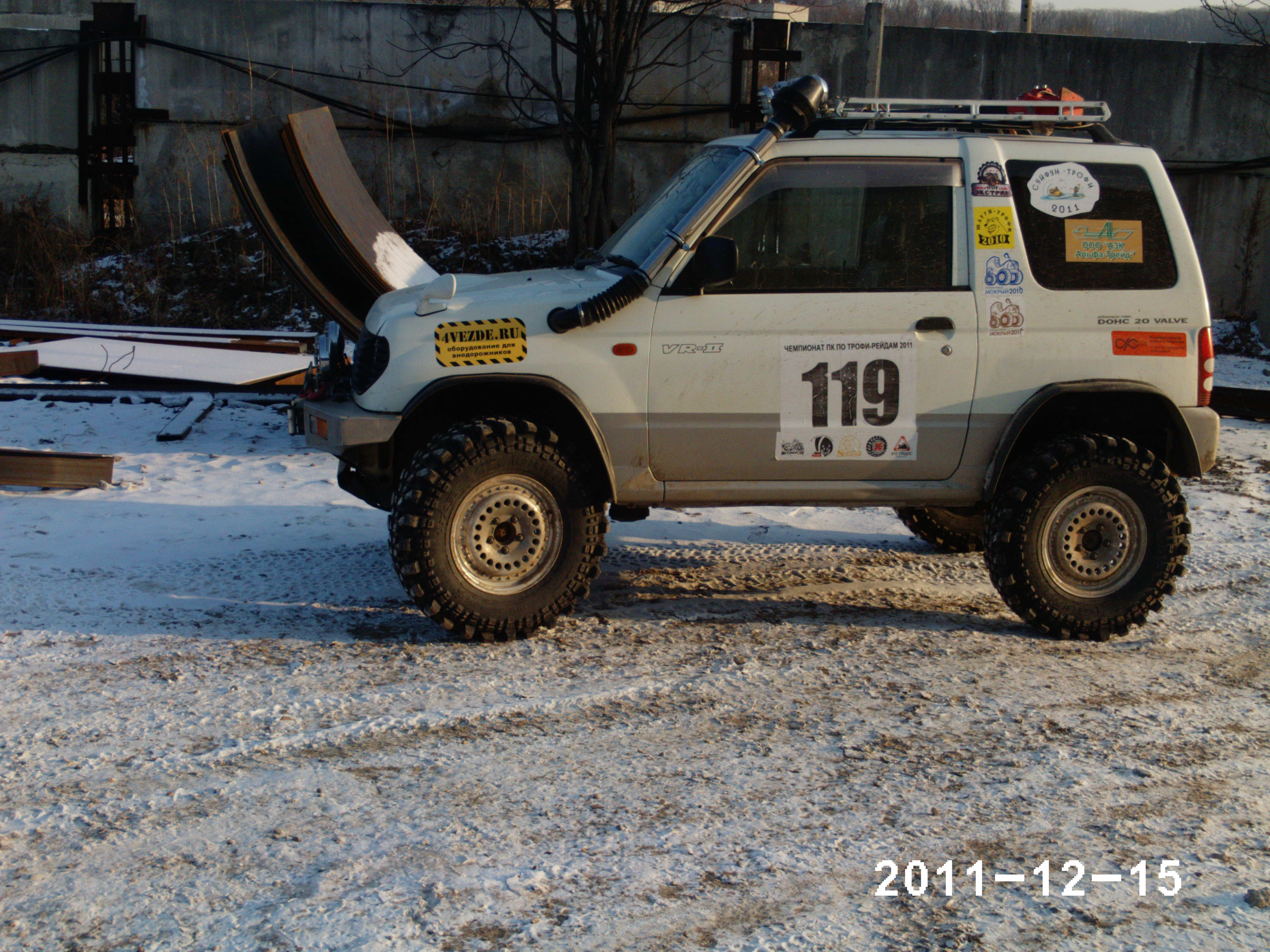

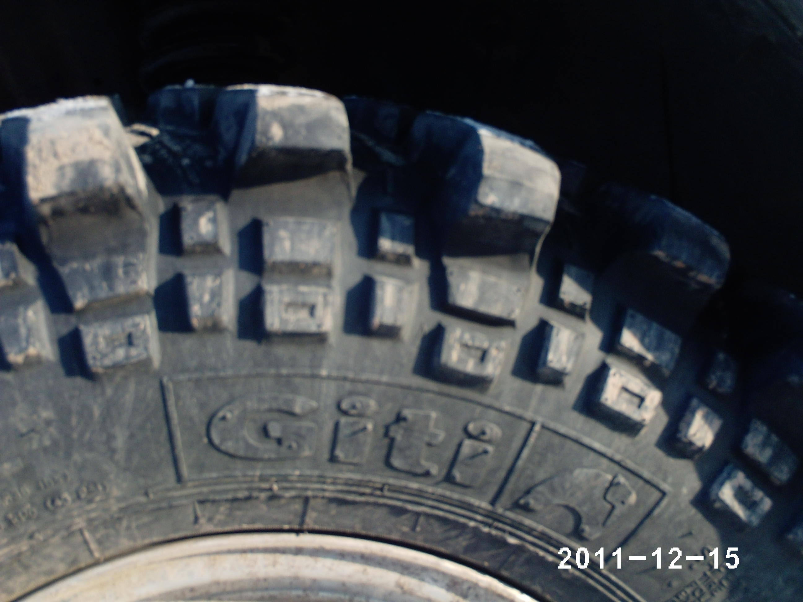

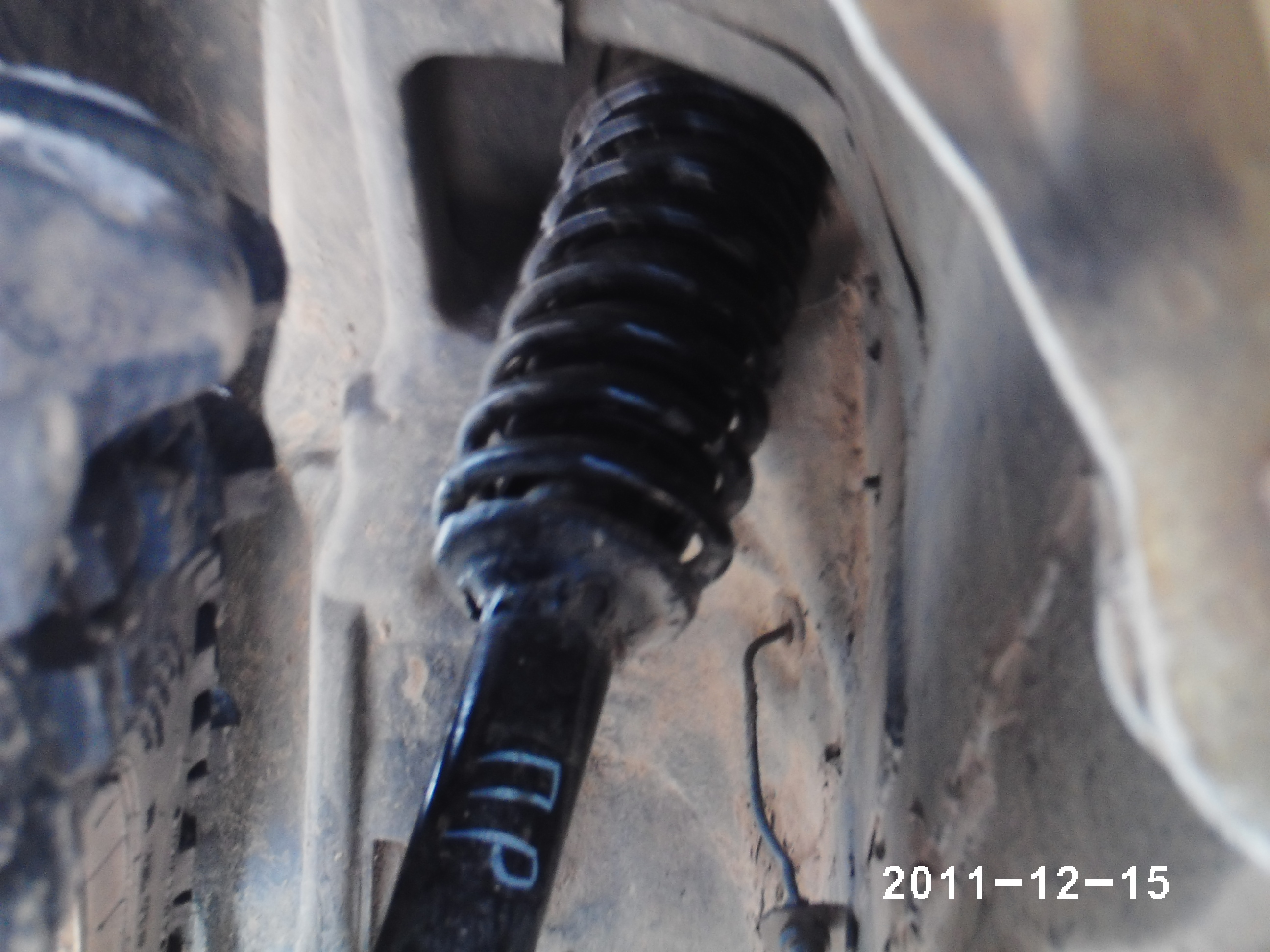

Базовая комплектация пыжика MINI ,в данный момент двигатель ,задний мост,редуктор джуниора ,задние пружины от маркушника черностоечного,аморты с какой машины не знаю,передние пружины с эскудо , стойки на картриджах, перед +75,зад +100 ,резина 31"х10,5" Китай под Сильвера,но неплохая ,

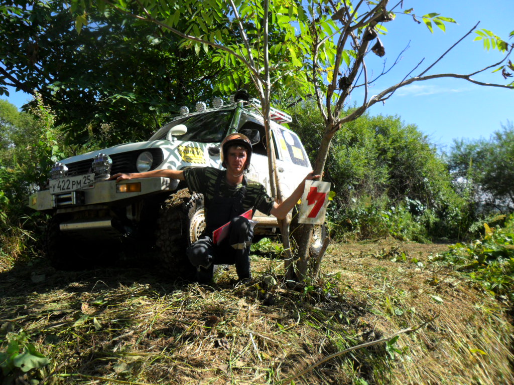

Пыжик.

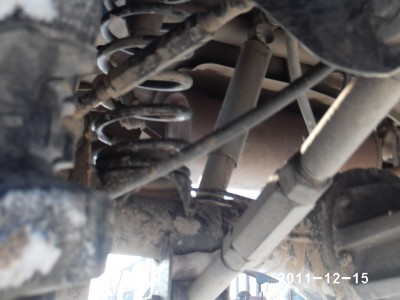

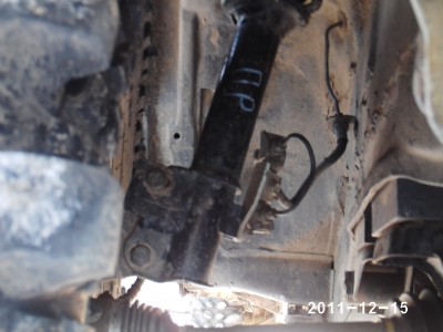

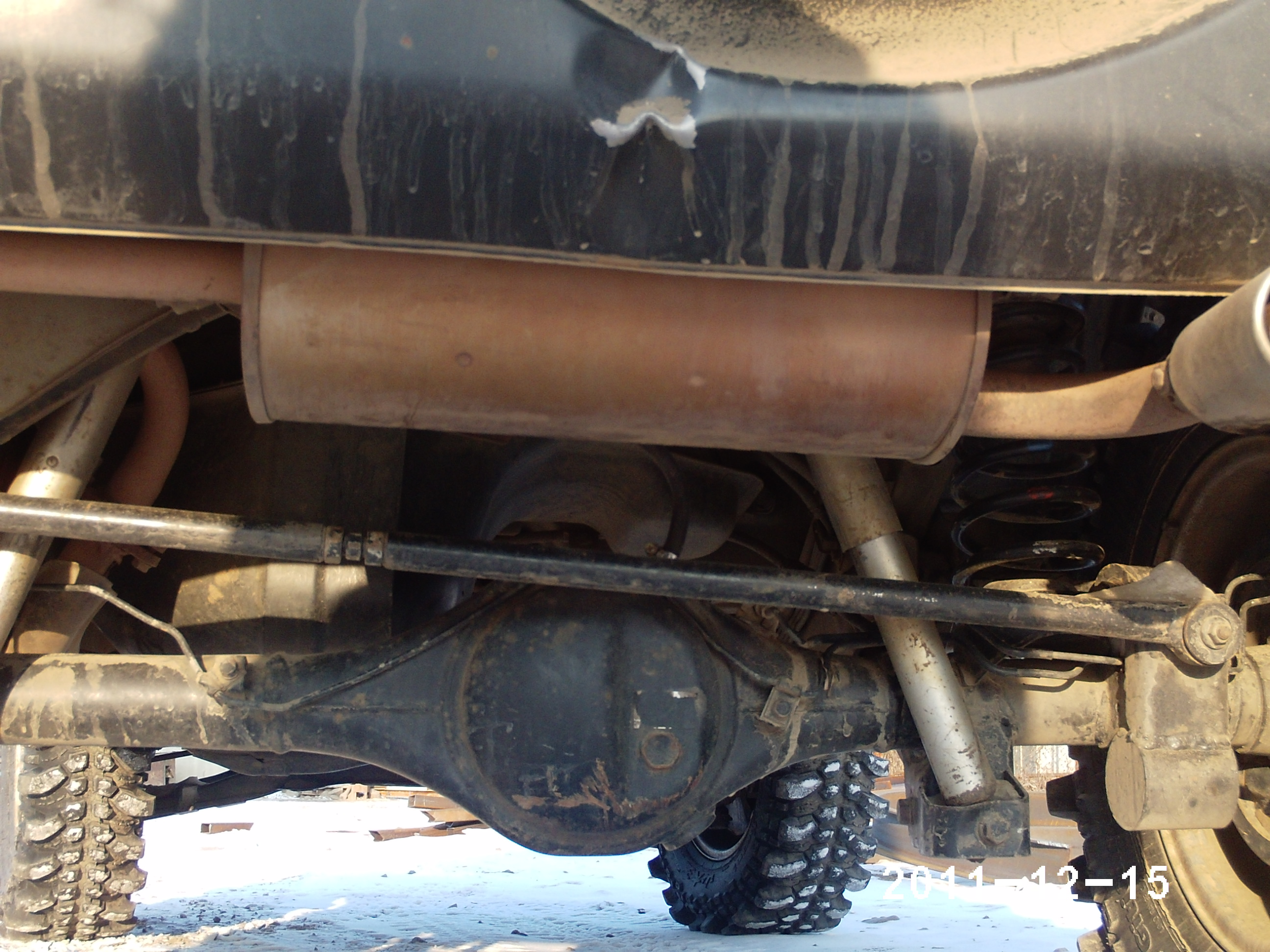

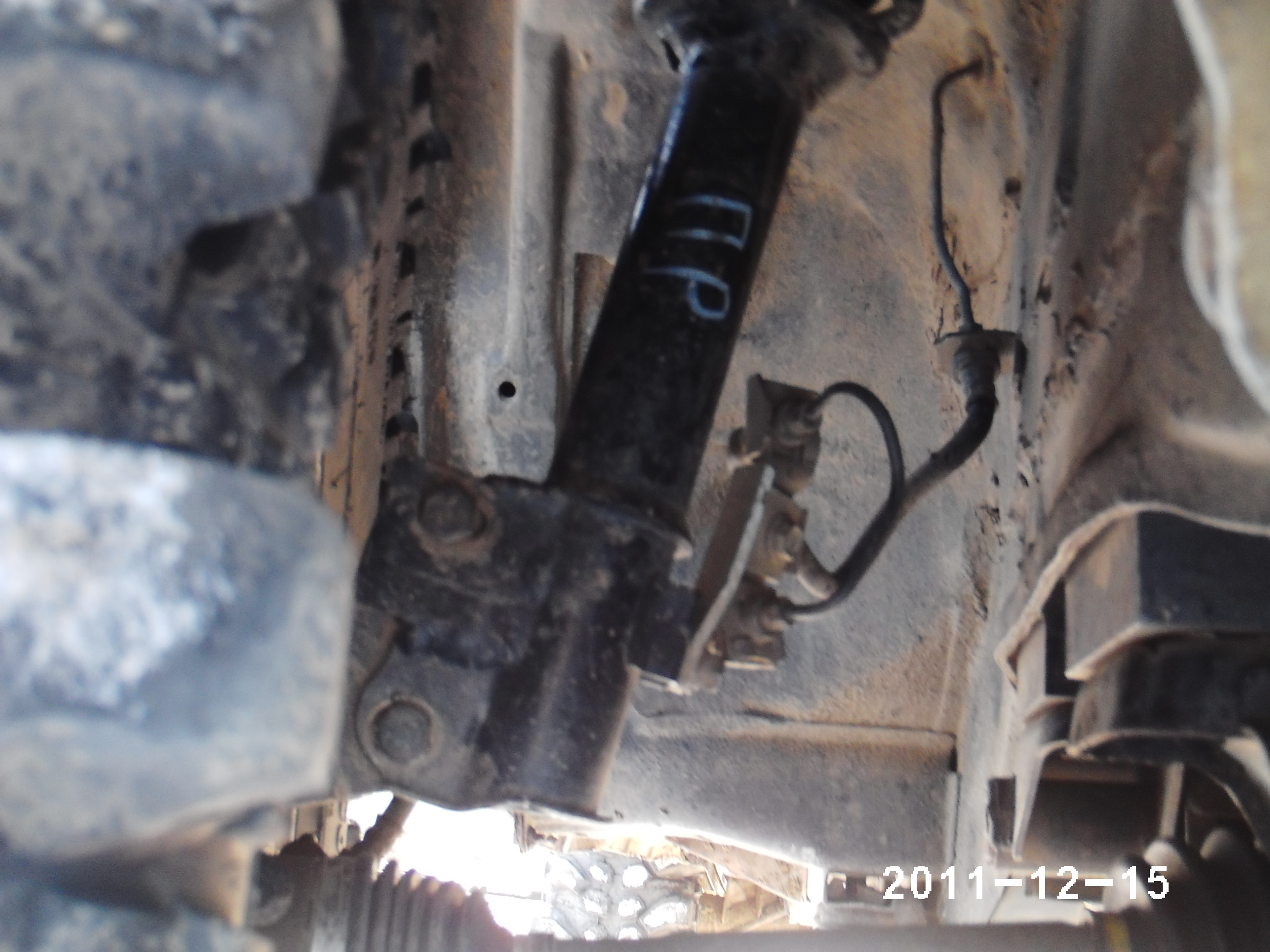

В 2010 на триале погнул стойки в нижней части , отрезал, применил трубу диаметром 48 ммстенка 3мм подкартридж диаметром 38мм диаметр штока соответствует миниковской , NHK XPSZ005R Эскудо .Соответственно проставки под балки 50мм .Проставки 30мм .Вес машины с пятью такими колёсами ,с силовым бампером 3мм,лебёдкой1170кг. Фотки тяжёлые не могу уменьшить. Можно на Мой Мир ,там проходят.

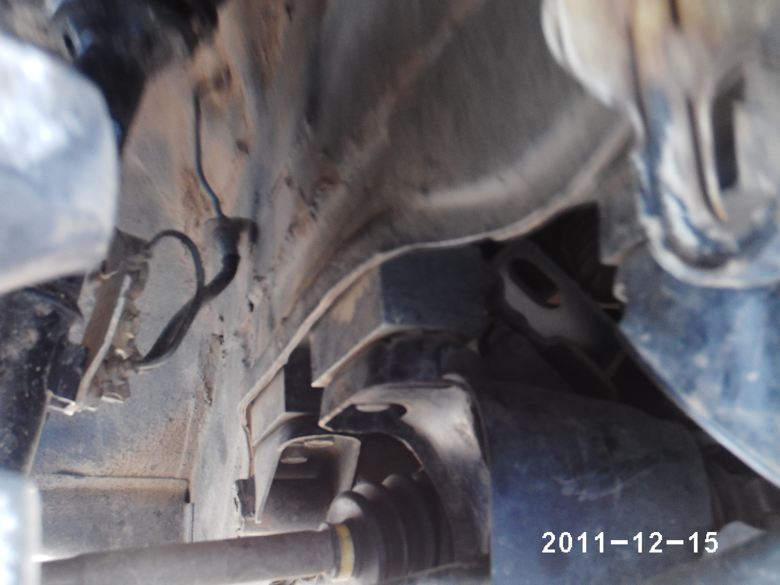

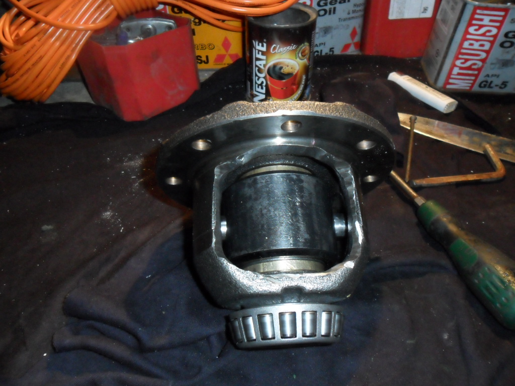

Фото блокировки
Фото блокировки

ВВА что это за блокировка? Можно по подробнее про неё?

Разработка нашего КБ ,изготовлена , но ещё не прошла испытание .К весне думаю испытаем .

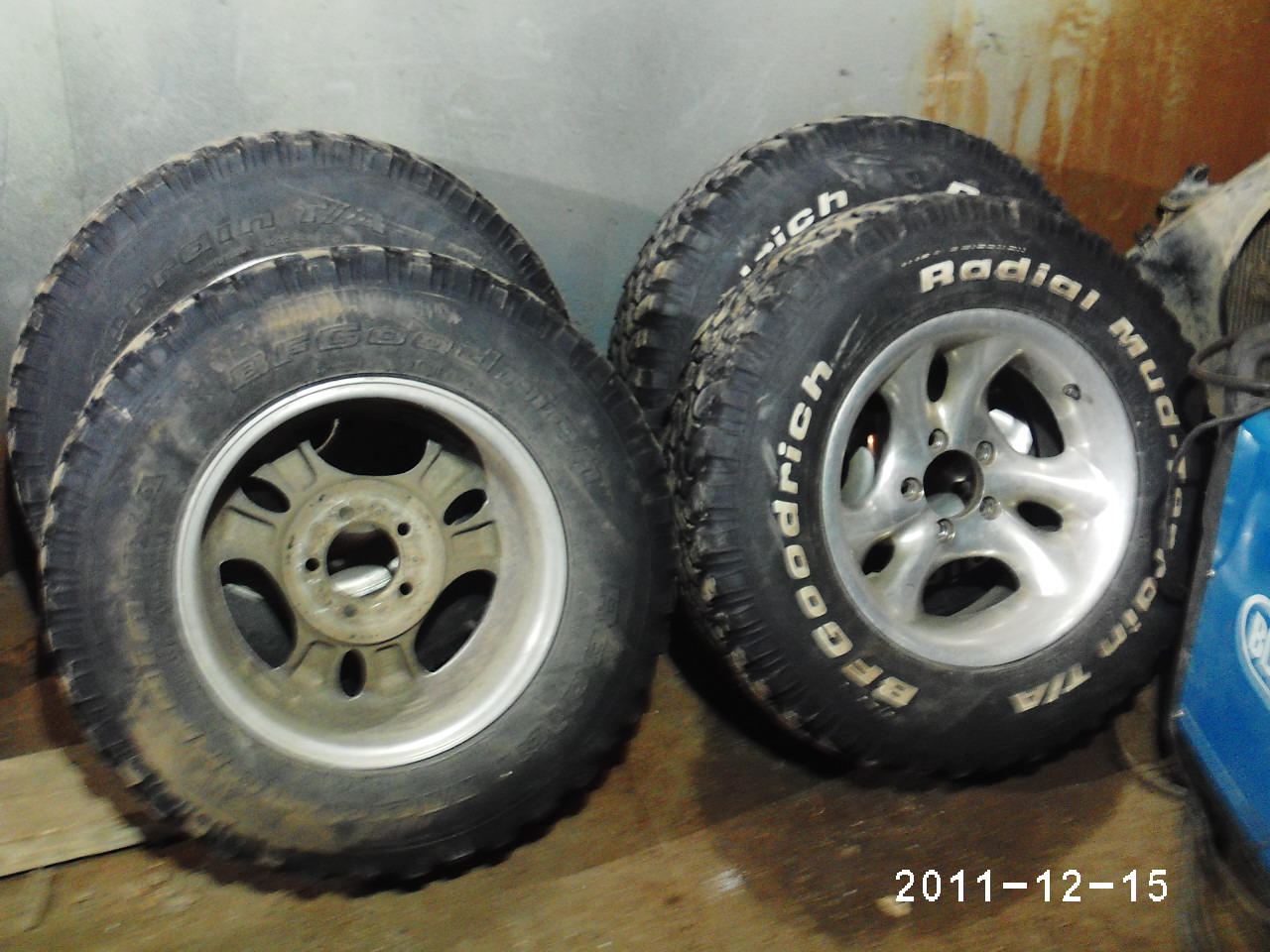

ВВА, все-таки еще раз поинтересуюсь насчет вылета дисков.
Я правильно понимаю, что стоят родные диски с вылетом +46 и 30мм проставки? т.е. суммарный вылет +16? И ширина резины 10,5 или меньше/больше?

ВВА принципе работы пока секрет?

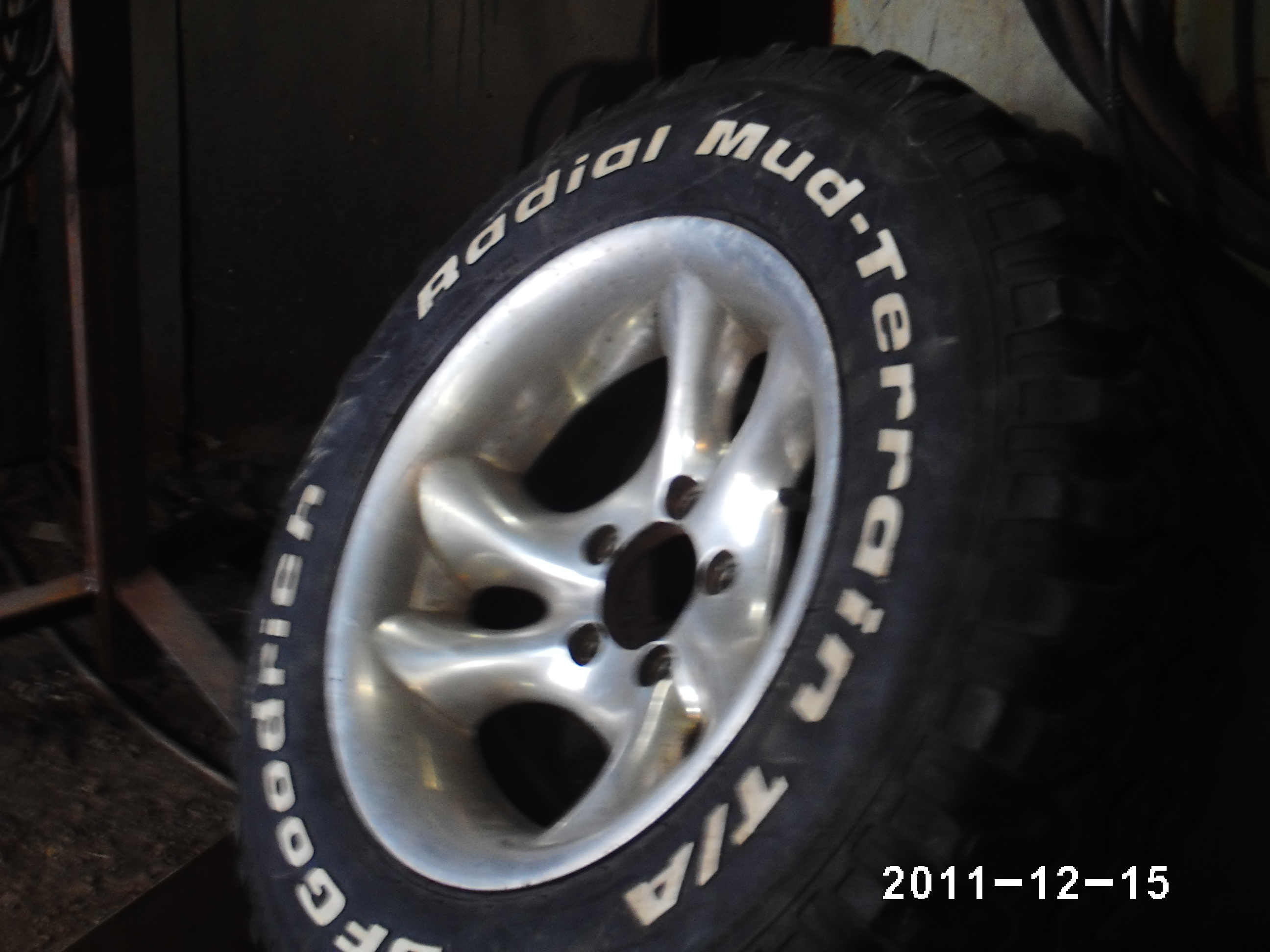

Пока ничего не могу сказать,на миники только ЛСД,да и то опция в Японии мне уже год ищут,пока тишина захотелось попробовать . по поводу резины -31"х10,5"х15 и мост,рычаги Джуника на100мм шире.

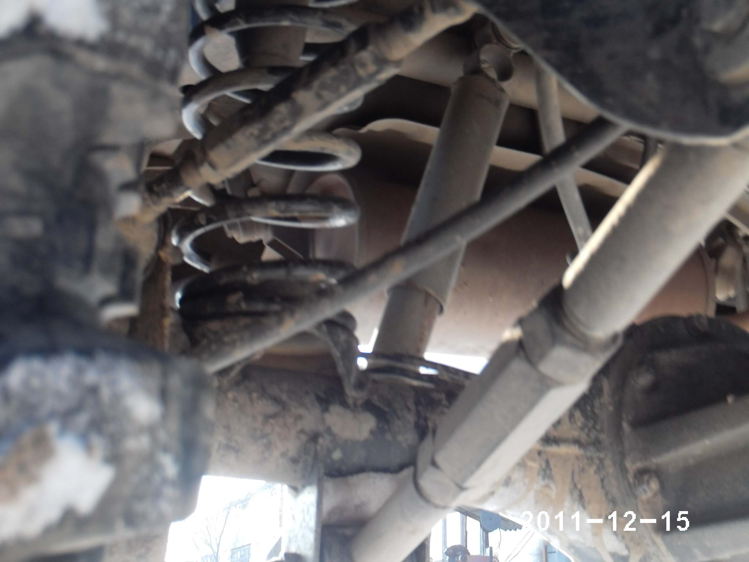

Фото
фото
фото
фото
фото

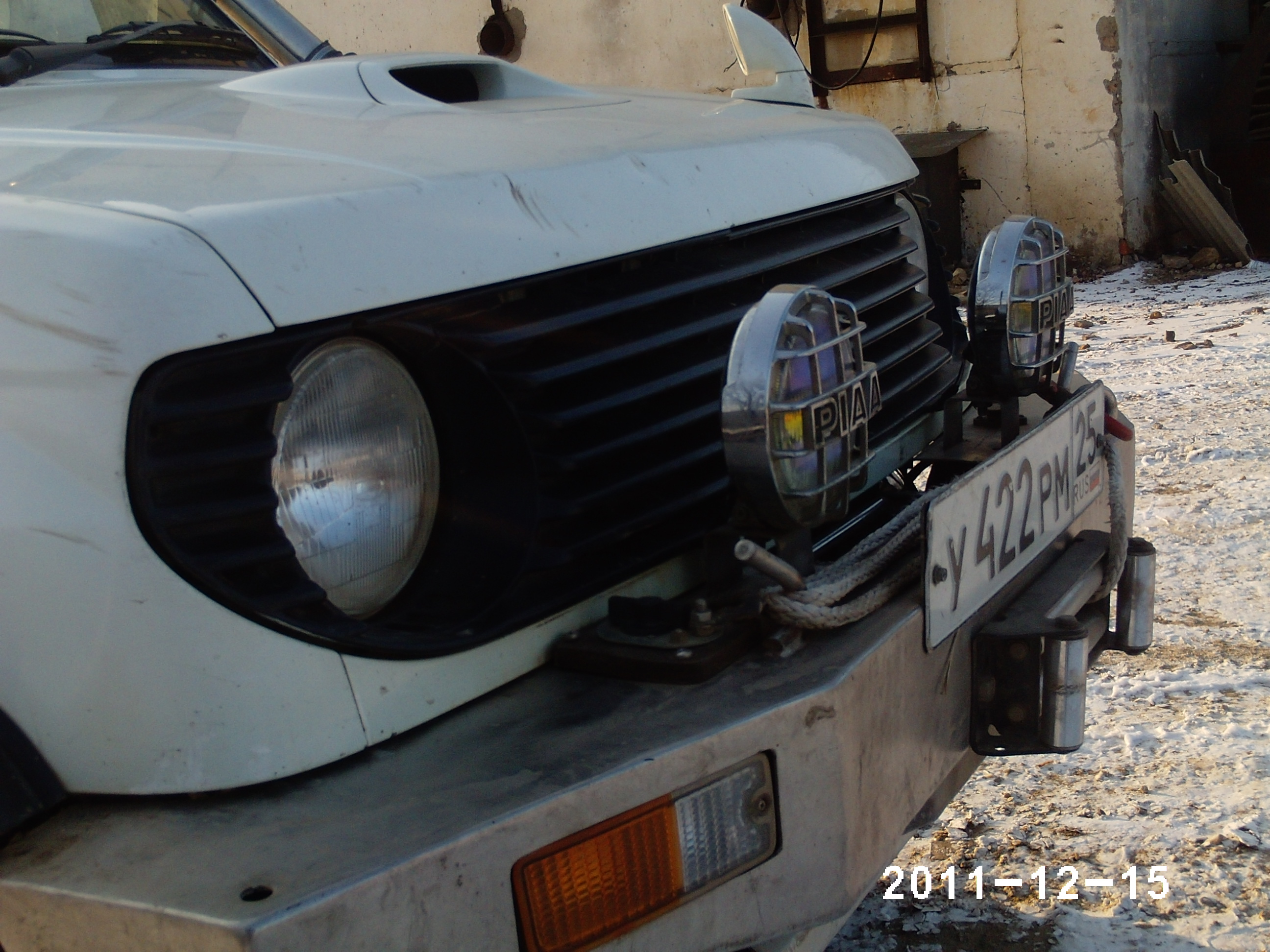

Ещё фото.

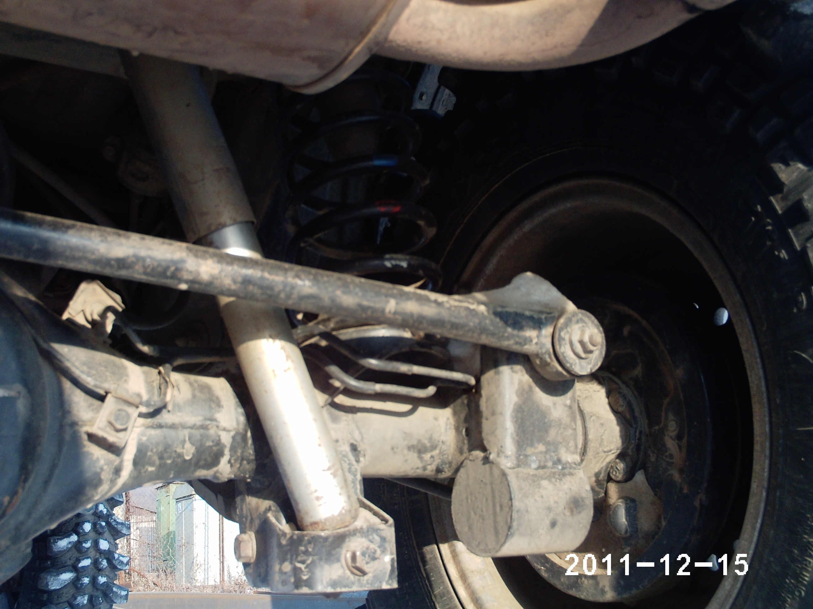

ВВА скажи а зачем ты сделал регулируемыми задние рычаги?

Re: Подготовка Pajero MINI
Сообщение ВВА »
Всегда могу отодвинуть мост,вдруг надумаю изменить диаметр колёс .Не придётся резать арки.

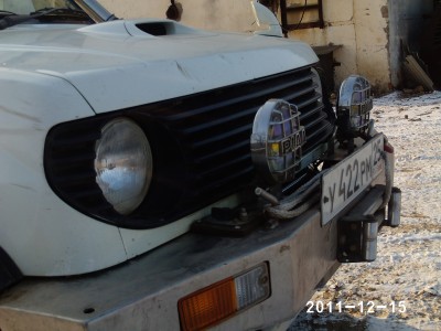

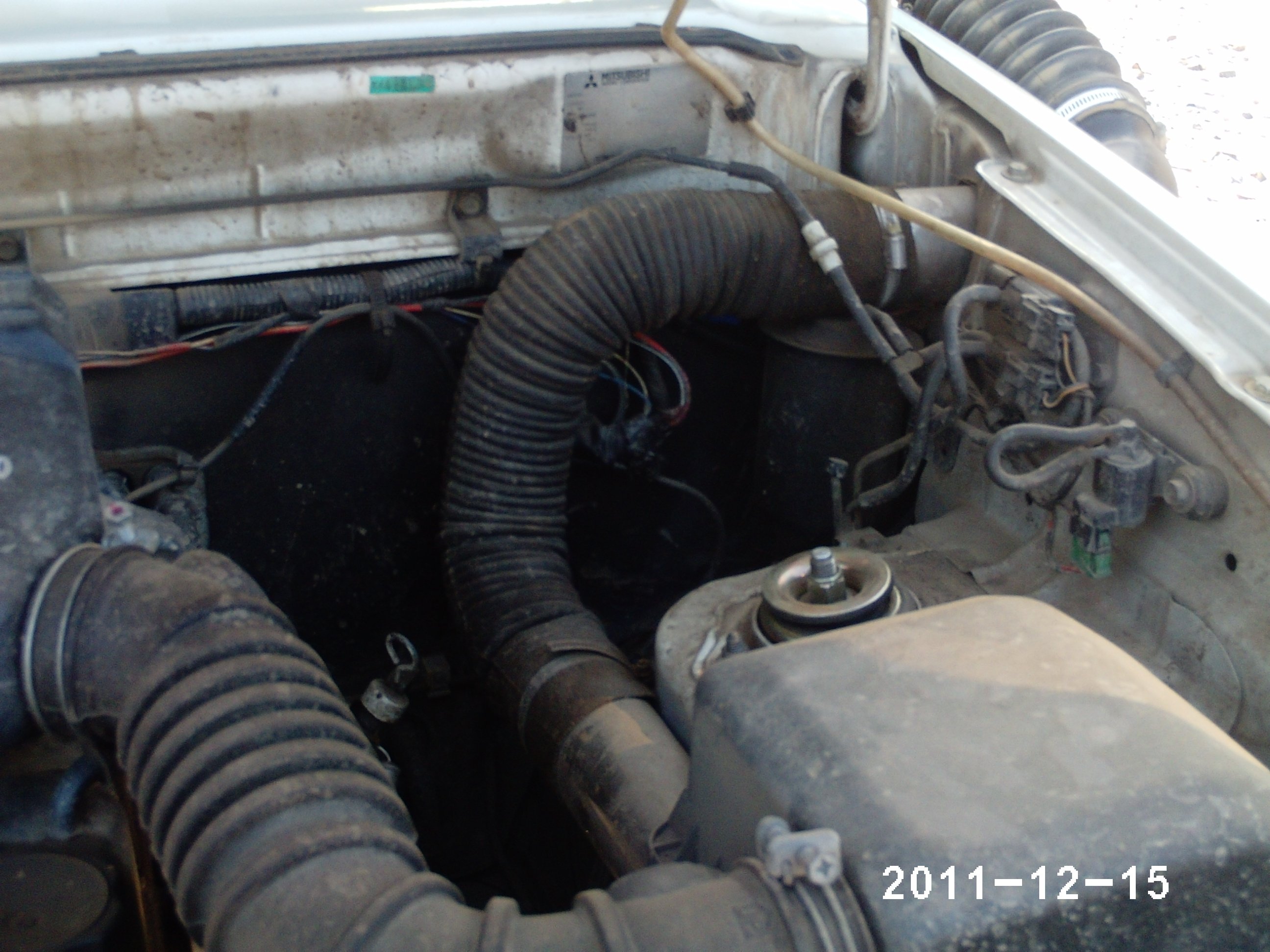

Впланах второй генератор ,вторая лебёдка ,перенос компютера,блока управления автоматом повыше.
резина Китай
резина Китай
Диски америка -6,3
Диски америка -6,3

резина Китай
что по цене?
